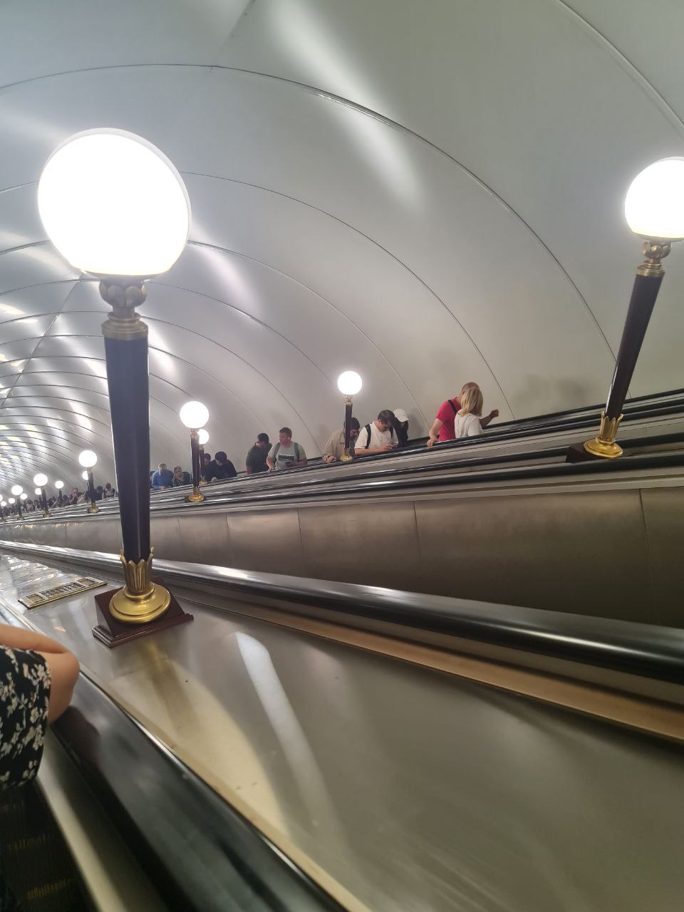

А как решили со светильниками на Техноложке?

А, похоже, тут правда балюстрады другие, еще более узкие, чем на Техноложке. Может быть, поэтому светильники не влезли.

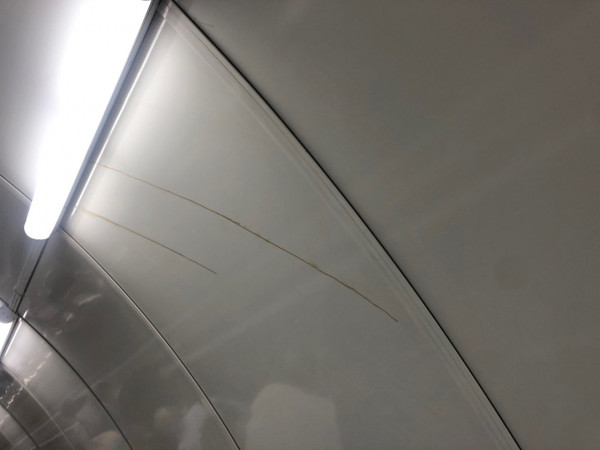

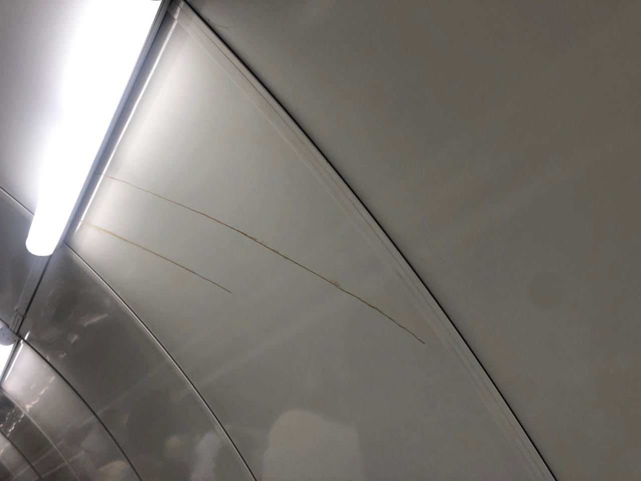

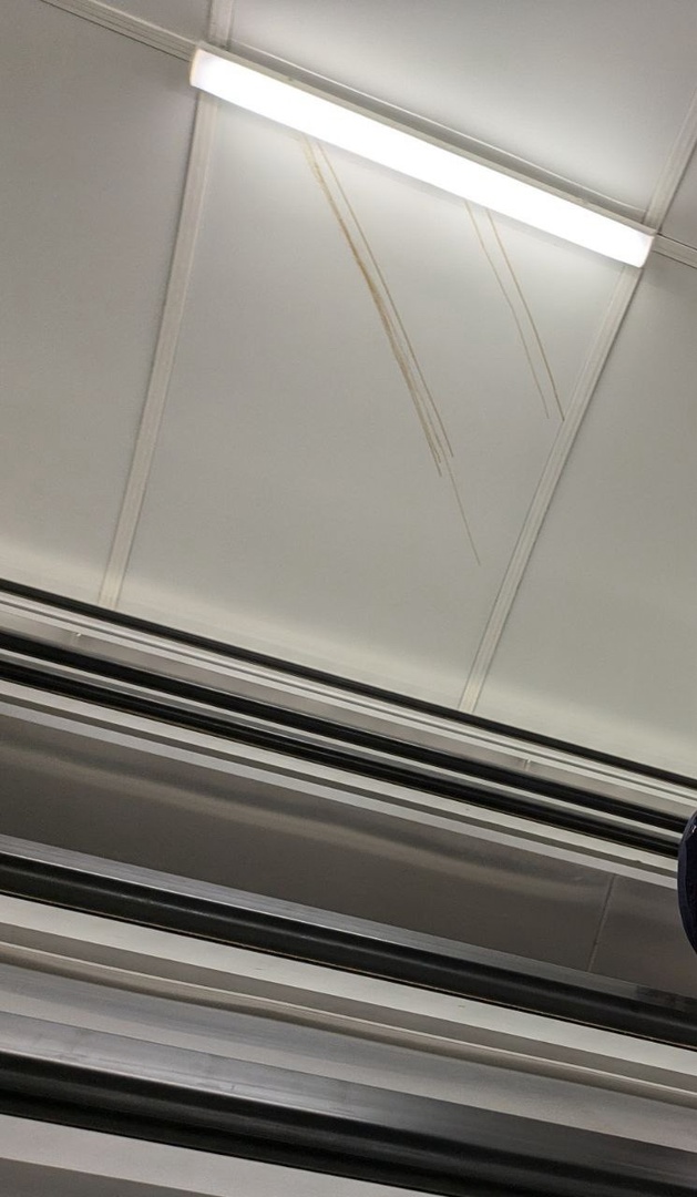

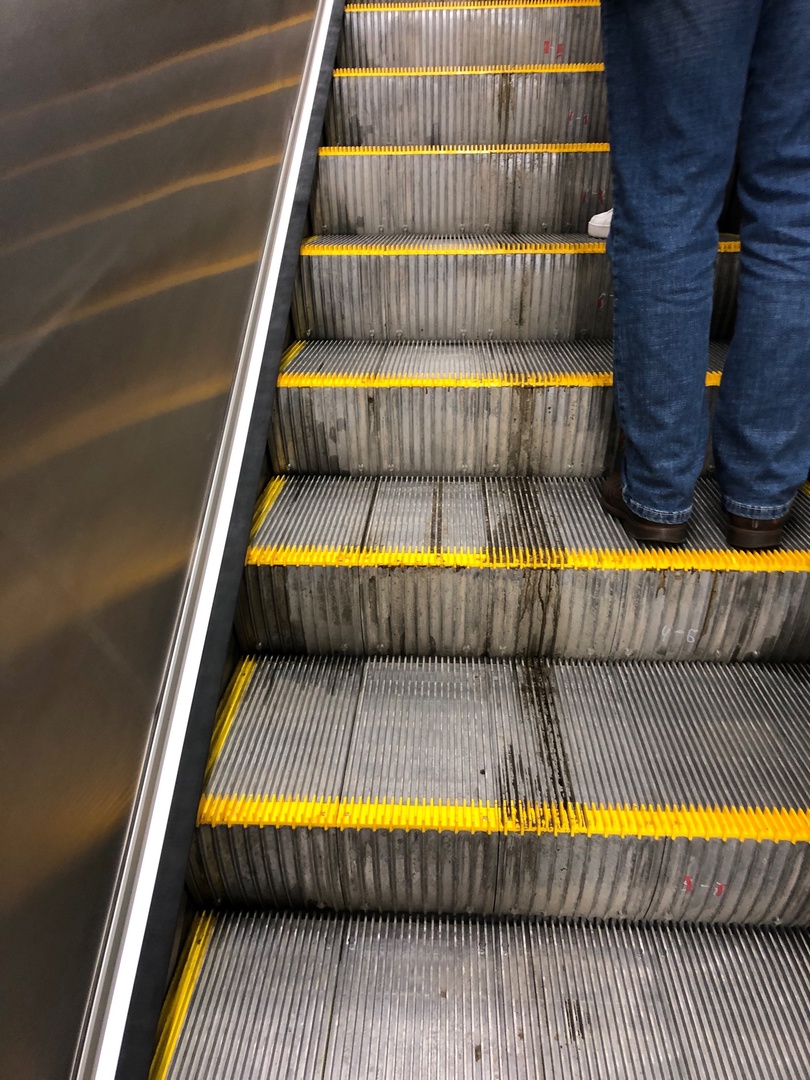

Сообщают, что в НХ наблюдаются коричневые(?) потеки из светильников (?)

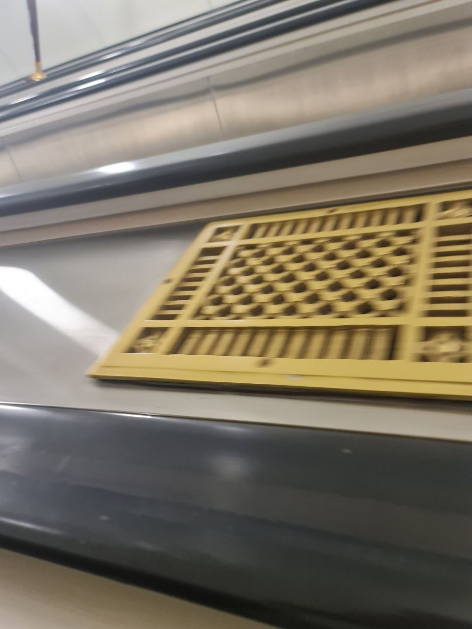

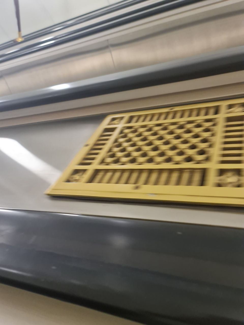

На Техноложке сохранили оригинальное обрамление светильников и решёток динамиков:А как решили со светильниками на Техноложке?

Сегодня повнимательнее присмотрелся к потекам в НХ. Похоже, что устанавливальщики светильников "забыли" сделать гидроизоляцию. Потеки вытирают (с утра они почти не видны, вечером - очень даже), но они возникают снова и исходят именно из под светильников. На панелях без светильников ни одного потека не заметил. И, похоже, проблема только со стороны подъема, на спуске чисто.
