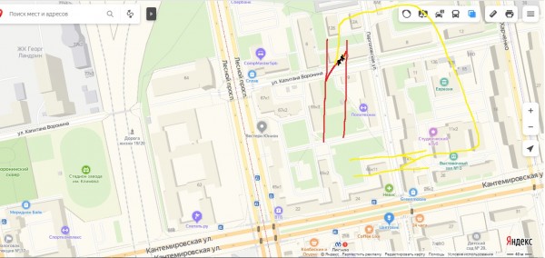

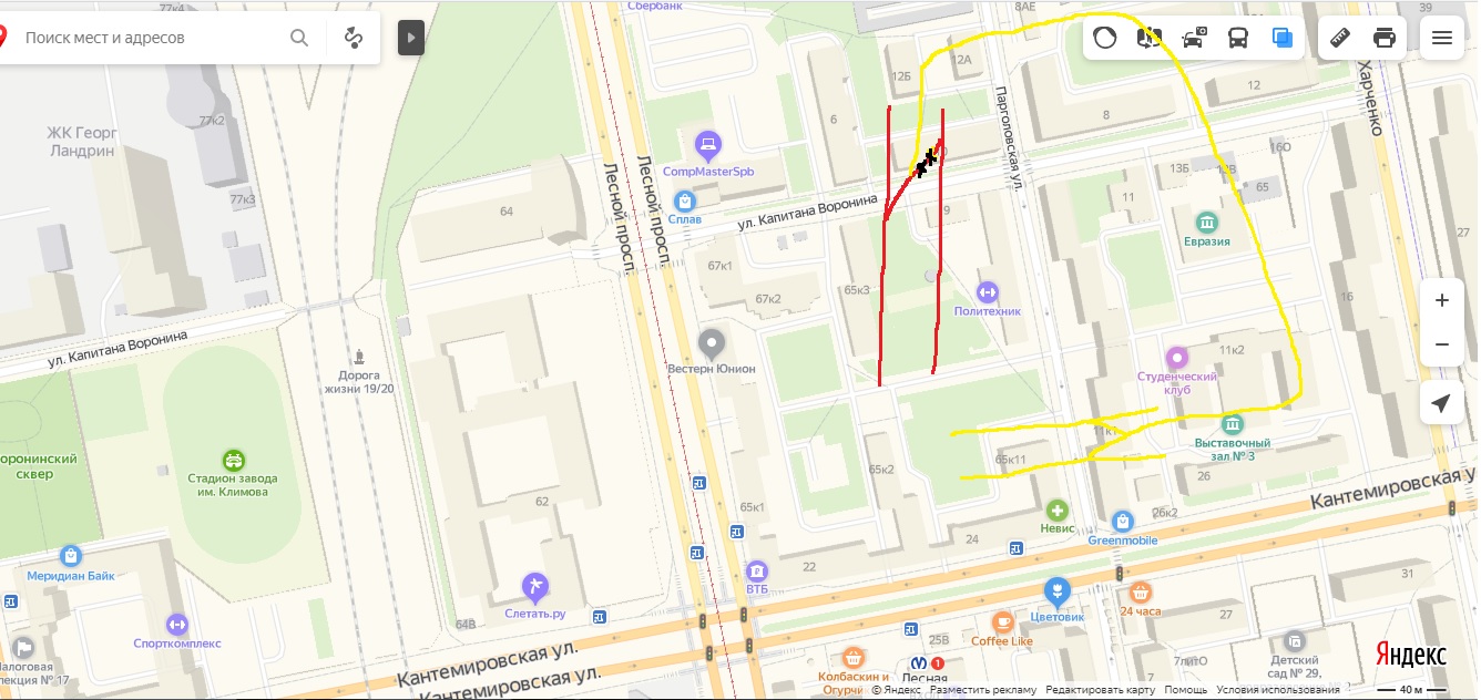

Тоннели КВЛ ? в разных уровнях? а как тогда раньше съезд функционировал? Впрочем это неважно, вон схемка "фломастером по карте". Правда, в зависимости от того, какое депо будет обслуживать, ТЧ-1 ил ТЧ-4, при такой ССВ - нужно обернуться по Академу в первом случае и потом на Лесной менять направление при подаче на линию, а во втором случае - менять направление по Лесной при подаче и Оборачиваться по Нарвской при снятии с линии.
Но это всё ещё требует одновременного строительства Горный Институт-2 - Лесная-2, что долго и дорого. На Горном будут оборотники и у 4 и у 7 линии, и если их соединить - то идти по часовой можно вообще хоть по одному перегону, строя противошёрстники.

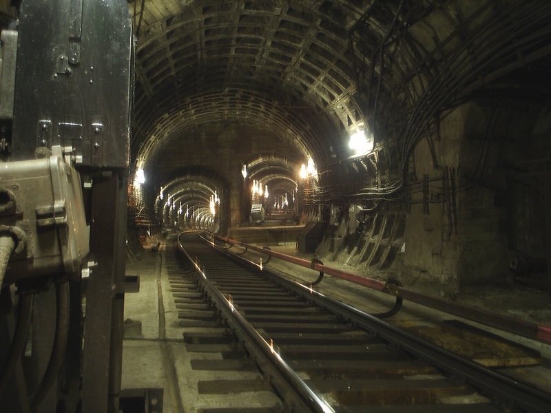

Icefer писал(а):Тоннели КВЛ ? в разных уровнях? а как тогда раньше съезд функционировал?
Там не было съезда - на первом пути лежала стрелка, а на втором - кривая.
Вот вам фото для понимания (фото не моё). Посмотрите, насколько один тоннель ниже другого:

Тем не менее съезд на Лесной был, ведь поезда как-то оборачивались, когда она была конечной — сначала полгода в 1975-м, а потом во время размыва. Кроме этого ведь существует ещё бывший съезд на Василеостровской, хотя там то же проблема, как и с Петроградской — линия, рассчитанная на шести-вагонные составы. Самое обидное, конечно, что отсутствует возможность сделать съезд на Спортивной, кросс-платформа самое напрашивающееся место для таких вещей, да сейчас без остановки движения не построить.

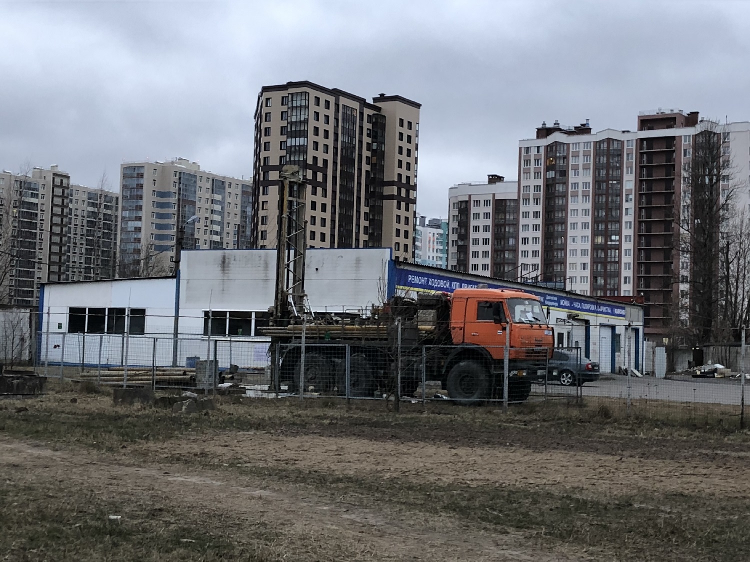

Сегодня утром на углу Маршала Блюхера и Лабораторного работает бурилка.

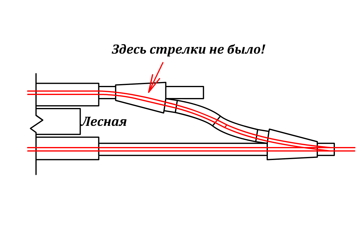

На Лесной не было стрелки по II пути, посмотрите, пожалуйста, схемку
- Сообщения: 1438
Интересно. получается, путь на выходе со съёзда лежал на временных подставках которые потом убрали, снизив УГР до существуюущего? Подточить эту "ступеньку" из путевого бетона не представляется возможным?

Icefer писал(а):Интересно. получается, путь на выходе со съёзда лежал на временных подставках которые потом убрали, снизив УГР до существуюущего?
Никаких подставок не было, - просто щебеночная подушка и путь на деревянных шпалах.
