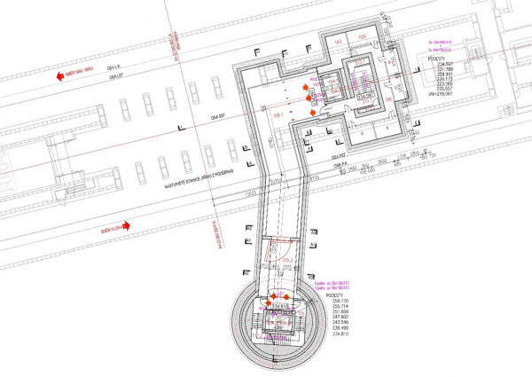

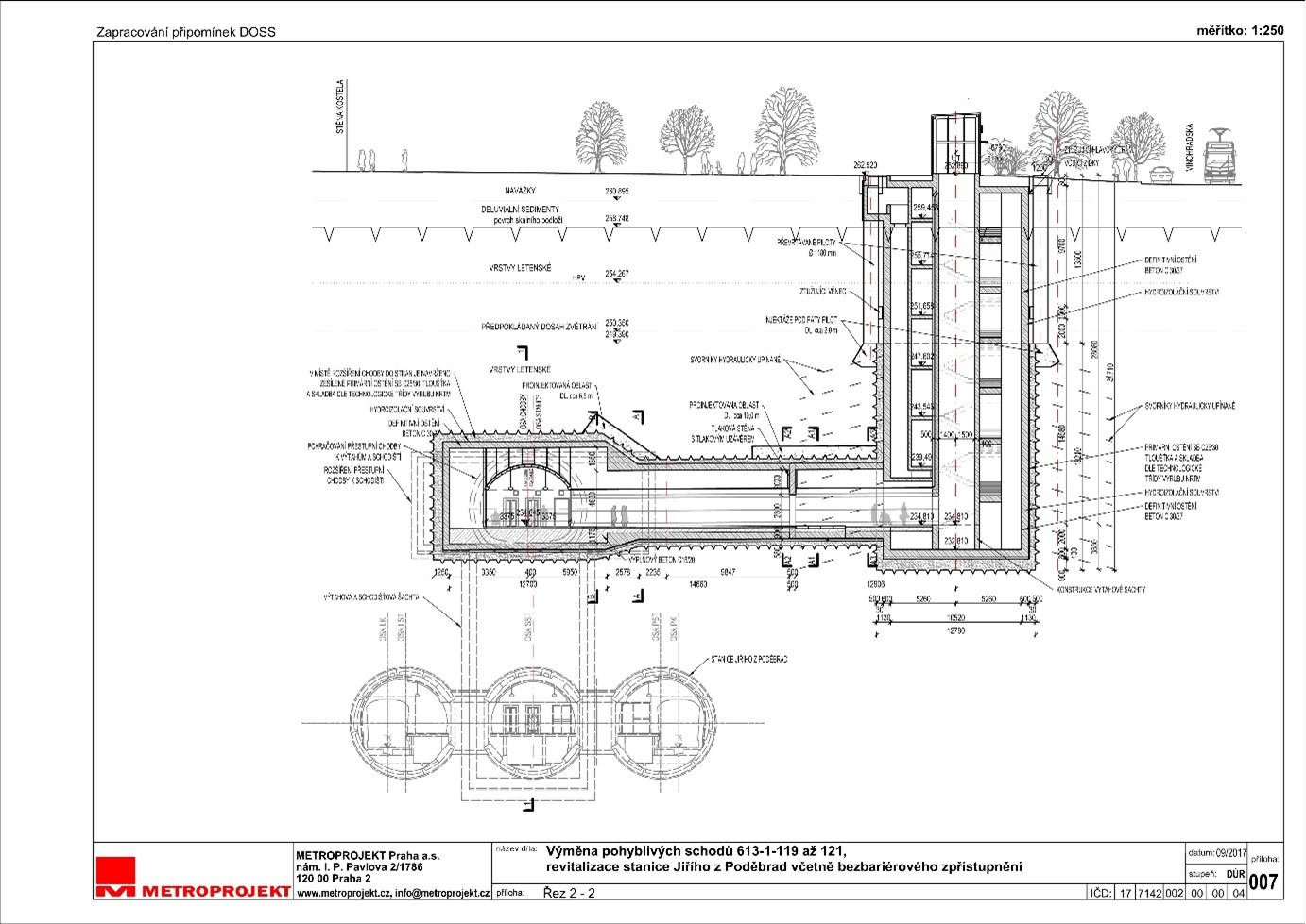

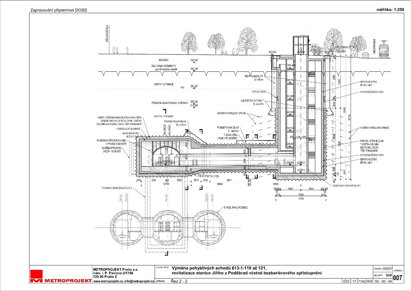

Несколько страниц назад Игнат скидывал чертежи этого самого лифта. Там есть отдельно лестница. Просто иногда в попытках доказать, как тут всё плохо и как хорошо за бугром, теряется необходимость как-то доказывать хотя бы часть своих слов

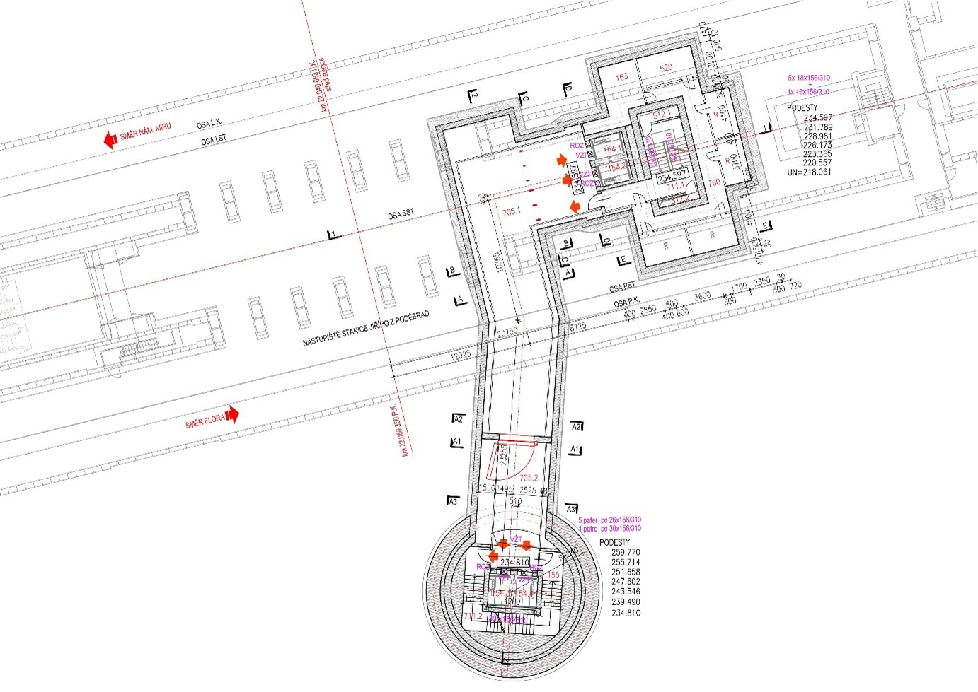

Вы оба совсем тупорылые или как?

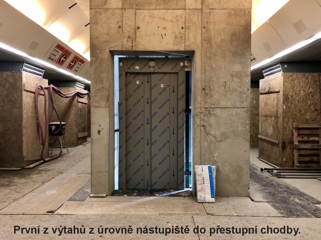

К посту приложено фото на котором видно и два лифта и дверь на лестницу.
Протоколами безопасности предусмотрено особые действия лифта при срабатывании сигнализации и резервное электропитание.
Maxx Shab писал(а): 03 июл 2024, 23:49 Просто иногда в попытках доказать, как тут всё плохо и как хорошо за бугром, теряется необходимость как-то доказывать хотя бы часть своих слов
Я надеялся что у участников этого форума есть хоть капля мозгов. В посте есть фото где всё видно и понятно.

по поводу этой станции Jiřího z Poděbrady вот чертежи. Лифты тема интересная. Кстати у нас тоже проектировали на Нарвской, Пл.Восстания, и на первом участке от Ветеранов, до Чернышевской

Видно вход на лестницу на 2 фото. На 3 - непонятно.

mamkulyubil писал(а): 28 окт 2024, 00:35 Видно вход на лестницу на 2 фото. На 3 - непонятно.
Что не понятно? Вход на эвакуационную лестницу.

Вообще Вас не понимаю, Вы считаете какие-то условные цифры, я говорю про применение стволов в реальных условиях

Выше чертёж есть. Где вроде всё понятно. Нет?
