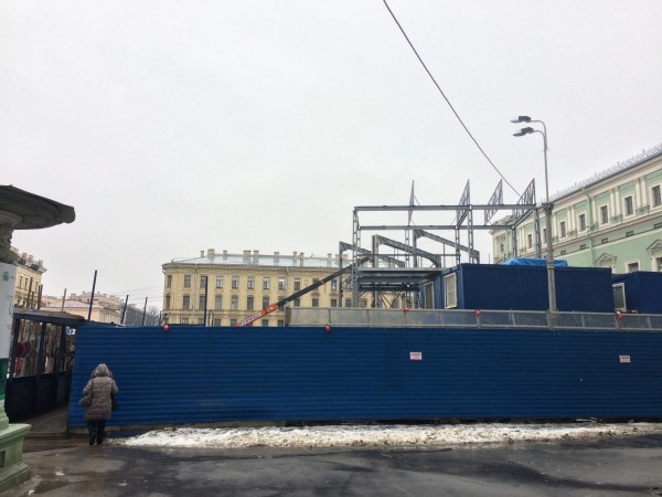

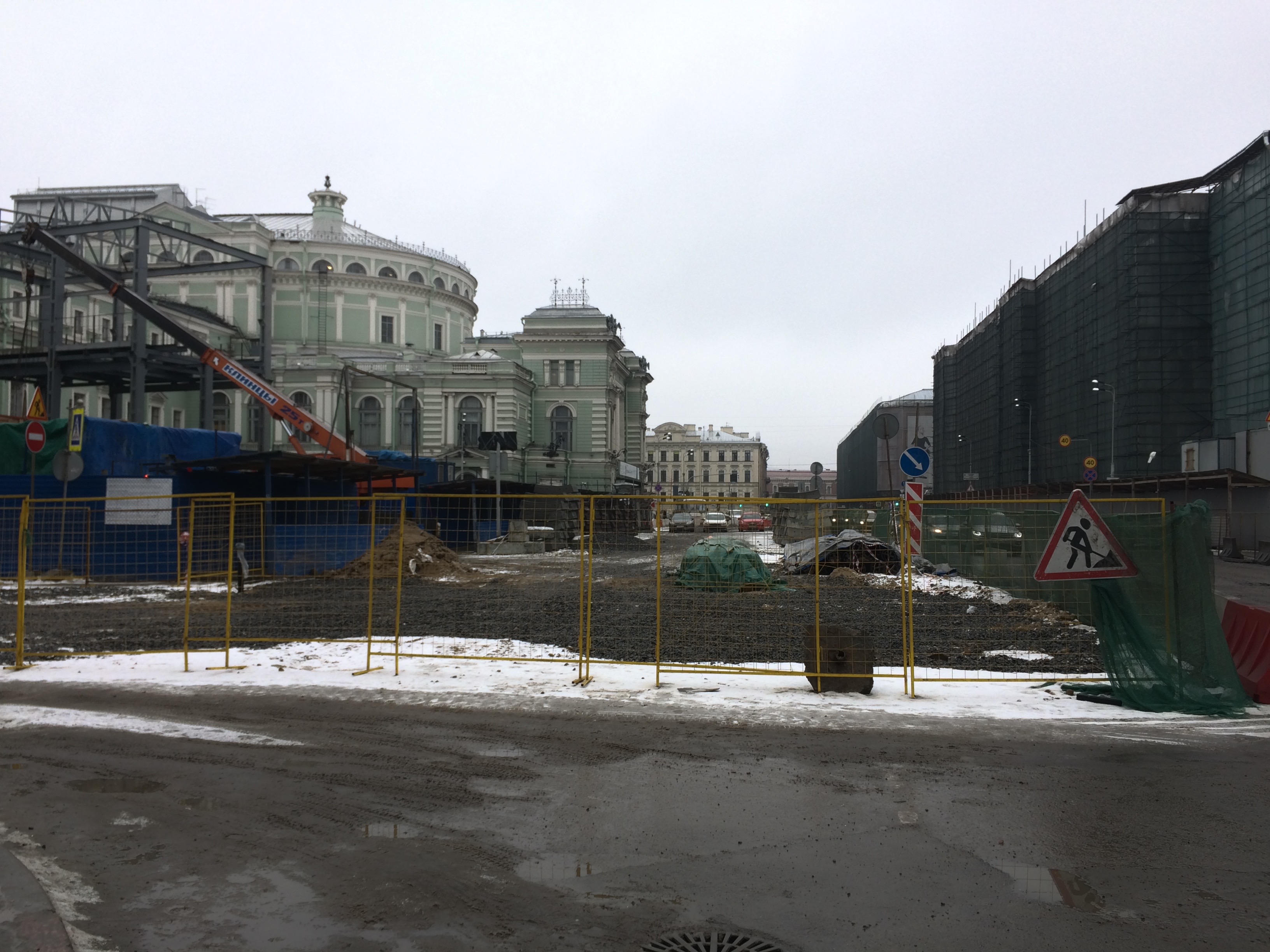

(17.02.2017) Демонтирован синий "треножник". Места под расширение площадки засыпаны гравием.

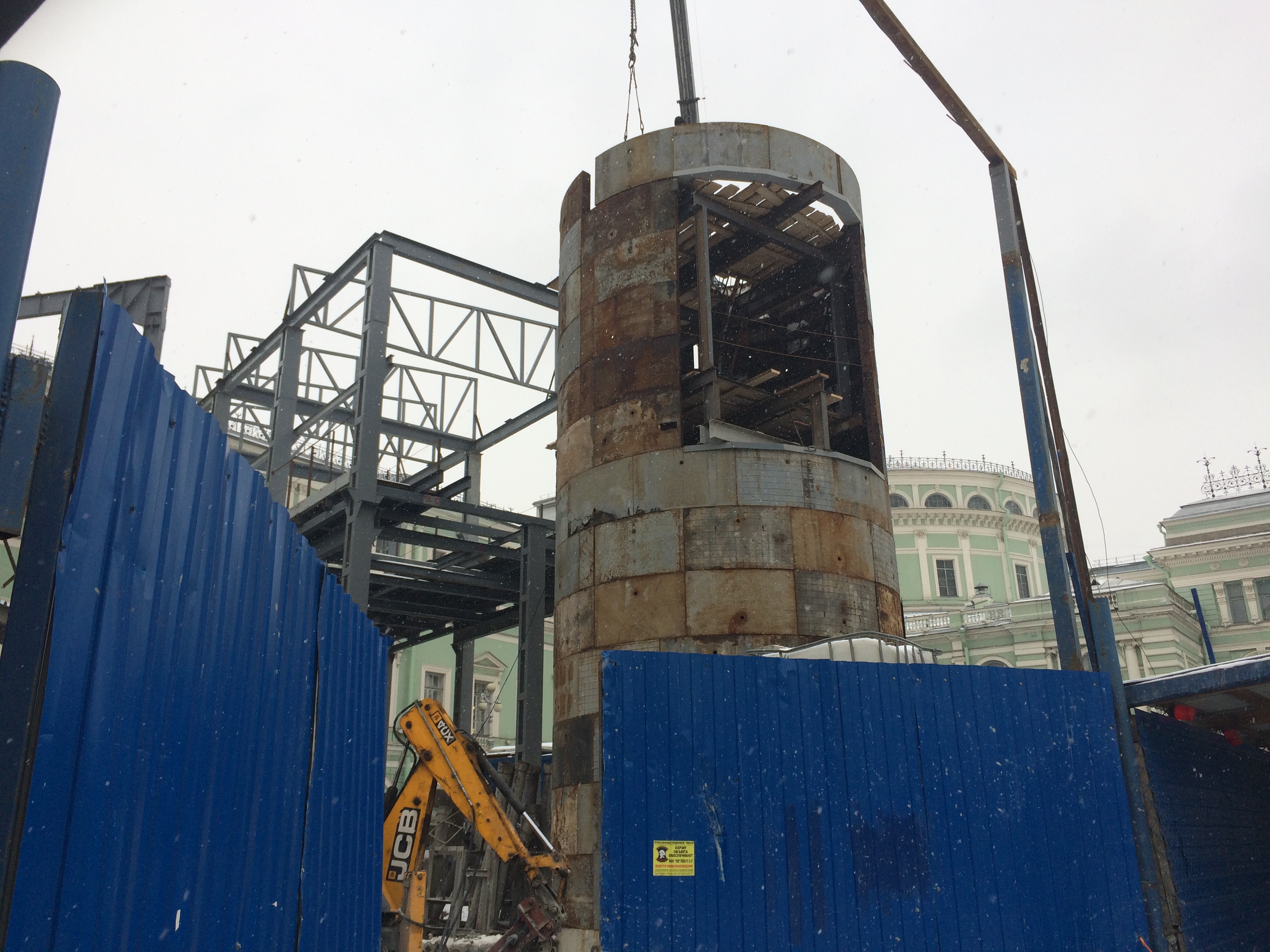

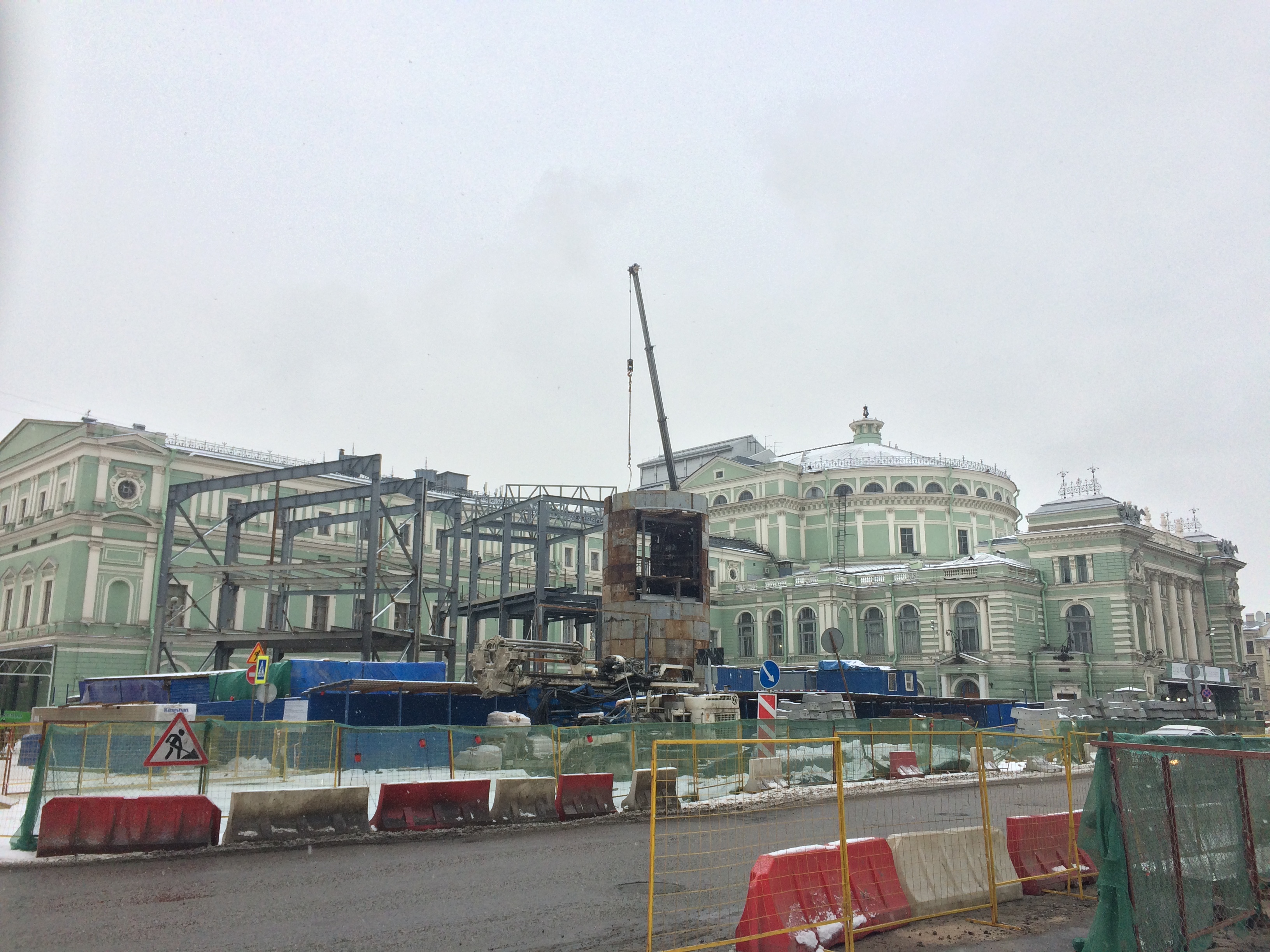

Собирают башню
Сообщения: 14771
Re: Театральная
Danyokkk писал(а):Собирают башню
Копёр.
Похоже, тюбинги сохранили с 620-й шахты: сейчас все новые копры собирают из железобетонных тюбингов, а эти - чугунные.

На Театральной площади бываю крайне редко.
Но, судя по фото, подготовительной работы предстоит сделать ещё очень много: нужно собрать копёр, смонтировать бункерные и тельферные эстакады, установить на них кучу технологического оборудования, электрики и сигнализации, обшить кровли и фасады горного комплекса сэндвичами, запустить в работу подъёмную машину.
Месяца три уйдёт, не меньше.
В общем, пуск в 2019-м гарантирован... :twisted:

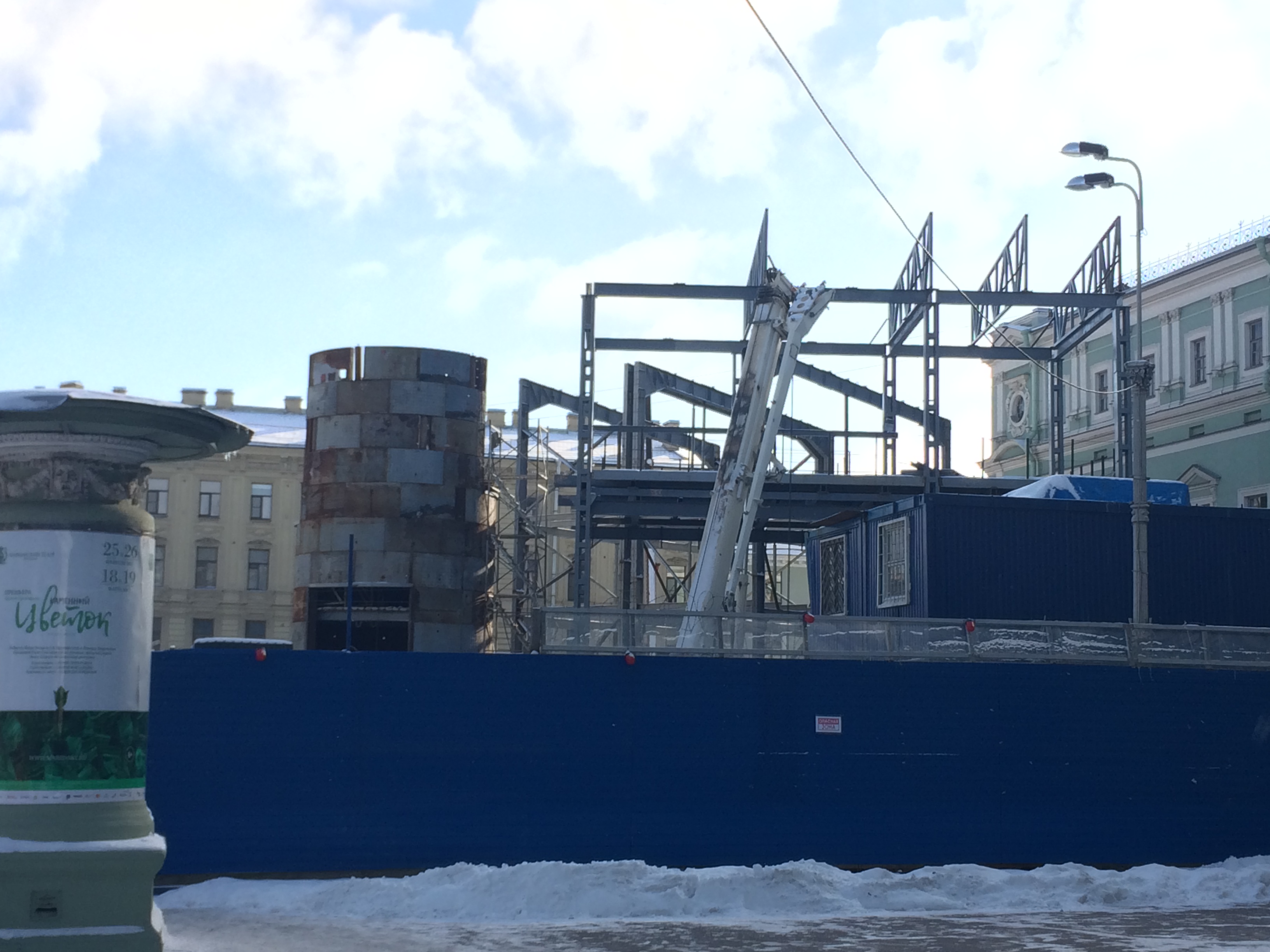

(21.02.17)

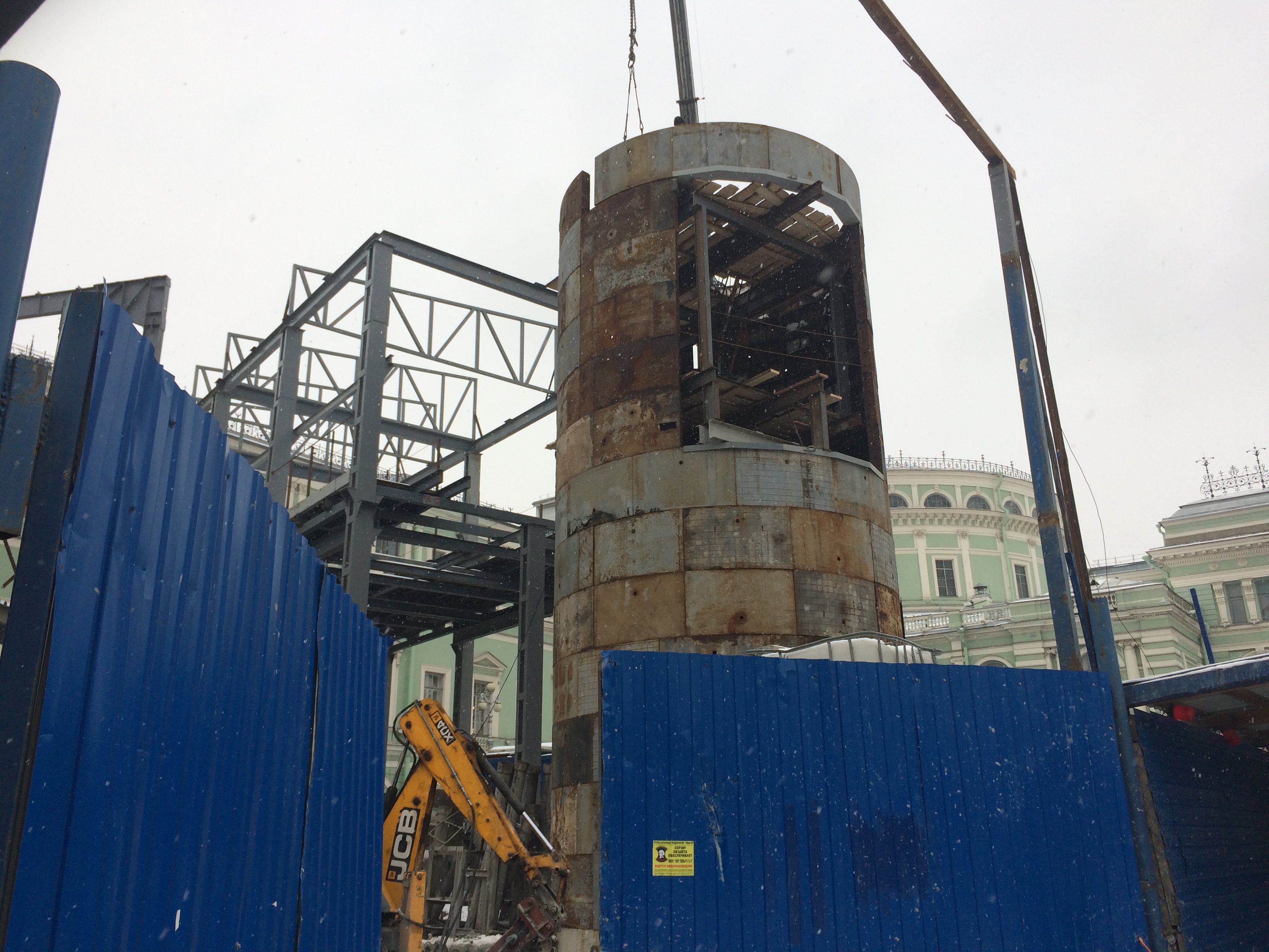

(25.02.17)

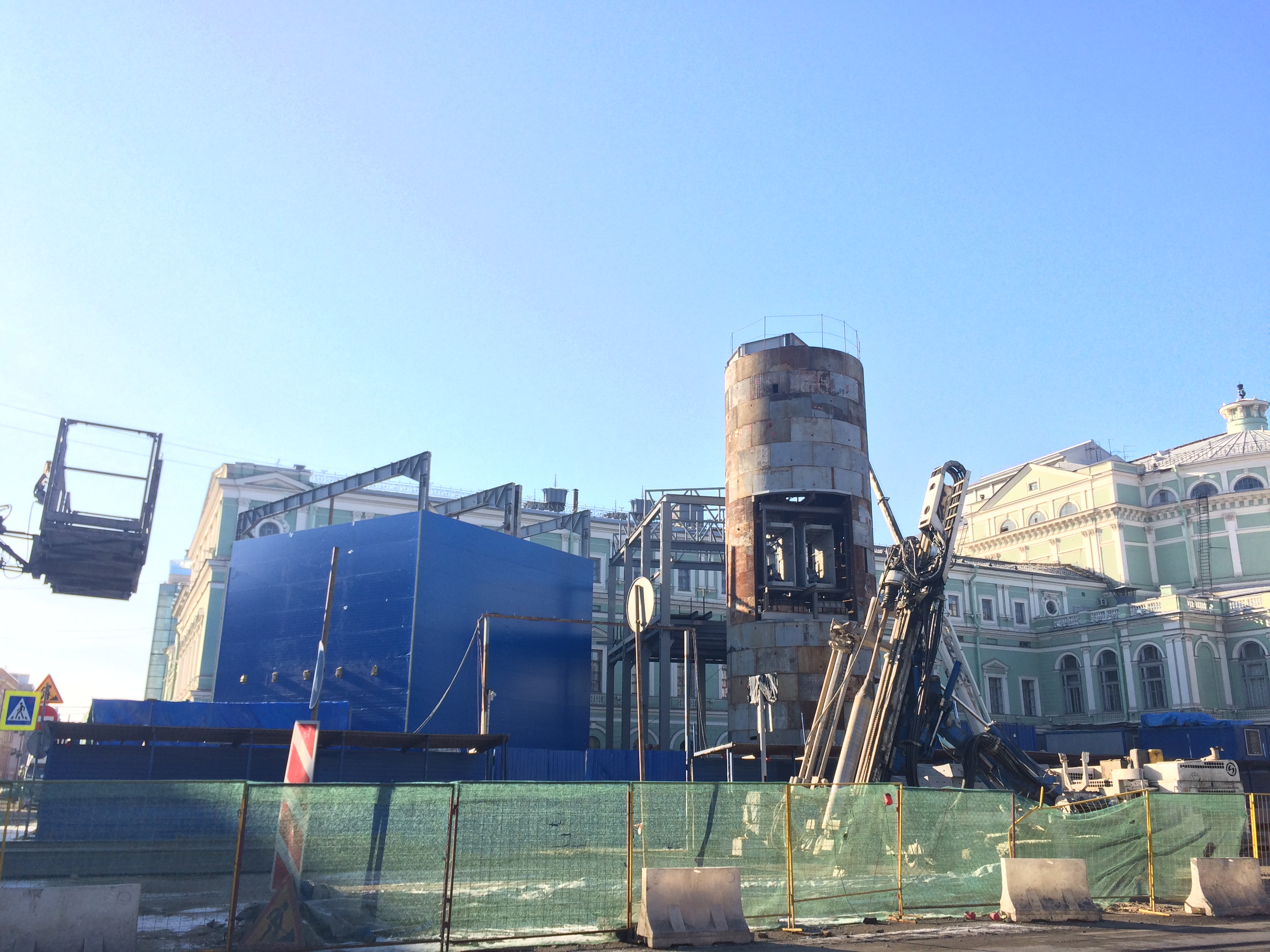

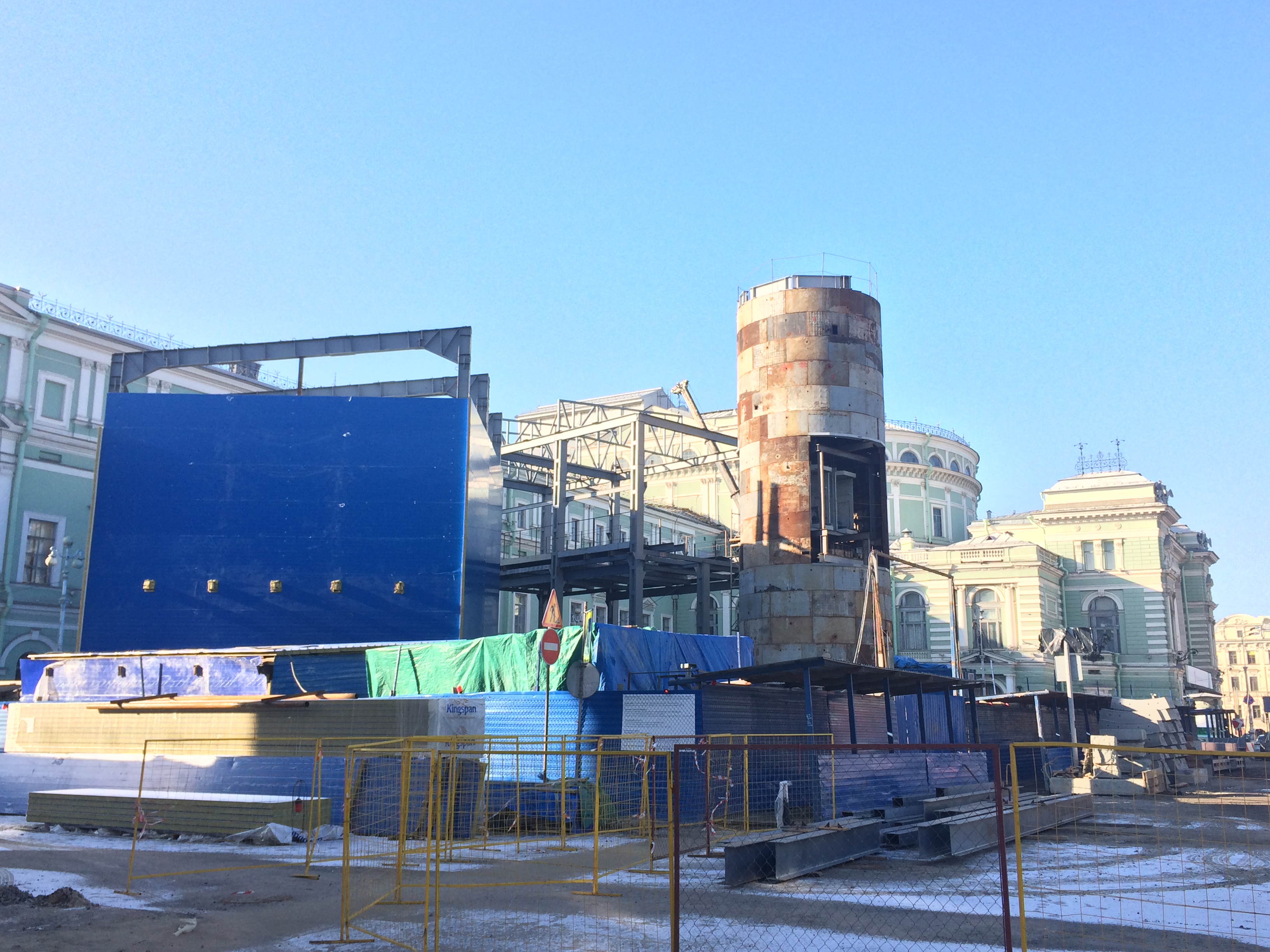

Ещё пара интересных ракурсов на 574 шахту

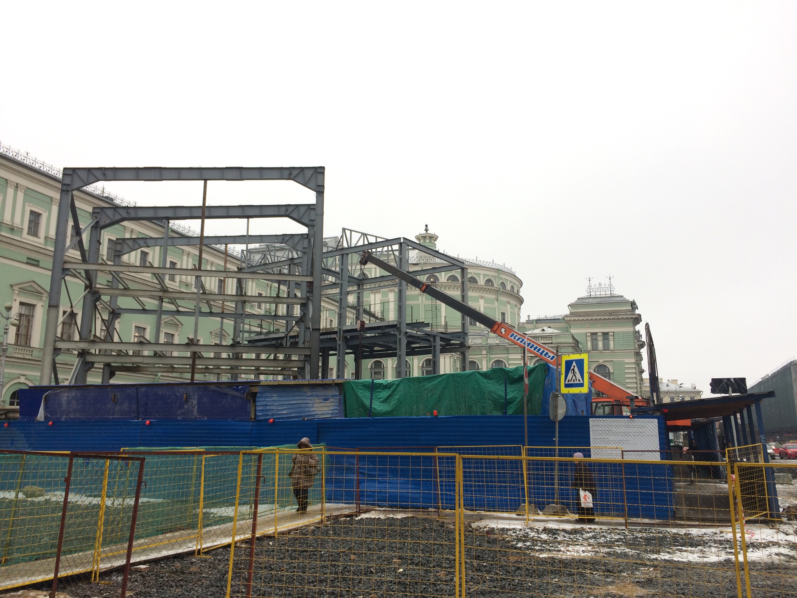

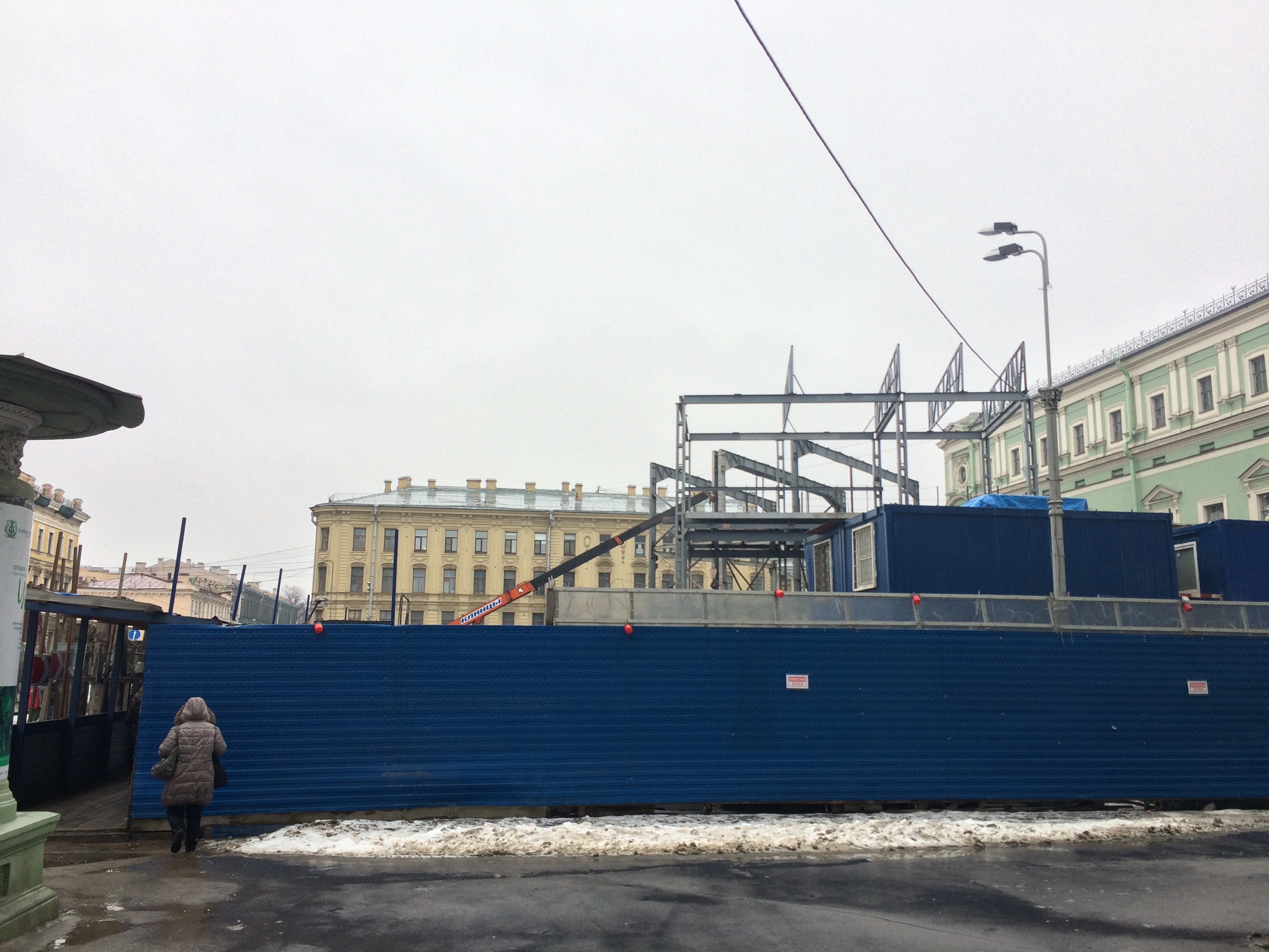

(05.03.17) Весна пришла! Копёр собран (????). Просьба к профессионалам описать происходящее на фотографиях! :)
