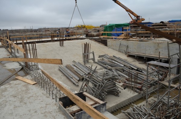

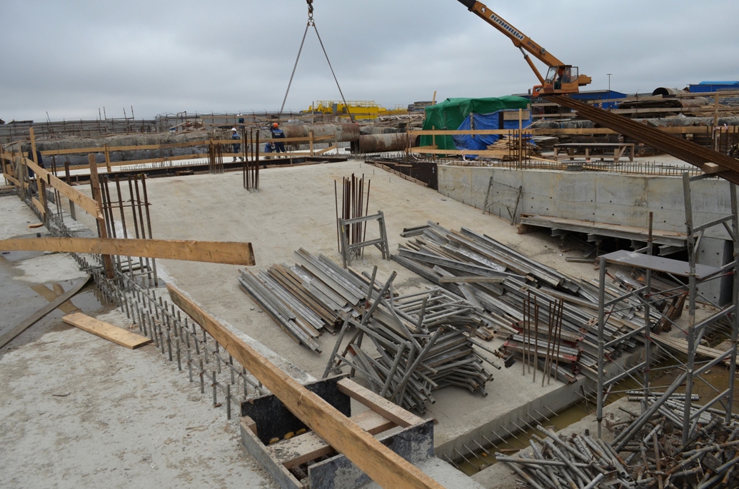

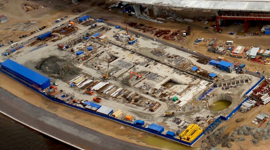

12 июльских фотографий и информация о бетонированом демонтажном котловане ("затопленом" "колодце"):
Станция метро "Новокрестовская" (02.08.2018, Е.М. Святко, Подземный Эксперт)
Станция метро «Новокрестовская» является промежуточной станцией Невско-Василеостровской линии петербургского метрополитена от станции «Приморская» до станции «Беговая» и входит в список объектов, которые должны быть построены к проведению Чемпионату мира по футболу в 2018г.
Ожидается, что в будние дня станция «Новокрестовская» будет принимать до 58 000 пассажиров в сутки, а в дни массовых мероприятий пропускная способность может достигать 30 000 пассажиров в час на вход и до 25 000 пассажиров в час на выход.
Уникальность станции «Новокрестовская»
«Новокрестовская» станет первой станцией метро в Петербурге, которая будет располагаться непосредственно на берегу Невской губы. Уникальность станции в том, что строится она на намывных территориях.
Полтора года назад в акватории Невской губы, примыкающей к Крестовскому острову, на месте строительства станции была вода, и уже к осени 2015 г. были завершены работы по созданию искусственного земельного участка.
Ход строительства станции «Новокрестовская»
Стройплощадка станции была поднята до проектной отметки +3,2 метра выше уровня грунтовых вод, уложено 1200 аэродромных плит на площади 14400 квадратных метров.
Следующим этапом было устройство ограждающей конструкцию по периметру станции, где было уложено порядка 12 тыс . кубов бетона.
Для сооружения «стены в грунте» использовались панели глубиной 32м, шириной 1м. Контур станции составляет 174 м в длину и 37м в ширину. Основание станции выполнено методом струйной цементации.
На сегодняшний день построен демонтажный котлован диаметром 22м, глубиной 32 м под выход щита и его ремонт. На месте входа и выхода щита сделана струйная цементация, так называемая, бетонная завеса, служащая для удержания грунтовых вод при проходе щита на станцию.
Демонтажный котлован для ремонта щита перед проходкой под Финским заливом
ТПМК «Надежда» должен придти сюда в ноябре 2016 г. Проходка будет остановлена на 1-2 недели для ремонта режущего органа, а затем щит пройдет под дном Финского залива до демонтажной камеры в районе станции «Приморская».
Станция строится по технологии «top-down» («сверху-вниз»). Сейчас на станции выполнено устройство верхней плиты, которая впоследствии будет крышей вестибюля станции.
Верхняя плита, которая будет крышей вестибюля станции
Глубина станции составит 21 метр, а пока метростроители опускаются на уровень – 6 400. Идет сооружение второй плиты, где будет располагаться кассовый зал и помещения обслуживающего персонала.
Срок окончания строительства станции – февраль 2018 года, но уже сейчас, согласно по производственной программе метростроители идут с опережением на 1,5 мес.
Будущий вестибюль станции Новокрестовская
