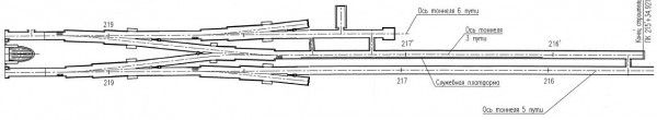

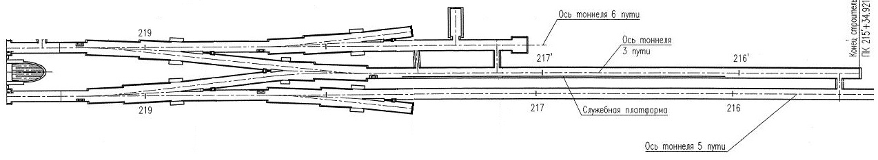

karhu писал(а):Совсем не строить не получится, ибо тупики и ССВ находятся за станцией, а движение будет проходить сквозь тело станции.
В вашем варианте придётся прерывать движение, чтобы построить станцию.
Если сейчас построить две группы камер съезда - одну на первом пути и одну на третьем (оборотном) пути, то перекрывать движение для подключения участка КЛ не придётся:
Есть и другой вариант - построить две дополнительные группы камер съезда на первом и втором пути (по аналогии с "Достоевской"):
Не получится, ибо 3 тупик построен в конструкциях и заворачивает влево вместе с главными путями.
Поэтому я предложил вариант, который мы когда-то уже рассматривали - ссв из 3 тупика в продолжение его в первый путь КЛ и ссв из дополнительной камеры съездов, построенной в продолжение демонтажной камеры в конце 6 тупика(2 путь), переходящая во второй путь КЛ.
