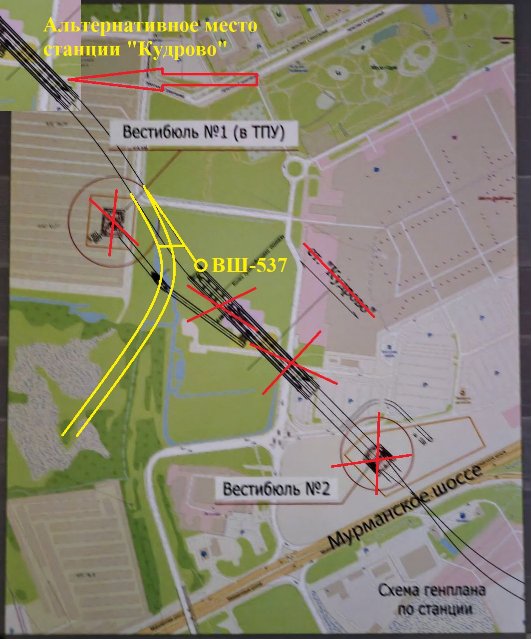

А я сдвинул бы место строительства станции назад метров на 500-600 (в сторону "Улицы Дыбенко"). А дальше, - как предложил GelezinisVilkas, отвернул бы трассу в направлении проспекта Большевиков. А оставшийся участок пройденного перегонного тоннеля за станцией (совсем небольшой) можно было бы использовать в качестве венттоннеля НВУ.
Сообщения: 4138
Re: Кудрово
Да, это правильно. И второй выход можно бы было на другую сторону железки вывести в город. А депо?

А депо, пожалуй, проще построить в промзоне за Ольгино (и связь с ж/д можно обеспечить).

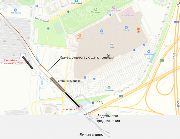

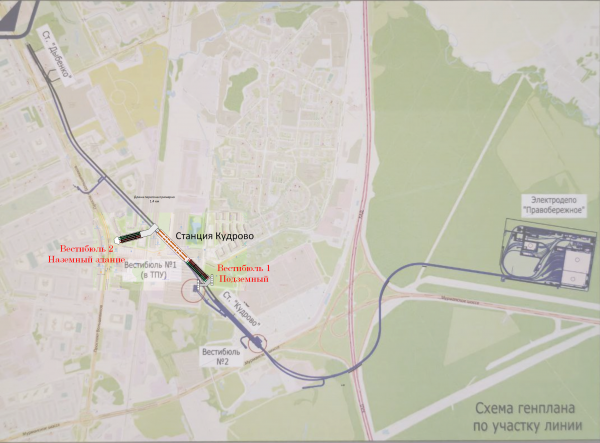

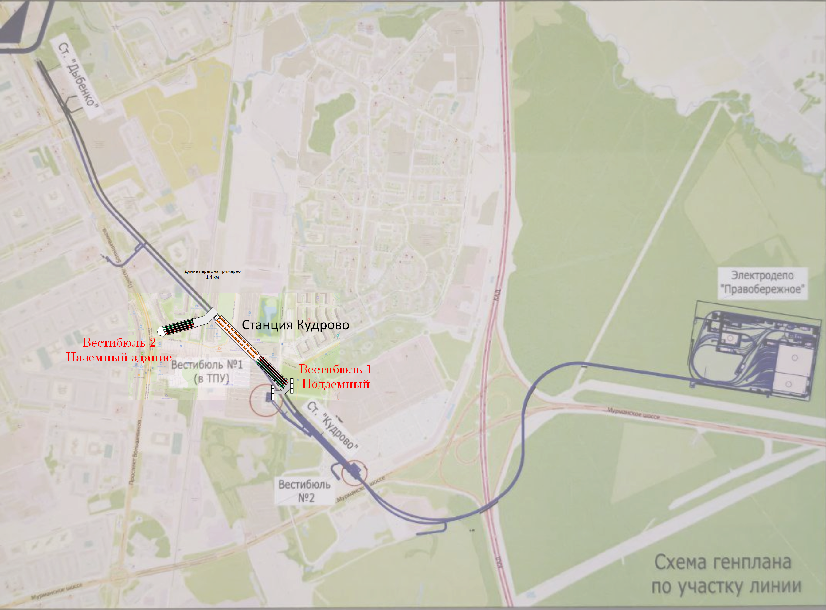

Предложу и я свой вариант. В отличии от предложения B40, а решение правильное я бы станцию чуть опустил. С таким расчетом чтобы второй вестибюль через коридор и эскалатор был ближе к проспекту Большевиков и Кудринского переулка там думаю места хватит построить наземный вестибюль. А первый вестибюль разместить под улицей центральной ближе к проспекту Строителей и сделать его подземным, с учетом расширения центральной улицы. Что касается путевого развития то можно все так оставить с одним но. Главные пути да завернуть с учетом продления в сторону Русановки и далее в Новосаратовку. Да и насчет ТПУ из подземного зала можно сделать выход на автовокзал.

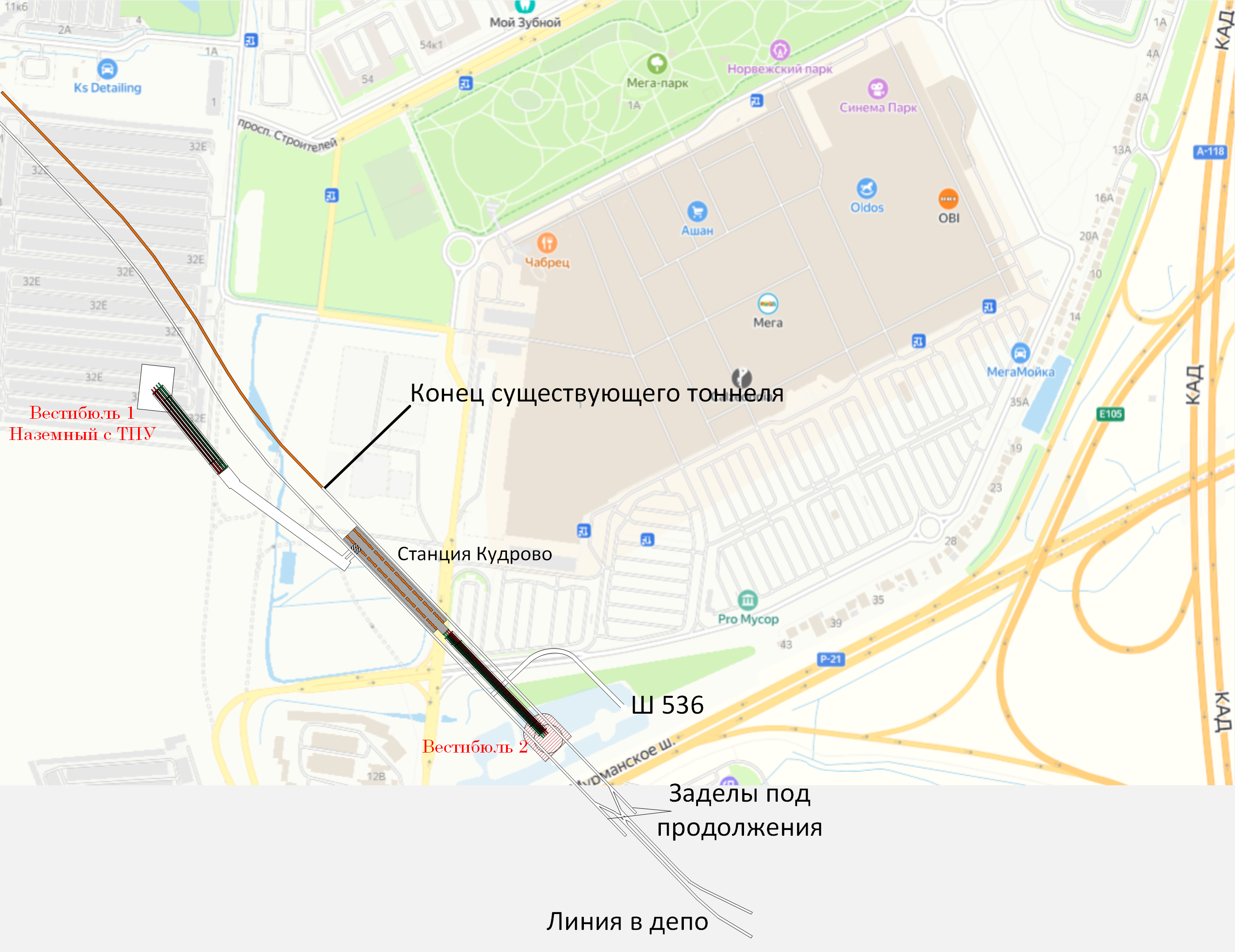

Алёша, я видел ваши посты. Мне на схеме, как дураку, не понятно.) На последней схеме не видно, куда выходит заделы или запасной участок - тупик? Потому, что в процессе строительства на практике мы что-то меняем, так как в процессе строительства проясняются неучтенные проблемы. У вас есть картинки будущей станции, но не все видно.
Я смотрю на картинке viewtopic.php?p=343953#p343953 там есть вестибюль 2 и там странные короткие хвостики я но там написано вестибюль. Где можно посмотреть условные схемы в метростроении на вашем языке, а то на карте все же одним цветом помечены, что и затрудняет к пониманию проекта строительства. И еще вопрос, зачем в перегонном тоннеле такие резкие перегибы? Ведь любой школьник знает, что любые повороты это затраты энергии и к снижению скорости подвижного состава. И в конечном случае, сумма перегибов это высокая цена строительства до конечной точки и цена времени в пути. Зачем ездить зигзагами, если можно и проще ездить по прямому пути. :)
Скиньте, пожалуйста, 3d модель станции Кудрово и его перегонный участок в формате pdf или в ином формате. Я хочу осмотреть со всех сторон в трехмерном пространстве, а не на картинке. Автоматика, ТПП и трубы можете скрыть. На схеме тяжело читаю и отсюда расхождение в понимании на форуме. Благодарю за внимание. :beer:
А сколько стоит кривой участок от Кудрово до Депо и какая длина? Сколько стоит в среднем за 100м перегонного однопутного тоннеля (без шахт вентиляции) на сегодняшнему тарифу? И сколько стоит двухпутный тоннель? Хочу сравнить. Я не знаю какой срок службы двухпутного тоннеля, но чую, что срок службы двухпутного тоннеля ниже, чем однопутный.

По первой просьбе я не знаю как вам помочь. Что в вашем понимание 3d-модель? В моем понимание это модель сделанная в автокаде или 3dmax- Все модели делает ЛМГТ, поэтому у меня их нет. Теоретически если вам тяжело разобраться в схеме могу только в Visio сделать визуализацию, путевого развития за станцией, С планом самой станции. По второму вопросу и кривые участки я не знаю, нужно еще понимать до какой стадии построен 1 туннель. На сколько мне известно он до границе станции не доходит метров 500. Сколько чего стоит это к экономистам. В наше сложное время цена меняется ежеминутно. А по надежности все туннели и однопутные и двухпутные рассчитаны минимум без кап ремонта лет на 100. А дальше как бог даст.

Специально для вас сделал как будет
