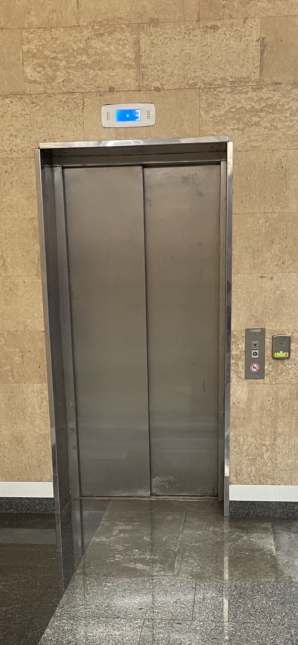

Потребовалось всего 4.5 года, что-бы запустить лифты.

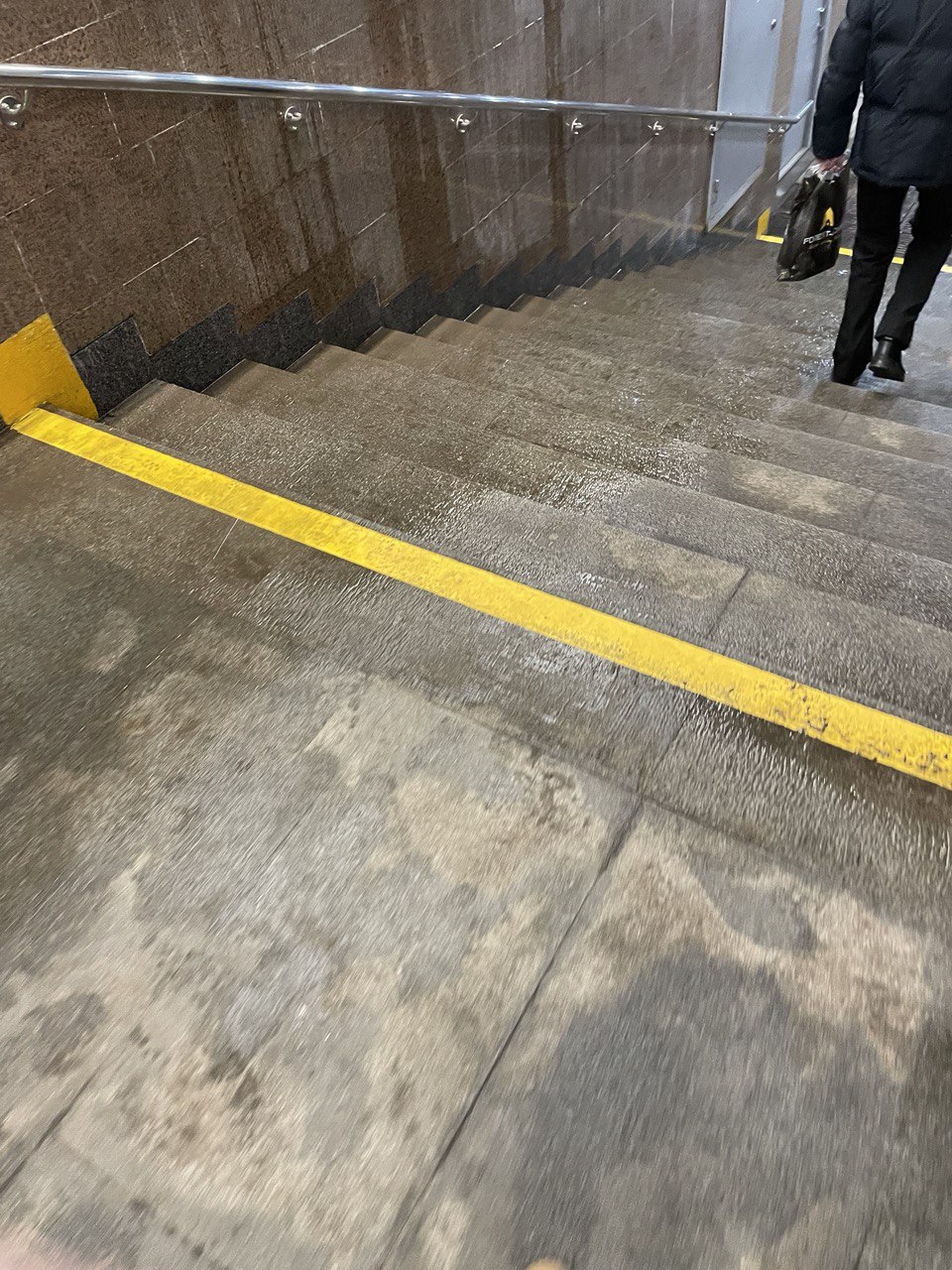

НО если вы думаете что сможете ими воспользоваться если у вас чемодан например, то хрен вам. Лифты только для ММГН и сотрудников, каждый раз надо вызывать дежурную. Пришла весна и снова по лестницам потекли ручьи. Интересно свой первый юбилей станция так и будет встречать с недоделками?

Сдается мне, как верно предположили здесь много страниц назад, на Дунайской действительно попросту не положили гидроизоляцию над станцией, вот огромные потоки воды и льются из всех щелей. И исправить это получится только откопав верхнюю половину станции (аккуратно, без закрытия).

А как такое возможно? Она не была предусмотрена проектом (просчёт) или просто решили, что и так сойдёт? В последний вариант верится с трудом. Одно дело забить на мозаики, витражи и прочую отделку, другое - на технологию строительства и безопасность.

Один из моих преподавателей две недели назад сказал замечательную вещь: «Четыре года назад студенты ПГУПСа [где он преподаёт мне] не знали, что такое дренаж» — то есть эта тема практически не преподавалась. А учитывая, что с «Тоннелей и метрополитенов» ведёт прямая дорога в ЛМГТ, проблемы Дунайской кажутся вполне себе естественным следствием качества обучения в профильном университете…

А представьте на минуту, что студенты и преподаватели бы знали. Автово, Ленинский, Ветеранов не так бы страдали от протечек. Как и вентшахты, если отводить воду со всей площади скверов вокруг них.Maxx Shab писал(а): ↑01 мар 2024, 03:33 Один из моих преподавателей две недели назад сказал замечательную вещь: «Четыре года назад студенты ПГУПСа [где он преподаёт мне] не знали, что такое дренаж» — то есть эта тема практически не преподавалась. А учитывая, что с «Тоннелей и метрополитенов» ведёт прямая дорога в ЛМГТ, проблемы Дунайской кажутся вполне себе естественным следствием качества обучения в профильном университете…
Затраты меньше сотой процента от стоимости, а какой бы был эффект.
Re: Дунайская
К слову, пока "Французского бульвара" и путепровода по Стачек через ж/д пути не было, "Ленинский проспект" и "Автово" не текли.
