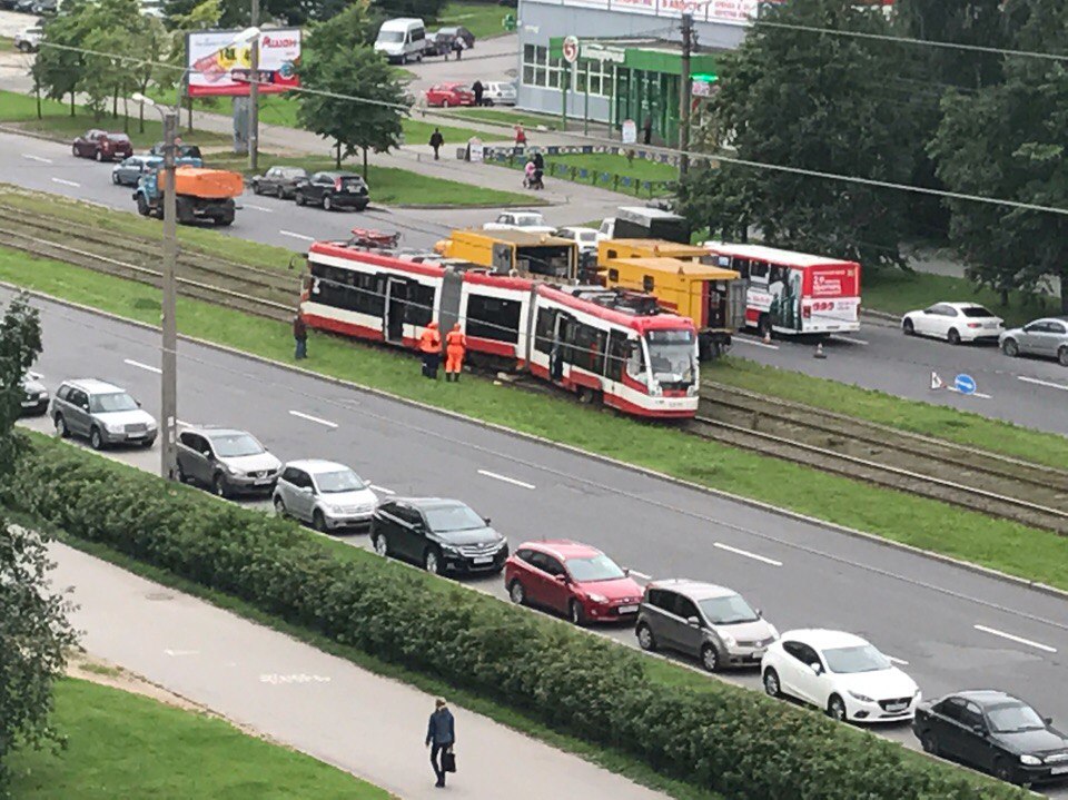

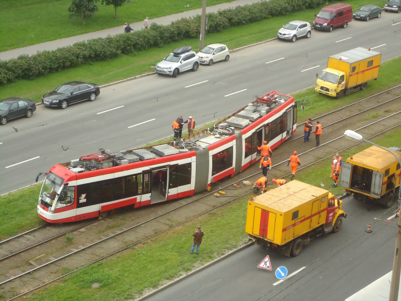

ссылка на gif - Трамвай сошёл с рельсов на улице Ильюшина
ссылка на gif - Аналогичный случай 2010
Во всех случаях, у трёхсекционников, сход средней телеги. Остальные случаи менее частые.

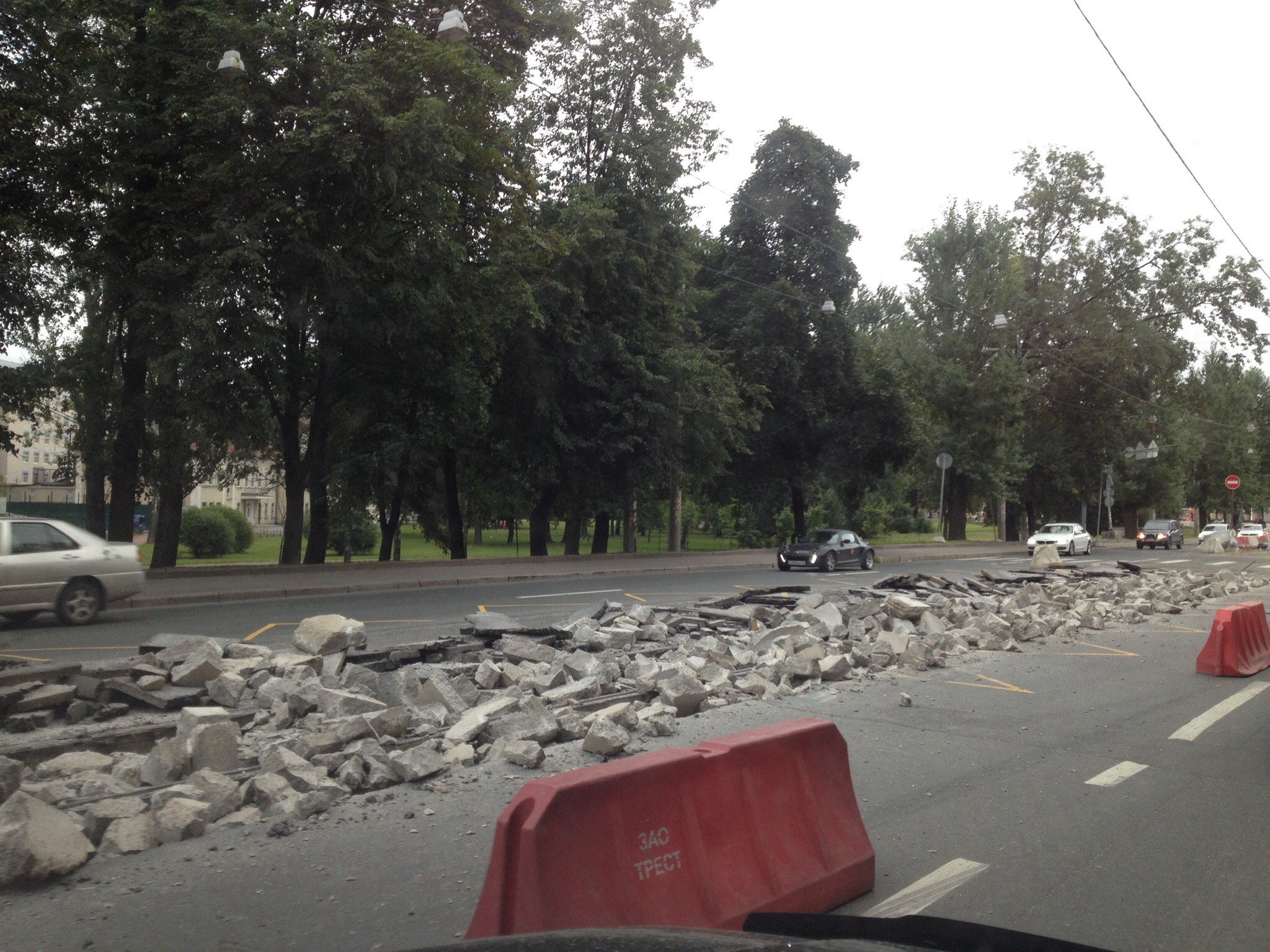

На проспекте Обуховской Обороны (у метро Пролетарская) выдирают из бетона рельсы. Не прошло и года с момента укладки:
А кто в курсе: что случилось? Неужели решили уложить пути по какой-нибудь новой технологии (с новой перекладкой через полгода)?

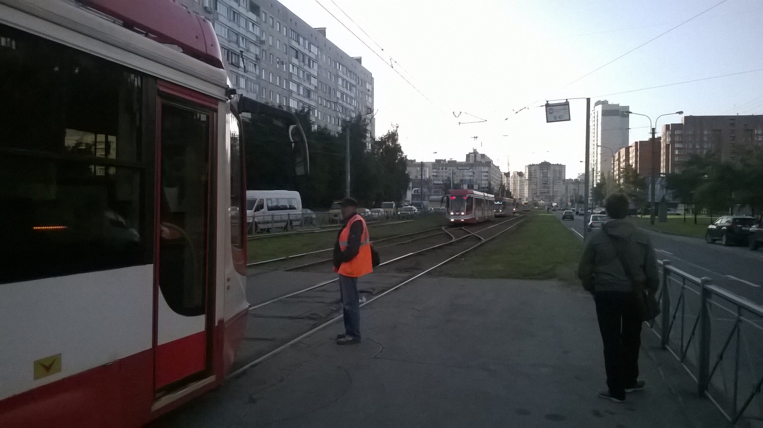

Первое утро работы с"езда на Долгоозерной улице. Трамваи 47 и 18 маршрутов выстраиваются в очередь в ожидании разворота трамвая на конечной остановке. Интересно, куда будут высаживать пассажиров вечером, когда пассажиропоток будет, в основном, в обратном направлении. Сидеть и ждать, пока вагон под"едет к посадочной площадке никому не захочется. Наверное, будут выпускать раньше.

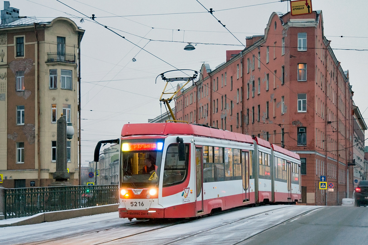

По недавнему конкурсу на дорогие сочлененные 4-осники, 3 штуки, вместо ожидавшихся "Варягов" 71-922 к нам приедут чудища неведомые. Насколько понял, контракт с победителем уже подписан.

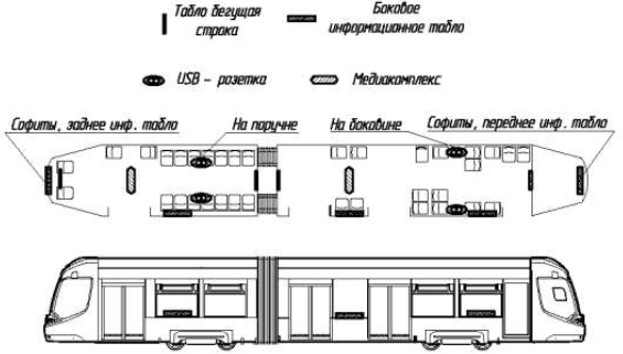

Встречайте творение доктора Франкенштейна сумрачного ПК ТСовского гения — 71-923, 19-метровый трамвай с первой секцией от "Витязя" и последней от "Варяга":
За более чем 10 лет транспортного любительства я не слышал о вагонах с такой компоновкой где-либо в мире вообще. Хотя, справедливости ради, подобное было нафантазировано в каком-то старом буклете УКВЗ к его линейке частичных низкополов.
И, да, он короче ЛВСа. 131 чел. при 5 чел./м2, 10т на ось.

в40 писал(а):Михайло писал(а):На фото - вид со стороны остановки в сторону ул. Ильюшина/Стародеревенской ул.
Если я правильно понял, то трамваи будут проходить съезд перед прибытием на конечную. Получается, что трамваи будут производить высадку и посадку пассажиров на одной посадочной площадке?
При прибытии трамвая на конечную остановку пассажиров выпускают в междупутье, открывая двери с правой стороны по ходу. Там междупутье заасфальтировано, поэтому это удобно и безопасно для пассажиров. Когда водитель переходит в противоположную кабину, он открывает двери со стороны штатной посадочной площадки (опять справа по ходу) и впускает пассажиров. Сегодня вечером очереди из трамваев, ожидающих разворота, не было, вопреки моим ожиданиям по увиденному утром. Будем надеяться, что так будет и дальше, пока идет ремонт.

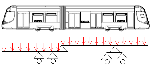

Как оно вообще не падает? С точки зрения строительной механики это геометрически изменяемая система, точнее, близкая к ней.

"Геометрически изменяемая", если неправильно предположить степени поворотности тележек. Тут, на 99% уверен:Михайло писал(а):Как оно вообще не падает? С точки зрения строительной механики это геометрически изменяемая система, точнее, близкая к ней.
- Тележка под более длинной секцией поворотная, как в обычном четырехоснике. Собственно, как в Витязе, т.е. это полунавесная секция, характерная для многих 6-осников на пространстве б.СССР и некоторых 8-осников.
- А вот под короткой — неповоротная, как в обычной схеме "червяка" с неповоротными тележками и навесными секциями, коим является "Варяг" (и, к примеру, "Электрон").
На 1% оставляю, что обе тележки поворотные, но либо их углы поворота, как у КТ4, связаны между собой, либо одна из тележек связана с сочленением. Но, учитывая характерное поперечное расположение сидений в задней секции, сомневаюсь, что она существенно поворотная, разве что подрессорена.

AgRiG писал(а):- Тележка под более длинной секцией поворотная, как в обычном четырехоснике. Собственно, как в Витязе, т.е. это полунавесная секция, характерная для многих 6-осников на пространстве б.СССР и некоторых 8-осников.
Т.е. вот так?
- tram.bmp (57.37 КБ) 12082 просмотра

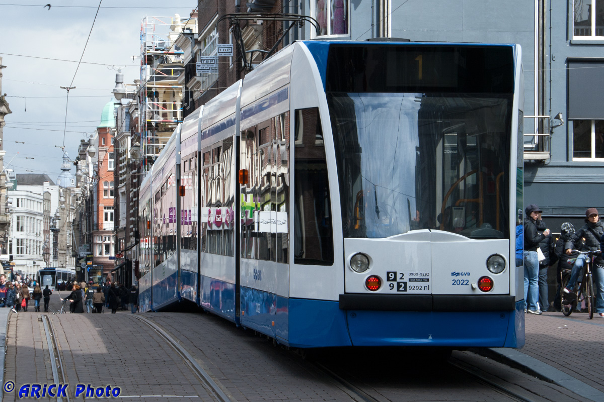

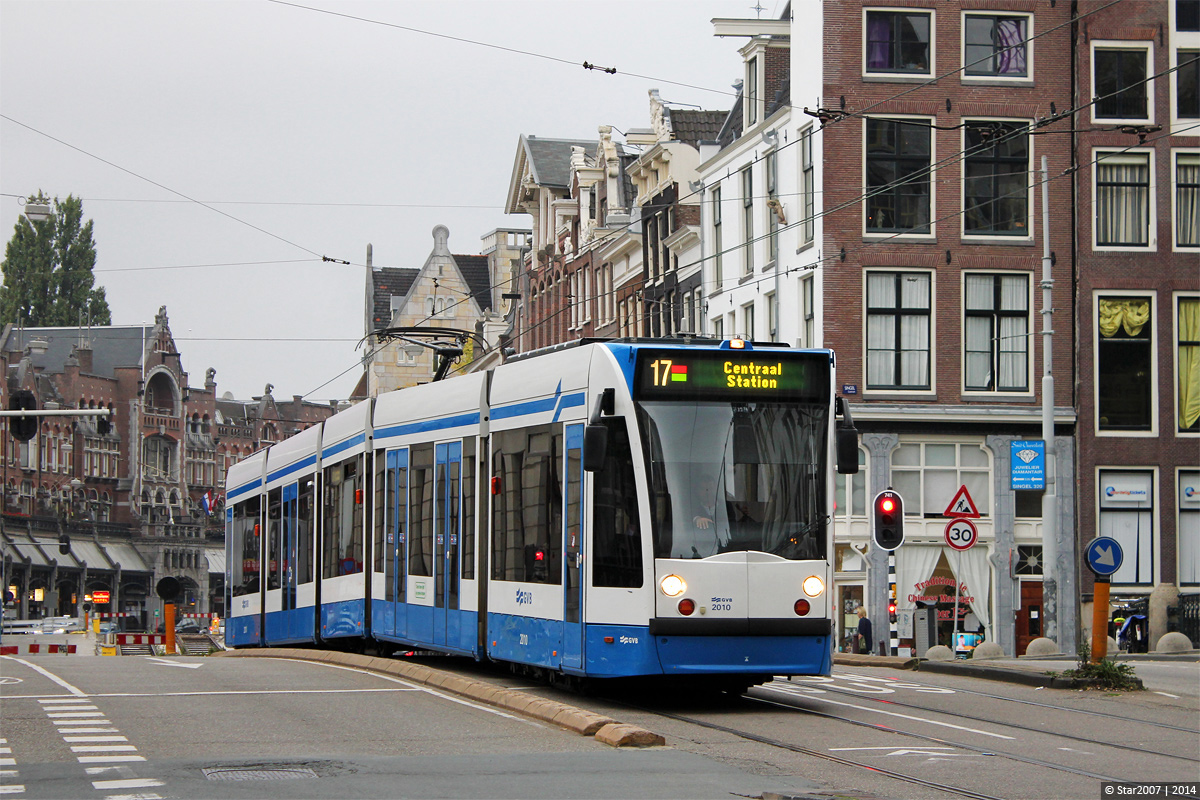

В горизонтальной плоскости — именно. А вот в вертикальной — думаю, более вероятно, что сочленение там с поворотным узлом внизу и вверху, т.е. без возможности "прогибаться", с единственной степенью свободы.Михайло писал(а):Т.е. вот так?

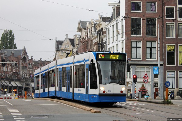

Нашел несколько фотографий вагонов для примера, обратите внимание на разное поведение сочленений, и что тележки такой наклон позволяют.
Амстердам, неповоротные тележки и навесные секции, 3 сочленения из 4 имеют единственную степень свободы:
http://transphoto.ru/photo/493562/ (Аркадий Новожилов)
http://transphoto.ru/photo/744399/ (Star2007)
СПб, 71-631 с неповоротной средней тележкой, один и тот же вагон, но повернутый разными кабинами к фотографу — сочленения разные
http://transphoto.ru/photo/936202/ (Константин Чистяков)
http://transphoto.ru/photo/972808/ (Константин Чистяков)
Кстати, у меня есть подозрение, что в компоновке Франкенштейна максимальные 10 тонн на ось будут только у задней тележки, как и характерно для конструкций с неповоротными тележками, а у передней — меньше.
