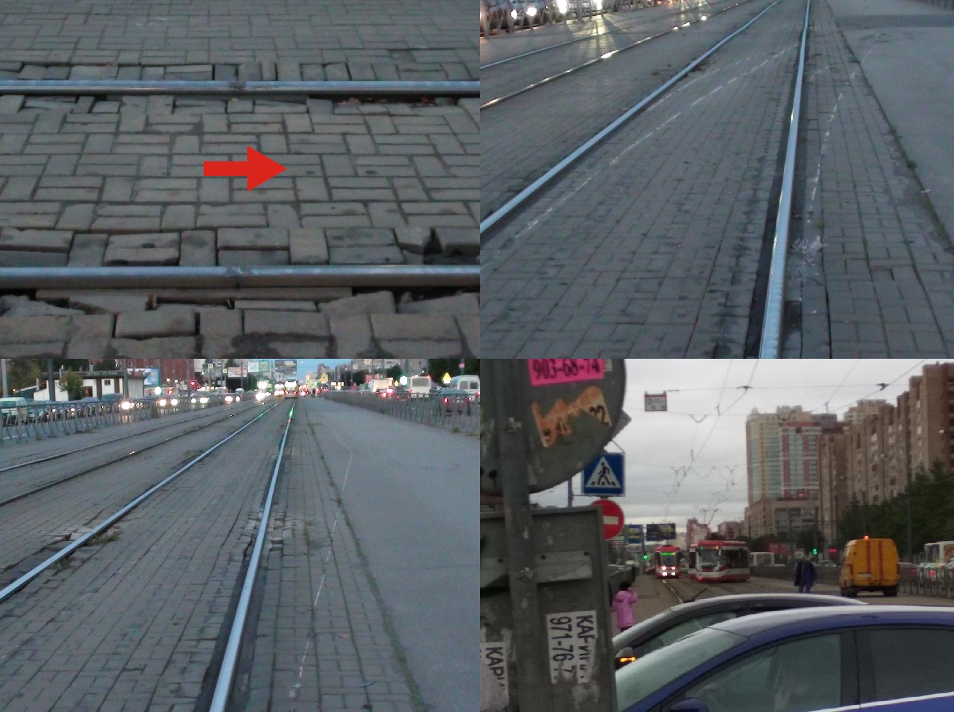

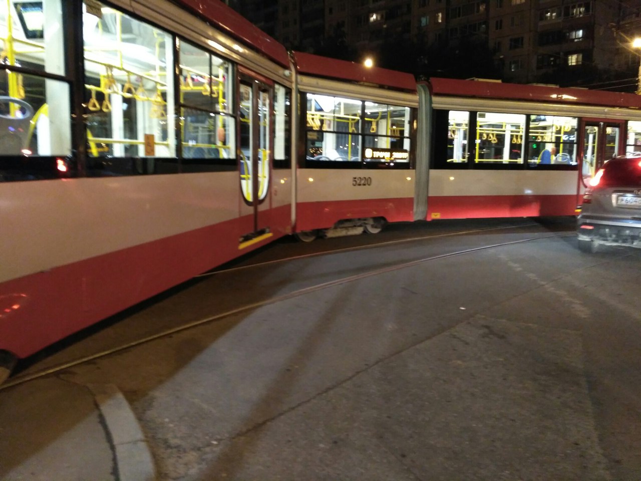

Сегодня побывал на том месте. Сход длительностью почти в весь перегон. Даже странно, как так долго он ехал не по рельсам. Сход начался сразу с первого стыка, как вагон пересёк Есенина (на фото есть стрелочка), и остановился только ближе к остановке на Фомина. Либо до перекрёстка успел мощно втопить, либо отказали тормоза. Ещё один момент - сход там как будто двойной. Сначала следы от одной телеги (верхнее правое фото), потом ещё следы от другой (нижнее левое). Первый след около 10 метров, затем второй след метров 60. Не представляю, как такое возможно. На фото сам трамвай стоит ближе к остановке, где следы и заказчниваются.

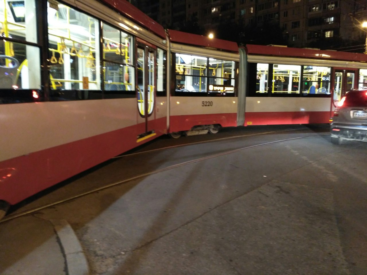

Вчера между тем был ещё один сход у 5220 (верхнее фото).
PS Может всё дело в неповоротных средних телегах? Ведь только они и сходят.
5220 вчера
5220 вчера

Видимо проблема именно с ними + средняя секция легче, её и выдавливает постоянно.
По статистике сходов у ЛВС97, к примеру, лидирует хвост, где находится безмоторная телега. Тоже спрыгивает с рельс из-за своей лёгкости.
Стрёмно наверное ехать по Карпинского в сторону Ручьёв. В СТТП есть несколько водителей, которые любят там втопить. Иной раз ощущение, что скорость более 50 км/ч. А там рельсы без плитки. Т.е. при сходе вагон прилично дёрнет вниз, и далее до полной остановки будет как в центрифуге. Даже стрёмно представить, что будет при сходе на большой скорости.

MetroGnom писал(а):Видимо проблема именно с ними + средняя секция легче, её и выдавливает постоянно.
Конкретно у 71-631, если исходить из размеров секций, приходящийся на среднюю тележку вес должен быть бОльшим. Но и масса, влияющая на боковые усилия, тоже.
Причина, думаю, в большем моменте инерции. Проще говоря, неповоротная тележка же поворачивается только вместе с секцией кузова, поэтому при колебаниях в колее будет наталкиваться на рельс как более массивный предмет. Как раз то самое "вагоны с неповоротными тележками более требовательны к качеству пути" — допуски должны быть меньше, чем переваривают более мягкие компоновки.

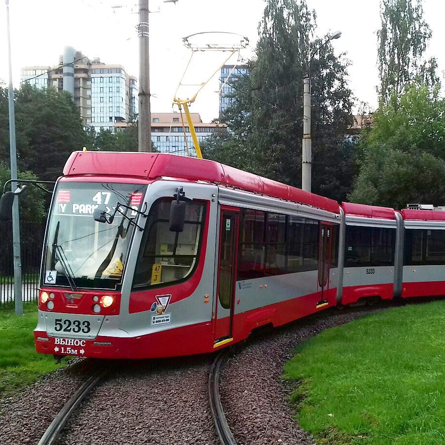

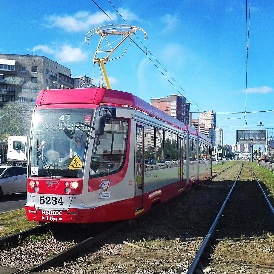

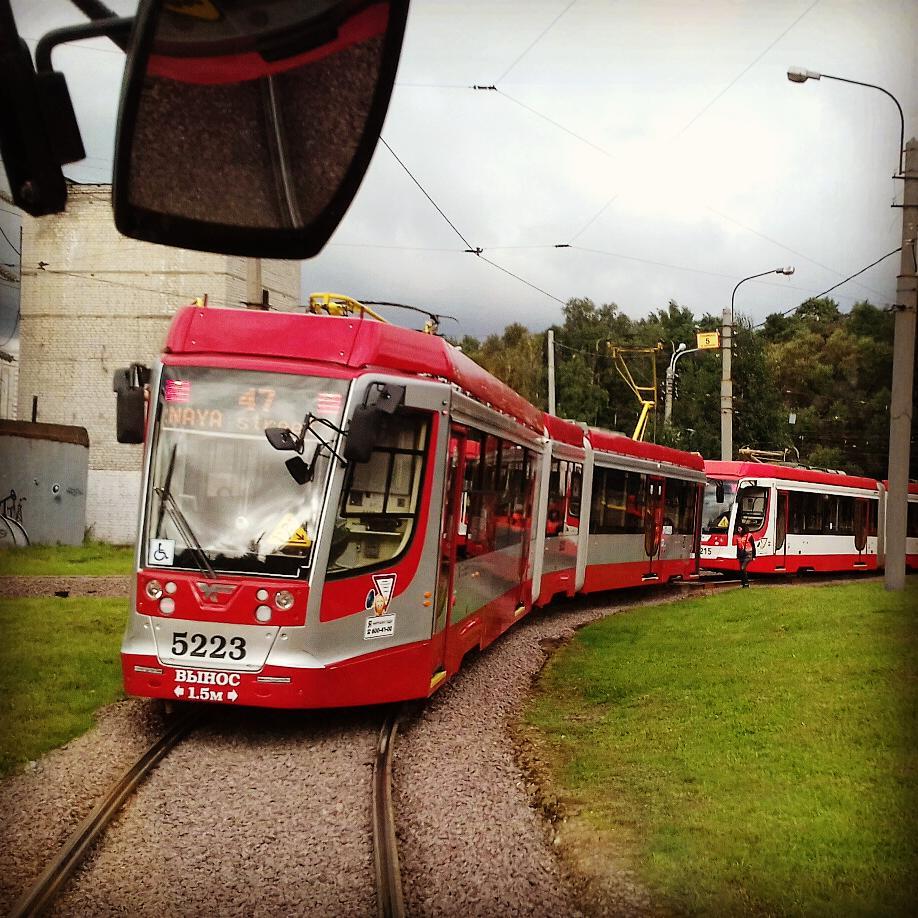

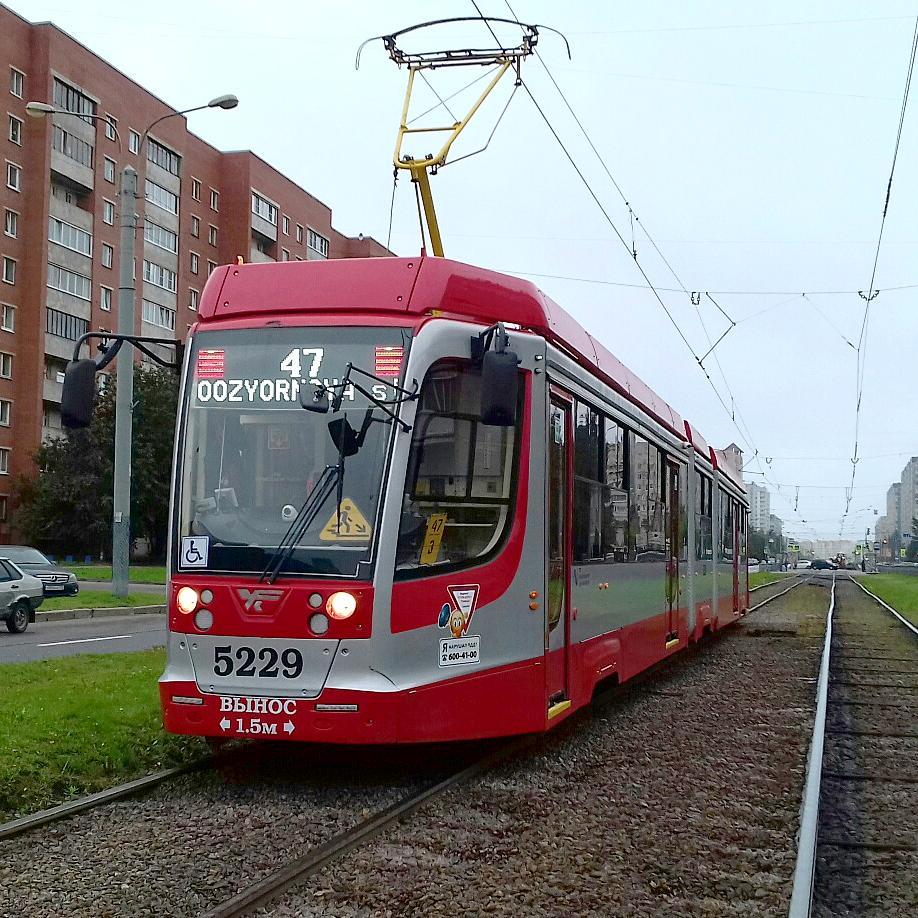

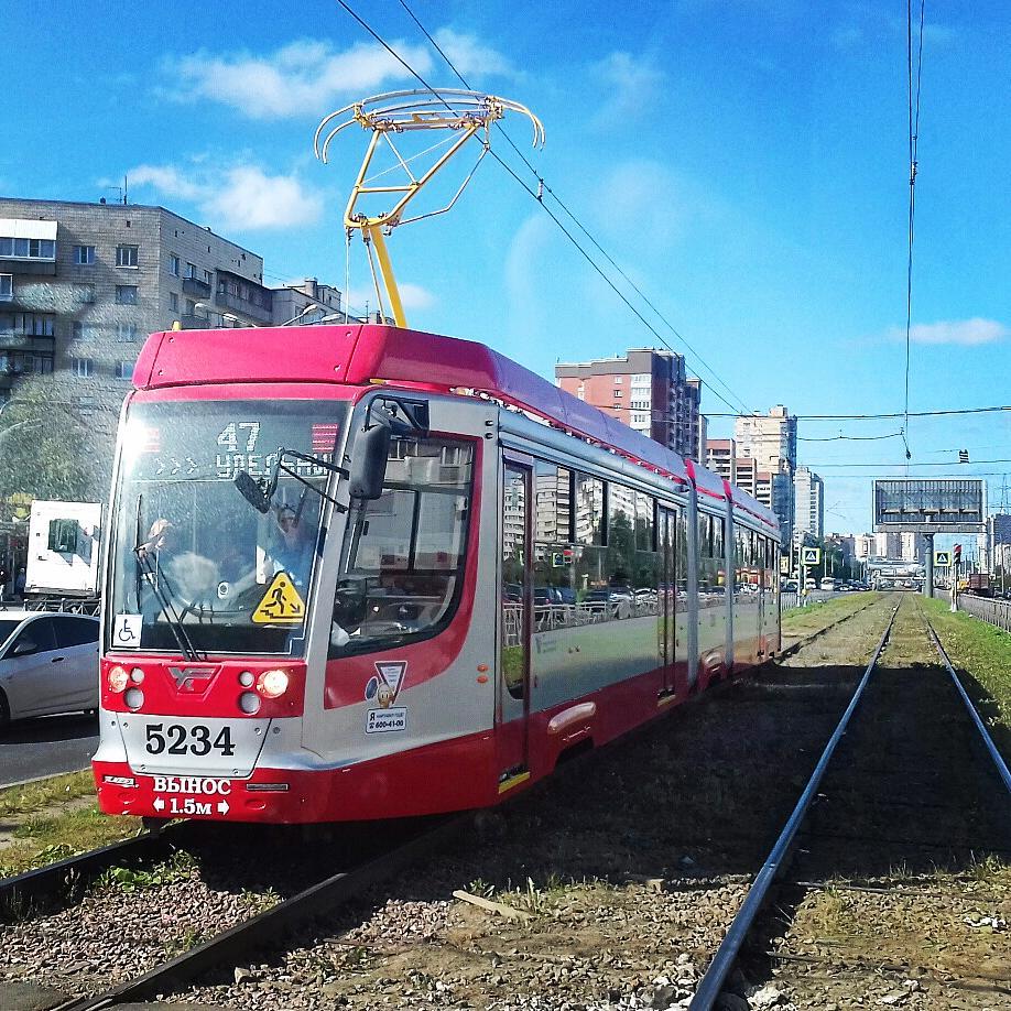

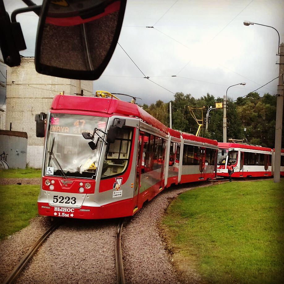

Вот тут немного про качество новых трамваев от водителя этих самых трамваев. Автор работает непосредственно на 47 маршруте.
© https://www.instagram.com/hopsandtrains/
Сообщения: 6100
Всё сводится к отвратительному обслуживанию.

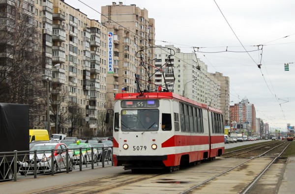

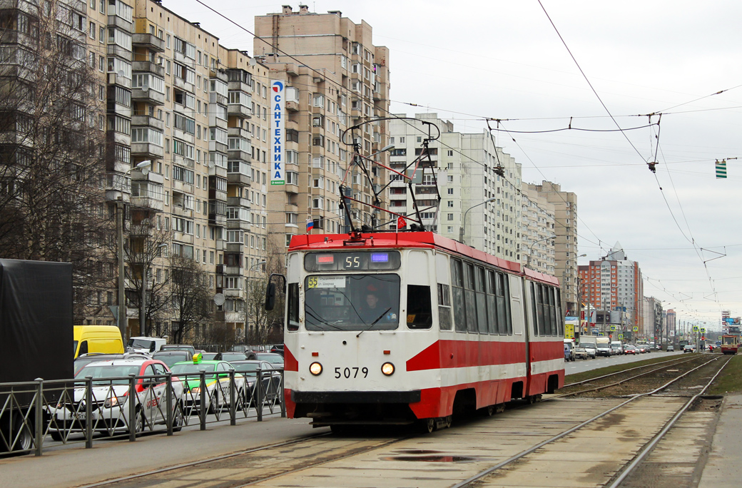

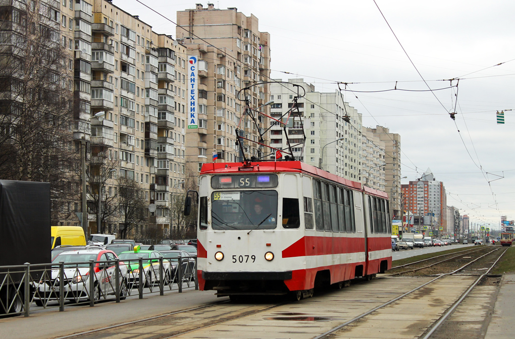

ЛВС97 - следующая модель, которая скоро покинет улицы Петербурга. Причина довольно проста: им не делают необходимый ремонт, а узел сочленения гнилой почти у всех, тем более, что это самое слабое место у данных вагонов. ЛВС97А не намного лучше - у некоторых дикие проблемы с электроникой. С ЛВС97А-01 вообще непонятно - уже давно в ЦКР и до сих пор к нему не приступали.
З.Ы. Теперь самый старый и самый новый вагоны данной модели работают в ТП7 (7101 и 7111, ибо 7100 не в строю).
MetroGnom писал(а):узел сочленения гнилой почти у всех, тем более, что это самое слабое место у данных вагонов.
Точно. Если приглядеться почти к любому вагону ЛВС97 - задняя секция почти у всех нагнута к узлу сочленения.
Чисто по практике - когда в нём едешь, ощущение, что вагон тяжелее своего реального веса. Мегагромкие (как и ЛВСы). И заднюю секцию всё время крутит. Иной раз ощущение, что в задней секции находиться небезопасно.
Ну и я уж не говорю о дизайне как о внутреннем, так и внешнем. Конкретно 5079 имел ещё и кучу заплаток на потолке и разные светильники, будто вагон собирали из останков других вагонов. Фотки кстати остались

Сообщения: 6100
Kaamoos писал(а):задняя секция почти у всех нагнута к узлу сочленения.
Так она легче, поэтому и задирается. Больше напрягает то, что у половины вагонов она перекошена. Это уже серьёзно.
Kaamoos писал(а):И заднюю секцию всё время крутит. Иной раз ощущение, что в задней секции находиться небезопасно.
Причина та же + на вагонах "утеряны в процессе эксплуатации" все гасители колебаний. На плохих путях и на поворотах при высокой скорости можно не хило полетать по салону.
А ещё меня умиляет тот факт, что я не помню ни одного вагона (в ТП7 точно), который бы не горел. У 97-х это отличительная черта.

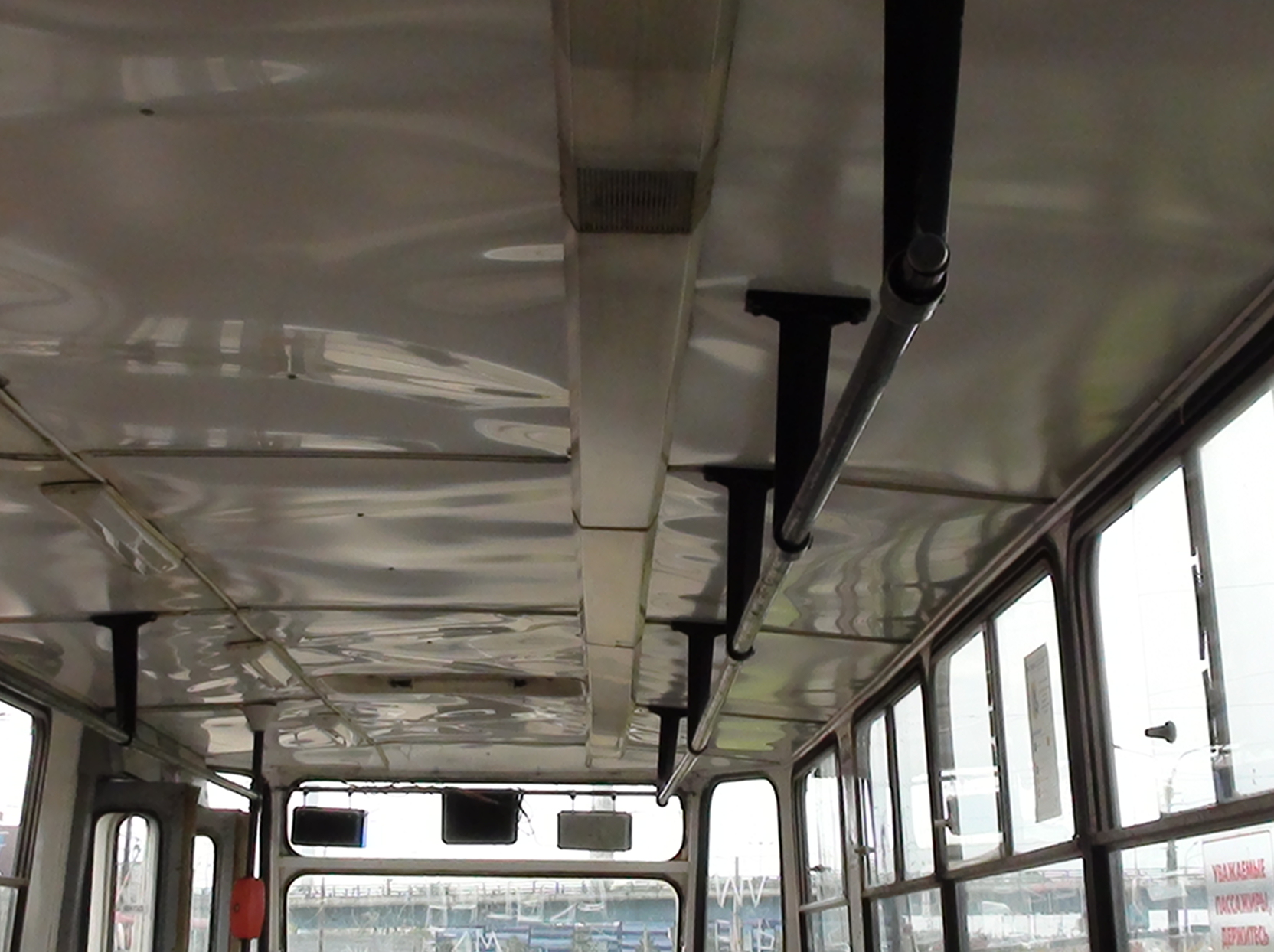

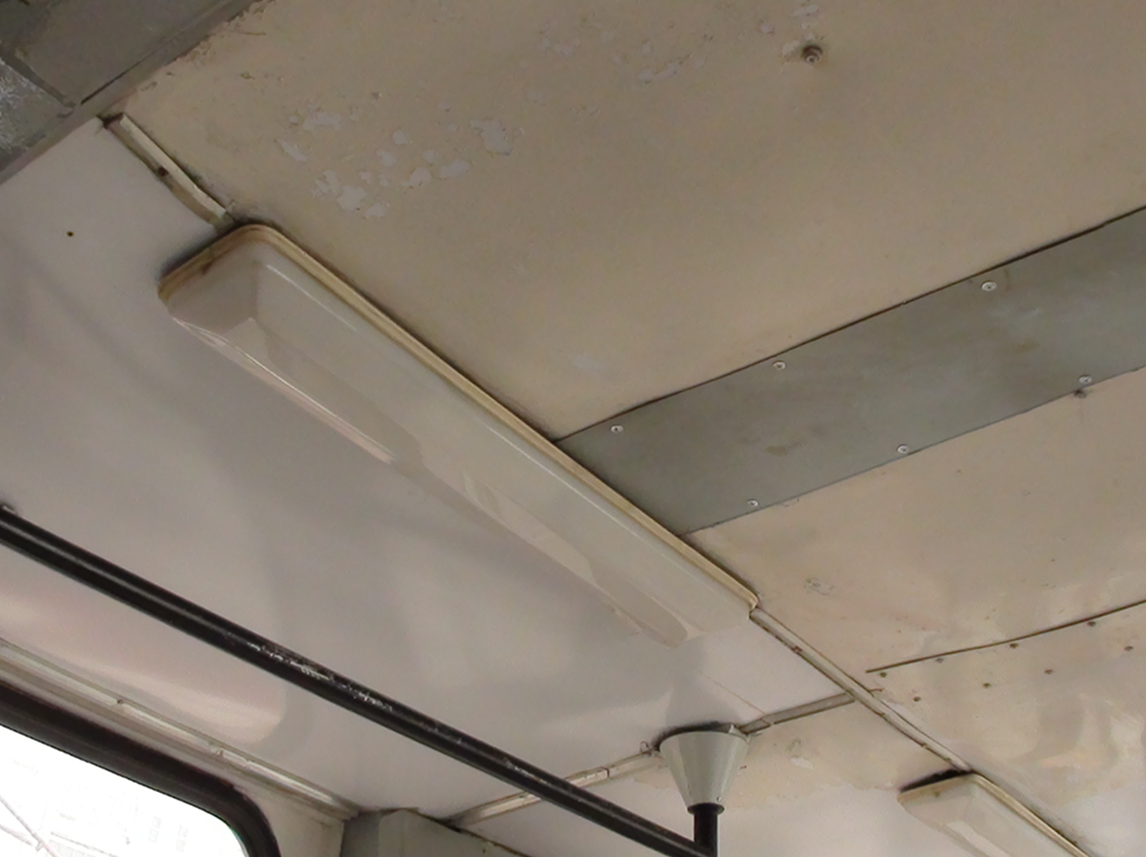

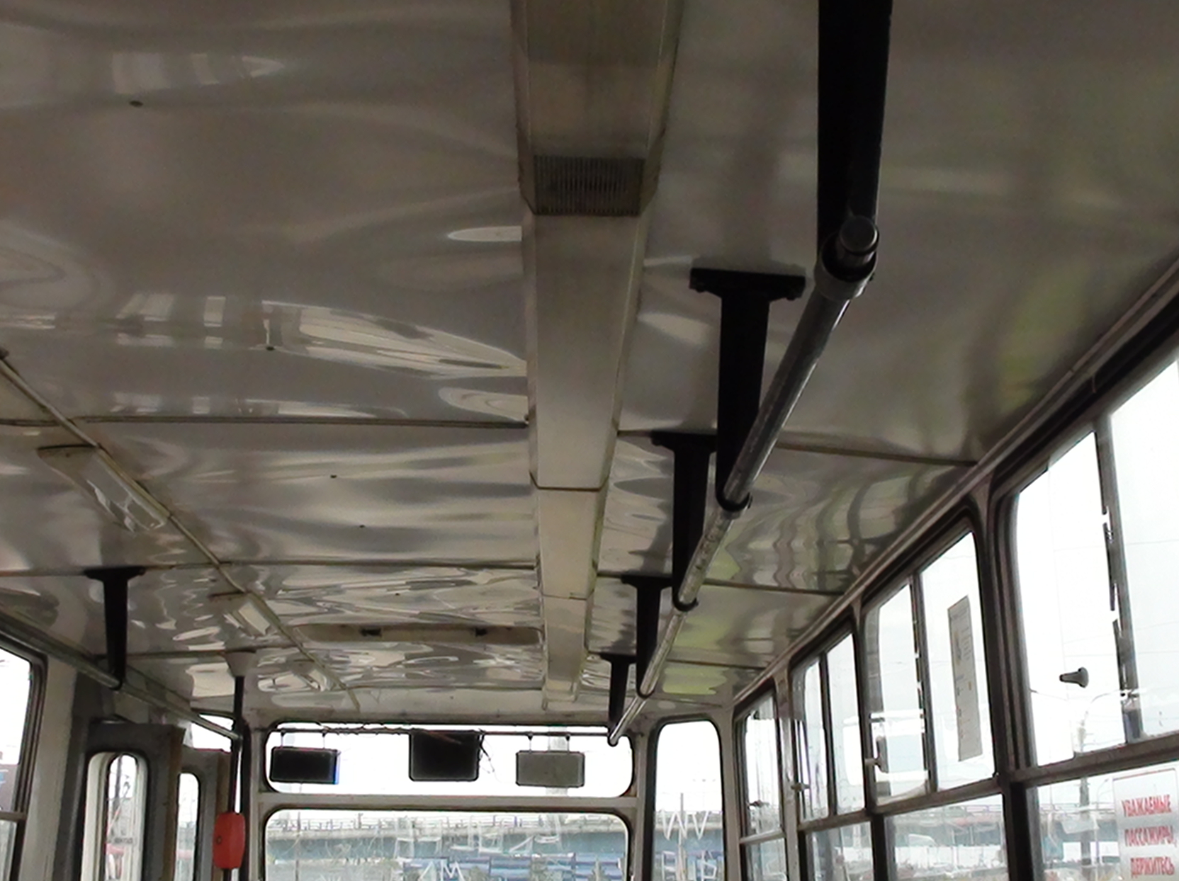

Вот кстати пара фоток из салона 5079 по состоянию на 16.05.2014 г. С тех времён скорее всего ничего не поменялось. Точно сказать не могу, т.к. скорее всего после этого фото я больше не ездил в 5079.
Разные светильники
Разные светильники
Сгнивший потолок
Сгнивший потолок
