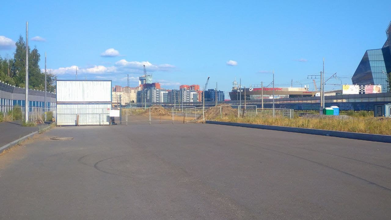

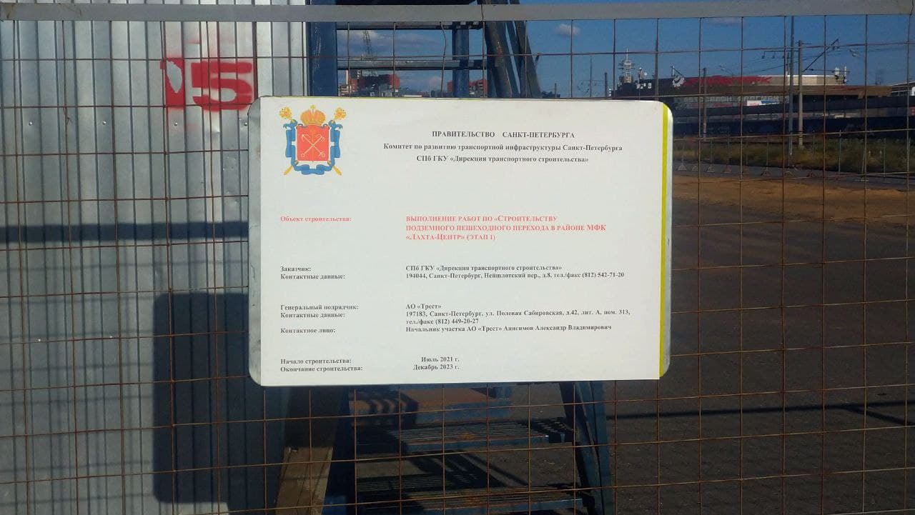

Раз уж подземный переход имеет некоторое отношение к будущей станции, то запощу сюда.
Началось ковыряние, срывают разделительную на недостроенном продолжении Шуваловского. Обещают уложиться за 2,5 года.
Сообщения: 14760
Re: Лахта
Два с половиной года на строительство пешеходного перехода - вот это размах!
Впрочем, вполне допускаю, что именно столько времени и нужно по ПОСу.
Искренне жаль, что при строительстве участка "Приморская" - "Беговая" к ЧМ-2018 в сложнейших гидрогеологических условиях тот же самый заказчик (ДТС) положил болт на ПОС, потребовав от Метростроя на этапе заключения контракта уложиться в два с половиной года (вместо четырёх с половиной по ПОСу). А теперь за протечки виноваты только строители. Кто же ещё? Заказчик - белый и пушистый.

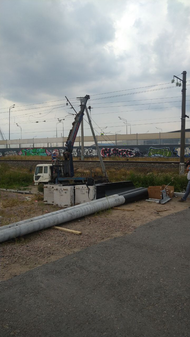

По жд станции кстати тоже начались работы. На днях ставили опоры под новую (или временную?) кс.
Re: Лахта
Опоры явно капитальные
Metrocom
Сообщения: 277
Станция метро: Коломяжская
Re: Лахта
Сообщение Metrocom »
Ну её установили там, где по идее должен быть второй путь. Хотя если станция будет островная, то второй путь будет севернее (ближе на фото).
Сообщения: 1294
Станция метро: Морской Фасад
Re: Лахта
Сообщение Icefer »
Там наверняка будут смены осей. Будьте уверены, они установили там где надо. А вообще я мягко напомню что эта тема про метро, которого максимум мягко касаются заделы под вход в вестибюль из подземника. А для Сестрорецкого радиуса будущего D1 есть другой раздел

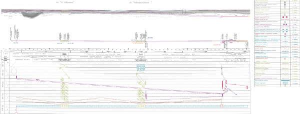

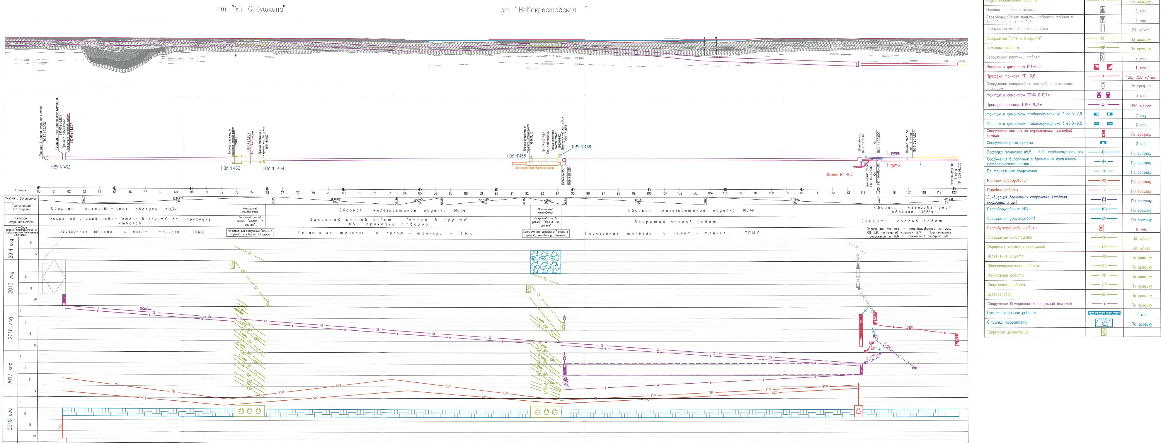

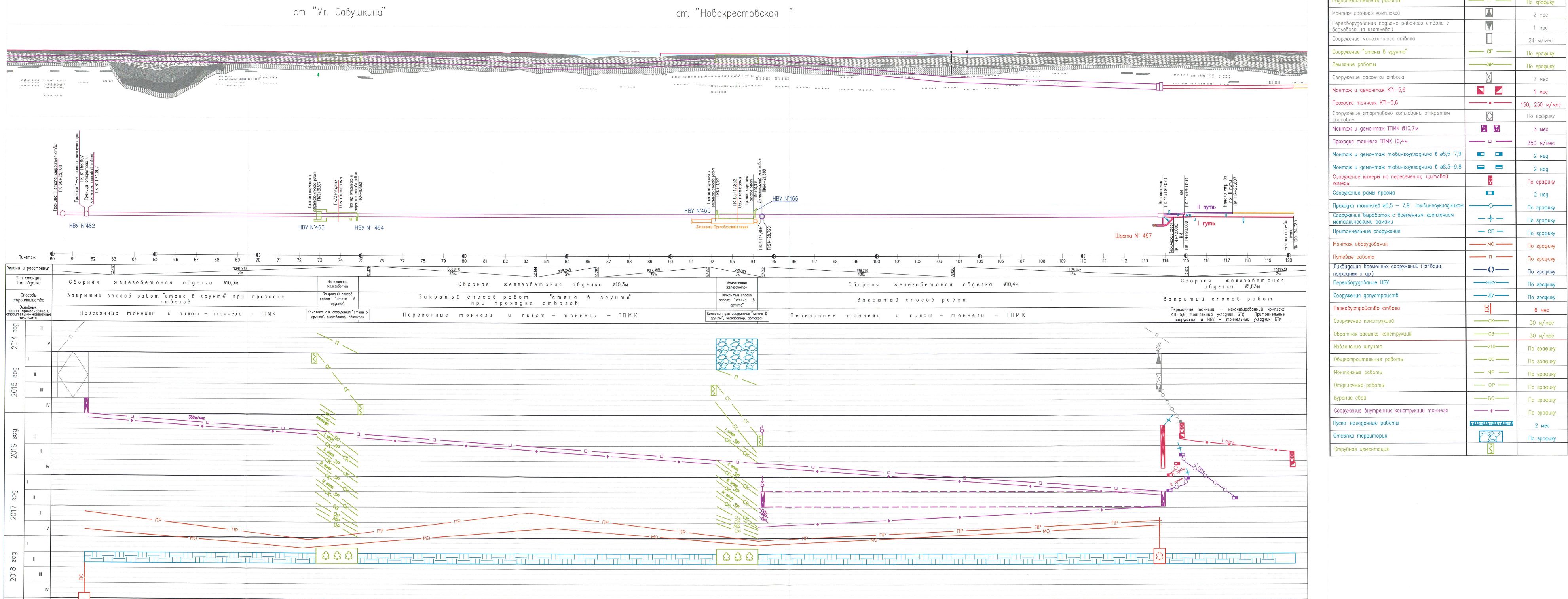

в40 писал(а): 03 окт 2024, 13:07 Насколько помню, там и с геологией не всё хорошо. Когда в Лахте в 70-80 годы строили ГКК, между шахтами 404 и 403 производилось площадное замораживание - там неподалёку проходит хорошо нам известный размыв, который тянется вдоль всей северной части города: между "Беговой" и "Богатырской", между "Старой Деревней" и "Комендантским проспектом", между "Чёрной речкой" и "Пионерской", между "Лесной" и "Площадью Мужества".
Так что, вполне возможно, что станцию действительно придётся строить на глубоком заложении, чтобы за ней перегонными тоннелями можно было пройти под зоной размыва (или по минимуму через зону размыва).
Ну судя по тому как строили Беговую размыв они прошли сверху. Почему примерно так же не сделать и тут. Понятное дело грунты в Лахте так себе. Там Песка и камней полно. Ну современные технологии то есть, тем более в свое время ЛМГТ изобрел станции мелкого заложения для наших водоносных грунтов.
Сообщения: 14760
Re: Лахта
А каков результат сего изобретения? Постоянные протечки?
