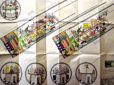

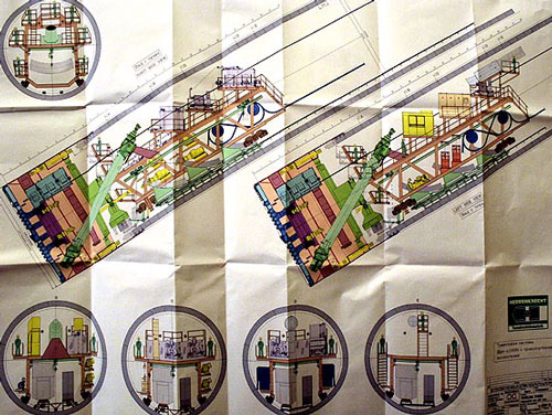

А вот, кому Херенкнехт!?
Благодарность пользователю Филёвец с майметро, которй сфоткал на выставке "Строительство городов 2007", проходящей в Москве, будущий питерский Херенкнехт для наклонных ходов.
http://radikal.ru/F/i034.radikal.ru/071 ... 7.jpg.html

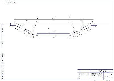

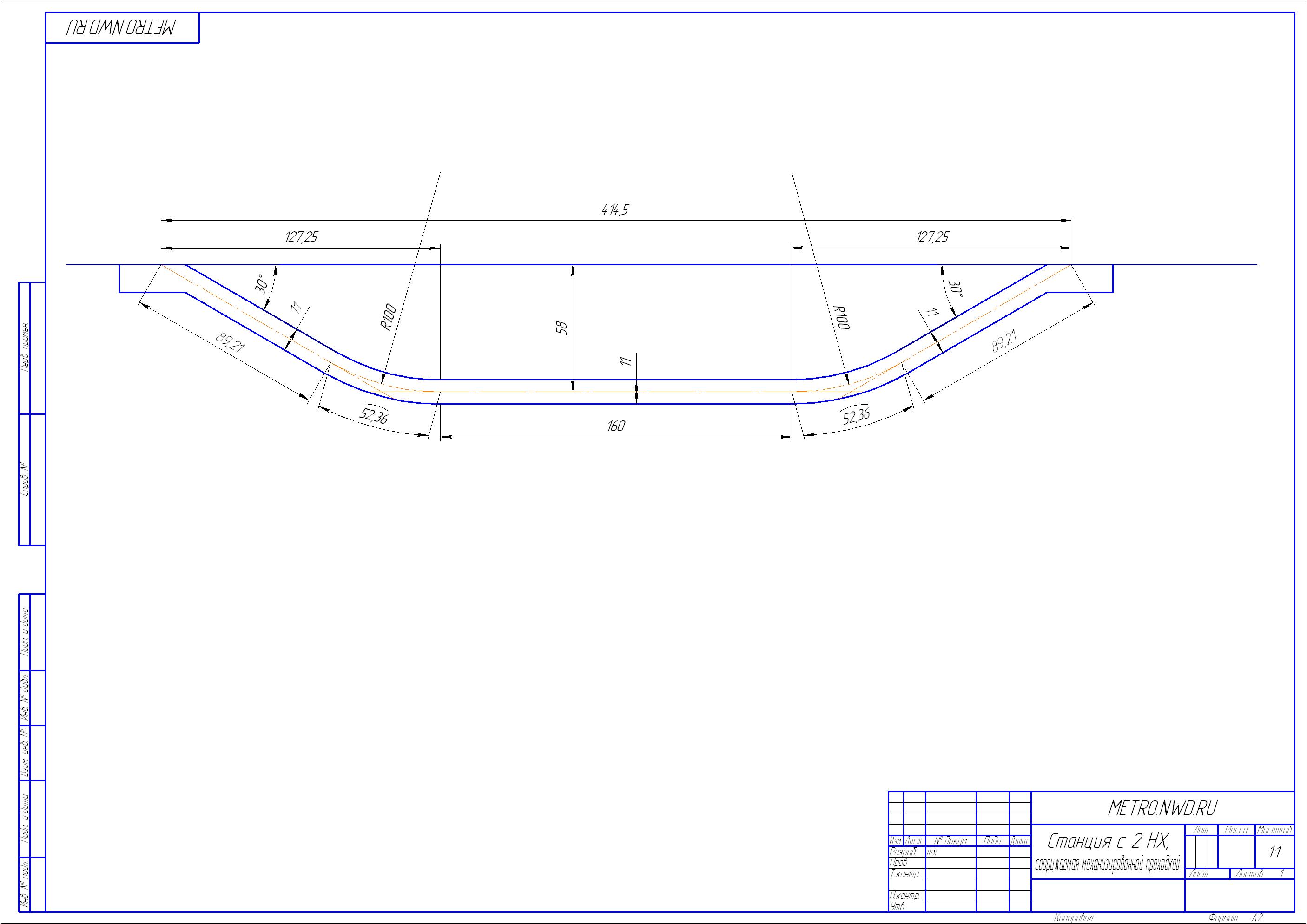

очень простую .
При разговоре с нальстовм выяснилась любопытная подробность что они или читают форум либо у них реально светлые головы (не у прямого начальства)
и к этому щиту было дозаказана модернизация позволяющая пройти НХ-ССТ-НХ2 за один заход .... (2mx !!!!!)
ЗЫ - сумма доработки достаточна существена и ВЫПЛАЧЕНА УЖЕ ....

Re: Механизированная проходка НХ
О, здравые мысли витают в воздухе и приходят одновременно в разные головы
Идея то сама собой напрашивается. Единственная сложность которую я вижу - обделка ССТ. Чтобы потом раскрыть проёмы надо тоннель или из тюбингов собирать или применять фигурные блоки, которые арочный свод верхний и нижний образуют при сборке колец. Но это решаемо.
Идея то сама собой напрашивается. Единственная сложность которую я вижу - обделка ССТ. Чтобы потом раскрыть проёмы надо тоннель или из тюбингов собирать или применять фигурные блоки, которые арочный свод верхний и нижний образуют при сборке колец. Но это решаемо.Всё потому, что кто-то слишком много ест!
