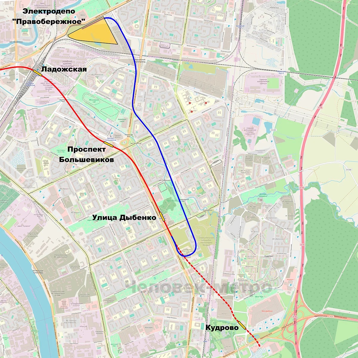

Тоннель наверх - та ещё загогулина. По идее там надо было делать депо для "Чижиков". А депо метрополитена расположить на здоровенном участке между Российским, Кржижановского и железками (на схеме серые прямоугольники), подняв Солидарности на путепровод. Там как раз место неперспективное под жильё, трасса ЛЭП, санитарная зона будущего ВСР. Конечно там огромные гаражные шалманы, но под компенсационные паркинги места бы тоже хватило.

С депо "Правобережное" (по крайней мере с наименованием) сложилась интересная ситуация. Указанное наименование упоминается одновременно в 2-х гос. контрактах:
1. Выполнение работ по разработке предпроектной документации строительства объекта: "Строительство участка Лахтинско-Правобережной линии метрополитена от станции "Улица Дыбенко" до станции "Кудрово" с электродепо "Правобережное" для нужд Санкт-Петербурга.
2. Выполнение работ по разработке предпроектной документации по объекту: "Строительство Кольцевой линии метрополитена от станции "Лесная - 2" до станции "Ладожская - 2" с электродепо "Арсенальное" для нужд Санкт-Петербурга.
В гос. контракте на предпроект участка ЛПЛ указано:
В первом варианте это выглядит так (почти 9 км соединительная ветка):
Взято отсюда.
Второй вариант - это территория, предоставляемая областью за станцией "Кудрово".
В гос. контракте на предпроект КЛ указано:
Тут тоже самое место, что и в первом варианте ЛПЛ:
Таким образом получается следующее:
1. Если область предоставляет место под депо - это будет "Правобережное", а место у "Ладожской" - становится депо "Арсенальное" (КЛ).
2. Если область место не находит. Обе линии замкнут на "Правобережное", что у "Ладожской"? Такое вообще возможно: две соединительные ветки от двух линий в одно депо?

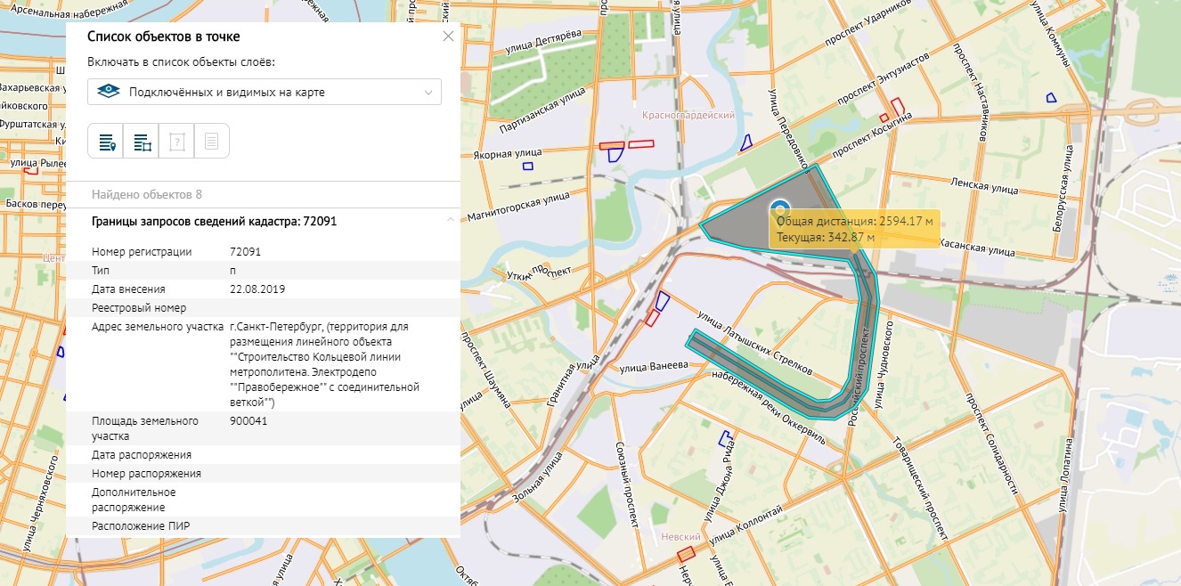

Перегонный тоннель закрытого способа работ 1750х2 м. («Ладожская-2»-электродепо «Правобережное»)
Проработка одного (или более) вариантов размещения сооружений:
- электродепо «Арсенальное» (S=24,3 тыс. м2)

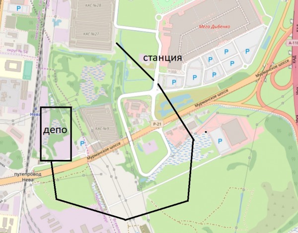

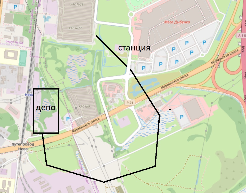

от платформы нева справа есть кусок его надо осушить там место вполне, и это еще Питер. Единственное тоннель надо за Кудрово вправо повернуть, и как бы назад. Примерно так
