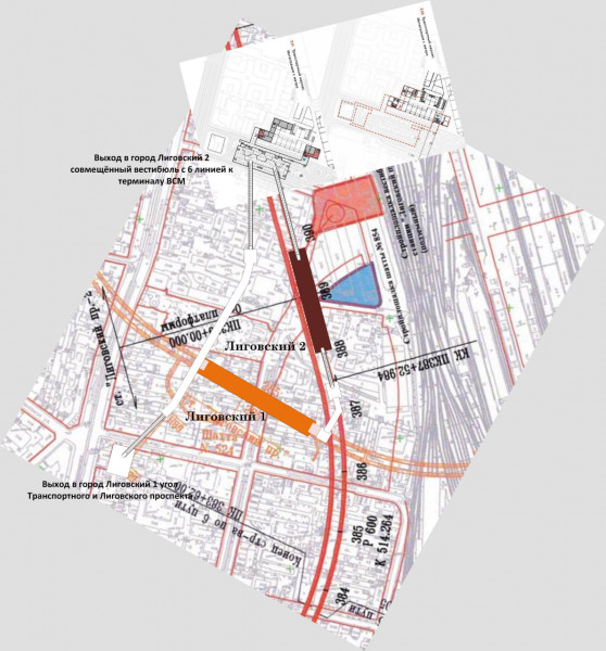

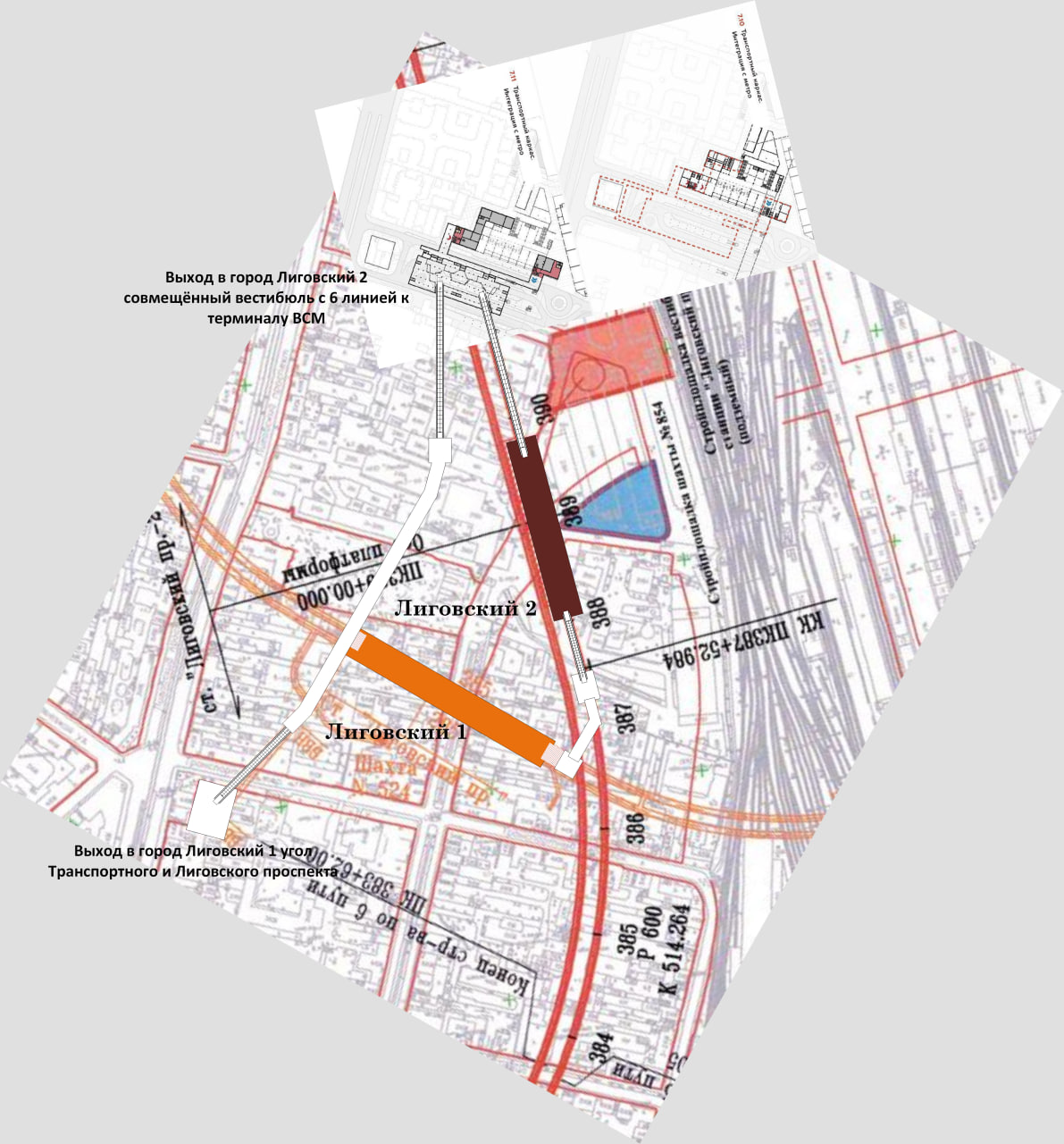

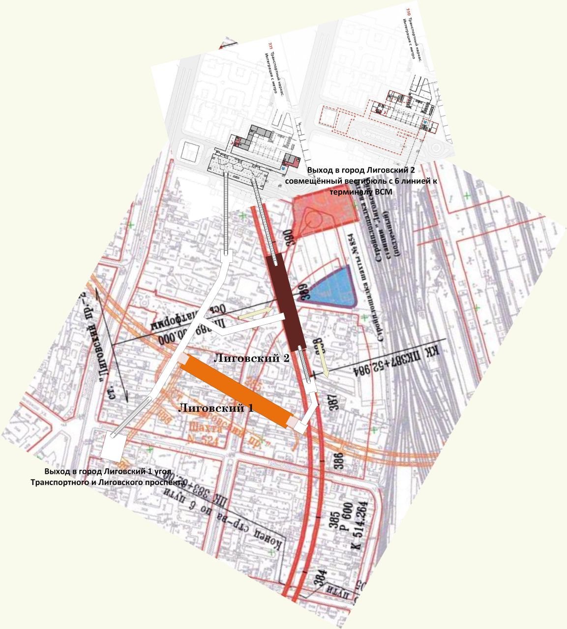

Судя по варианту расположения подуличного вестибюля с двумя наклоннами ходами, на ЛП-1 предполагают сделать новый переходной коридор в торце существующего коридора (где сейчас часы) в теле поперечной камеры к новому НХ. И скорее всего именно этот НХ будет построен первым, а уже после подуличный вестибюль прирастет выходом с ЛП-2.

Вот примерно так будет. А будет ли поперечный коридор к Лиговскому 2 вопрос? Но в целом узел правильный с учетом единого вестибюля. Сам переход с Л1 на Л2 100% так

Да, да. Нижняя картинка будет реализована с вероятностью 99%
В целом, задумка отличная. Осталось дождаться её реализации

Только зачем 2 наклонных хода в общий вестибюль? Лучше построить подходной тоннель и один наклонный ход, не так ли? И заодно не строить дополнительный переход, ибо незачем.

На это ответ очень простой - рассчётный пасспоток. Сейчас узел Московского вокзала вывозится 7 кажется эскалаторами (3+4? Или 6, 3+3) на 2 станции. Будет - 8 здесь (4+4) и 12 или 11 (4+4+3 или 4+4+4) со Знаменской на площади Восстания, итого 19 или 20 на 5 станций, смотря в какие года будут реконструировать наклоны Маяковской и Восстания. Бонус - с ~2035 года лет на 10, вагоны 6 линии будут пустые ибо она будет сначала до Суворовского, потом в ~2045 до Полюстровского.

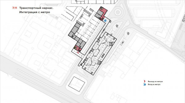

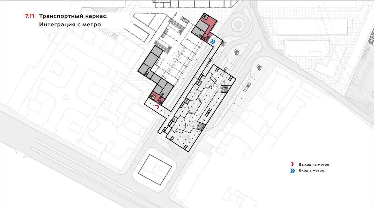

О том, что облик для административно-бытового комплекса (АБК) метрополитена на Лиговском проспекте будут выбирать по конкурсу, накануне заявил главный архитектор города Павел Соколов. Объявить его хотят в январе, участники должны будут сделать свои предложения по фасадным решениям и объемно-пространственной организации шестиэтажного здания. По словам Соколова, на первом этапе конкурс будет открытым, после чего 5–10 проектов выйдут во второй.
Строго говоря, это не вестибюль метро «Лиговский проспект-2». По данным «Фонтанки», в первый этаж здания собираются встроить эскалаторный наклон с лифтом для маломобильных групп населения. Он соединится с пешеходным переходом проектируемого объединенного подземного вестибюля для действующей станции «Лиговский проспект» и одноимённой запланированной станции Красносельско-Калининской линии. Объемная схема административно-бытового комплекса со встроенным эскалаторным павильоном уже готова. Но когда по конкурсу определят архитектурный облик, то планировку еще придется корректировать под него.
По словам Соколова, в АБК разместят помещения общепита, офисов, а также музей метрополитена. Но если говорить о транспортной, подземной части, то пешеходный переход, к которому подключат здание эскалатором, будет интегрирован с проектируемым вокзалом Высокоскоростной железнодорожной магистрали Москва — Петербург. Переход расположат на территории между Лиговским проспектом и путями Октябрьской железной дороги — на месте сносимых построек внутри квартала под будущей привокзальной площадью.

А вот это уже интересный вариант, а главное человечный.
Но вот ещё один АБК для Метрополитена на буквально золотом участке это конечно нонсенс.
