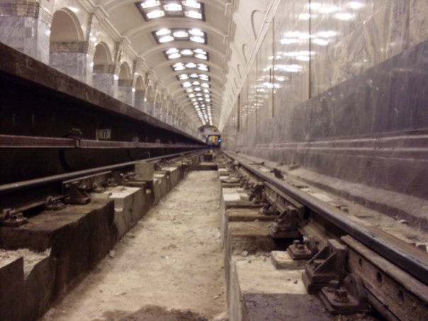

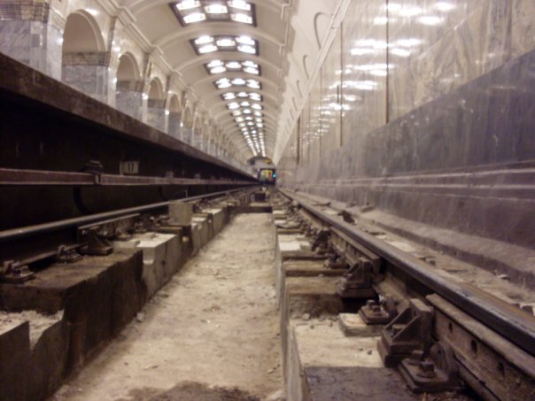

А что сейчас с рельсами на КЗ делают? Ремонтируют что-то?
If you wanna be rich, you've got to be BITCH!
Не говори спасибо, поставь "+" (с)
- Сообщения: 14768
Re: Кировский Завод
Меняют деревянные полушпалки на железобетонные опоры СГ (типа тех, что установлены на открывшемся Фрунзенском радиусе). Просто для усиления рельсов в тех местах, где полушпалки вырубаются, установлено усиление - по две накладки, зажатые струбцинами.

- Сообщения: 4445
Re: Кировский Завод
Когда же эти работы закончатся? Уже минимум пару месяцев работают...
- Сообщения: 14768
Re: Кировский Завод
Существует определённый порядок по вырубке шпал: разрешается вырубать через определённое количество шпальных ящиков (через сколько - точно не помню, кажется через четыре). После того как новые опоры будут забетонированы должно пройти ещё около недели, прежде, чем на опоры можно будет передать нагрузку от рельсов - бетон должен набрать минимально требуемую прочность. Так что, в процессе замены старых полушпалков придётся пройтись по всей длине станции несколько раз, пока все старые полушпалки не будут заменены. Да, и ещё одна немаловажная деталь: время на бетонировку ограничено, поэтому за короткое ночное окно не удаётся уложить более трёх кубометров бетонной смеси. Ведь ещё нужно по окончании работ всё прибрать перед подачей напряжения на КР.

Re: Кировский Завод
Закончиться это всё в декабре месяце, за ночь больше чем 2,5 кубов бетона не укладываем, т.к в принципе большее кол-во бетона и не поместиться на платформу, рубяться шпалы через три на четвёртую, вобще станцию делают где то за год и два -три месяца ,но сейчас нам чёто - сроки поджали сказали должно оба пути быть сделано к декабрю, а плюс после полной перебетонировке нужно всё отштукатурить и покрасить весь шпальный ящик.

Re: Кировский Завод
Именно поэтому скорость входа на станцию около 40 км/ч вместо 60?
