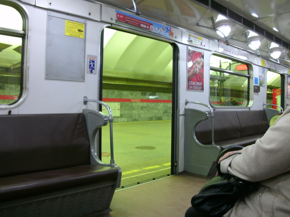

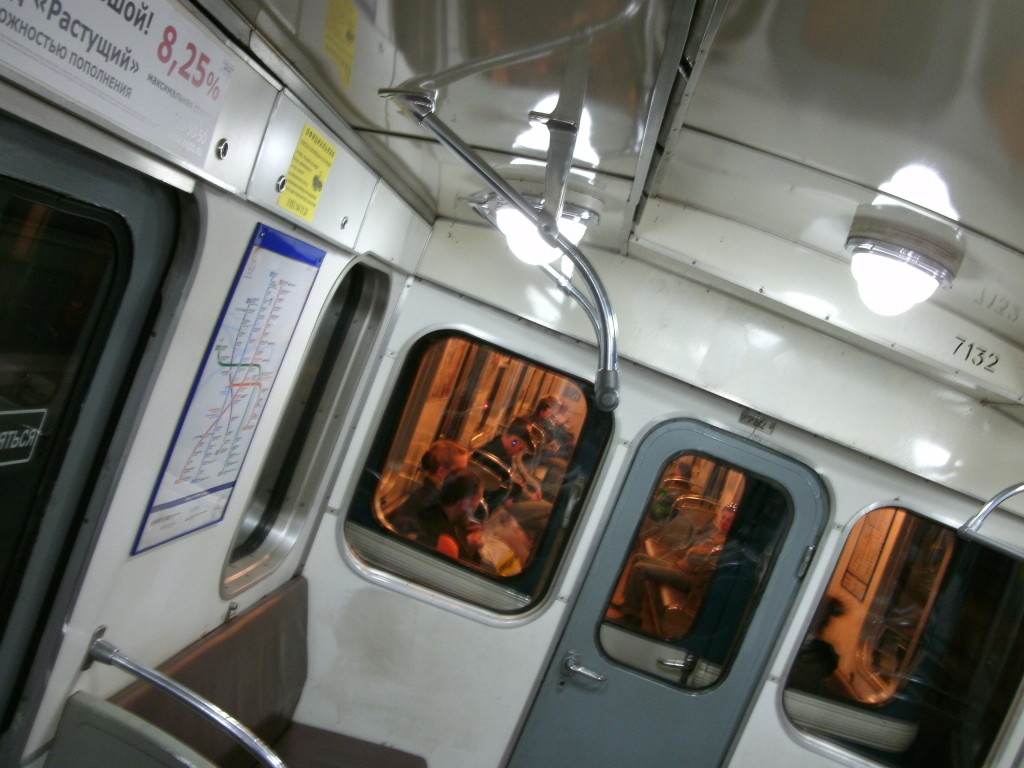

Не знаю точно, куда написать, напишу сюда.
Довелось мне сегодня прокатиться в вагоне 7132. При мне был фотик, но без штатива. Вот, что из этого вышло:

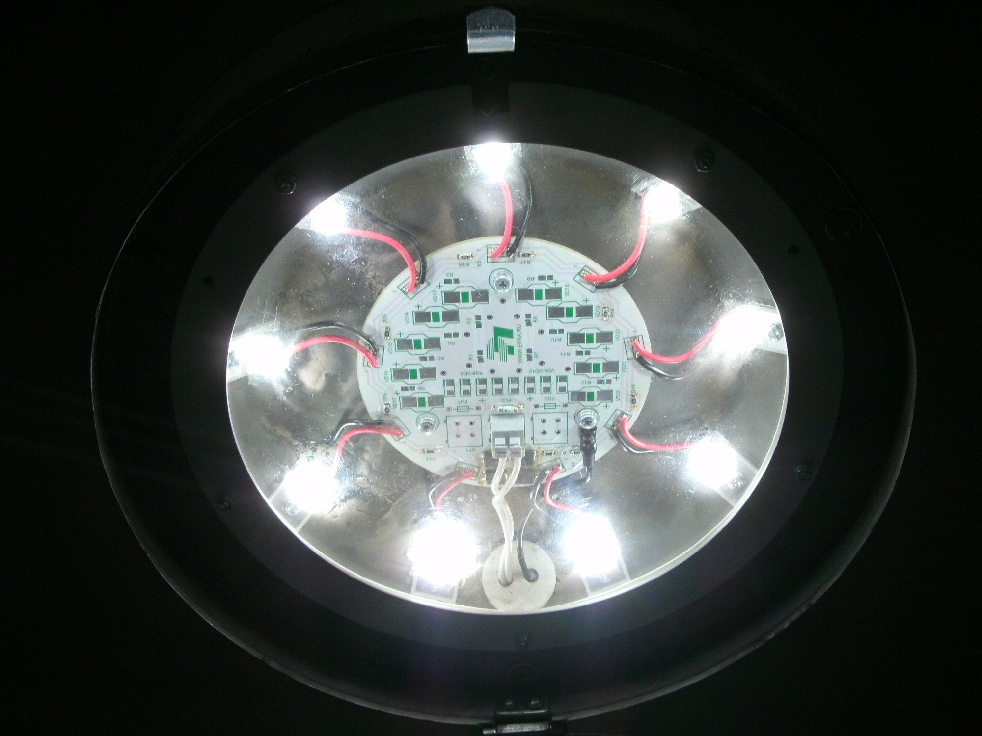

И наконец то, что наверное многих интересует:

Вы еще и в плафон залезли?
Спасибо, интересно!

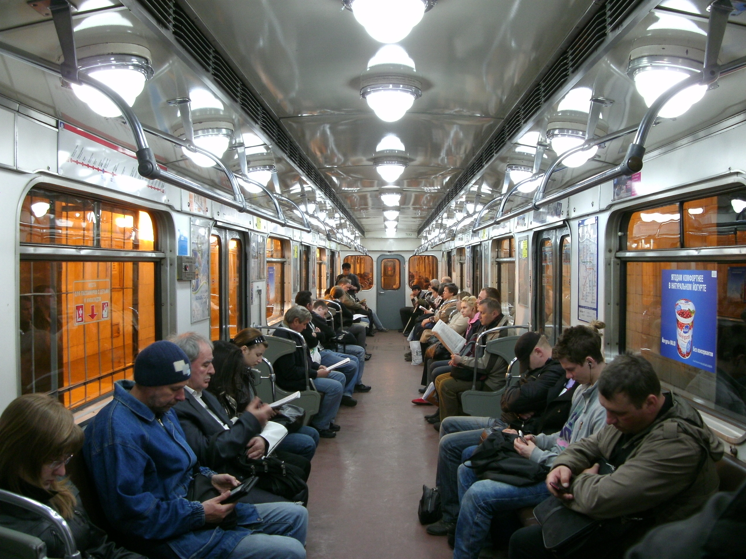

Ехал вчера в таком (наконец-то выловил).
Освещение действительно очень хорошее, мягкое, приятный спектр... белое действительно выглядит белым
И лица у людей не страшные, как, например, от флюорисцентных ламп

Здравствуйте!
Я, как представитель компании "Электро-Петербург", хотел бы прояснить некоторые вопросы по освещению вагонов серии Ем
Глазом воспринимается ярче те области, где присутствует синяя часть спектра. Чем больше синего, тем ярче. Этим можно объяснить яркость и "холодных" светодиодов и ксенона.
У светодиодов со снижение цветовой температуры падает световой поток, а следовательно и освещенность.
Для сравнения:
- светодиод цветовой температурой 2700 К - освещенность 70 lm
- светодиод цветовой температурой 3200 К - 76 lm
- светодиод цветовой температурой 4000 К - 87 lm
- светодиод цветовой температурой выше 5000 К - 95 lm
В одном светильнике использует 9 светодиодов. При использовании светодиодов с цветовой температурой 3200 К суммарный световой поток составит 630 lm, а при использовании светодиодов с цветовой температурой 5000 К поток будет 850 lm. Разница в 200 люмен очень существенно сказывается на общей освещенности в вагоне.
Светодиоды делают любой цветовой температуры и яркости. Все упирается в стоимость конкретного светодиода, возможность его поставки в Россию и еще ряда параметров, как технического так и коммерческого свойства.
Устанавливаются светодиоды цветовой температуры 5500 К.
10000 К возможно и есть, но они существуют в лабораторных образцах и коммерческой ценности не представляют. В своей практике я встречал только 8000 К. Да и от в них уже очень много синего спектра.
Эти световые линии делались, когда на рынке было не больше 3-4 наименований светодиодов, которые можно применять для общего освещения. В Питере два производителя, которые поставляют световые линии для метро.
Мы устанавливали линию на вагон №7409. В связи с повышенной блескостью, достаточно слепящим светом и использованием устаревших светодиодов световая линия была демонтирована и в данный момент устанавливается новая световая линия, в которой используется принцип отраженного света.
В ближайшее время появится в эксплуатации световая линия, в которой используется принцип отраженного света, как и в представленных светильниках.
