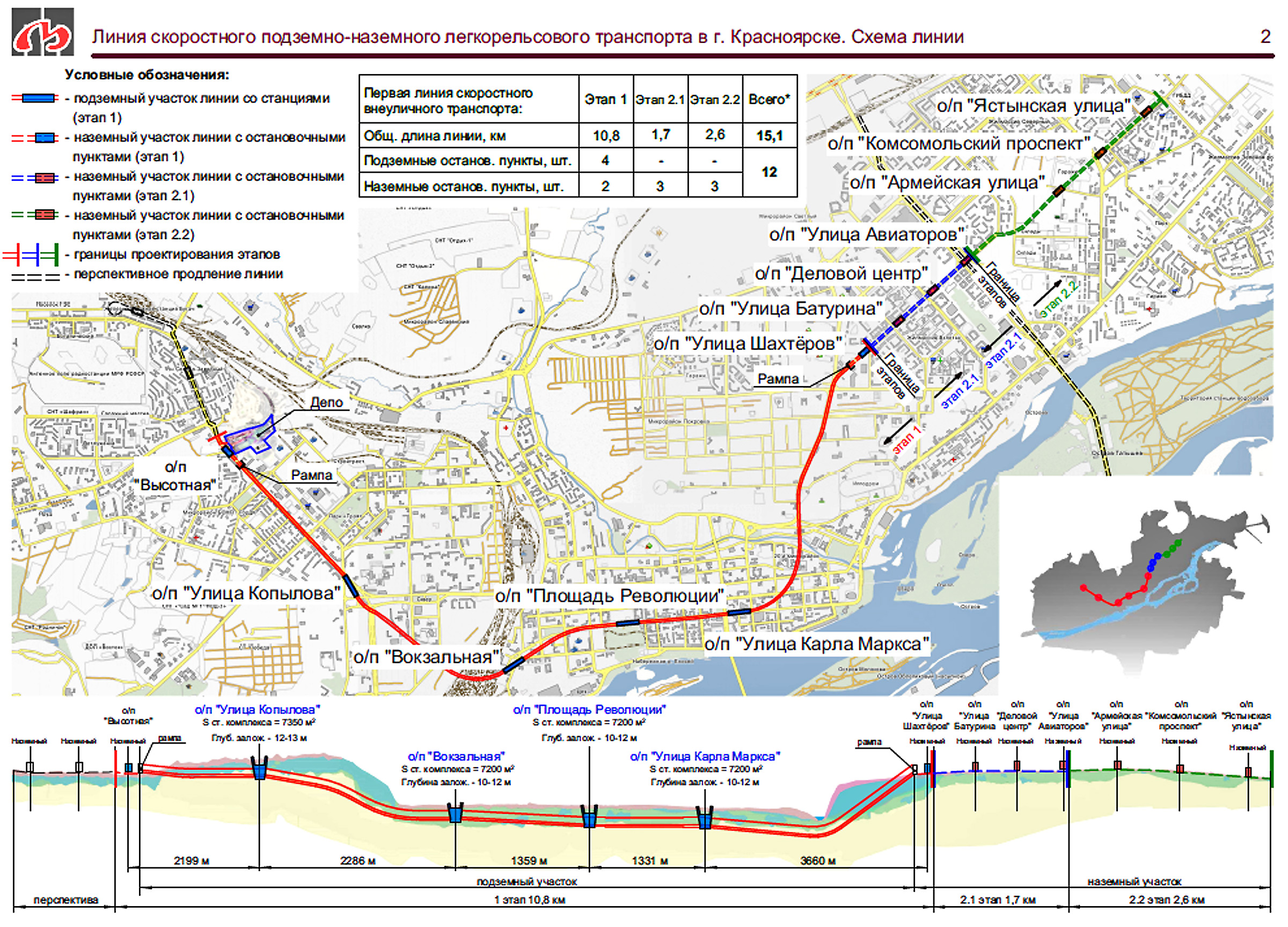

Что касается метротрама вместо метро в Красноярске, а намного ли дешевле он будет то, если тоннели строить всё равно надо и по стандартам метро, чтобы в будущем было возможно его переоборудовать (пример: Волгоград). Разница ведь по сути только в подвижном составе, да в электроснабжении. А львиная доля то проходка, строительство самих станций.

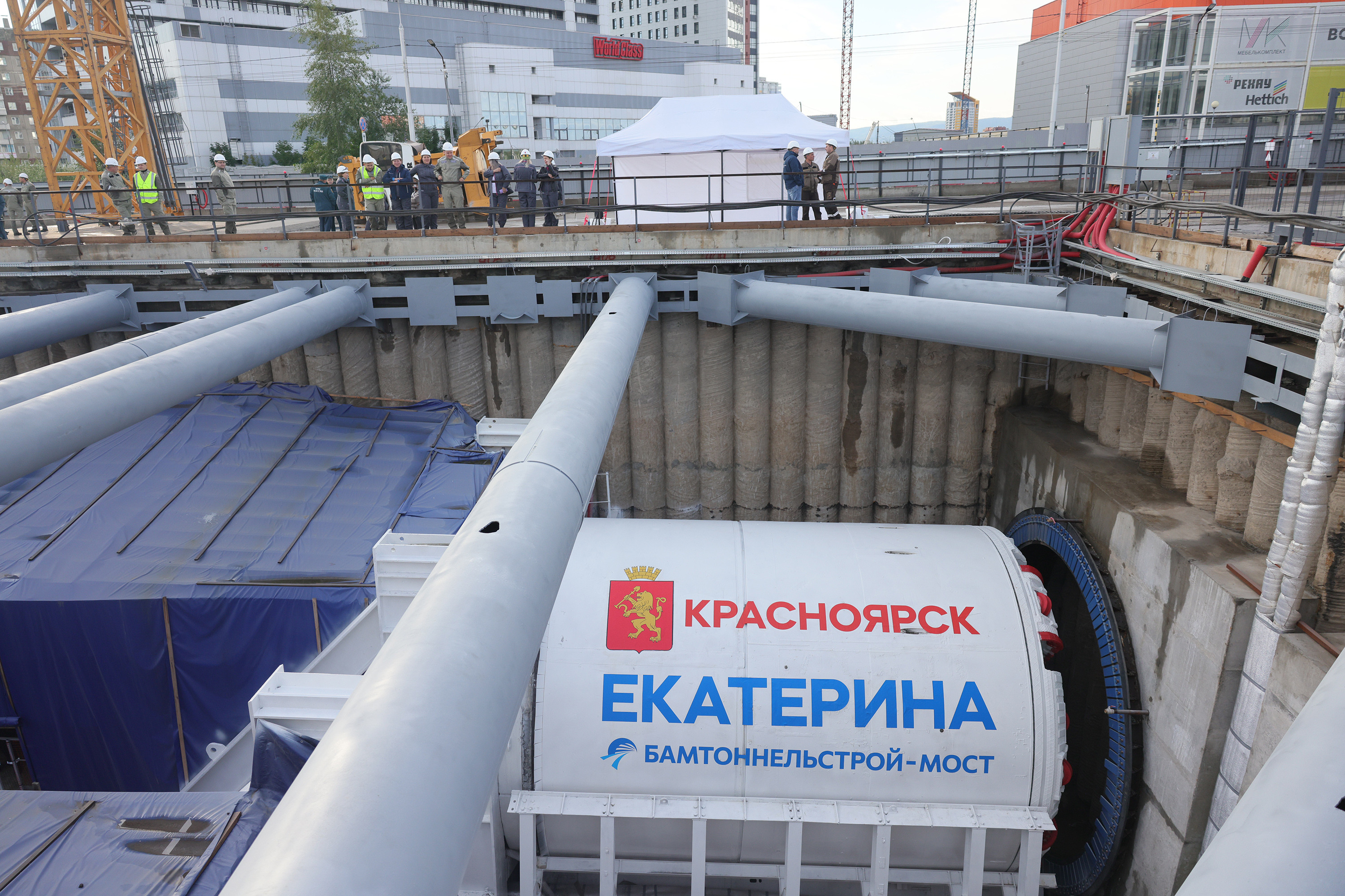

В Красноярске продолжается строительство линии метротрамвая. Начат основной этап - проходка от будущей станции «Улица Шахтёров». К работам приступили специалисты группы компаний «Бамтоннельстрой-Мост».

Старые тоннели вроде будут использовать, значит Копылова будет таки глубокого заложения, конечно не как Горный, но вполне как Московская или Звёздная.
И всё же строится увы не метрополитен в привычном понимании этого слова, а значит, увы, так и останется лишь пять городов с метро.
И ещё вопрос, а предусмотрена ли будет возможность переоборудования в метрополитен?

Какая аккуратненькая стройплощадка у БТСа. Надеюсь и у нас они будут что-нибудь строить кроме депо.
