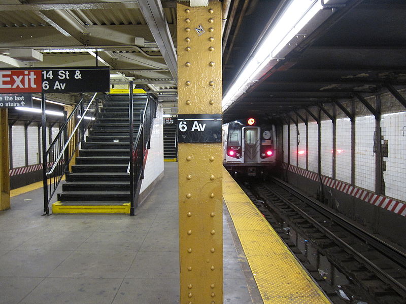

Все равно что-то не стыкуется. Вот еще станция (даю и линк для копирайта, и приложенный файл):
http://en.wikipedia.org/wiki/File:6th_A ... MT_001.JPG
Несущие элементы - колонны. Станция строилась под существующей линией (12 м под землей), следовательно закрытым способом. Однако она была построена в 1924 году, а первая в мире глубокая колонная - это "Маяковская" в Москве, 1938 год. И тогда что это за конструкция???

Re: Помогите сосчитать станции в Нью-Йорке
Конструкция однозначно колонная. Колонны воспринимают нагрузку от междуэтажного перекрытия (система прогонов из двутавровых балок с монолитным перекрытием в несъёмной опалубке). А что расположено на верхнем этаже?
На верхнем этаже другая линия, построенная раньше.
То, что конструкция колонная, не вызывает сомнений. Смущает то, что нет такого типа - "колонная станция". Есть отдельно колонная глубокая и отдельно колонная мелкая. И данные станции не вписываются ни в один из них.
- Сообщения: 14768
Ну так ведь это совершенно иной способ сооружения, где под существующую конструкцию подводили новую. Естественно, объём разрабатываемого грунта старались минимизировать (что вполне логично для закрытого способа работ). Поэтому и высота конструкции минимальная, и перекрытие плоское.
Меня здесь интересует другой вопрос: боковые стены нижней станции были построены одновременно со строительством верхней станции (на перспективу) или позже?
Судя по всему, верхняя станция была сооружена в котловане. Поэтому имеет плоский лоток.

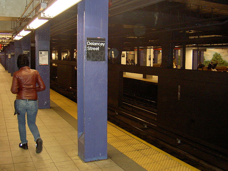

Еще пример с аналогичной историей, 1936 год.
http://en.wikipedia.org/wiki/File:Delan ... nkbone.JPG
И так далее, и так далее.
