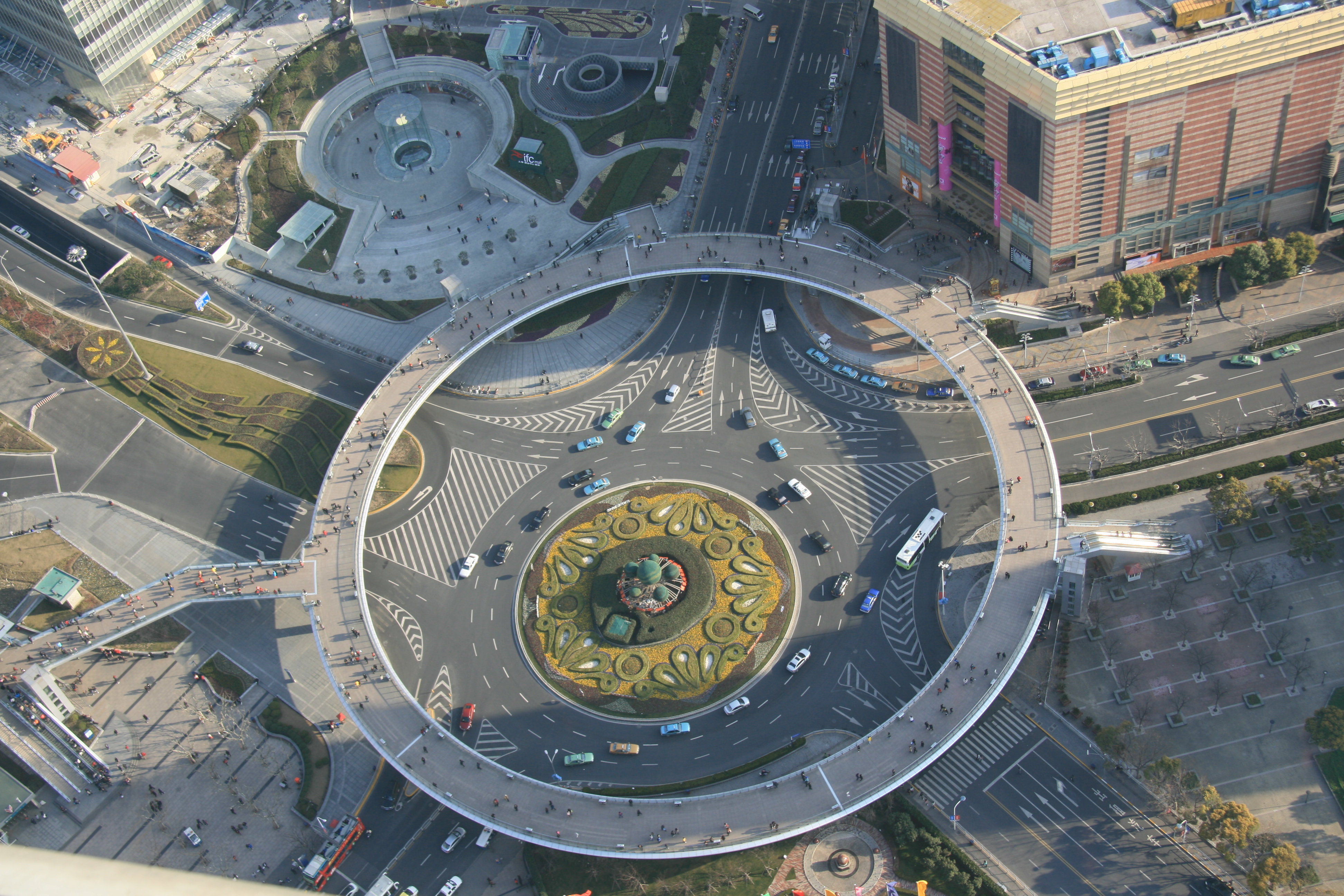

Смотрю на эти изображения и не понимаю - зачем вся эта округлость? Пешеход не автотранспорт - у него радиуса поворота практически нет. Зачем нужно удлинять этими окружностями и так больший путь (по сравнению со светофором)? Нет, явно я чего-то в нынешнем строительном дизайне не понимаю...

Предлагаю высказать недовольство в подземном переходе Новочеркасской

А при чём здесь Новочеркасская? В Новочеркасской конфигурация определяется расположением выходов, "лишних" закруглений между ними нет. Может быть, схема и не полностью оптимальна, но уж в рациональности ей не откажешь. Здесь же закругления на пересечении пр. Славы очаровательно выглядят на плане, но практического смысла лишены совершенно.

Нарисуйте в пеинте четыре колонны, расположив их квадратом. Мне кажется, соединить их круглым переходом - самое оптимальное. Иначе пришлось бы возводить в середине перекрёстка дополнительные колонны. Кто считает иначе - выкладывайте рисунки.

Дополнительные колонны там и так есть, так что форма квадрата, а не круга, была бы вполне достаточна. Тем более, что квадрат можно было бы сделать из стандартных элементов, а для круга так не получится.
С другой стороны, с точки зрения экспериментов в городском строительстве — почему нет? Три разных перехода нестандартной формы подряд; не в центре, а в районе типовой застройки, которую сложно испортить. Для пешеходов большее неудобство подняться-спуститься, чем пройти по дуге, а не по прямой (эх, вот бы туда уличные эскалаторы поставить).

djtonik, на нижнем рисунке 6 колон, а не 4
На самом деле окружность тут только для дизайна может быть. А по логике конечно напрашивается квадрат, со стусками у вершин.
На Новочерскасской как раз таки круг вполне логичен, учитывая конфигурацию и количество выходов.
Кстати согласен с Игерратовым. Возведение конструкции из типовых элементов это тоже плюс.
И ещё, вот что в голову пришло, может быть круглая форма связана ещё с тем, что туда может заезжать техника для очистки, т.к. вроде как судя по картинкам ступенек для подъёма на переход нету.

Пандусы, скорее всего, предназначены для так называемых маломобильных групп населения на инвалидных колясках.

Svyaznoy писал(а):И ещё, вот что в голову пришло, может быть круглая форма связана ещё с тем, что туда может заезжать техника для очистки
Сомнительно. Если техника такова, что сможет проехать через 180-градусный поворот на подъеме, а потом 90-градусный поворот в месте присоединения к верхней окружности, то и 90-градусные повороты прямоугольного перехода ей бы не помешали. Тем более, что визуально пандус мне кажется более узким, чем вернее кольцо.
