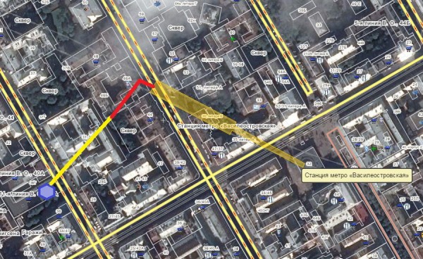

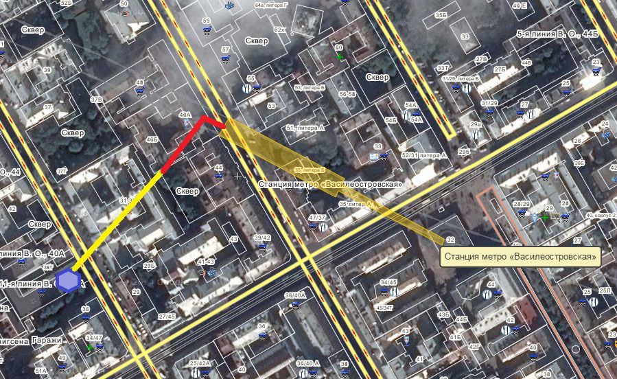

Насколько я понимаю, второй выход будет расположен как-то так (причем красный участок это коридор, а желтый - наклонный ход). Интересно, где там можно разместить станцию Кольцевой линии? (сама линия по идее должна быть практически параллельна этому второму наклонному ходу - это если провести прямую между Спортивной и Горным).
И еще как-то напрашивается мысль станцию разместить юго-западнее, чтобы уж совсем близко к Спортивной не получилось.

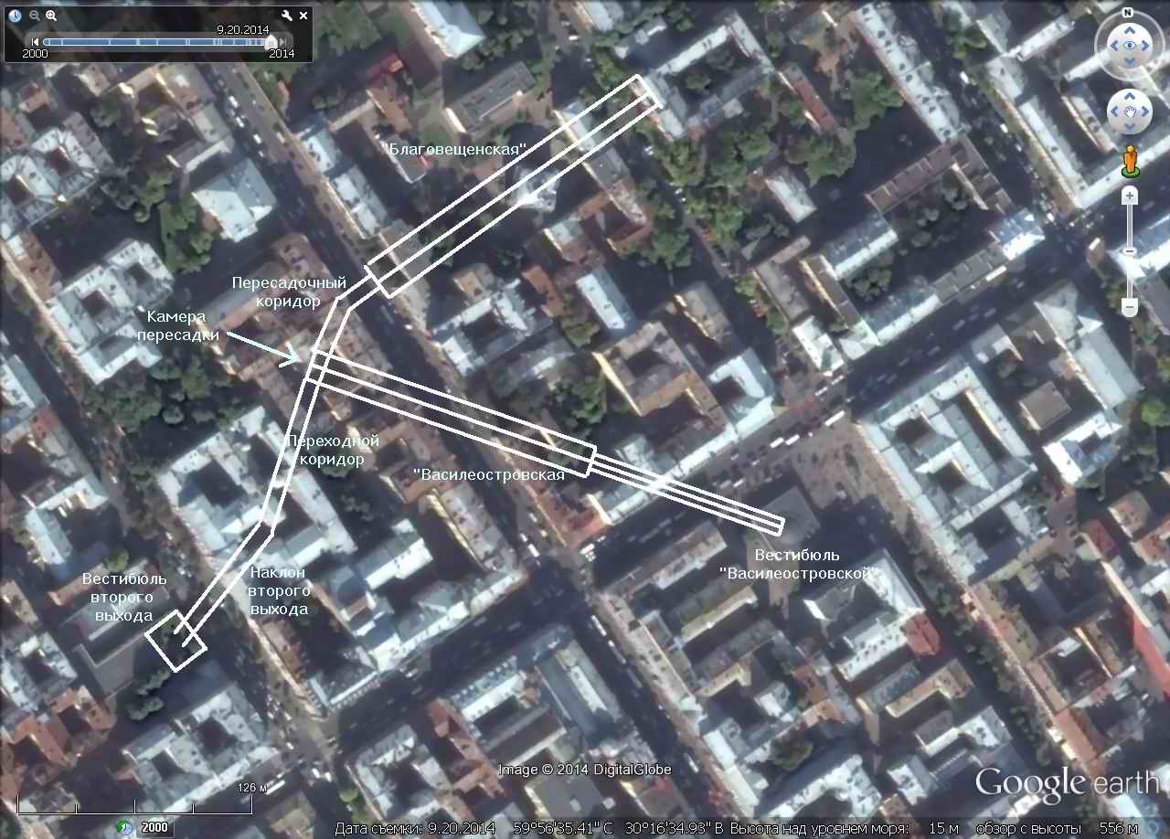

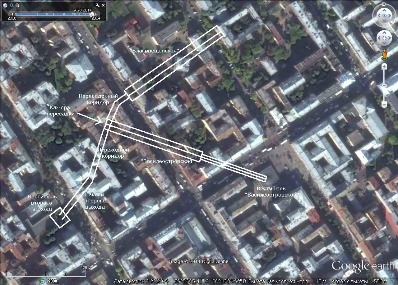

Не знаю есть ли какие-нибудь официальные прикидки по второй станции. Но если судить по вероятной трассировке тоннелей станция должна располагаться под кварталом между 7 и 8 линиями примерно посередине между Малым и Средним практически паралельно среднему. Приложу схемку как я себе всё представляю.

Manhattan писал(а):И еще как-то напрашивается мысль станцию разместить юго-западнее, чтобы уж совсем близко к Спортивной не получилось.
mx писал(а):Приложу схемку как я себе всё представляю.
Простите, но изображенное на обоих вызовет пересечения потоков в развилке между новым наклоном и друмя станциями. Потоки на Василеостровской еще раз описывать, кажется, не надо.

AgRiG писал(а):Простите, но изображенное на обоих вызовет пересечения потоков в развилке между новым наклоном и друмя станциями. Потоки на Василеостровской еще раз описывать, кажется, не надо.
Вызовет, да. Но ничего другого не придумаешь. Можно нормально организовать пассажиропотоки сделав мостик, как на выходе на Московский вокзал.
