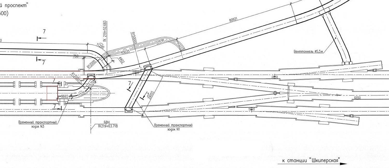

Согласен, но дополнительную ГКС в 6 тупике всё-равно получится построить только от демонтажки.
Ибо, как вы изобразили на предыдущей странице, камеру на пересечении перегона с НВУ перебрать будет достаточно сложно, если и невозможно от слова совсем.
karhu писал(а):камеру на пересечении перегона с НВУ перебрать будет достаточно сложно, если и невозможно от слова совсем
На этапе эксплуатации - да, а на этапе строительства "Горного института" - особой сложности не представляет.

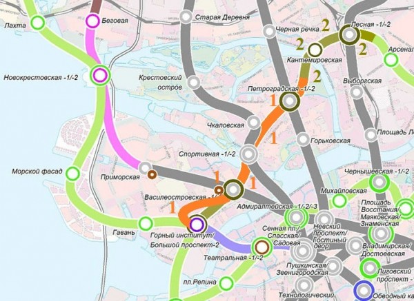

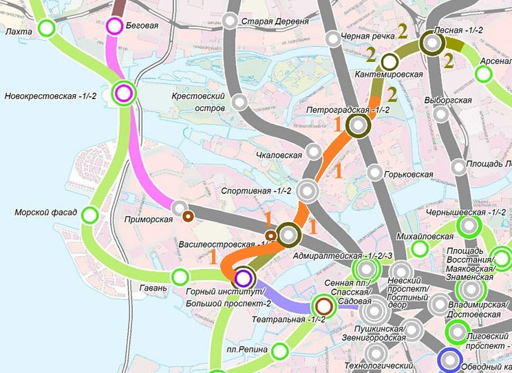

Но для этого уже сейчас нужно понимать, будет ли рассматриваться вариант временного объединения ЛПЛ и первой очереди КЛ.
Честно говоря, мне эта идея по-душе.
Во-первых, за счёт временного объединения двух линий можно сократить состав первой очереди КЛ на одну станцию и один пересадочный узел.
Во-вторых, можно разделить первую очередь КЛ на два пусковых участка:
1. ССВ 4-7 - "Василеостровская-2" - "Спортивная" (уже построена) - "Петроградская-2" (2 станции);
2. "Петроградская-2" - "Кантемировская" - "Лесная-2" (2 станции).
А разделение линий делать уже после открытия участка от "Горного института" до "Морского фасада".
Прикреплю картинку для лучшего понимания.
Цифрами обозначены объекты, 1-го и 2-го пусковых участков первой очереди Кольцевой линии:

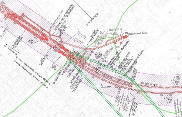

Посчитал кольца от Камеры пересечения до "утюга", там 86 колец, няп.
Всего камера съездов занимает 35-40 колец 7,9, 15-20 колец 9,8 и монолитный участок 6-10 метров.
Так что в принципе можно уложиться до камеры пересечения и перебрать только тоннель НВУ, построив ещё одну камеру на пересечении, но уже НВУ с ССВ от Василеостровской-2.

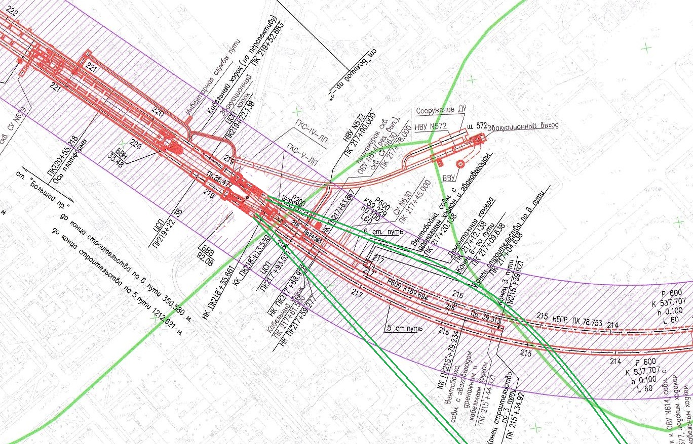

Я тут немного поколдовал. Вот, что вышло. Схожее примыкание венттоннеля к монолитной камере в ГКС выполнено на "Международной" на втором пути:
- karhu
- Сообщения: 3938
Только зачем делать так, если можно построить камеру съезда дешевле и проще до Камеры на пересечении?
Ps. Но я восприму, если вы убедительно докажете, что перебрать Камеру на пересечении в монолитный участок камеры съездов выгоднее.
Я считаю это очень проблематичной задачей.
karhu писал(а):Только зачем делать так, если можно построить камеру съезда дешевле и проще до Камеры на пересечении?
До камеры на пересечении длины не хватает. Кроме того, боковой тоннель ССВ всё равно её частично задевает (графически это легко проверить).
karhu писал(а):Но я восприму, если вы убедительно докажете, что перебрать Камеру на пересечении в монолитный участок камеры съездов выгоднее.
Речь не о том, выгоднее или нет. Переделывать всегда дороже, чем строить с нуля. Но если нужно обеспечить проветривание 6-го тупика, как этого требует проект, то примыкание венттоннеля к монолитной камере - самый оптимальный вариант. Кстати, при строительстве ГКС за "Международной" тоже была ликвидирована ранее построенная камера.

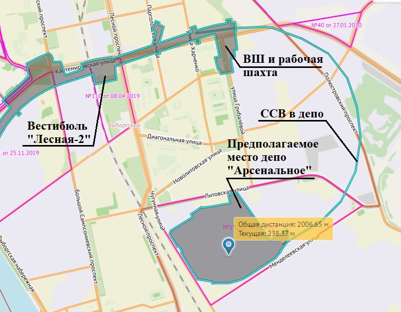

- перегонный тоннель закрытого способа производства работ «Лесная-2» - электродепо «Арсенальное» (L=2150 м) (в 1 варианте)".
Соответственно, и Распоряжение КГА, и контракт КРТИ на подготовку ППТ участка "Лестная-2" - "Пл. Калинина" с депо "Арсенальное", должны быть подписаны с уже предполагаемым местом размещения депо.

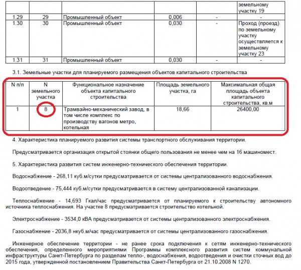

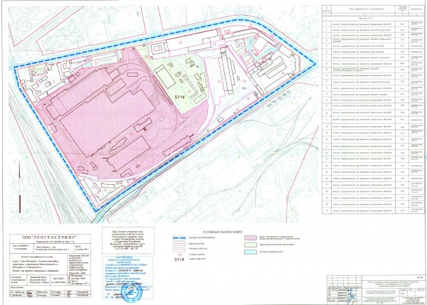

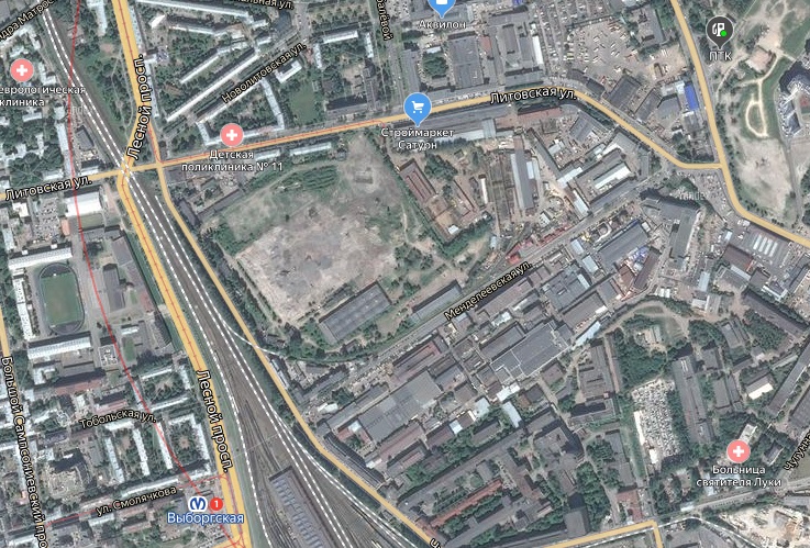

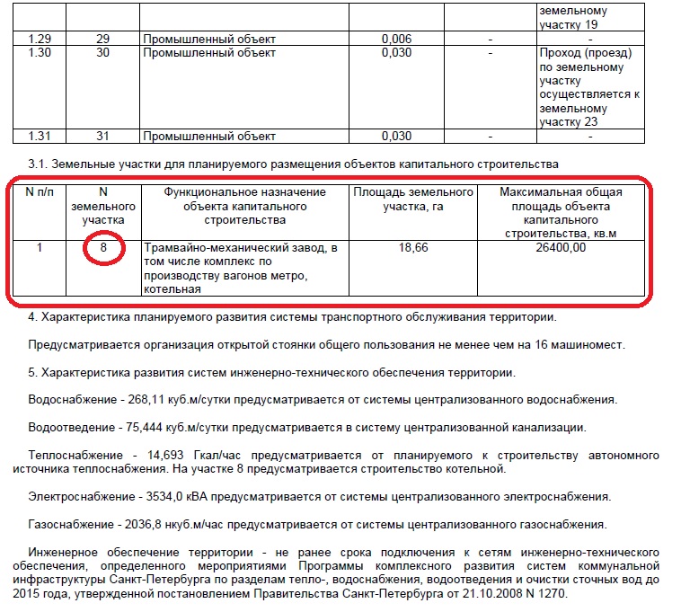

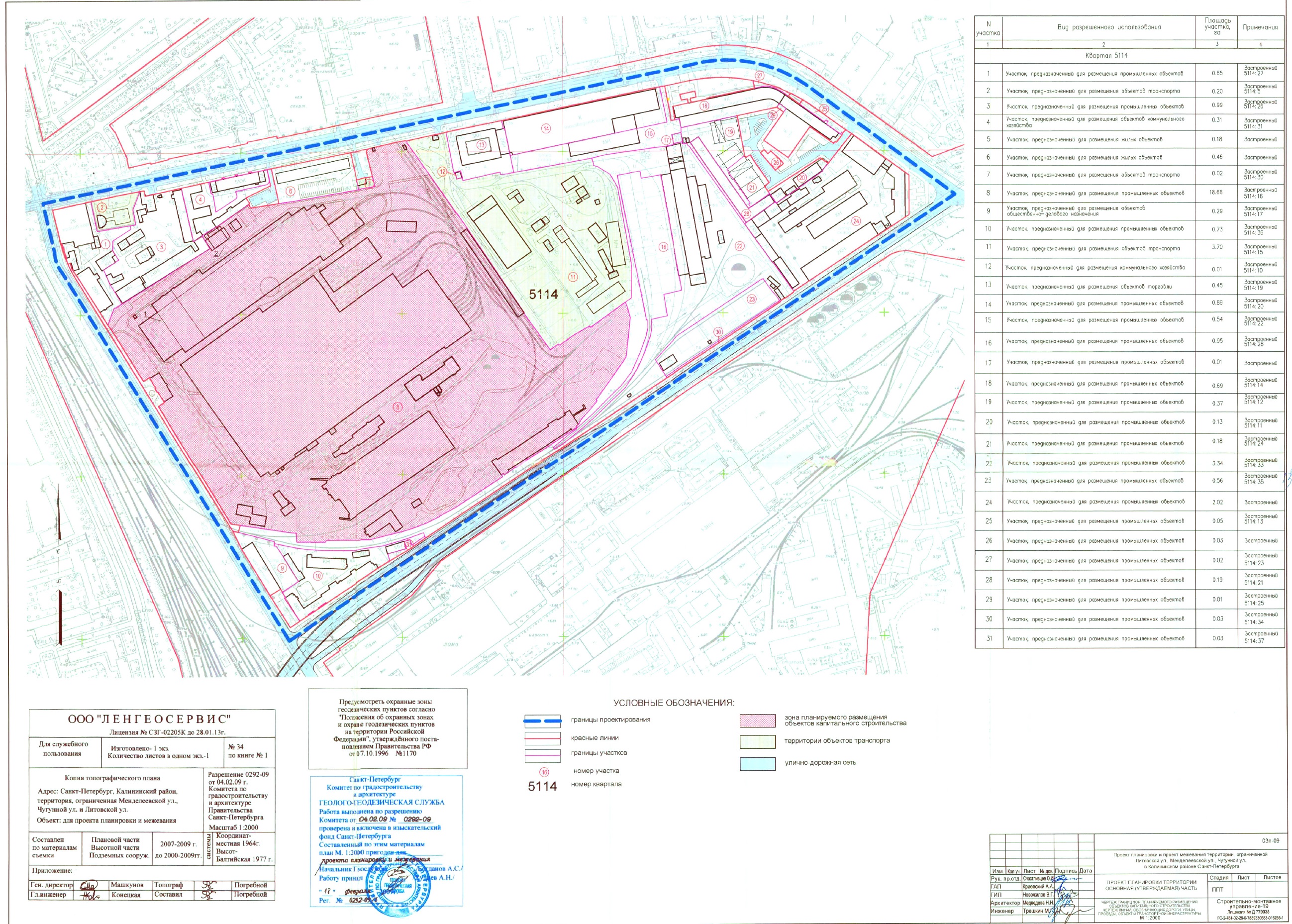

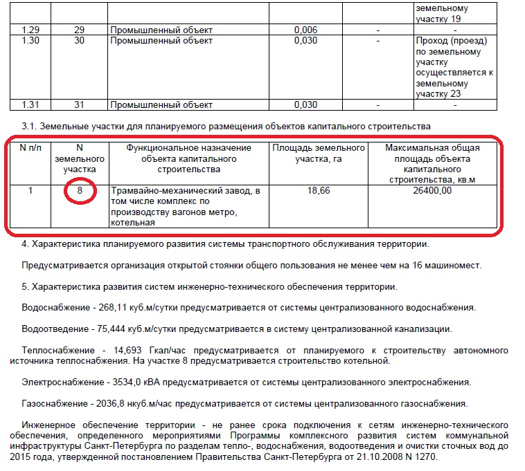

На официальных картах РГИС, градостроительного портала СПб зарезервированного места под депо "Арсенальное" не предусмотрено. Можно только предполагать. Например, тут:
Участок по площади 18,66 га, примерная длина ССВ - около 2 км, что соответствует заданию на предпроект.
Указанное место в 2010 году постановлением Правительства СПб от 29 июня 2010 года N 867 "Об утверждении проекта планировки с проектом межевания территории, ограниченной Литовской ул., Менделеевской ул., Чугунной ул., в Калининском районе" было утверждено под строительство трамвайно-механического завода, в том числе комплекса по производству вагонов метро.
Схема из обоснований к ППТ 2010 года:
Однако, до настоящего времени никакого завода не построили:

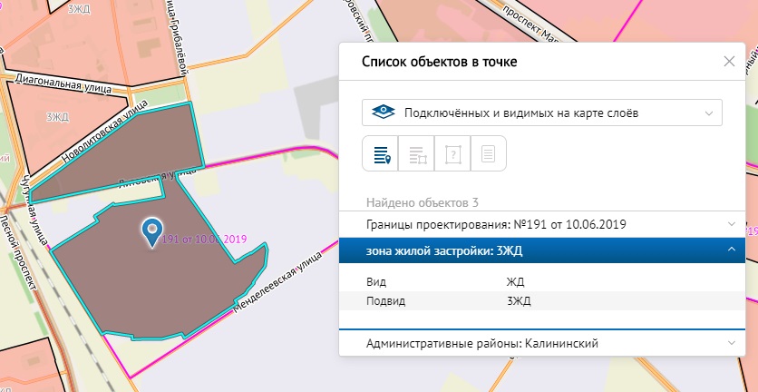

В 2018 году в Генеральном плане 2018 года указанный участок переведен под жилищную застройку:

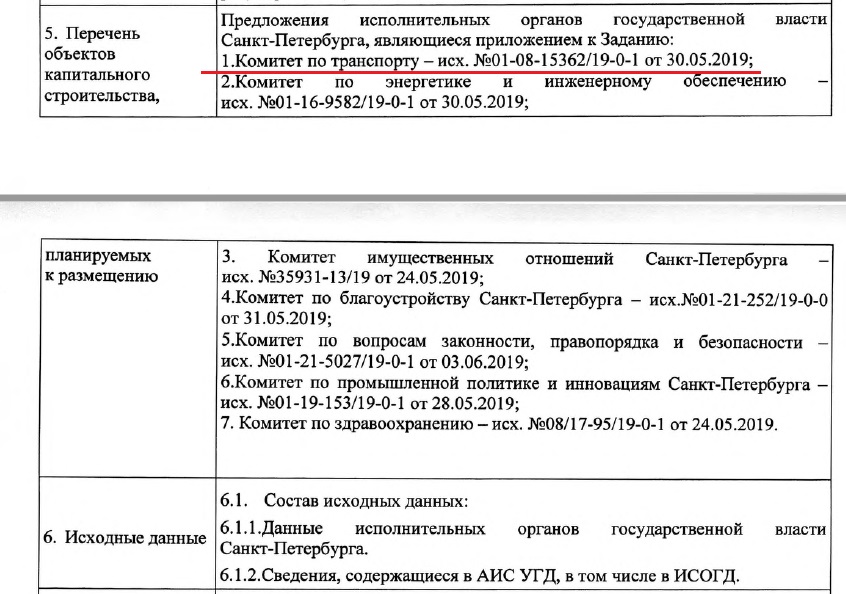

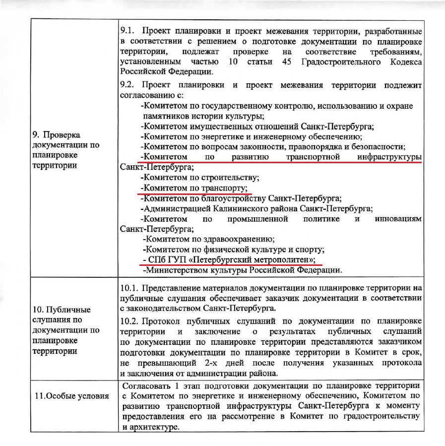

Однако, 10 июня 2019 г. подписано новое распоряжение КГА № 1-11-191 "О подготовке изменений в проект планировки с проектом межевания территории, ограниченной Литовской ул., Менделеевской ул., Чугунной ул., в Калининском районе, утвержденный постановлением Правительства СПб от 29 июня 2010 года N 867".
Согласно указанному распоряжению исходными данными для ППТ являются предложения исполнительных органов государственной власти Санкт-Петербурга, являющиеся приложением к Заданию, в том числе от Комитета по транспорту - исх. №01-08-15362/19-0-1 от 30.05.2019 г.:

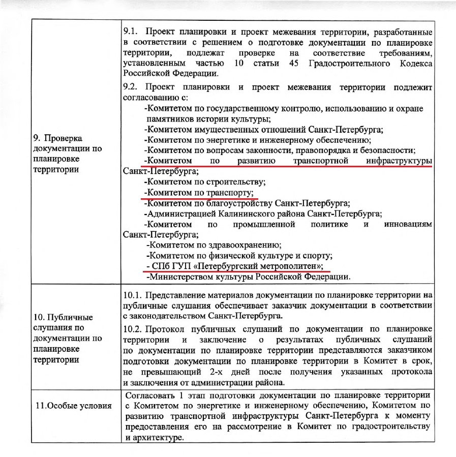

И согласование итоговых материалов ППТ должно быть выполнено, в том числе, с КРТИ, Комитетом по транспорту и самое интересное - с ГУП "Петербургский метрополитен":
Если комитеты при согласовании просто обязательны при любом рассмотрении ППТ, то метрополитен согласовывает только ППТ, касающиеся размещения его объектов. Поэтому можно предположить, что все таки решили вернуть обратно участок под метрополитен и возможно под депо "Арсенальное".
