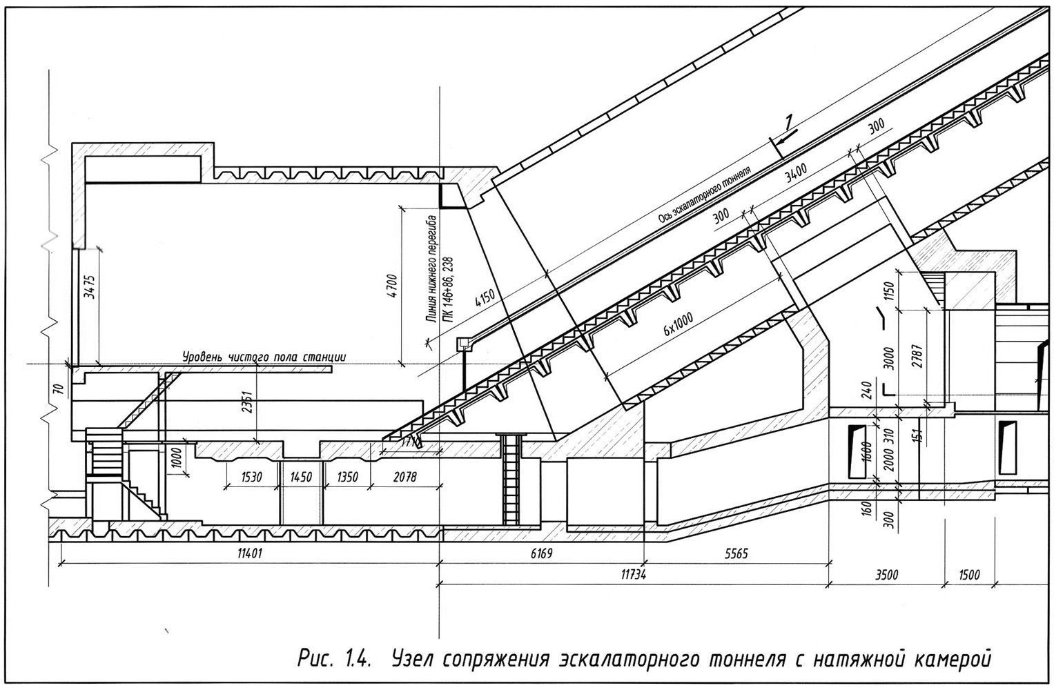

а веерный участок - это что?
Re: Международная
Это такая конструкция, которая стыкует наклонный ход со средним залом в районе торцевой стены станции (в случае расположения наклона в стороне от станции - с переходным коридором).
Ссылка в соседней теме: http://metro.nwd.ru/download/file.php?id=14279&mode=view. Здесь очень хорошо виден узел сопряжения наклона с натяжной камерой (веерная часть).
