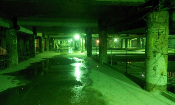

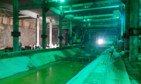

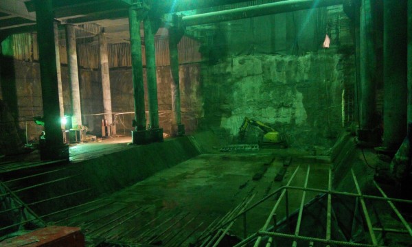

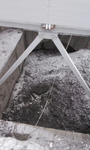

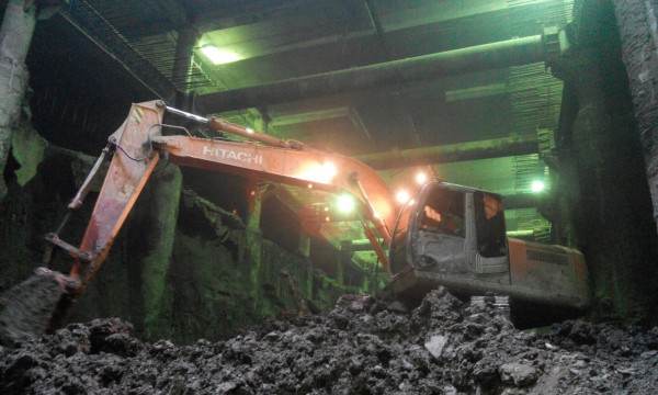

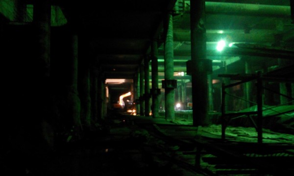

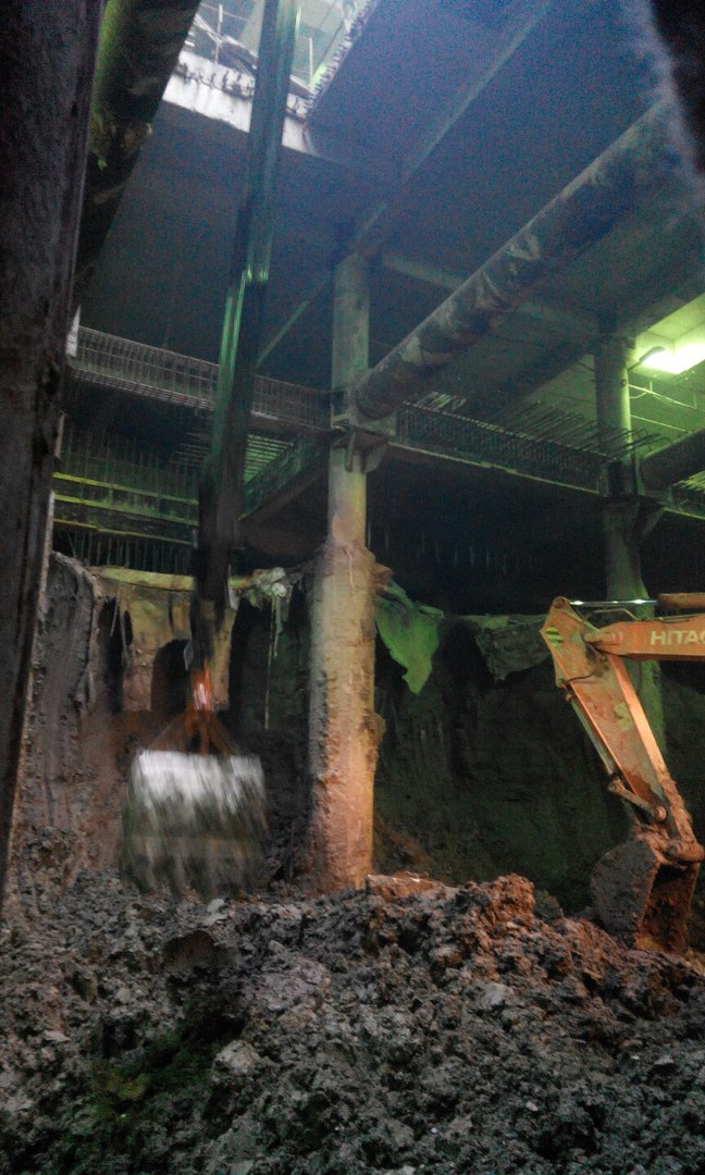

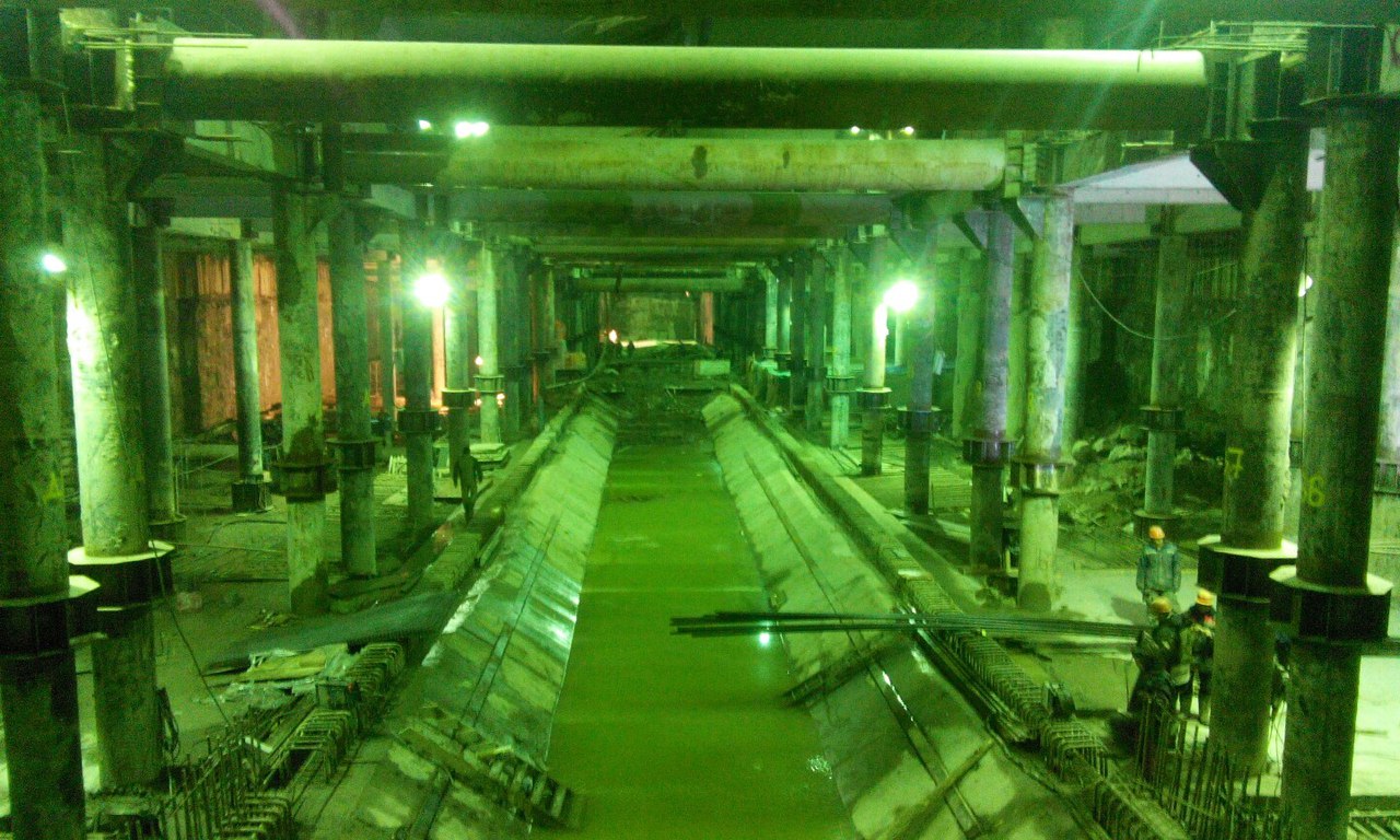

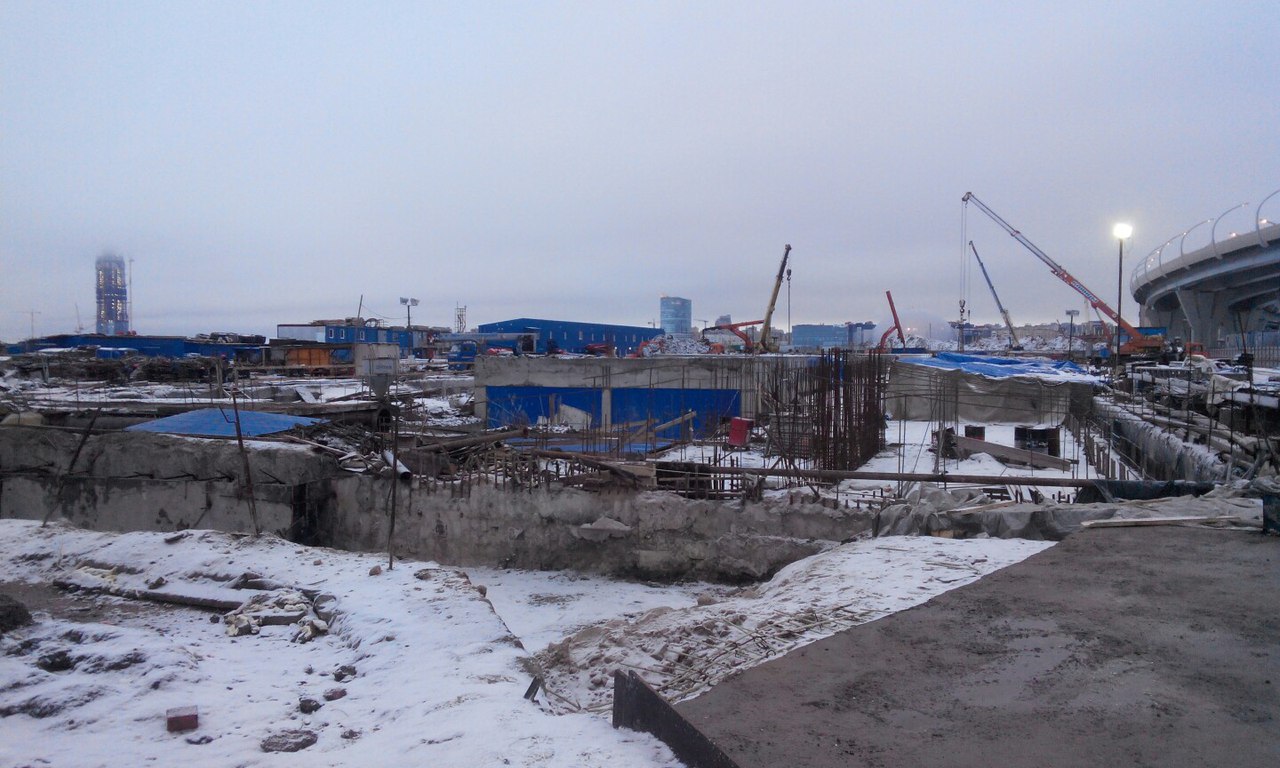

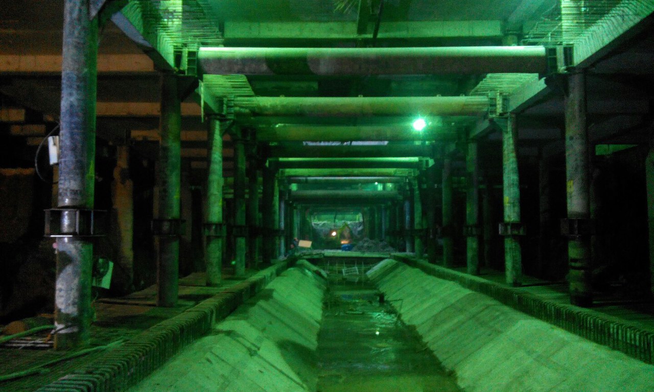

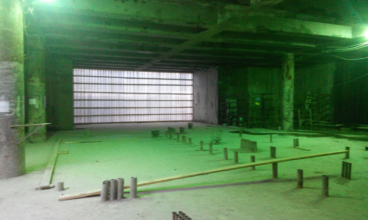

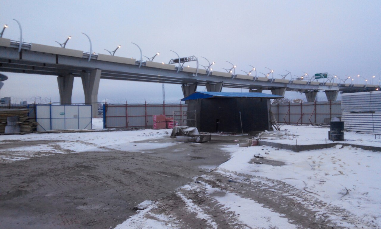

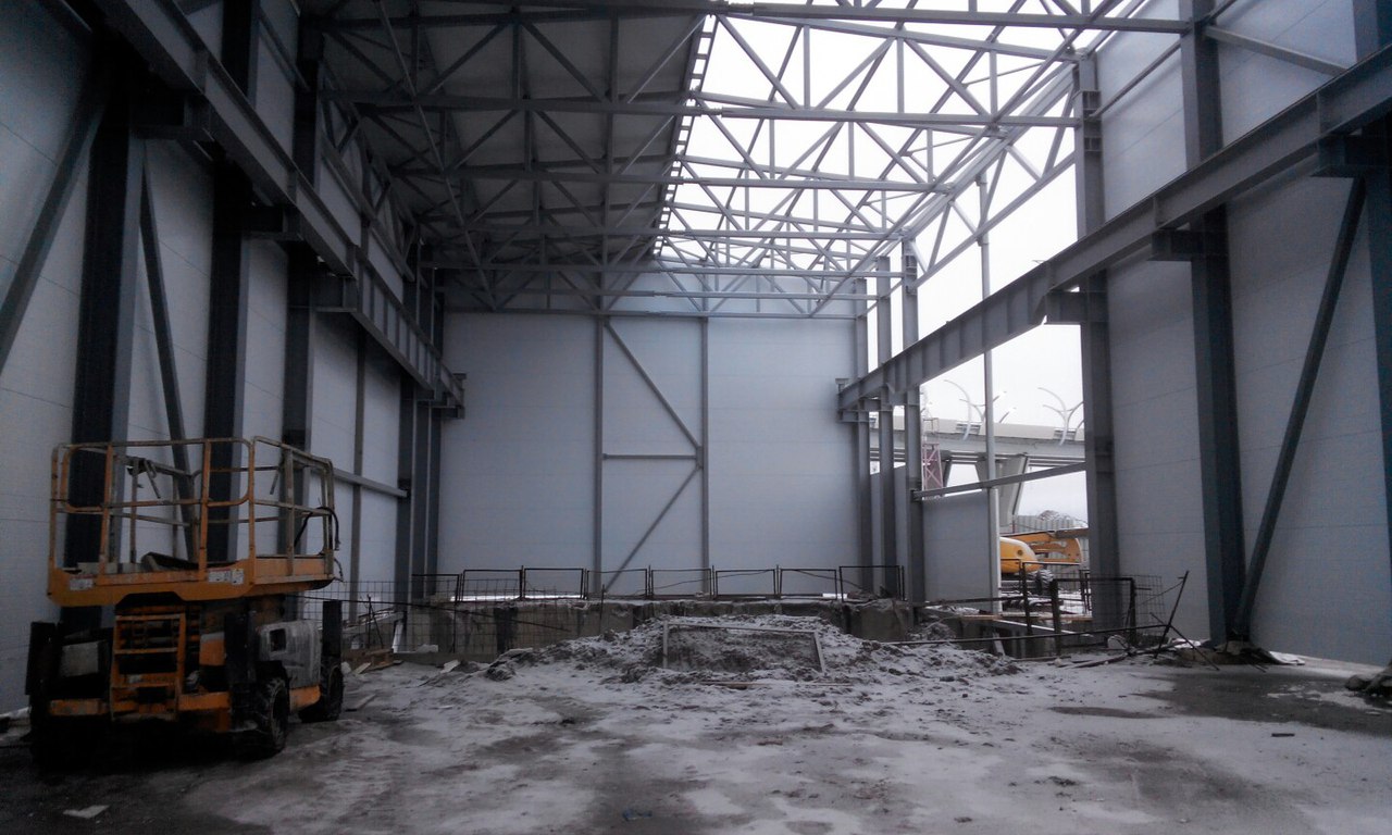

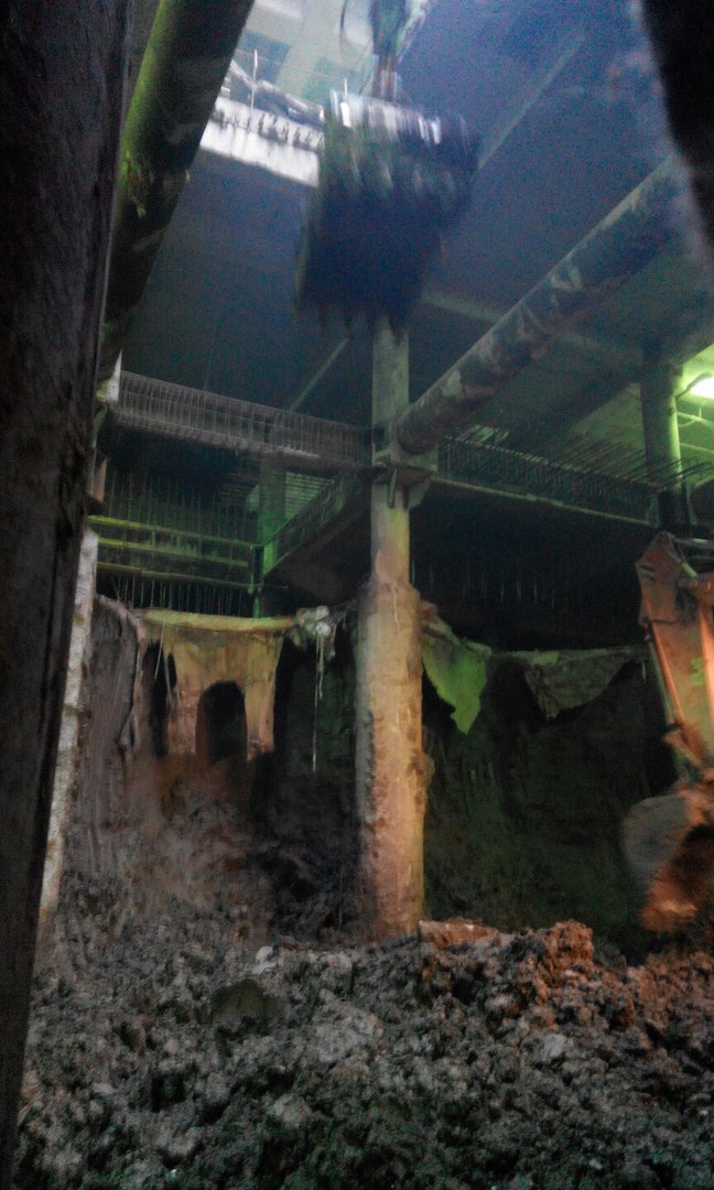

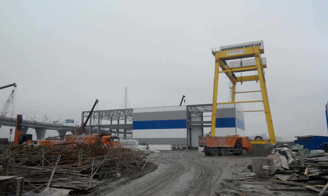

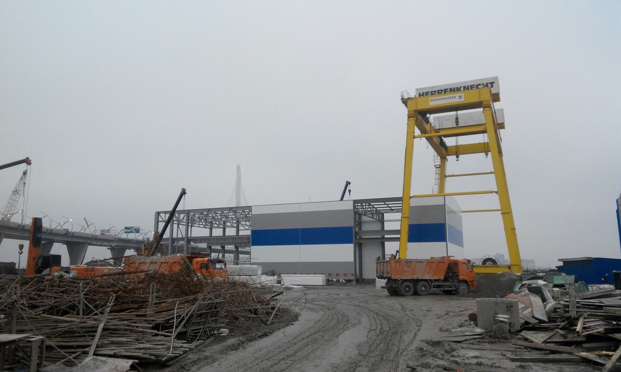

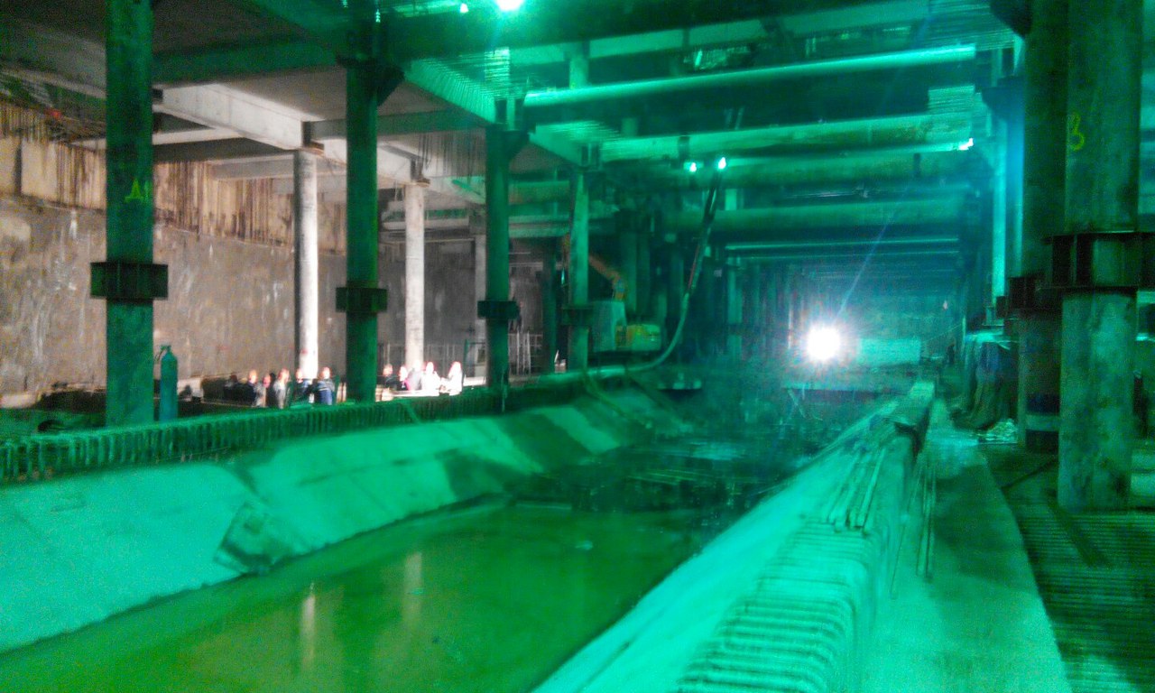

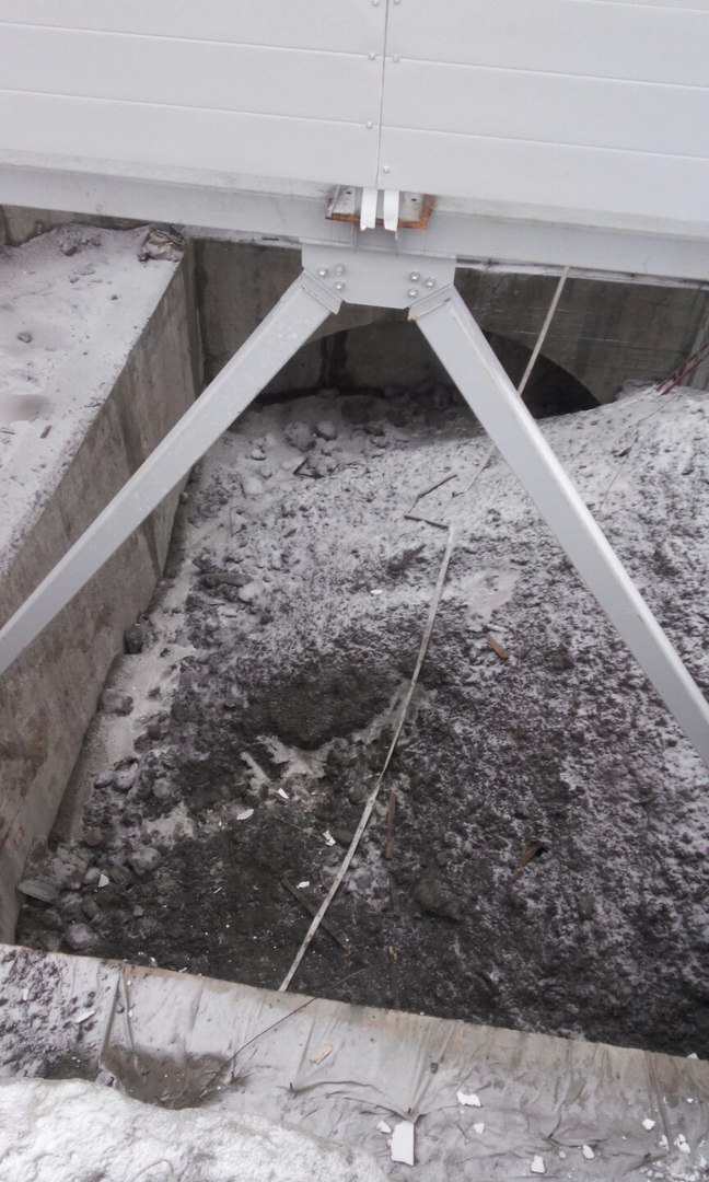

Темпы работ по возведению станции очень радуют. На сегодняшний день два верхних перекрытия залиты полностью. Третье сверху перекрытие (между платформами и ярусом служебных помещений) тоже почти полностью завершено, кроме центрального пролета, где пока установлены расстрелы напротив каждой колонны. Лоток залит более чем на 2/3 длины станции, грунт в лотке разрабатывается уже в нескольких метрах от южной торцевой стены. Отмечу, что при разработке грунта в лотке, грунт выбирался только в центральном пролете и в соседних с ним по обе стороны. В крайних пролетах между контуром "стены в грунте" и ближайшем к нему ряду колонн (между осями А-Б и Е-Ж) грунт сразу не разрабатывался, оставили на более поздний срок, чтоб как можно быстрее разобраться с подготовкой лотка для приемки щита. Разработка грунта в пространстве между крайними осями для устройства плиты основания началась только на прошлой неделе. У демонтажного котлована производится сборка крытого комплекса с козловым краном для обслуживания ТПМК.
И подборка фотографий за последние недели. Прошу прощения за качество фото и ББ, так как на станции установлено крайне поганое для фотосъемки съемки рабочее освещение.

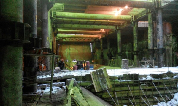

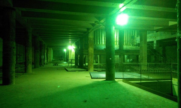

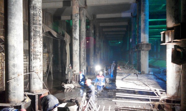

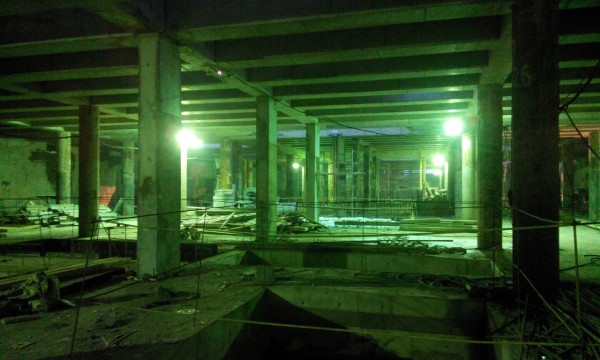

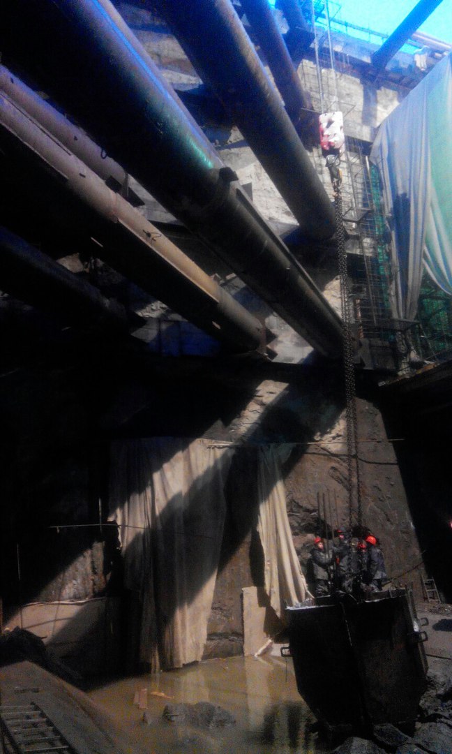

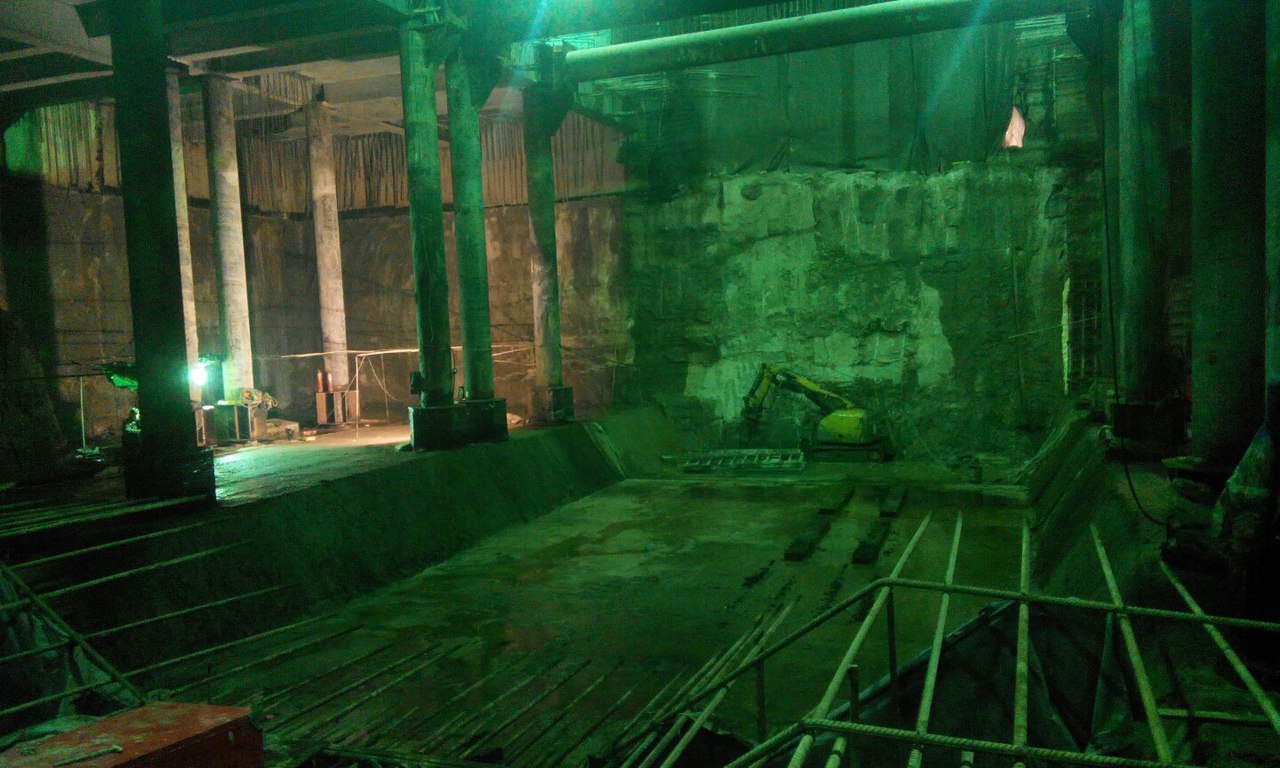

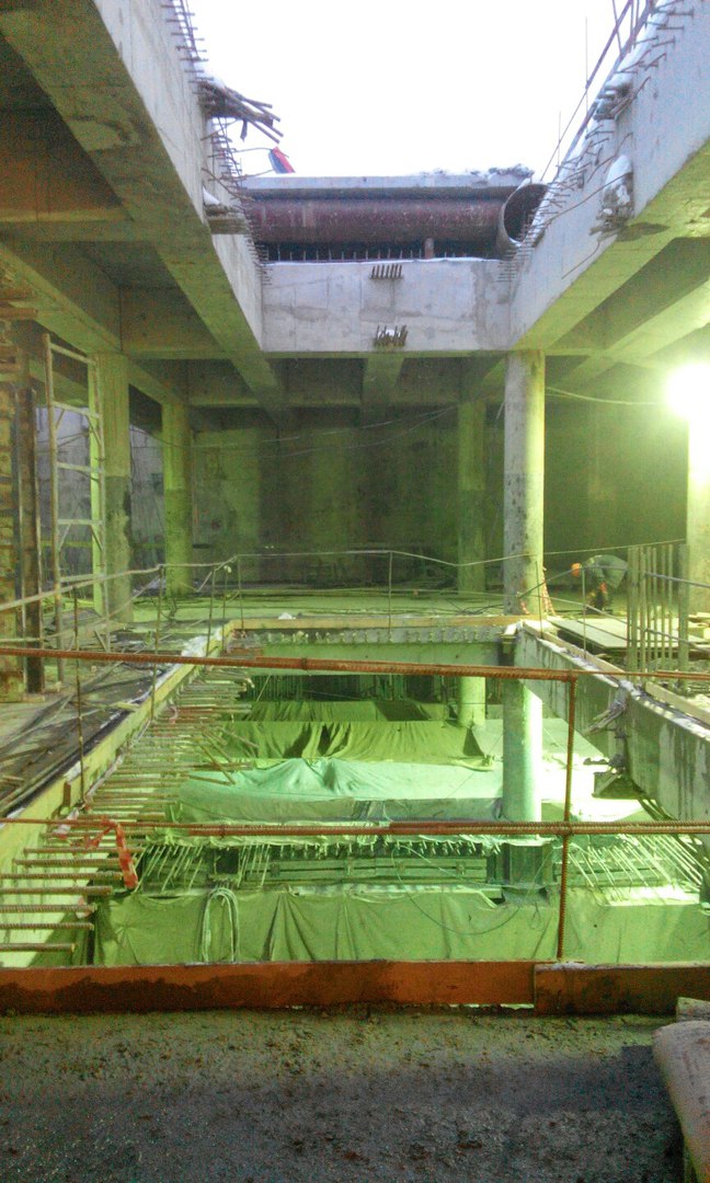

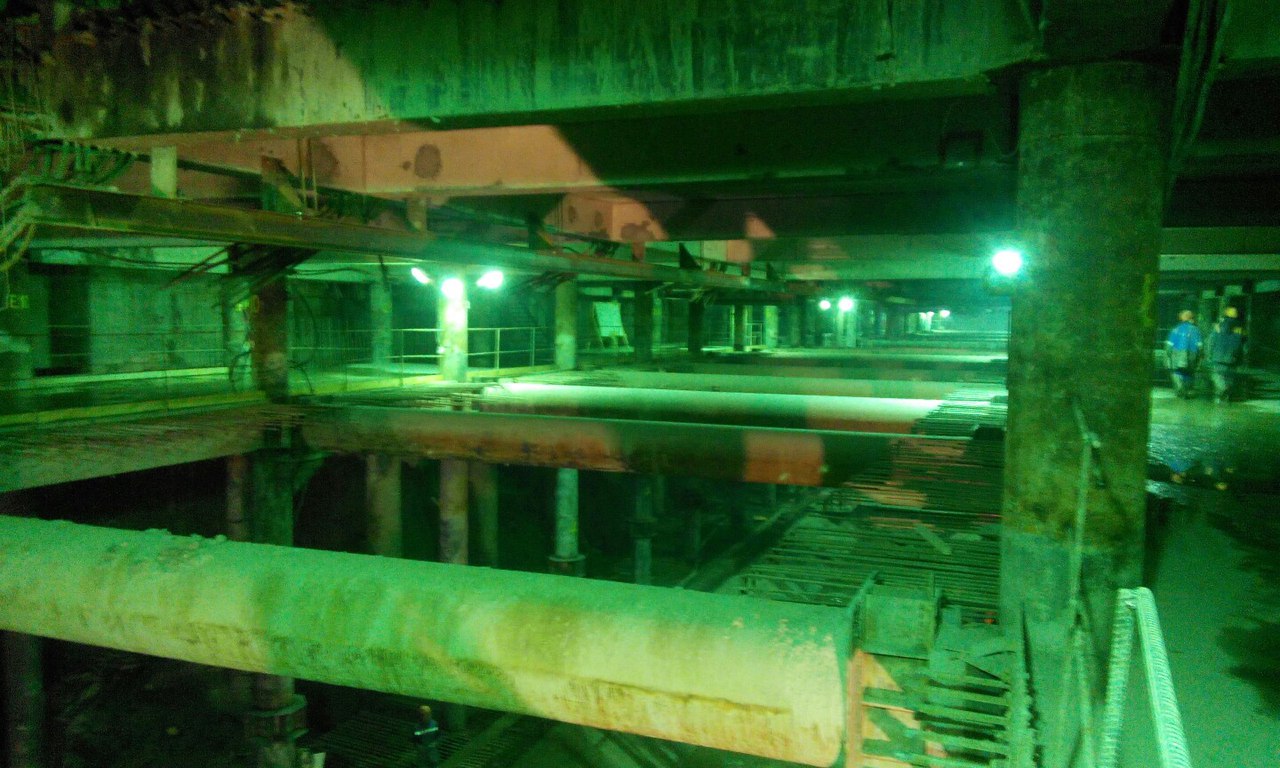

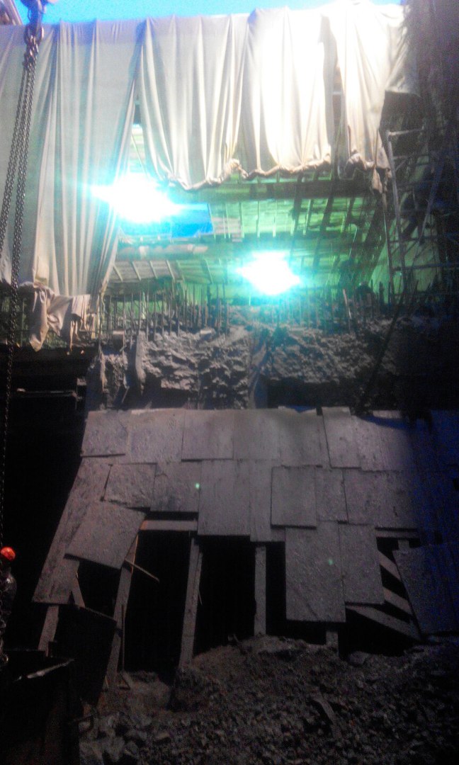

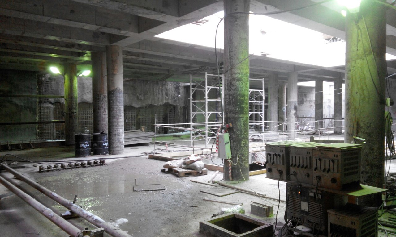

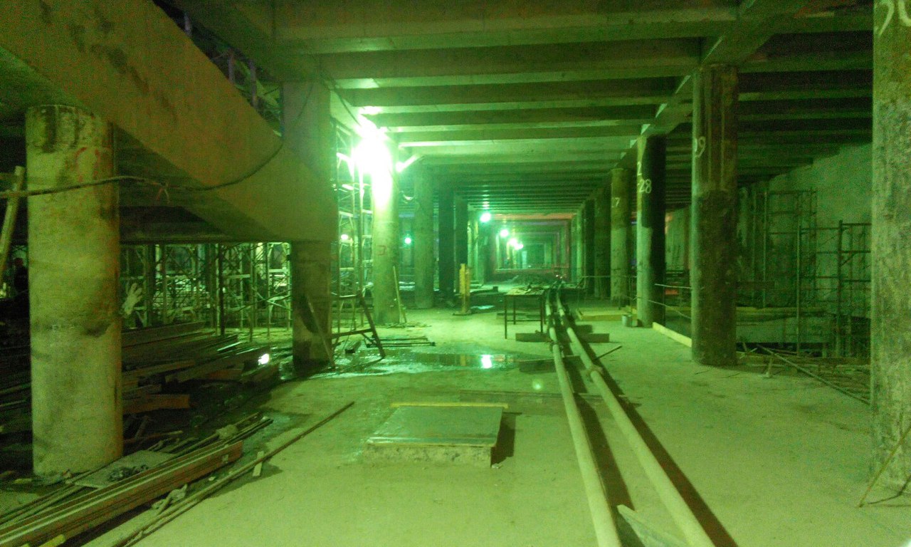

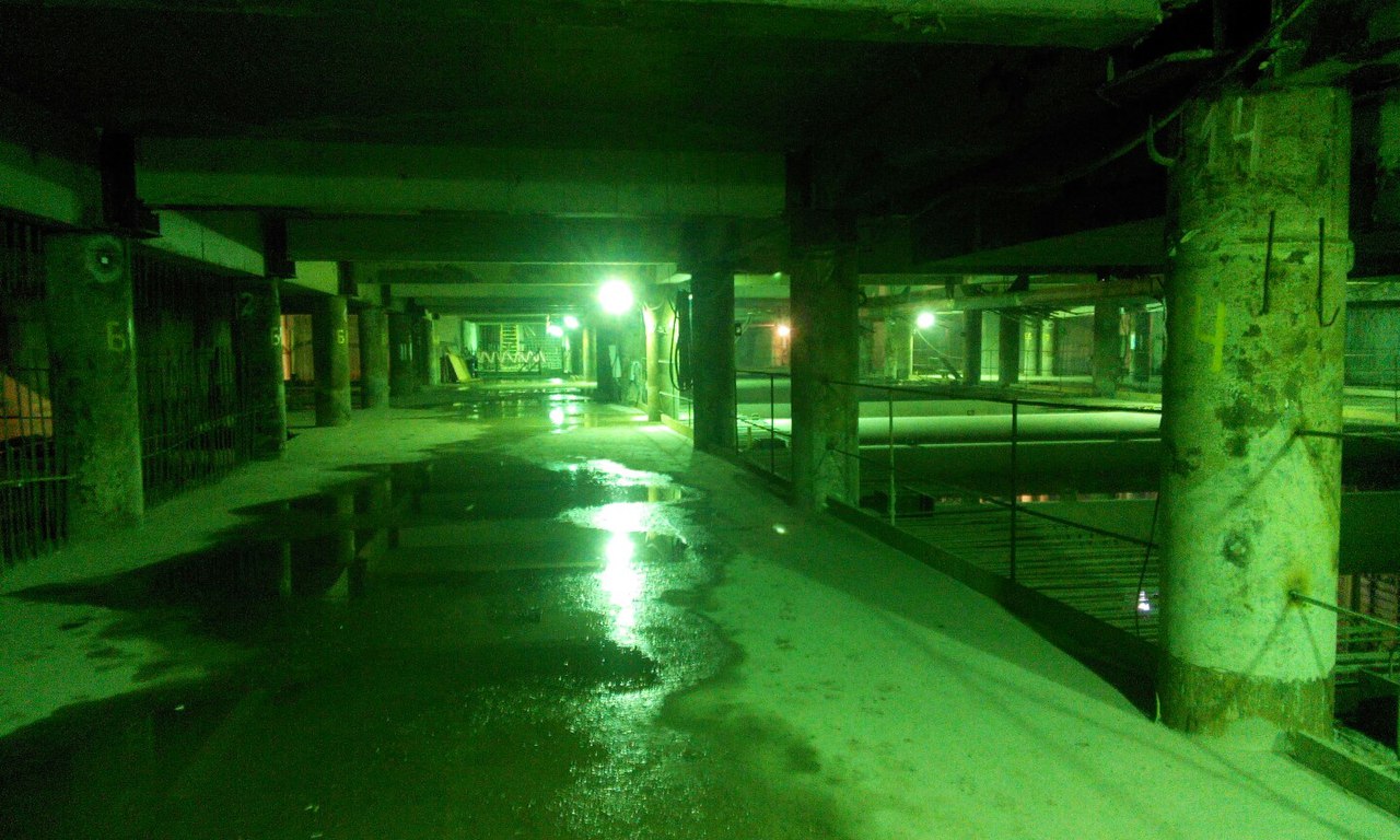

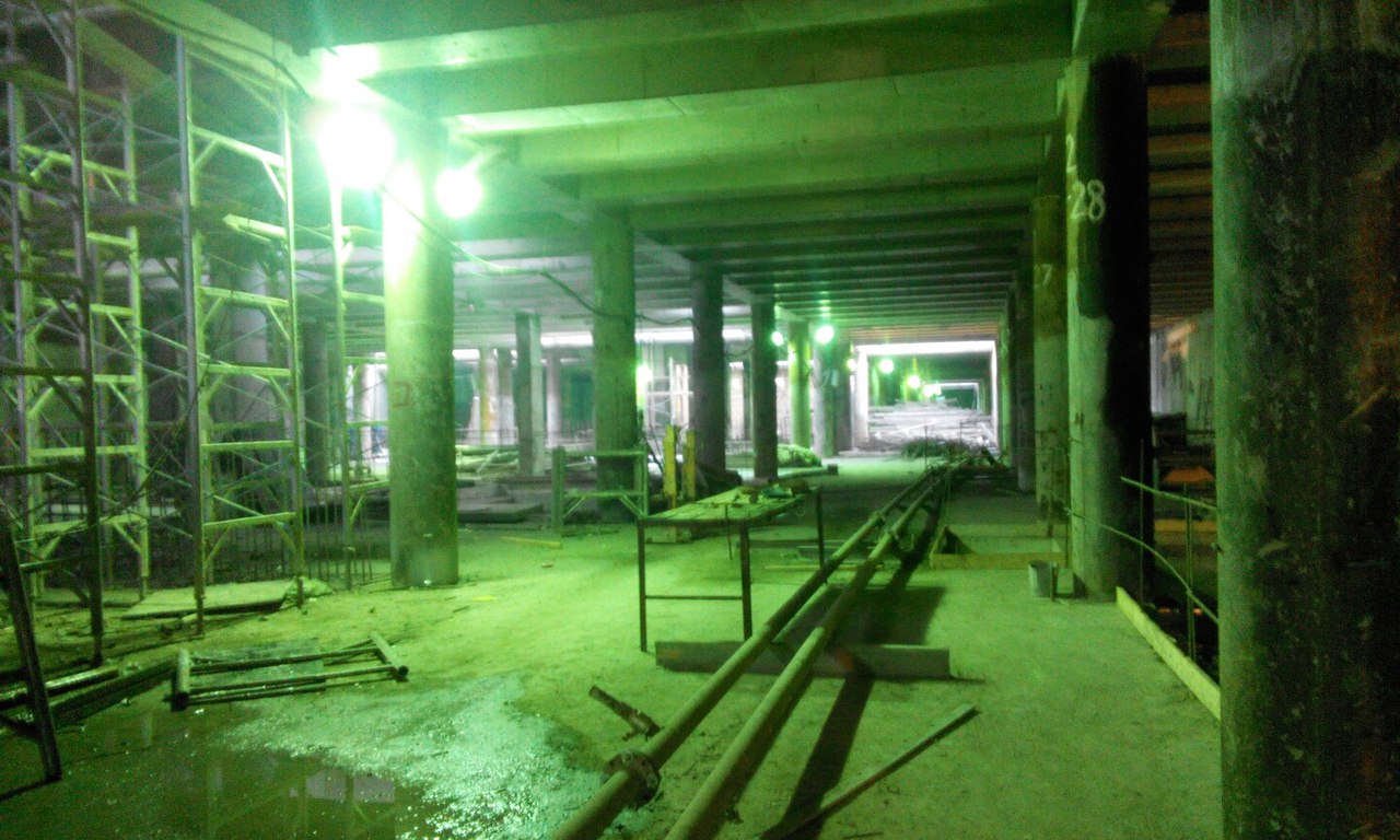

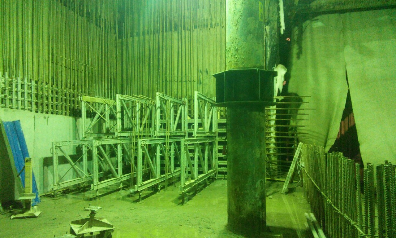

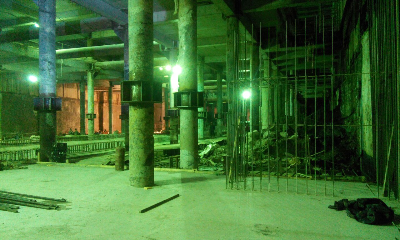

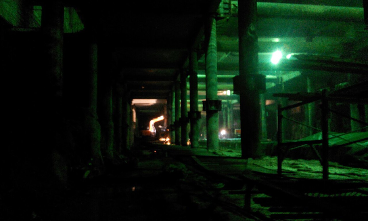

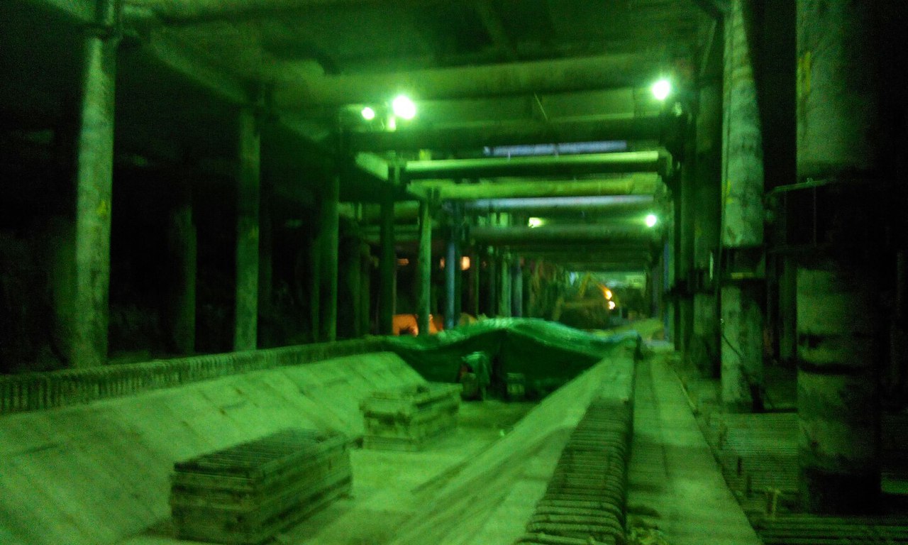

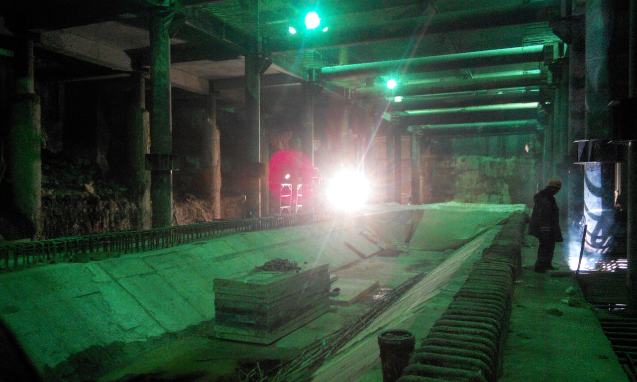

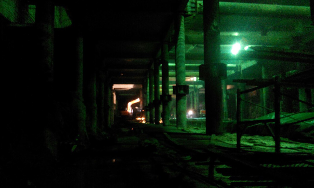

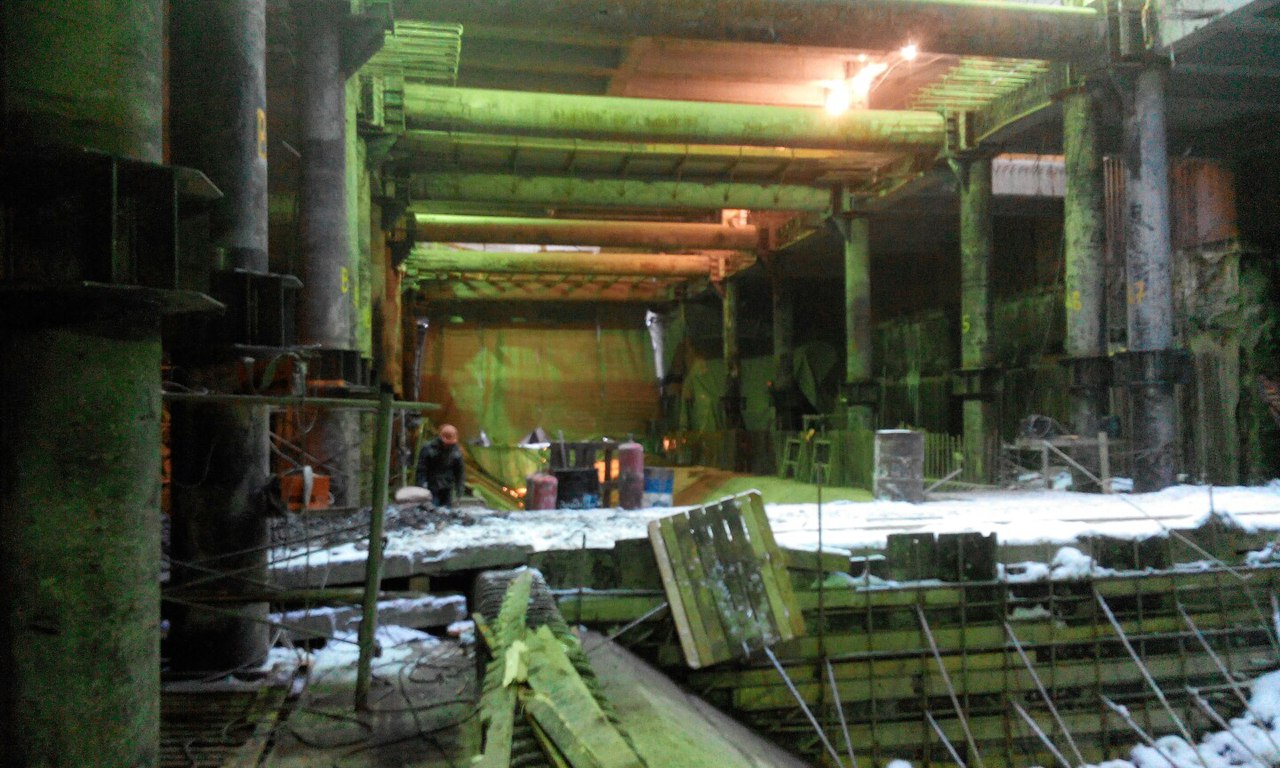

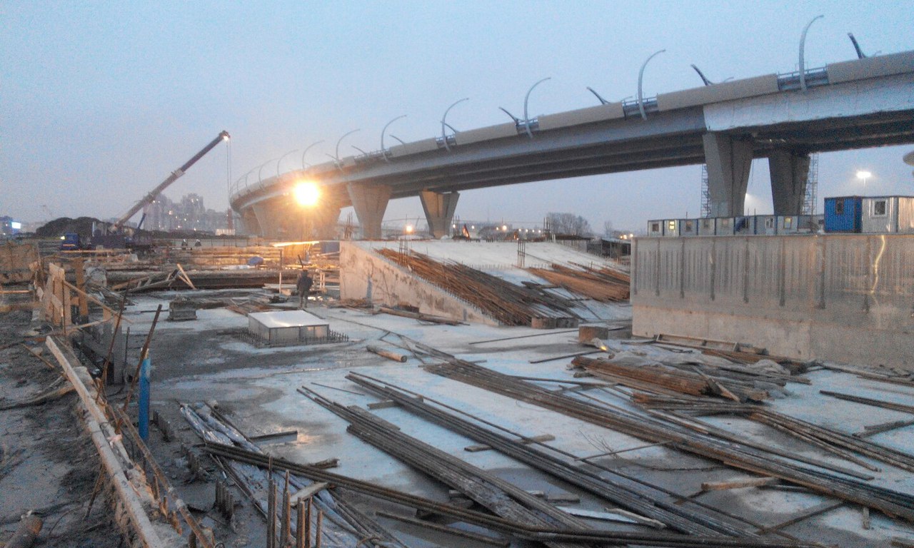

Прошел месяц с предыдущего рассказа о ходе работ. Итак на сегодняшний день полностью залито третье с верху перекрытие (кроме пространства между осями В-Д, где стоят расстрелы), так же на среднем ярусе полностью залиты чистовой бетон стен. На нижнем ярусе полностью разработан грунт под лоток. Сам лоток почти полностью забетонирован, осталась последняя заходка чистового бетона (примерно 15 метров от южного торца). Таким образом через несколько дней лоток будет полностью залит. На половину длины станции в лотке наварены металлические направляющие , они в целом похожи на рельсы. Скорее всего они будут использоваться для передвижения технологических тележек.

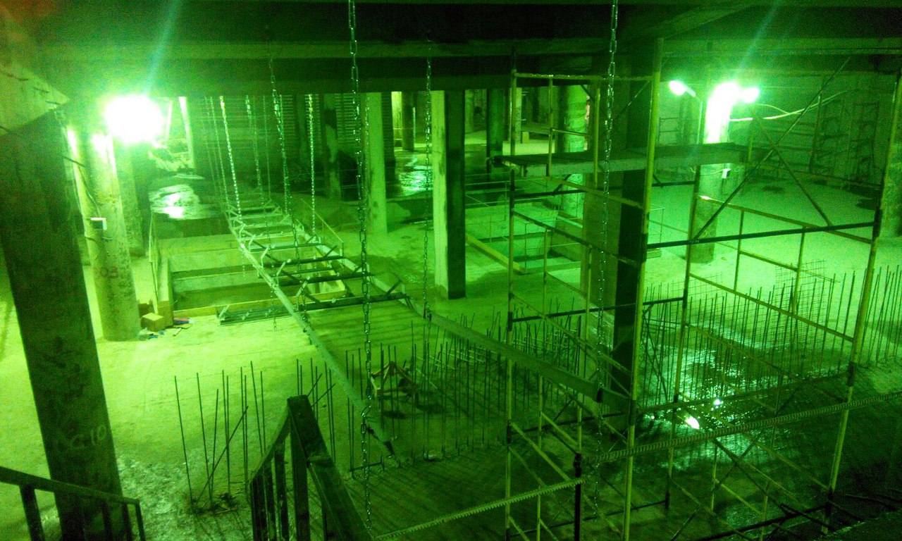

Параллельно с этим продолжается разработка грунта под устройство жесткого основания (в осях А-Б и Е-Ж), общий прогресс по этим работам примерно 50%. Таким образом через считанные недели на внутри станции полностью завершится важный этап работ - разработка грунта
Так же на нижнем ярусе в осях А-Б и Е-Ж где уже грунт разработан началась заливка жесткого основания, а на некотором удалении от этих работ заливают чистовой бетон стен. Совсем скоро уже начнут заливать платформы, под которые сварщики готовят "столики" на колоннах

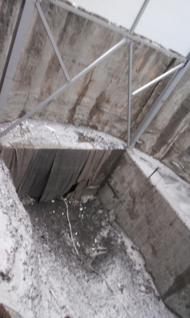

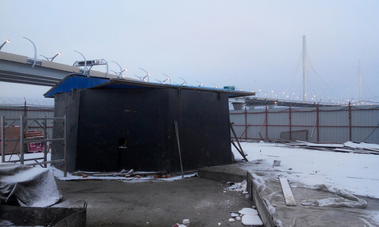

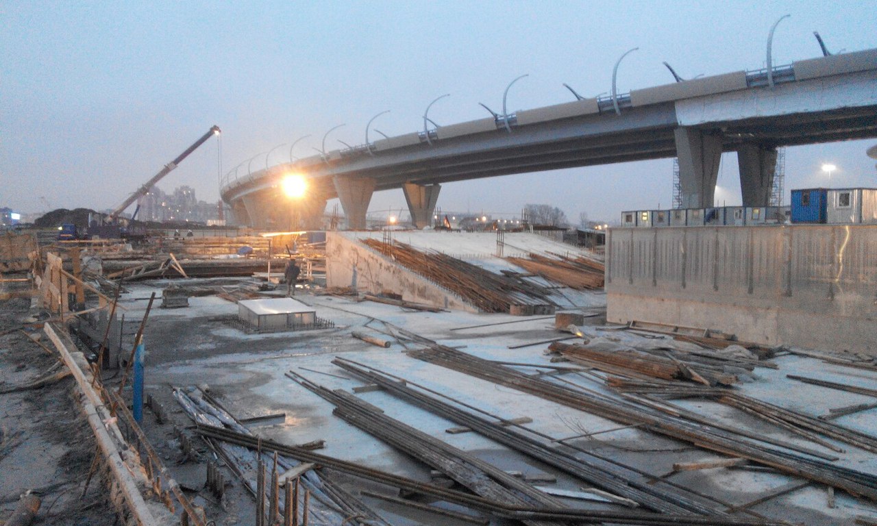

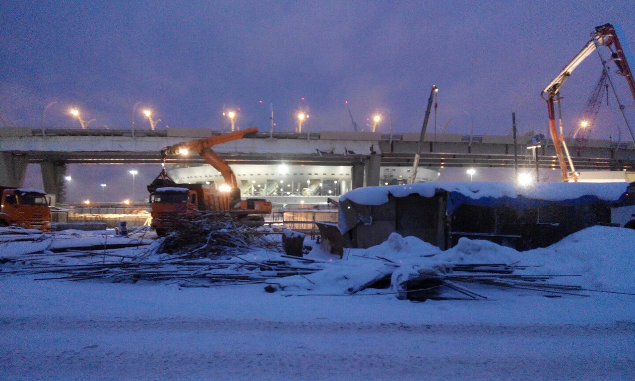

На верхнем ярусе представили УМа сегодня начали монтировать конвейер. В южном НВУ работы близятся к завершению. На поверхности уже залито основание венткиоска. В северном НВУ идут бетонные работы, в северном торце куда должен выйти щит пока тоже никаких изменений. Над демонтажным котлованом сооружается каркас крытого цеха. Котлован пока еще засыпан грунтом (он там с весны). С января на верхнем ярусе должны стартовать работы по возведению внутренних конструкций (перегородок помещений и пр.) и первые отделочные работы.

На Яхтенном мосту пока даже плита не залита.
Но уже смонтированы и соединены пролёты!

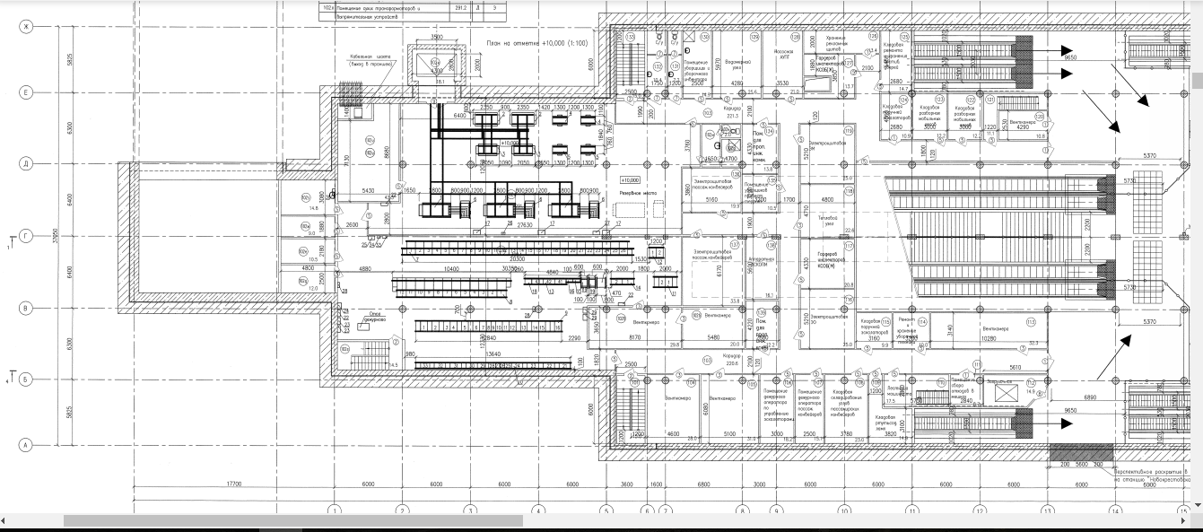

Есть какая нибуть схема которая даёт понять где какая ось находится? А то буквенные значения несчем сопоставить .

Вот вам схема. Оси А-Ж - продольные, ось А ближе всего к Финскому заливу, ось Ж - к ЗСД и стадиону. Ось Г - середина, совпадает с осью перегонного тоннеля в пределах станции. Цифрами обозначены поперечные оси (проходят по колоннам).
