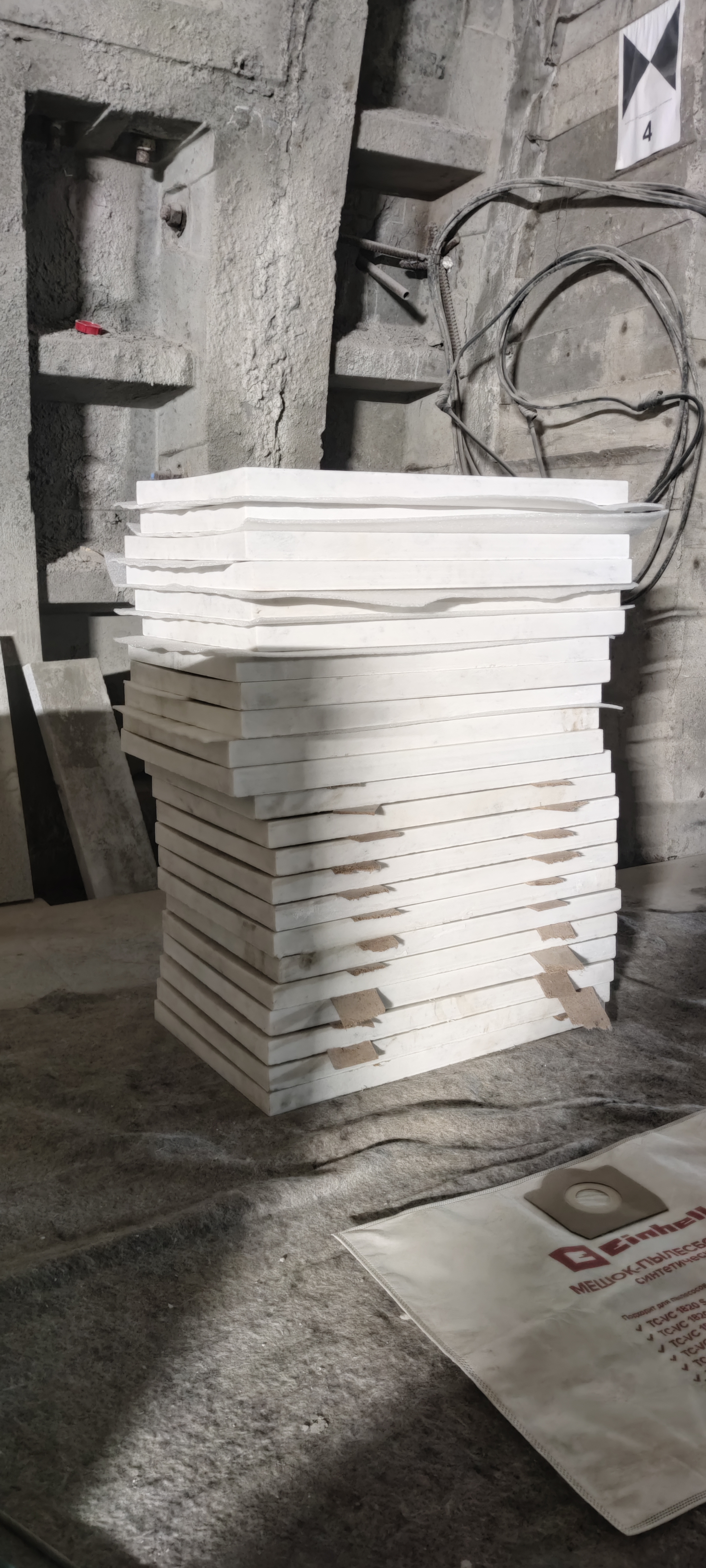

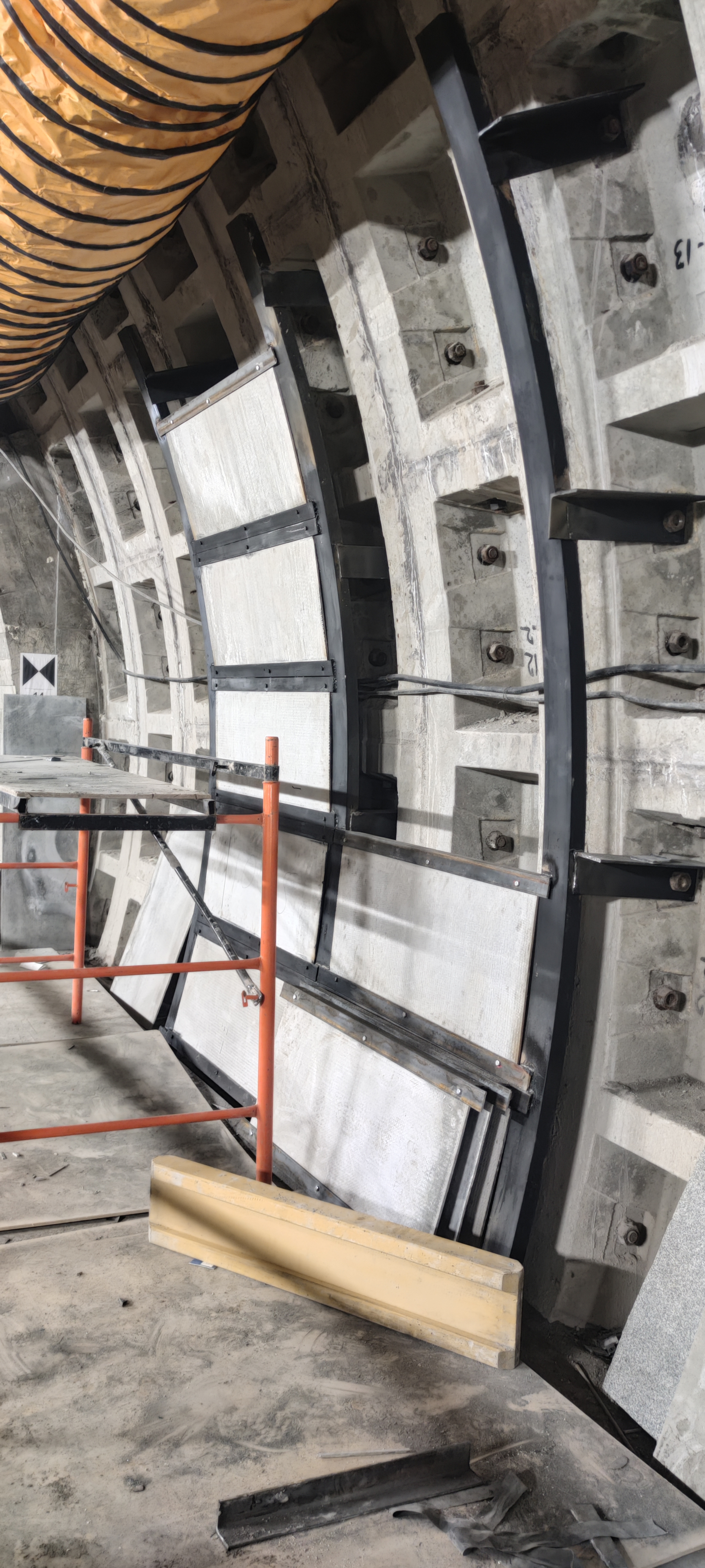

Красиво смотрится. Участок от МВУ до первого проёма.
По состоянию на 23.12.2023.
Начато пробное оформление стен боковых платформ отделкой белым мрамором.

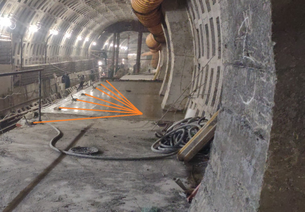

Не совсем так.
Вот здесь фото опытной установки дверей на станции "Приморская", проводившейся в 2016 году.
"Приморская" имеет посадочные платформы с консолями, выступающими за пределы подплатформенной стены (над контактным рельсом).
На "Казаковской" возможность установки ограждения сохранена - для этого в консольной части платформы оставлены гнёзда для заделки несущего каркаса. В дальнейшем, если потребуется, - консоль может быть отрезана, а если нет - останется.

Не хотелось бы этих дверей, лишняя трата времени и денег на эти двери.😕

Я сам от них не в восторге. Но решение за заказчиком.

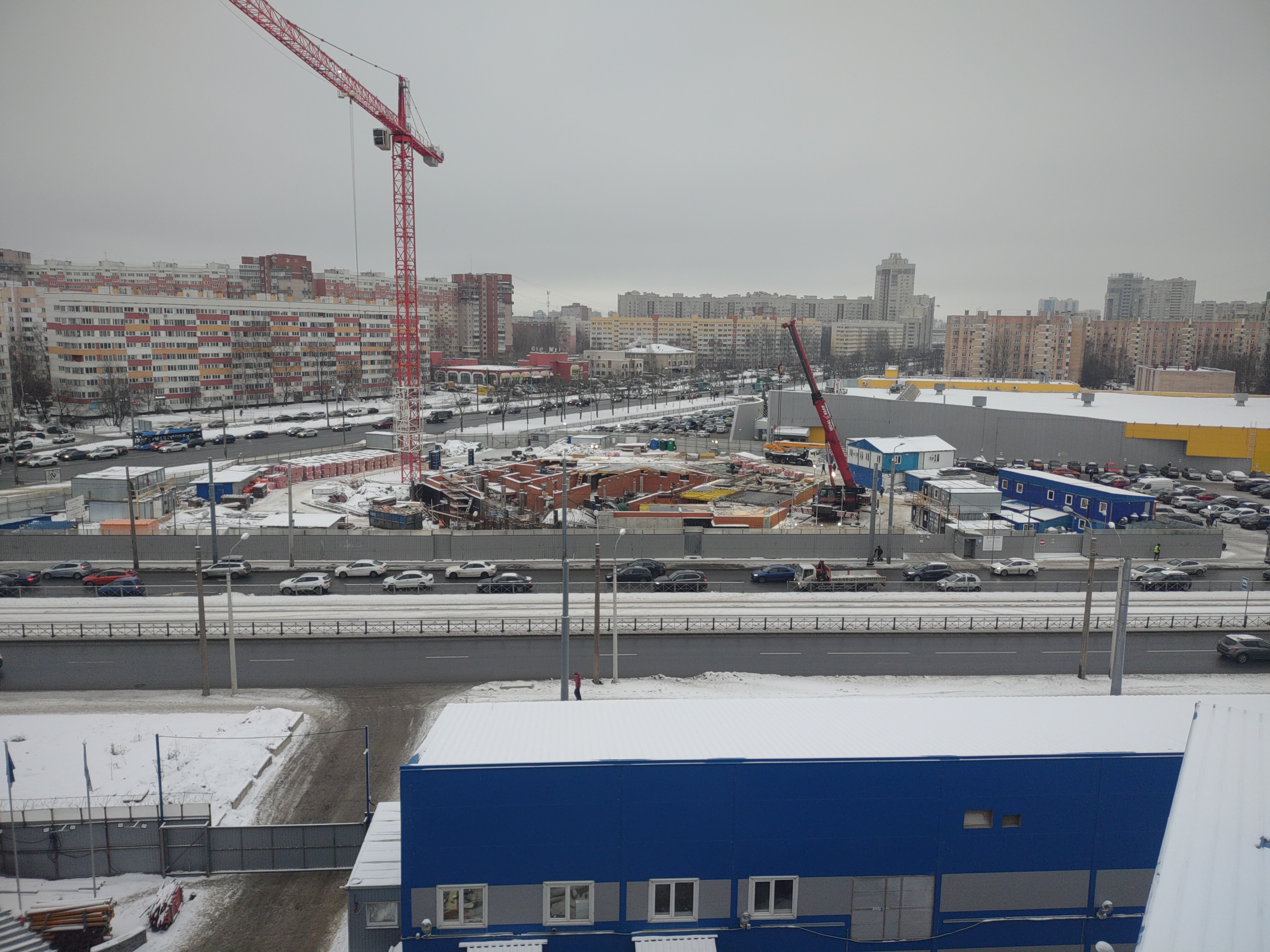

По состоянию на 29.12.2023
Н/х наземный вестибюль
