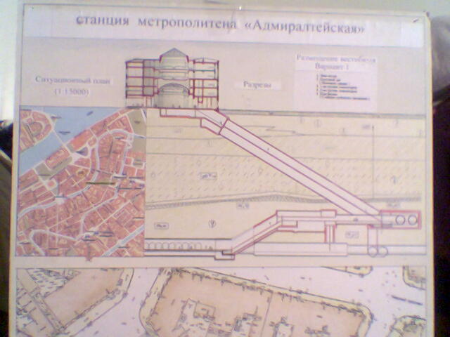

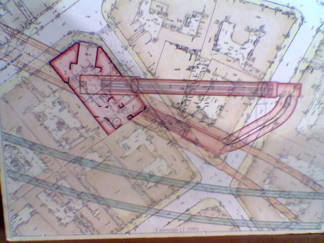

2 4PET, Jam & Fedorka: Эти фотки лежат где-то в начале темы, их сделала какая-то добрая душа с форума на общественных слушаниях по строительству "Адмиралтейской". Про 3 линию там не было ни слова, обсуждалось строительство только на 4 линии. Представлен официальный проект ЛГМТ. Малый наклон - с платформы в промежуточную камеру.

При такой схеме "Y" не получится, надо переход на Адмиралку-2 делать вверх (по второй картинке), что в свою очередь прямо в обратную сторону путям НВЛ. Для "Y" НХ должен опустится в точку пересечения путей, и от этой точки в обе стороны переходы к малым НХ-м.
Сообщения: 6769
Переход на Адмиралтейскую-2 будет оставлен как задел на Коменде. Y не будет.

Тот малый наклонник, что нарисован на схемах - он почти рядом с домом. не точно под ним а рядом и месяц тому назад метрострой решил его начинать строить :oops: : Там была мысль, что в не зависимости от судьбы верзнего здания для начала отделки станции надо построить малый зал, и внизу начали проходку этого малого наклонника! :D

Судя по схеме малый наклон совсем не под этим домом. Почему же просадки наблюдаются именно там???
