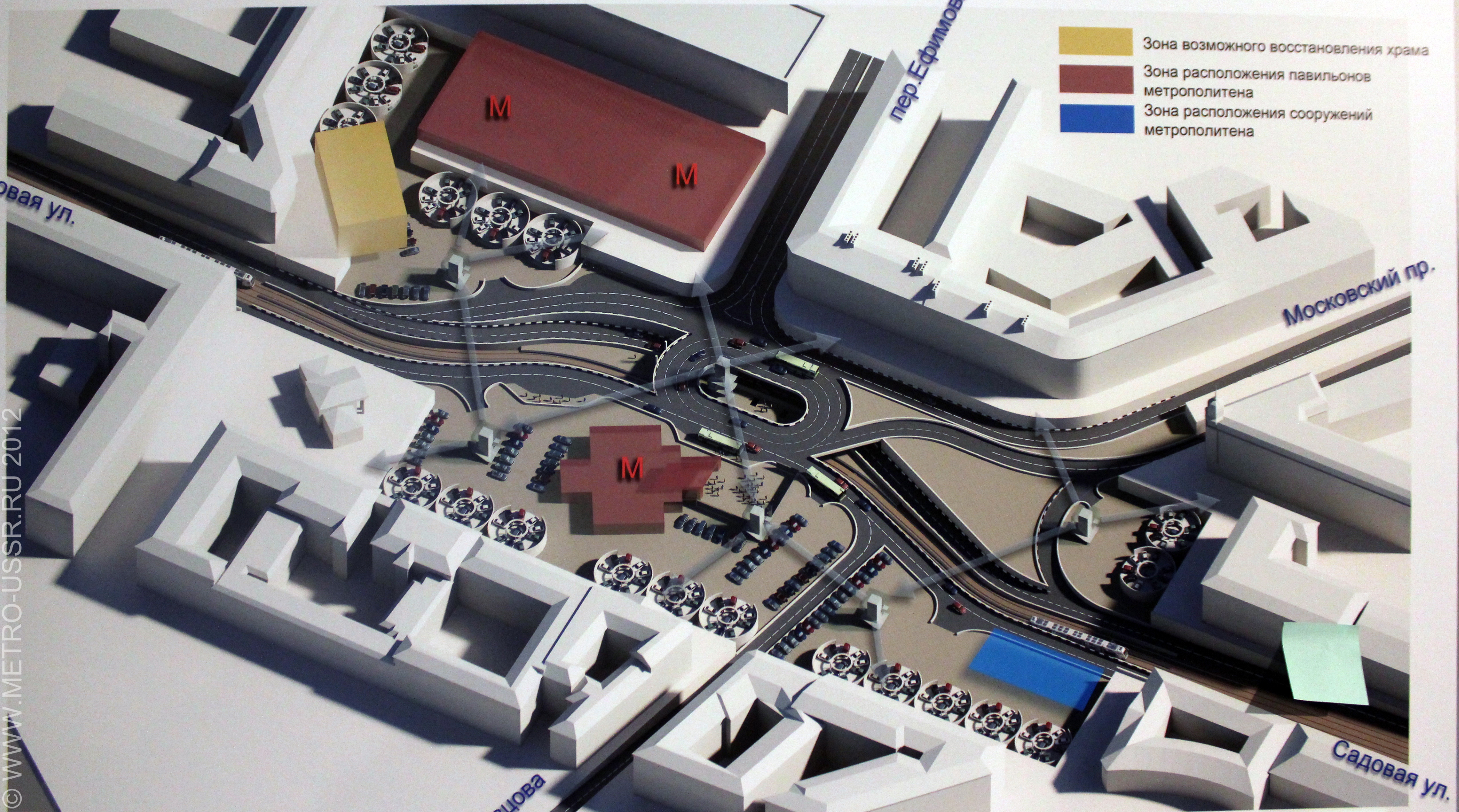

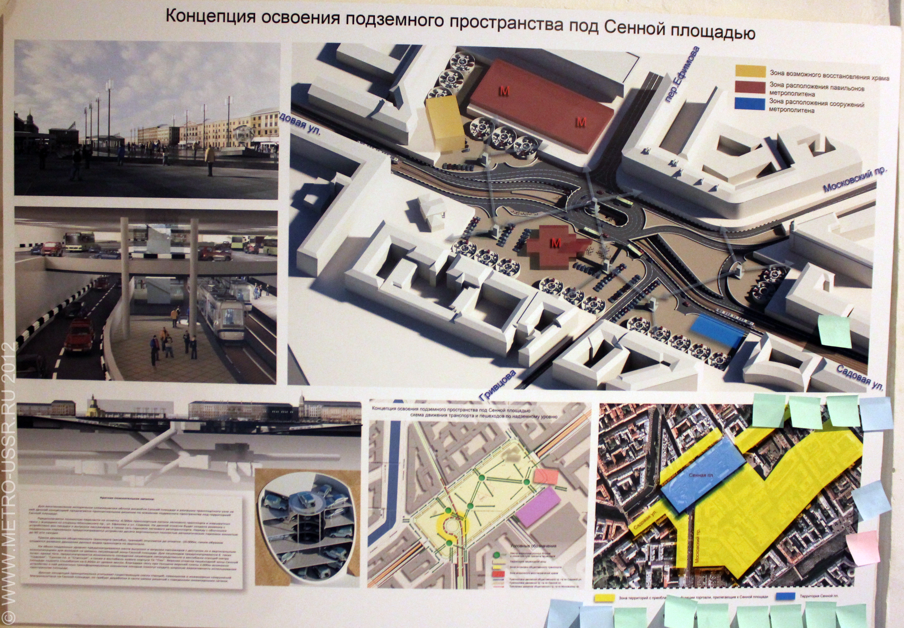

Делаю обещанный мной в теме по "Театральной" пост о проекте наземного вестибюля. По сути это больше не проект вестибюля, а проект реконструкции площади, поводом которой является строительство станции "Спасская".
В начале общая фотка выставочного стенда. Далее все детально.

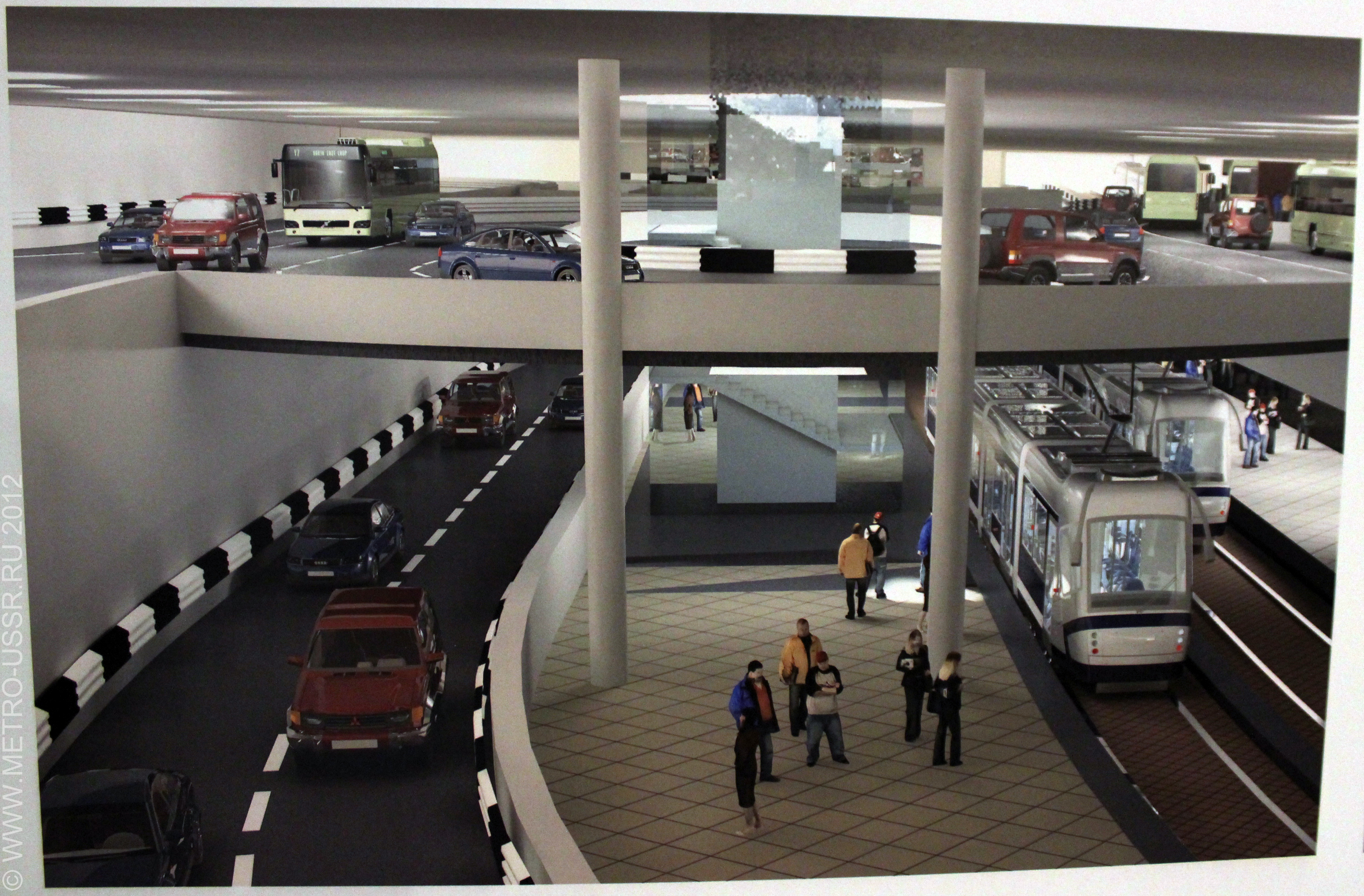

Интересно, однако
Интересно, однако

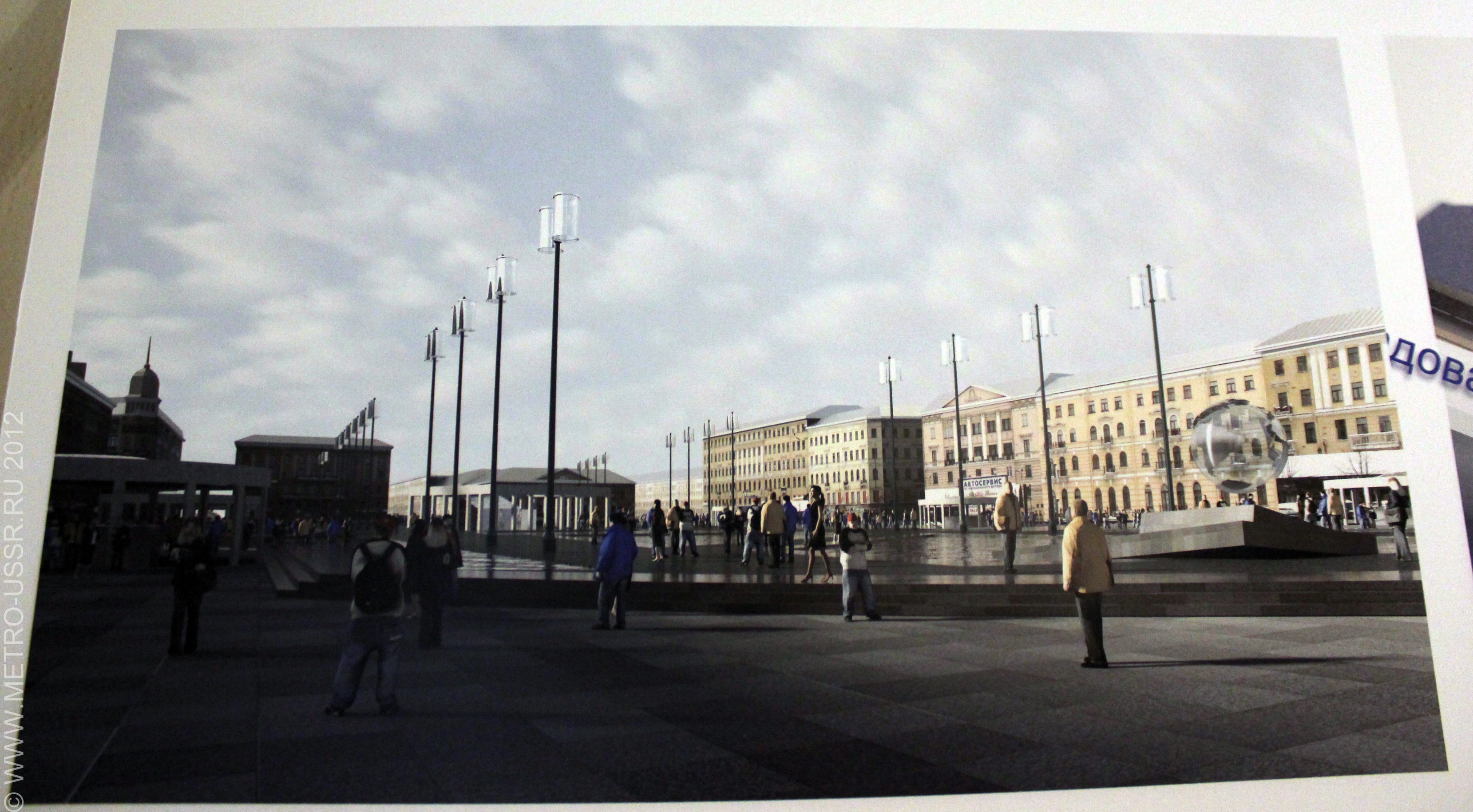

Площадь предполагается сделать полностью пешеходной

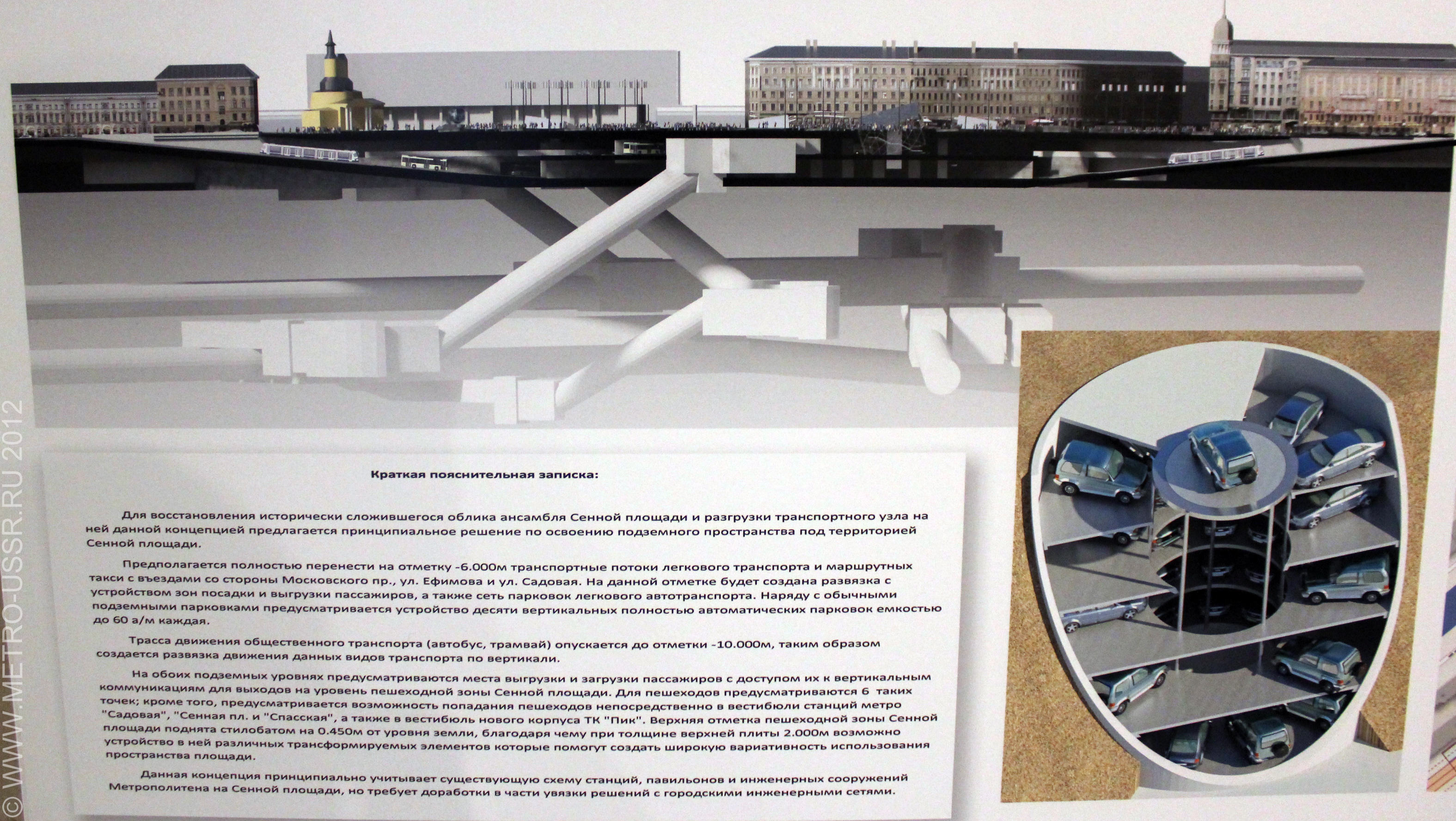

В разрезе
В разрезе

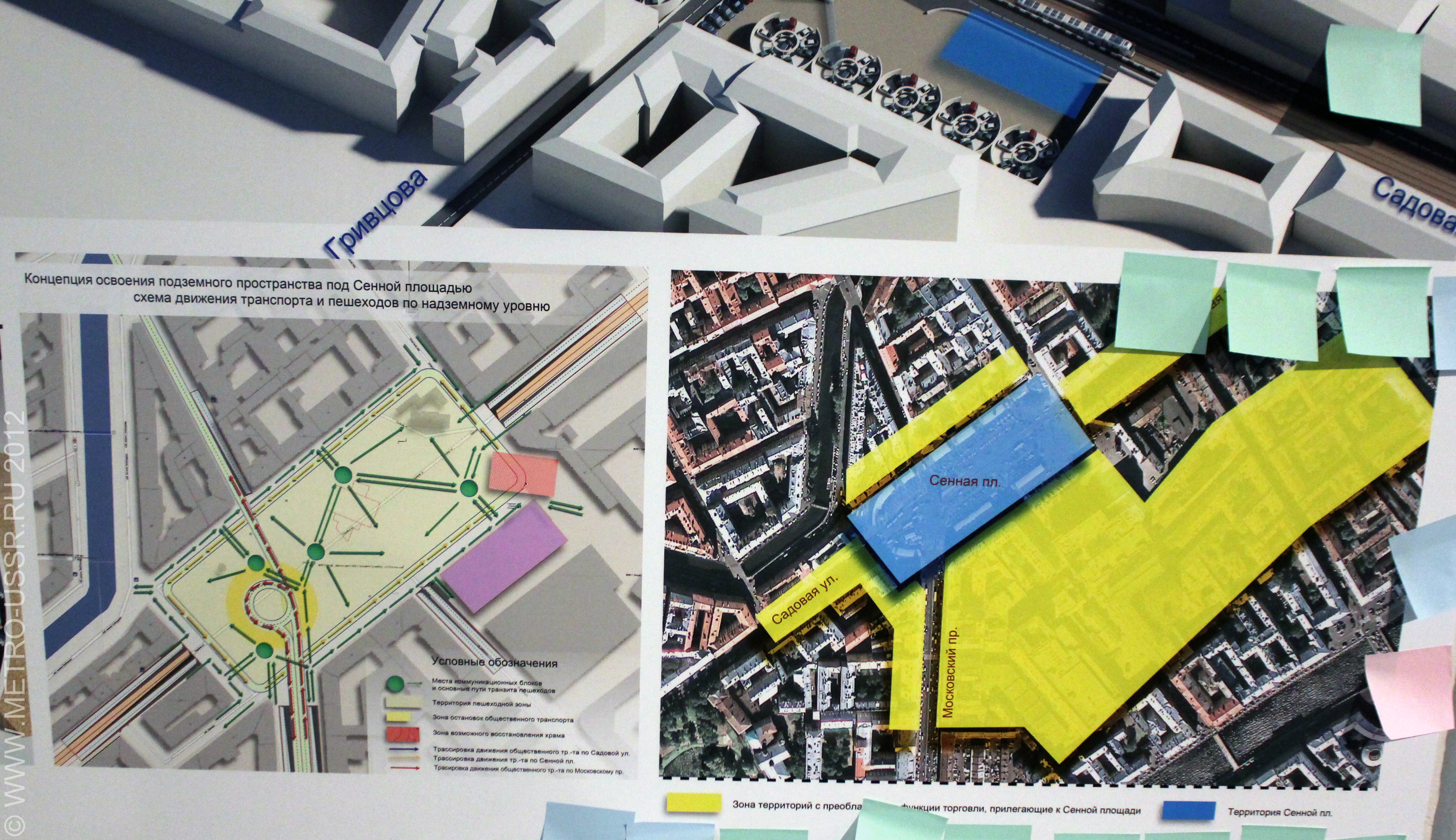

Общая схема
Общая схема
Редкостное убожество

Концепция просто убойная. Насчет подземных трамваев - это наверное, несмешная шутка?
А автотранспорт прямо через метро, как показано на картинке, пускать нельзя хотя бы из-за загазовки. Тут никакая вентиляция не спасет. А если это так в разрезе нарисовали, то я троллейбус.
И не переулок, а улица Ефимова. Грамотеи, ёпрст...

бочка, если присмотреться внимательнее то видно, что вестибюль метро (видимо Вы имели ввиду станцию "Садовую") изолирован от подземной парковки и развязки.

Ну допустим. А как же можно сделать развязку с Московским пр. и выход из тоннеля в такой узкой части этой магистрали?
На переулок Гривцова развязка выйдет, хихи 8)

И какова актуальность этого проекта? Кому верить? Этим травокурам, что придумали для Сенной развязку, коей позавидует и КАД, или тем, кто хотел привести площадь в классический вид с восстановлением фасадов и драпировкой богомерзкой стекляшки?
Сообщения: 8284
Re: Собственный выход Спасской
Это фантастика, сынок ©.
Не очень понимаю суть данного проекта. Помимо того, что они хотят снести вход в Садовую, так еще это замечательное кольцо встанет в одну замечательную и бесповоротную пробку (можно посмотреть, что сейчас происходит на Восстания, причем двухуровневость здесь не при чем).
