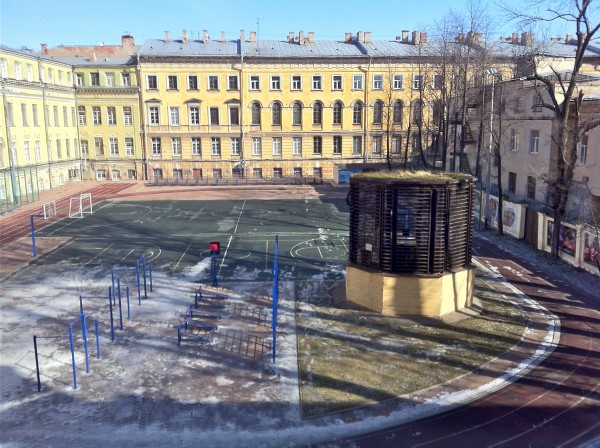

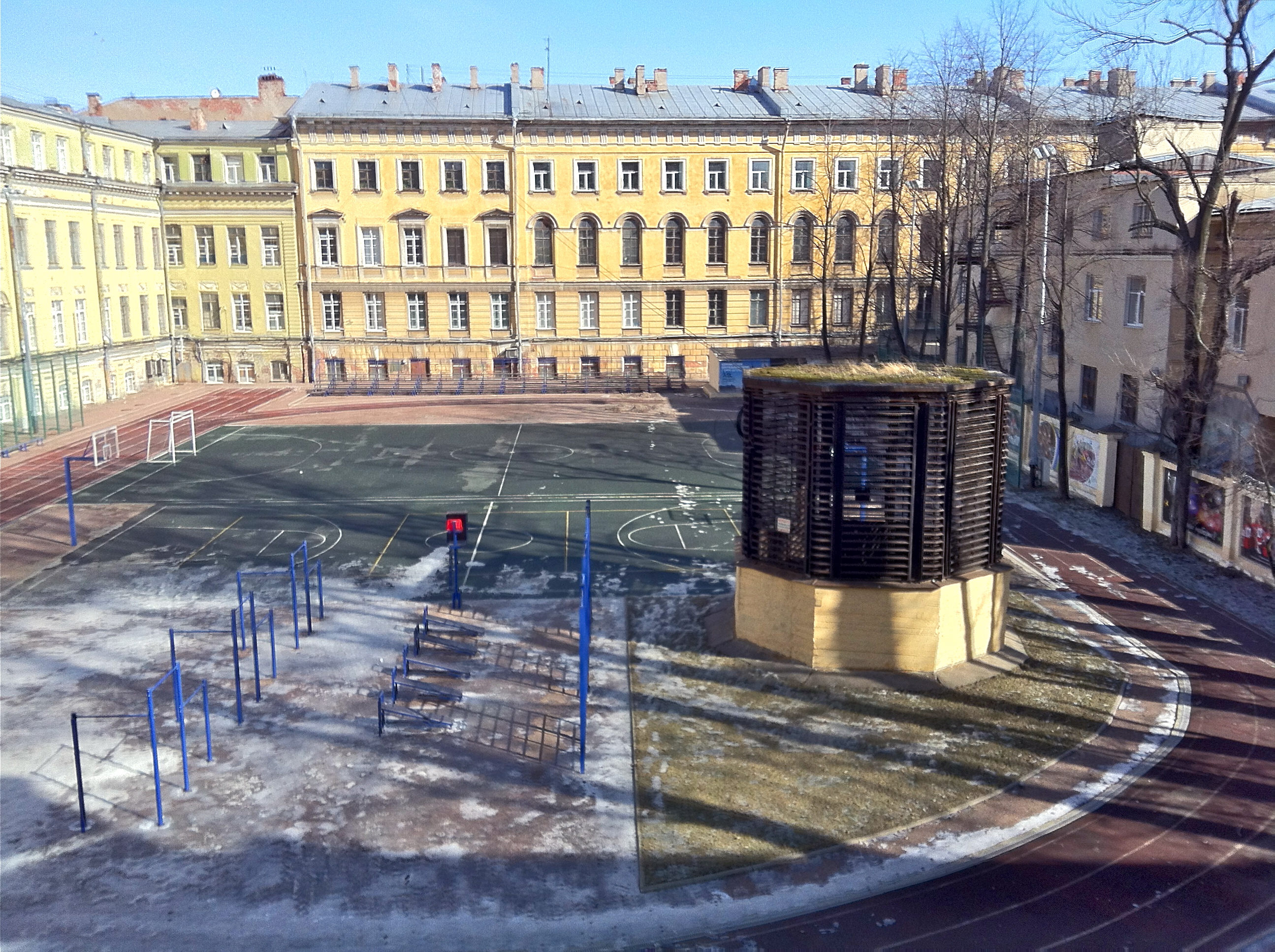

616 бис перегонная ?
						- Rumm
 - Диггер Параноик
 - Сообщения: 2837
Re: Вопросы по ВШ
Её не существует. Это территория используется под склад.
Изначально это станционная шахта обводного канала, когда проект был двухуровневый односвод.

 - Сообщения: 14776
Re: Вопросы по ВШ
Прикольнее всего выглядит крыша киоска. Эдак лет через десять на ней и лес вырастет.
						- Rumm
 - Диггер Параноик
 - Сообщения: 2837
Re: Вопросы по ВШ
Раньше там знатная помойка была на этом поле и все в траве было.
 - Сообщения: 8283
Re: Вопросы по ВШ
Маскировка.в40 писал(а): Эдак лет через десять на ней и лес вырастет.
