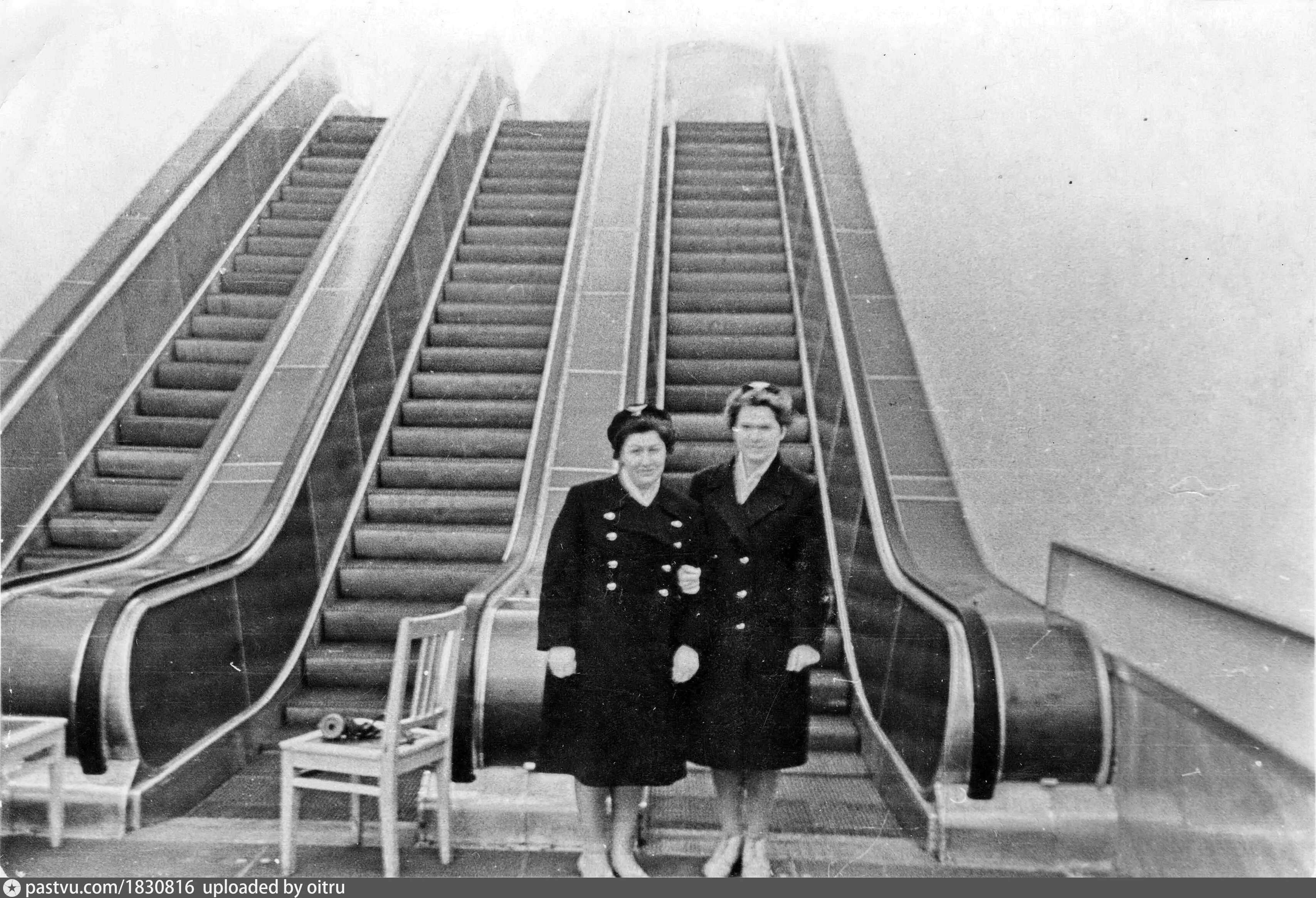

На Паству выложили, похоже, те самые малые эскалаторы выхода на Михайловскую.

Да, это они самые! Спасибо!
Обратите внимание, что балюстрада у них изначально была значительно уже, чем у главных эскалаторов.

Классное фото.
А будки для дежурной ещё нет.
Стульчики стоят, и микрофоны на них.

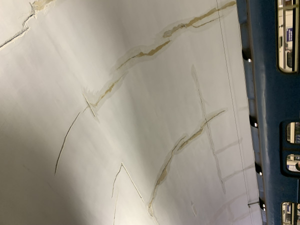

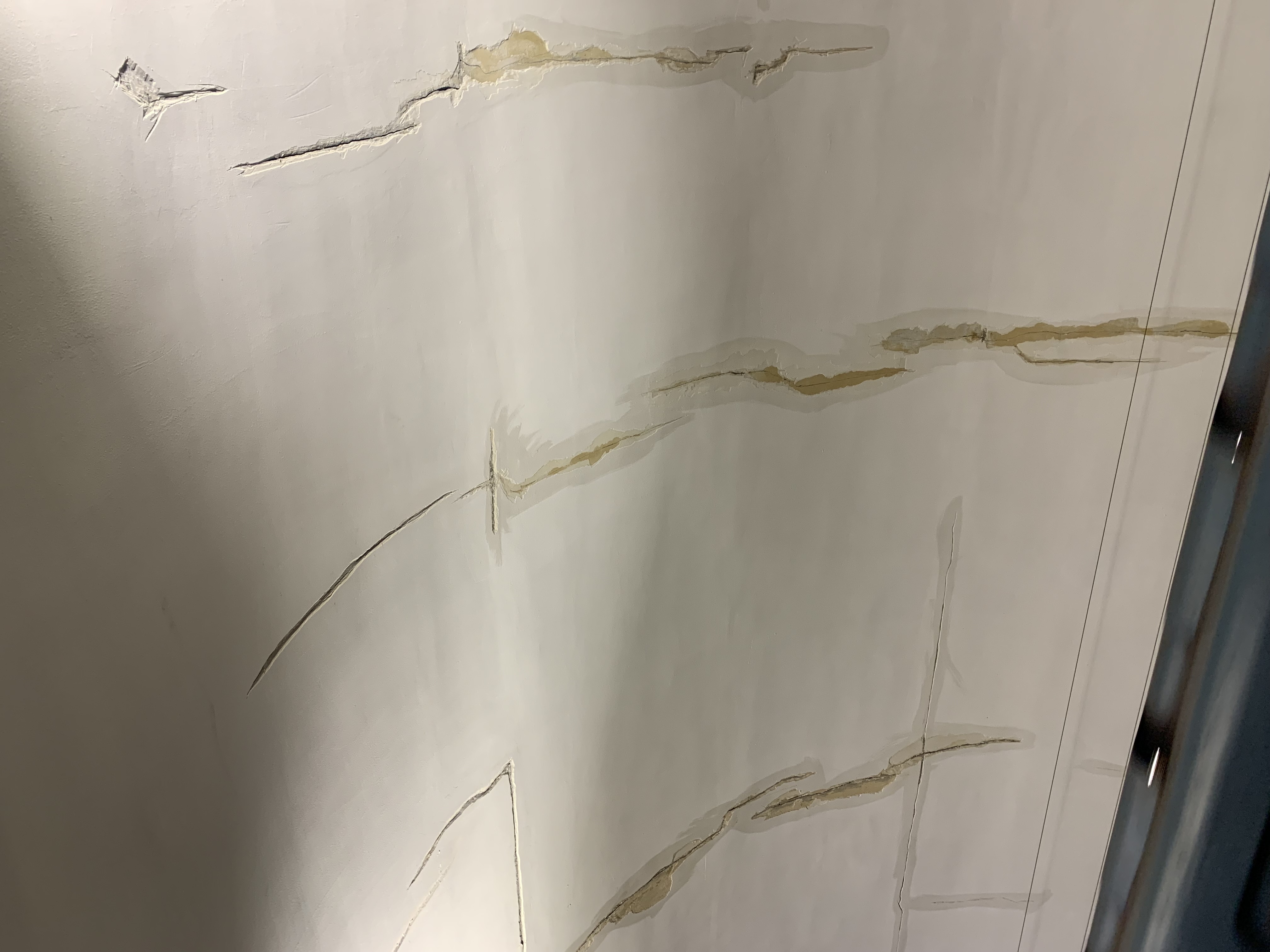

Невский проспект, и его свод в трещина от влаги. Актуально на сегодняшние дни. До этого как-то не замечал, в глаза не бросалось

Больше похоже на плановый ремонт свода

Вообще-то этот свод не сплошной, а собран из отдельных криволинейных асбоцементных картин, между которыми швы оштукатурены и многократно побелены.
Из-за вибраций и перепадов температур в этих швах периодически возникают трещины. Их специально разделали для того, чтобы нанести ремонтный состав.
