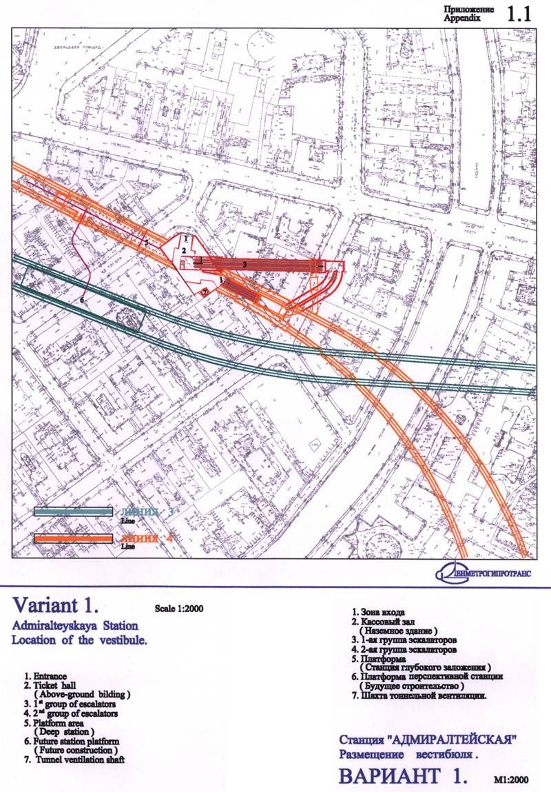

Ну почему же несуществующая? С недавних пор она вполне себе существует. Встроена в вестибюль Адмиралтейской для вентиляции оной, вон на схеме цифрой 7 обозначена...

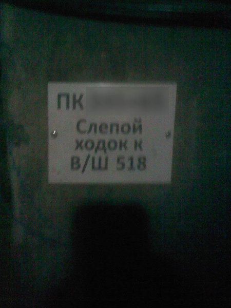

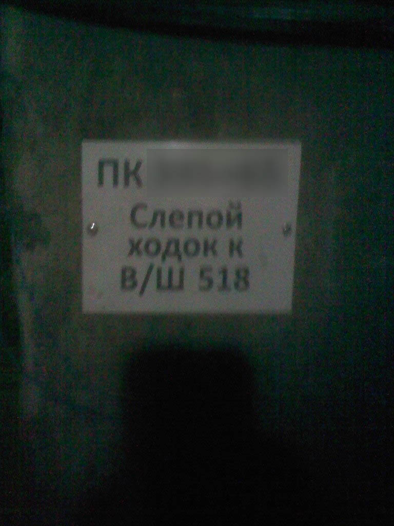

А это тогда что такое?
Табличка со стороны перегона также говорит о наличии шахты с этим номером.

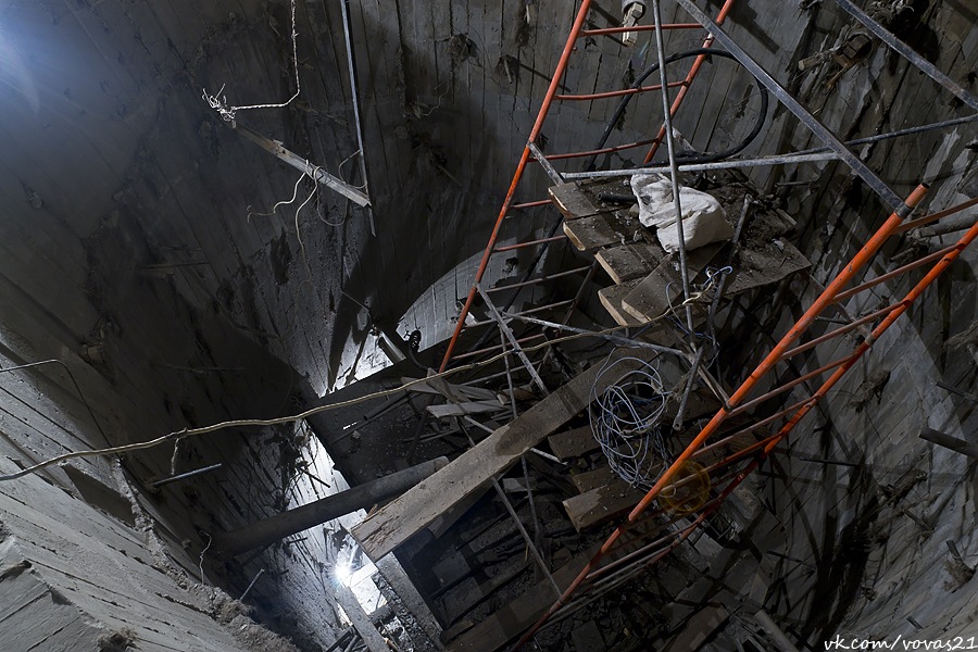

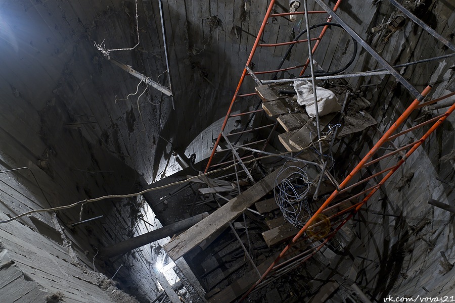

На снимке, я так предполагаю, слепой ствол от уровня переходного коридора к перегонным тоннелям, необходимый для подъема крупногабаритных узлов эскалаторных машин + перепуска кабеля.

Nomernoy, это именно вентиляционный ствол от нижней части большого наклона к НВУ в уровне перегона.

Мы говорим об одном и том же. Вентиляция - одна из функций ствола, остальные описаны мною выше.
