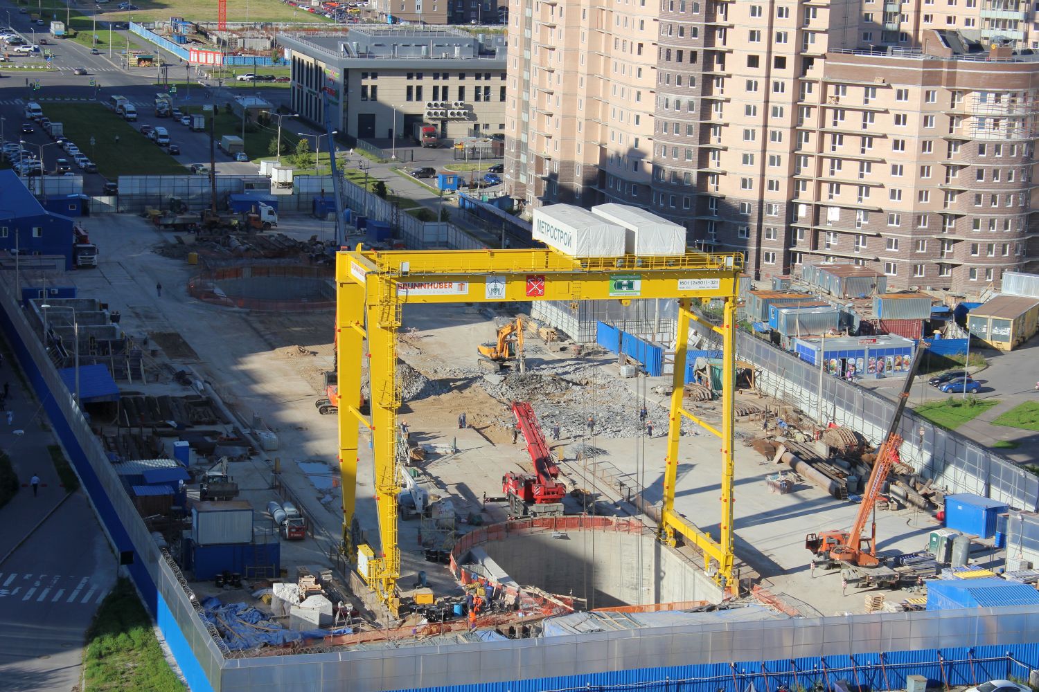

17.08.15, стартовый котлован на Туристской ул.:

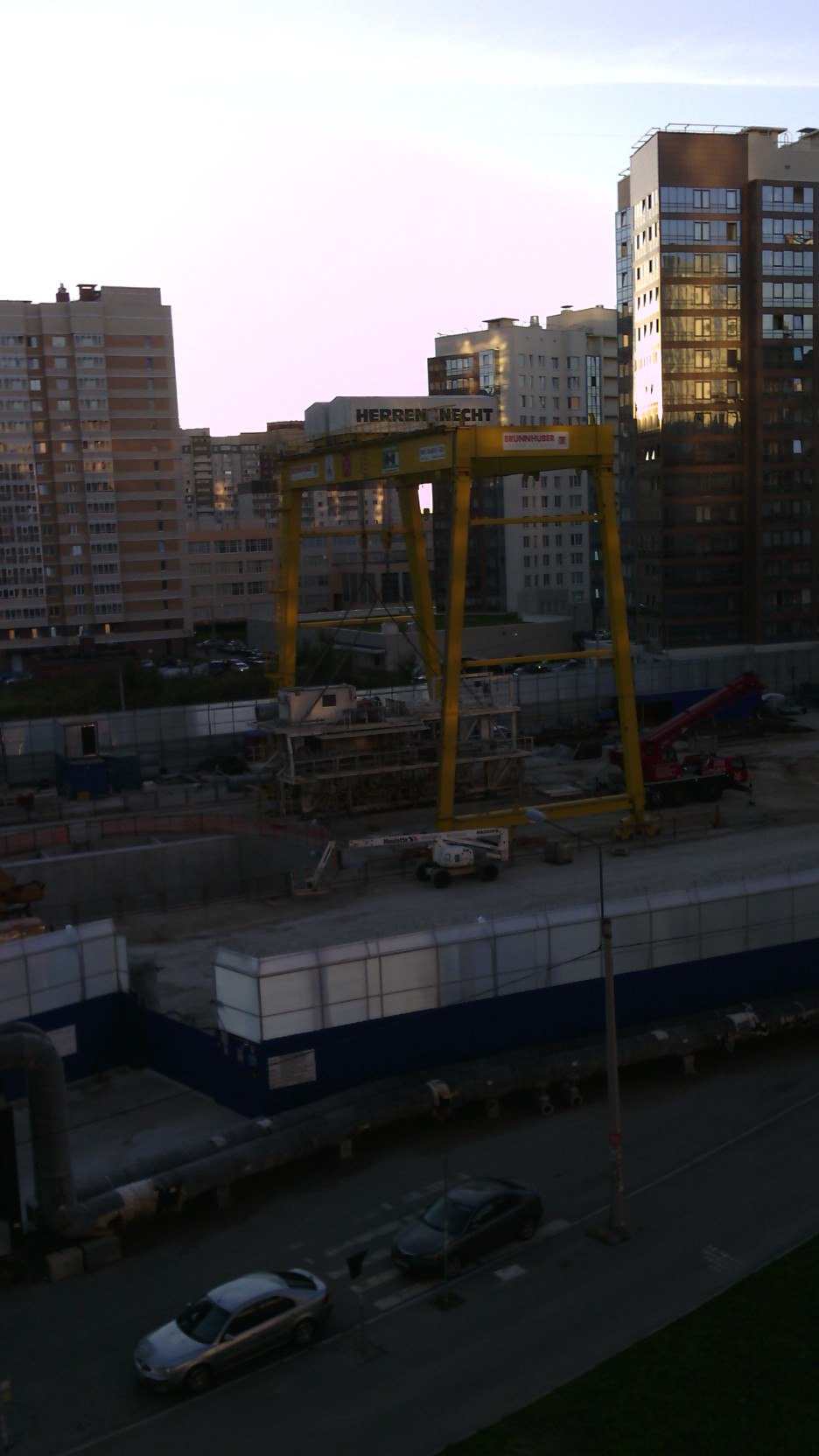

От 18 августа.
Спустили секцию тех. тележки.
