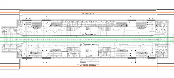

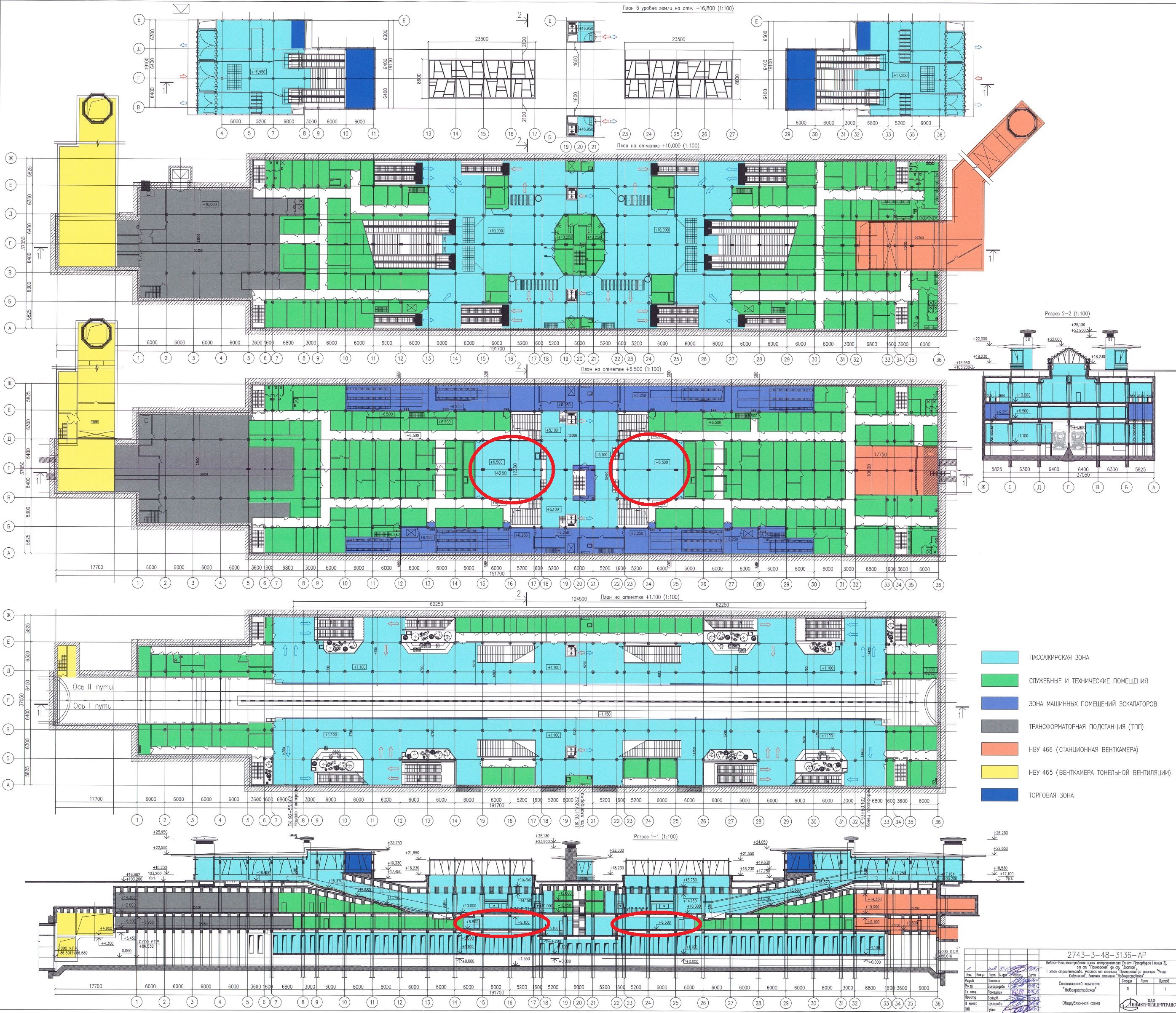

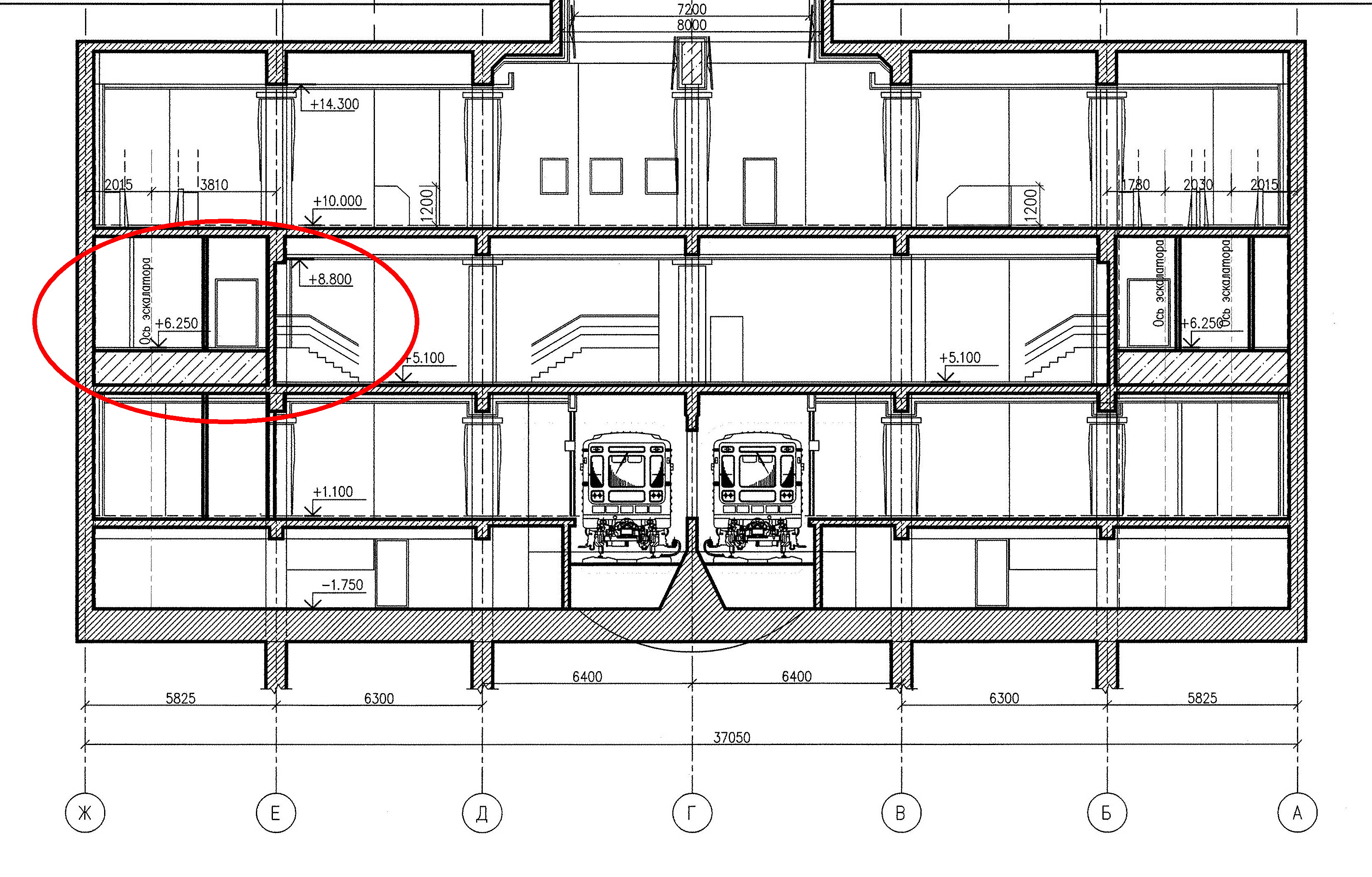

Есть на станции загадочные для меня места (выделил красным) на среднем уровне, примыкающие к переходному мостику. На чертежах обозначены голубым - пассажирская зона, но в спецификации помещений назначения нет. Место тупиковое, без транзитного трафика. Что это? Торговля, кассы стадиона, выставка кубков "Зенита"?
Re: Новокрестовская
Вы же знаете: свято место - пусто не бывает.
Скорее всего, сначала здесь будут какие-то выставки, связанные с ЧМ-2018. А потом - либо торговля, либо метрополитен отгородит эти площади под служебные нужды.
Сообщения: 5200
Re: Новокрестовская
Если я правильно понимаю, то это как раз уровень перспективного перехода на Новокрестовскую-II. Давненько я видел какую-то схемку, где было указано там размещение скамеечек, декоративных объектов (скульптур и пр.). Ну а скорее всего, как метко сказал в40, это будет торговая зона - в первую очередь для придворных «Первых полос», «Хорошей связи».

Nomernoy писал(а):Если я правильно понимаю, то это как раз уровень перспективного перехода на Новокрестовскую-II.
Вот с этим вообще не понятно. Если смотреть на тот чертёж, который был в теме выше, то получается, что для перехода оставлено 4 проёма на уровне платформы. На уровне переходного моста нет никаких заделов (между пассажирской зоной и стеной расположены технические помещения). Соответственно, приехавшим их центра, для пересадки надо будет перейти на платформу "в центр", оттуда на Новокрестовскую-2, а затем, если надо ехать в сторону Морского Фасада, ещё раз перейти через пути по переходному мостику.
Так что либо будут разбирать технические помещения и делать переход на уровне мостика, либо получится очень глупая и необоснованно длинная пересадка.

в40 писал(а):А потом - либо торговля, либо метрополитен отгородит эти площади под служебные нужды.
Служебных помещений на станции и так - рекорд по количеству (кстати большой плюс по сравнению с глубоким заложением, не сравнить с каким-нибудь живопырным пилонником). Торговля в таком месте точно прогорит, через переходной мостик трафик будет близкий к нулю. Скорее всего пока его вообще закроют какими-нибудь барьерами от пассажирского движения. Смысл он приобретёт после строительства второй станции, как пересадочный.
А как он станет пересадочным?
А вот как:
NeytiriMD писал(а):На уровне переходного моста нет никаких заделов (между пассажирской зоной и стеной расположены технические помещения).

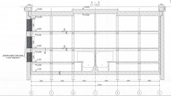

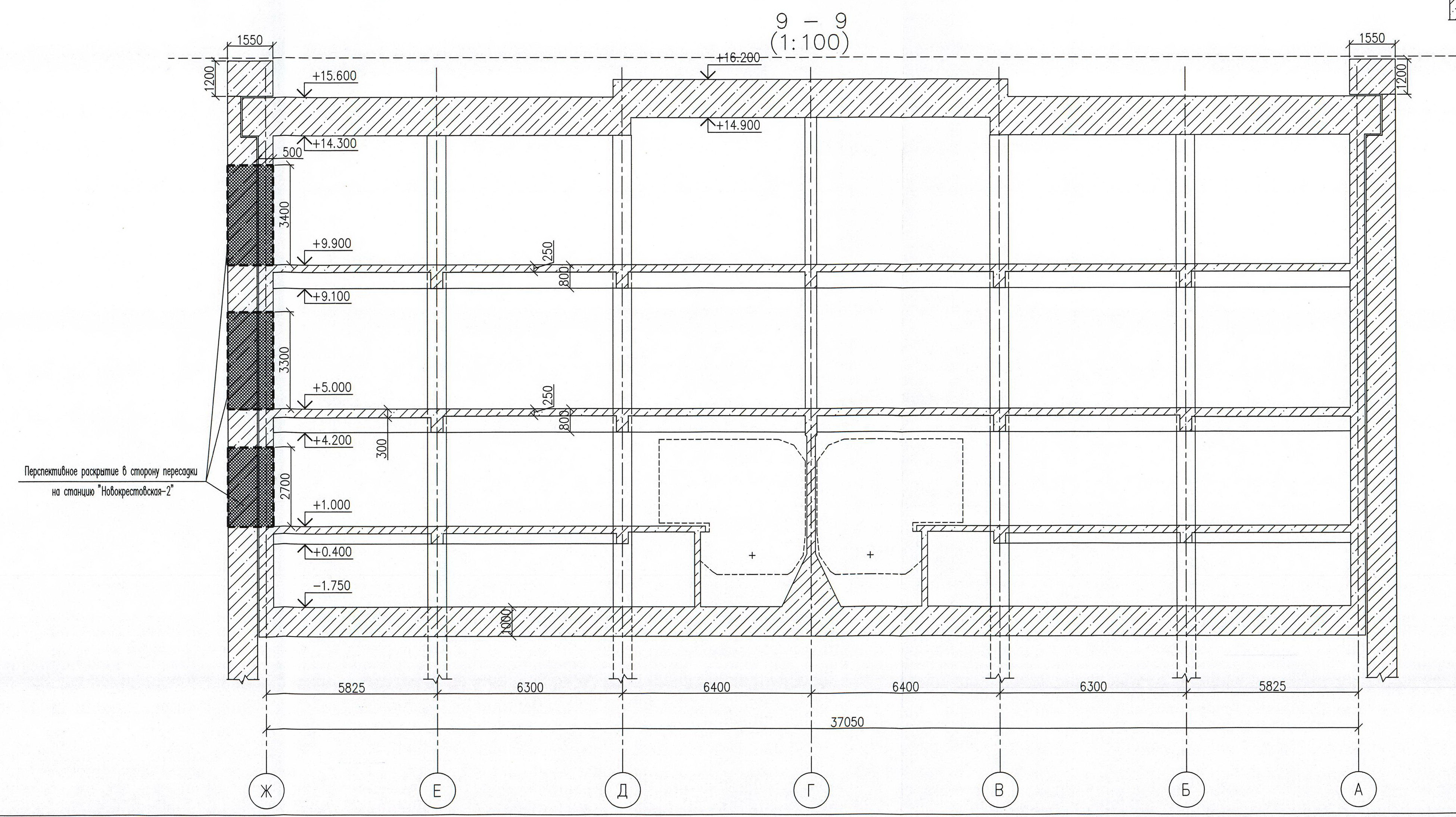

Если мы внимательно посмотрим проектную документацию то увидим, что заделы под пересадочные проёмы есть на всех трёх пассажирских уровнях. С верхним уровнем (кассовый зал) и нижним уровнем (пассажирская платформа) всё понятно. Остаётся вопрос по среднему уровню - переходному мостику. Заделы под проёмы там есть - это видно по чертежу №1. По тому же чертежу видно, что у боковых стен есть возвышения (уровень +6.250) относительно уровня мостика (+5.100) и на этих возвышениях находятся вспомогательные помещения эскалаторной службы и коридоры, соединяющие в одном уровне половинки станции. На каком же уровне находится проём под пересадку? Это видно из чертежа №2 - строительный чертёж перекрытий, сечение по мостику. Проём находится на уровне мостика (+5.000). А как устроено это возвышение у стены? Это видно из чертежа №3. Делая вывод из увиденного - задел под пересадку по переходному мостику есть и он находится на уровне мостика, но на скорое строительство второй станции проектировщики не рассчитывают и поэтому временно разместили на будущем переходе технологические помещения. А когда-нибудь потом (кто его знает когда?) они пойдут под снос.
Мне это представляется так.

Разрез перекрытий по мостику
Разрез по мостику с конструкциями

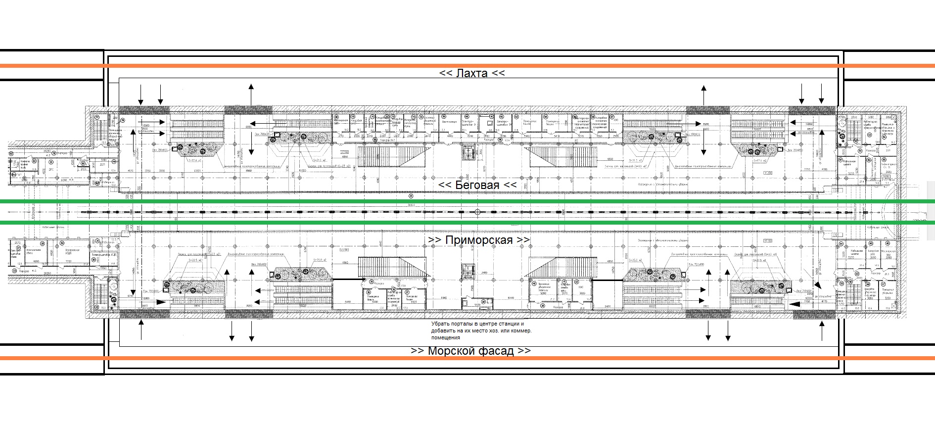

Не дешевле ли вместо строительства полноценной новой станции НВК-2 (с уймой переходов на НВК), подвести два тоннеля ЛПЛ к западной и восточной стене НВК, пристроив две неширокие платформы и сделав порталы для пассажиров на концах стены? (Проще говоря, дополнить имеющийся платформенный зал с запада и с востока доп. платформами с путями разных направлений ЛПЛ). В таком случае мы бы получили: 1) Не нужно будет строить еще одну многоэтажную станцию, просто пристроить два длинных короба с сечением ~7x7 м. 2) Кросплатформенную пересадку. :pardon: Кстати, восточный тоннель ЛПЛ прошел бы под обоими НВУ.
Реально ли продолжить проходку от Морского Фасада однопутными щитами вплоть до парка 300-летия а там, например, перейти на двухпутный? Реально ли сделать такие пристройки вплотную к стенам рабочей станции на такой глубине? На картинке представил

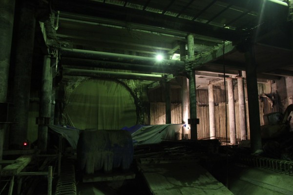

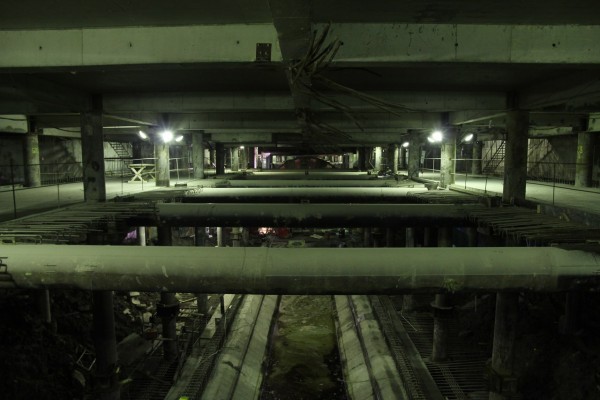

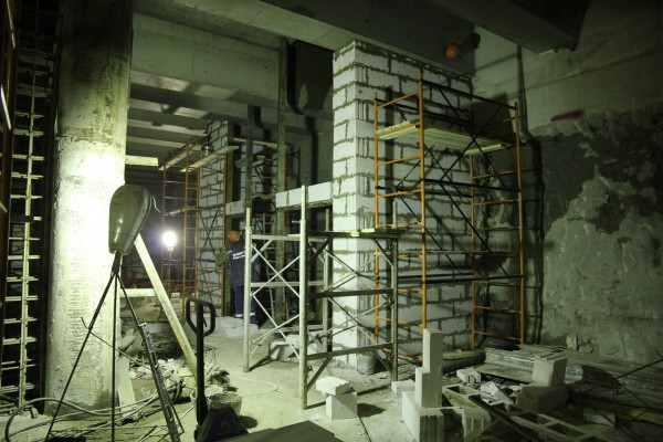

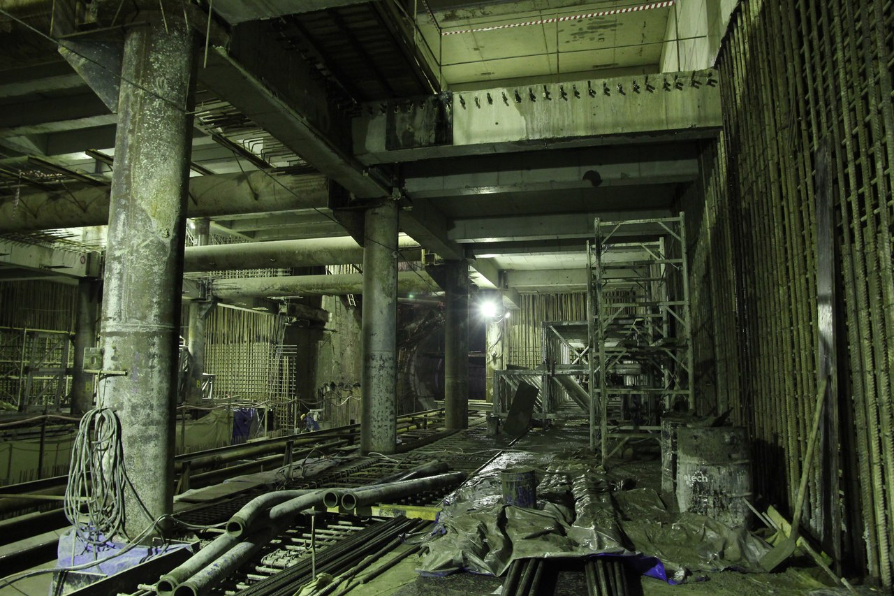

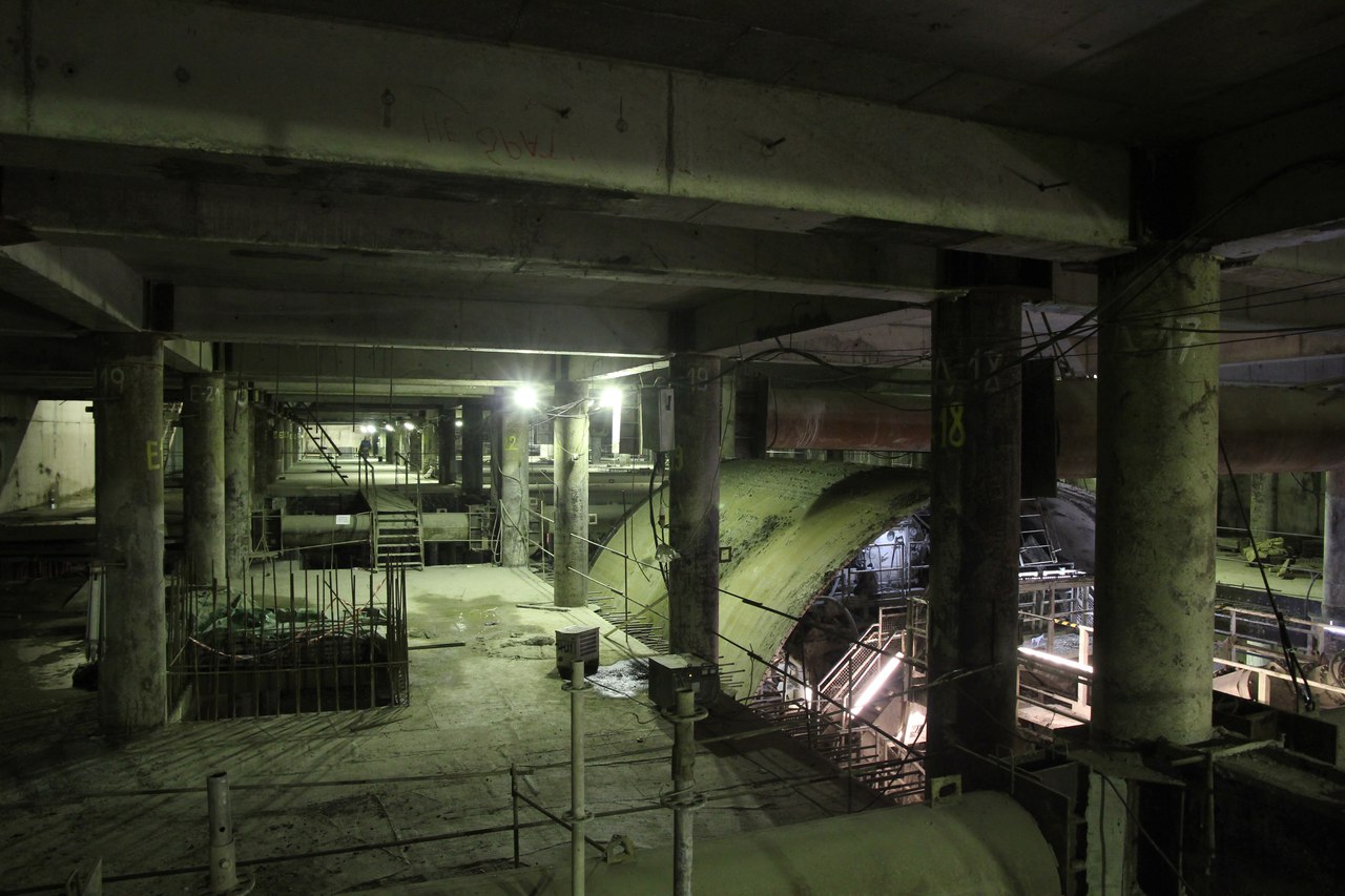

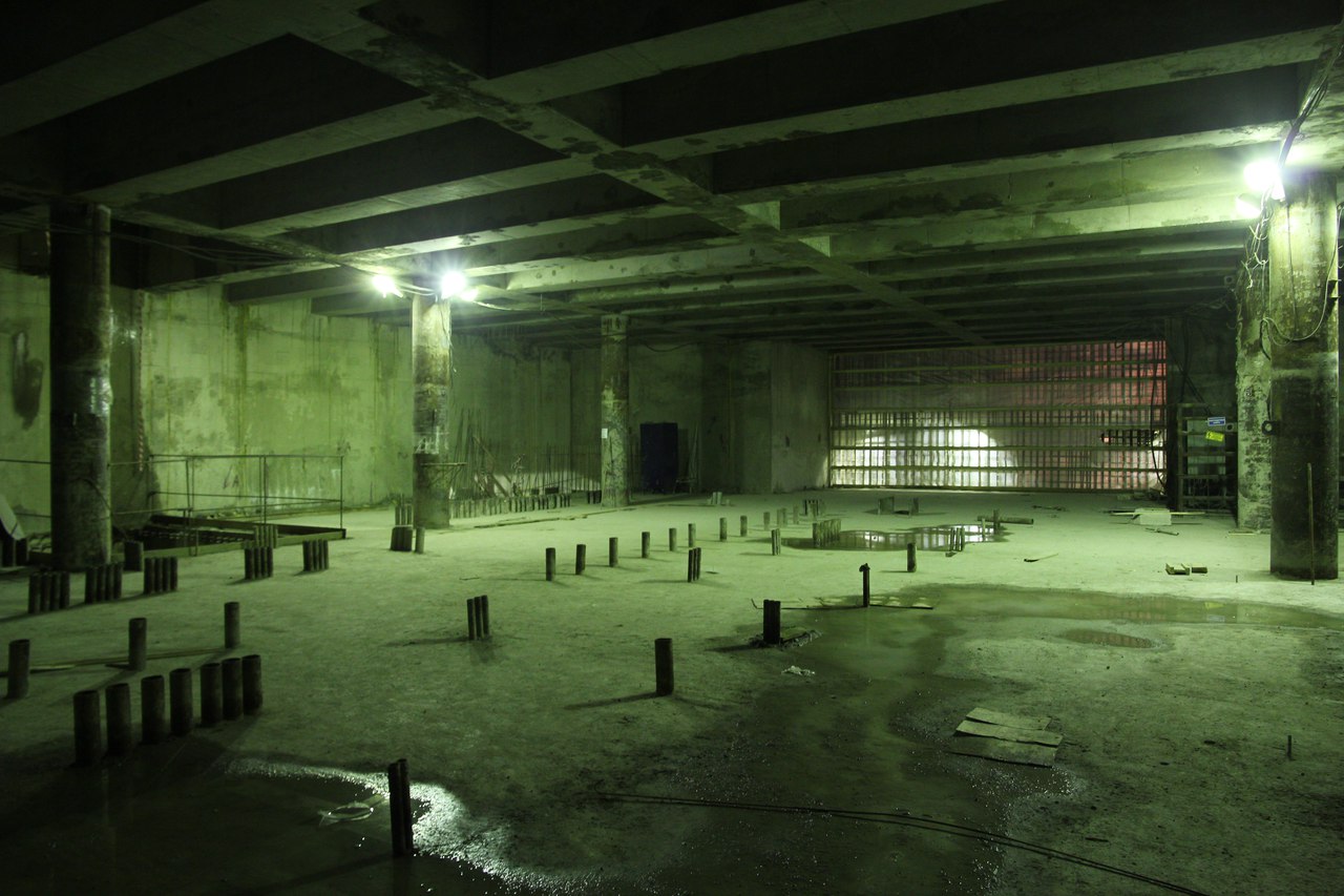

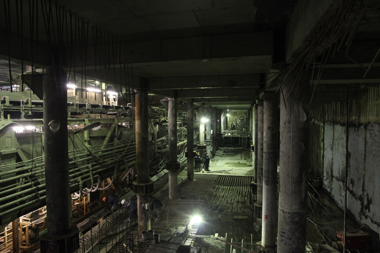

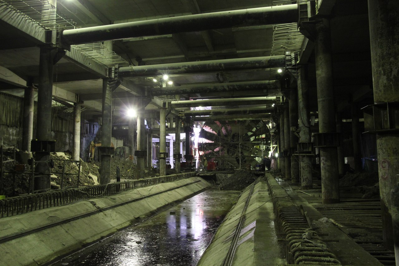

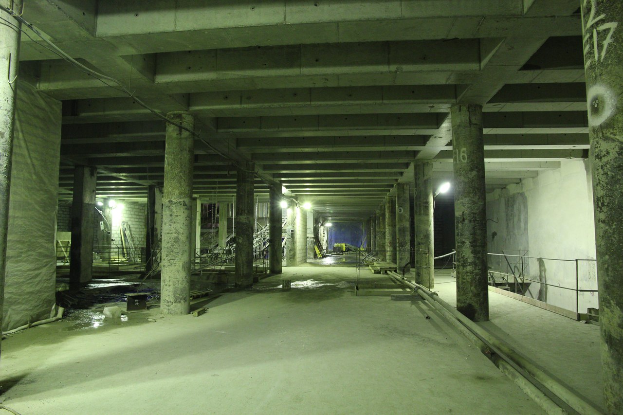

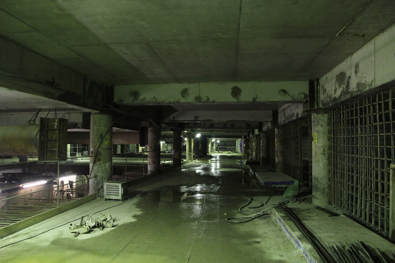

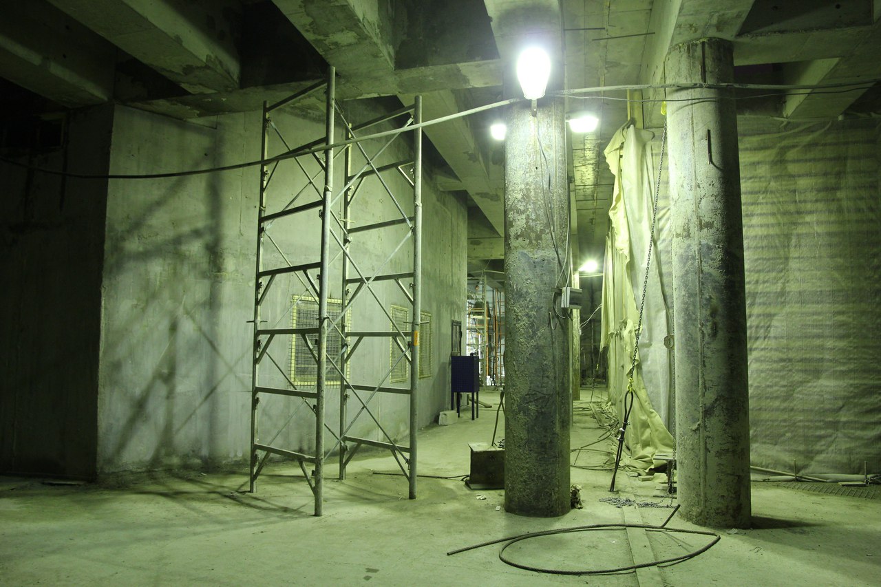

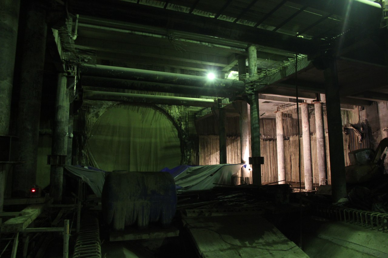

На этот раз от меня большой подробный фотоотчет со станции, снятый не на телефон. На верхнем ярусе перегородки из газобетона растут как грибы после дождя, кассы уже готовы. Лестничные сходы скоро доведут до уровня перекрытия. Ленточный конвейер пока смонтирован до уровня перекрытия +9,900 и выведен на поверхность. На среднем уровне пока никаких изменений, не считая демонтажа расстрелов для прохода ТПМК и возвращения их на прежнее место за щитом. Внизу залиты первые захватки перекрытия платформы, продолжается заливка жесткого основания. В середине станции ведется разработка грунта под зумпф. Последнюю заходку лотка залили совсем недавно, видимо не стали торопиться пока щит встал. Грунт в пространстве между осями А-Б и Е-Ж полностью пока не выбран. Фотографии с ТПМК и с перегонным тоннелем смотрите в теме НВЛ, в один пост все не поместилось :)

Верхний уровень. Узкая часто, со стороны северного торца.

Верхний уровень
Верхний уровень
С западной стороны
С западной стороны
С западной стороны
С западной стороны
Расстрелы на пути щита
Будущий переходной мостик
Средний уровень. Восточная сторона

mrkllll писал(а):Не дешевле ли вместо строительства полноценной новой станции НВК-2 (с уймой переходов на НВК), подвести два тоннеля ЛПЛ к западной и восточной стене НВК, пристроив две неширокие платформы и сделав порталы для пассажиров на концах стены?
Предлагаю посмотреть сюда. Похоже? :) Мысль очевидная, но насколько её можно воплотить - вопрос. При строительстве второй станции на одной "стене в грунте" можно сэкономить, она уже есть - стена существующей станции. А при строительстве по "улучшенному" варианту придётся строить две стены. Закрытым способом строить естественно не получится, квадратный тоннель не сделать. Строить вокруг действующей станции тоже сложно будет. Ну и от переходного мостика всё равно никуда не деться, значит средний уровень всё равно будет.
слон писал(а):mx, а зачем нужна лишняя работа, по созданию "возвышений у стены", неужели технические помещения нельзя расположить в одном уровне с мостиком?
Уровень мостика ниже уровня среднего яруса, а технические помещения должны быть в одном уровне с ярусом. Приходится "приподнимать". Или ходить между половинками среднего яруса придётся по дополнительным лестницам и таскать запчасти по ним же.
