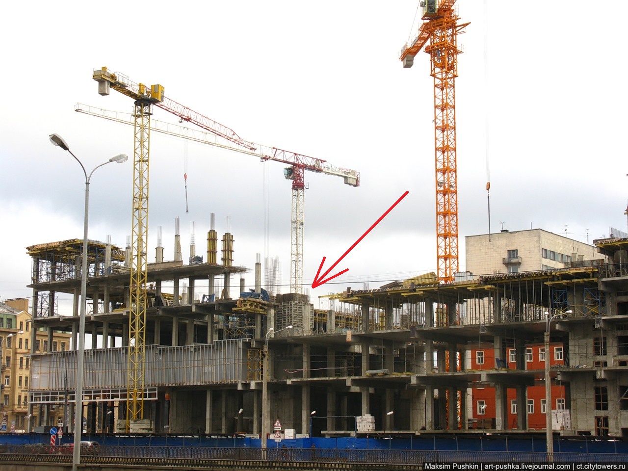

А где воздухозаборник НВУ 616?
Re: Красносельская линия, проектирование
Должно быть, встроен в здание ТРК. А вот куда - не знаю.
Сообщения: 8284
Я что - то не нашёл.
Сообщения: 6769
Могу, конечно, ошибаться, но мне кажется, что вентиляция выведена здесь:
(хотя это может быть лифтовой шахтой)
Фото Максима Пушкина, art-pushka.livejournal.com

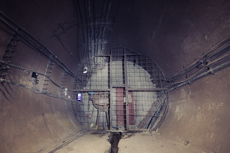

На время ремонта ВШ отделена от метрополитена:
Перепутал с 8 шахтой (посмотрел на твоё описание, что это перегонная Нарвская-КЗ). Насчёт ВШ11 (станционая Нарвской) недавно обсудили всё в соседней теме, там даже фотографии выполняемых работ были.
Напомню ссылку: http://uprstroyrec.ru/vsh_11.html
Такие работы проводятся на всех старых/текущих шахтах, и ни о какой ККЛ речи нет.
