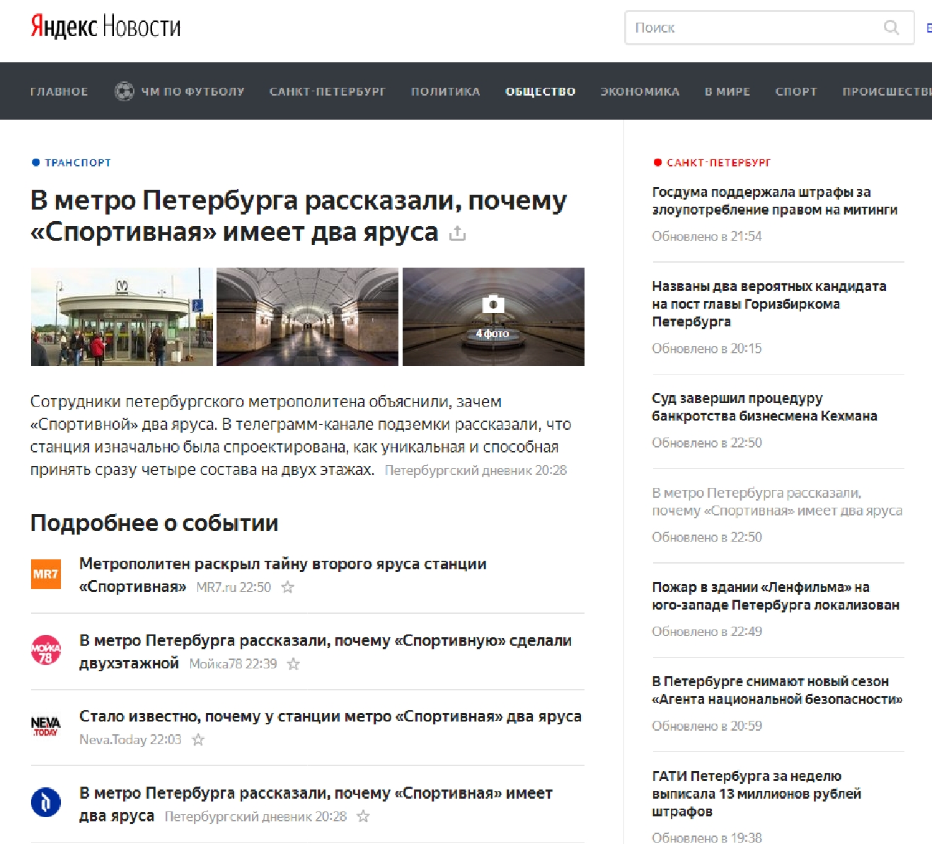

Что за имбециловые новости пошли в яндексе...Объяснили, почему «Спортивная» имеет два яруса :fool: :crazy: :bad:
Это известно уже почти 20 лет. Уж вно, кто хотел, давным давно узнали.
Сообщения: 2869
Re: Спортивная
Особенно радует фотка московской "Спортивной" посередине. :)

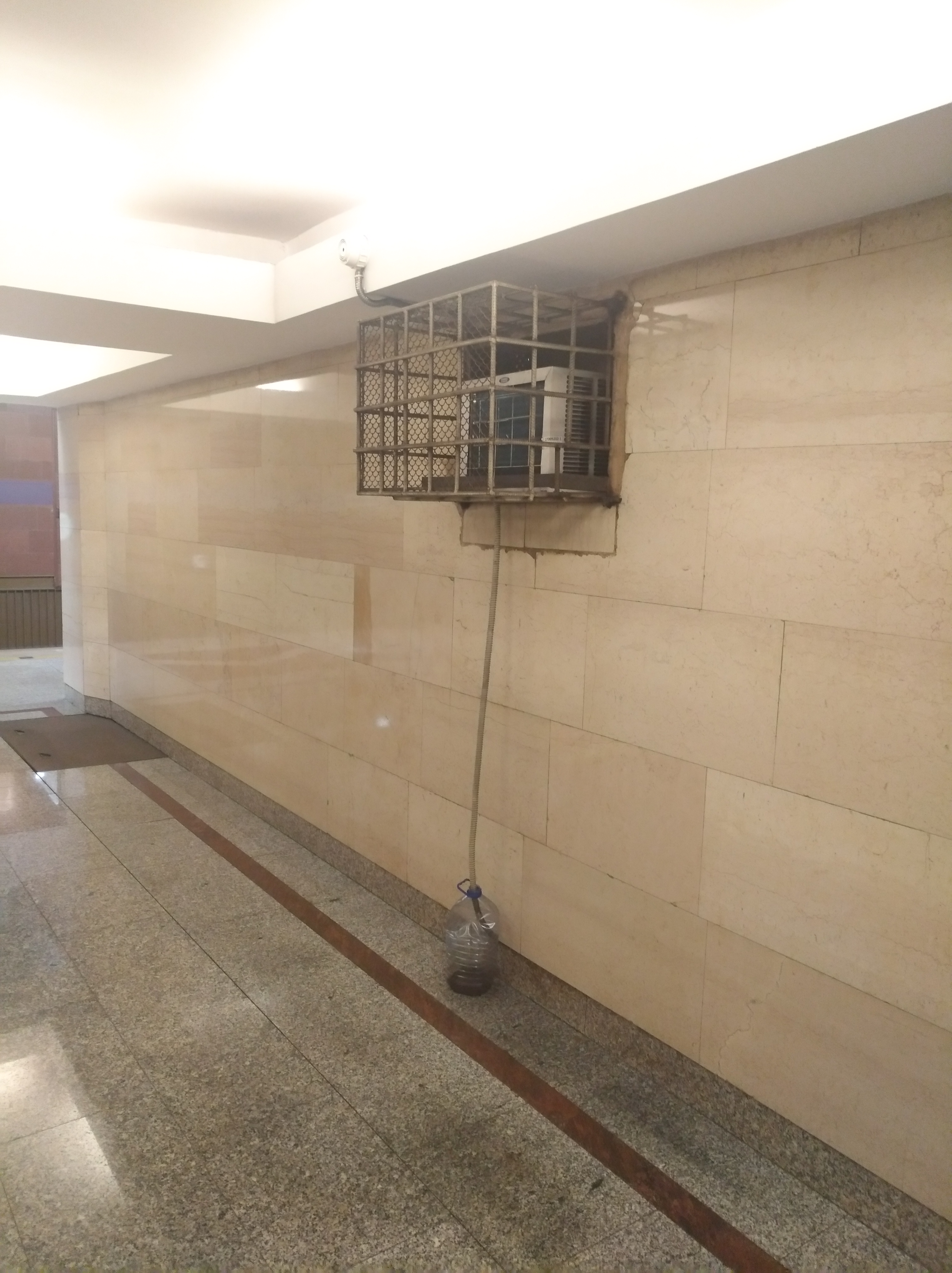

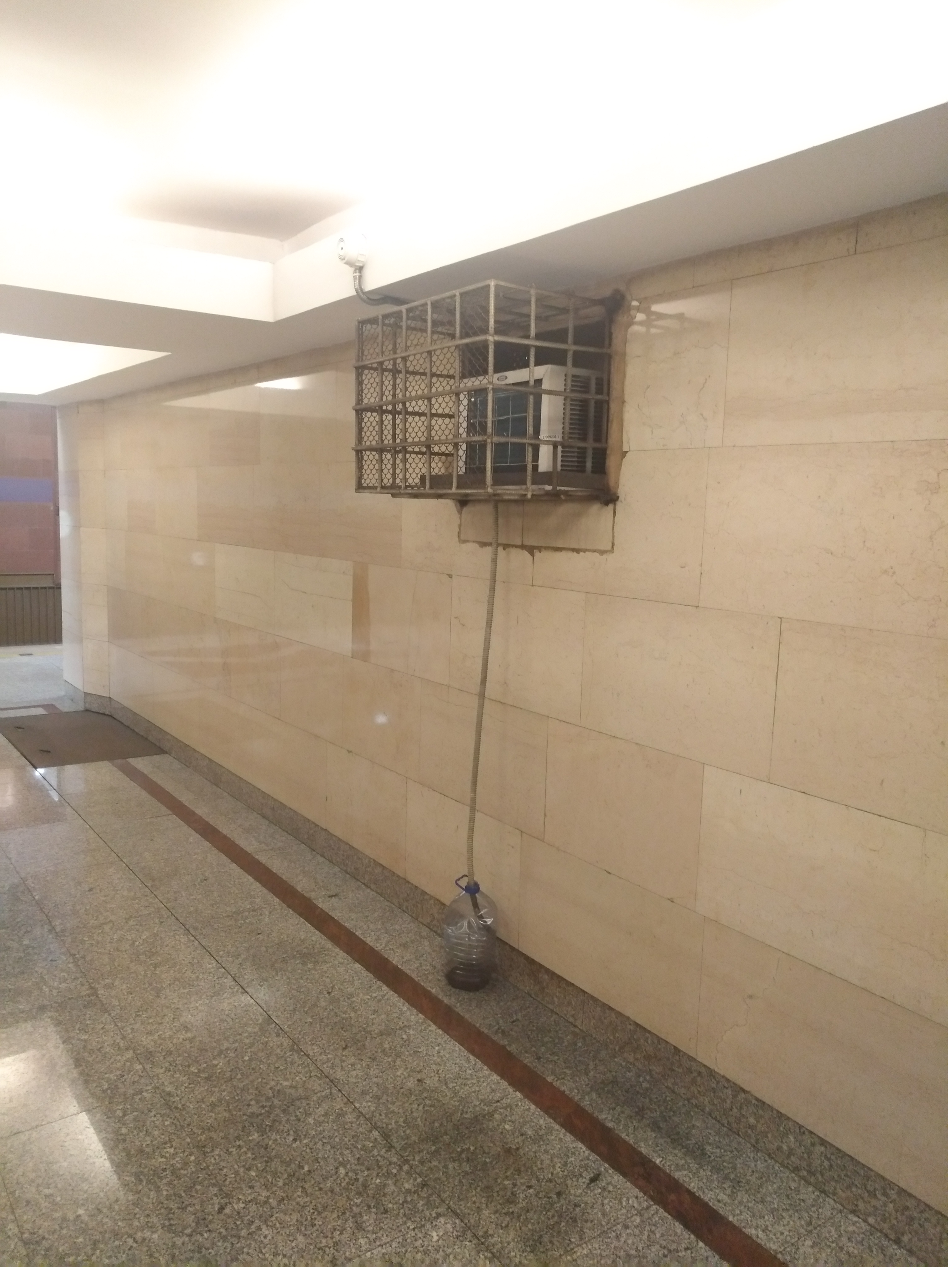

на Спортивной течет свод над траволатором. в одном месте подставлено ведро, в другом понемногу нарастают сталактиты.

Водосборная банка на балюстраде траволаторов
