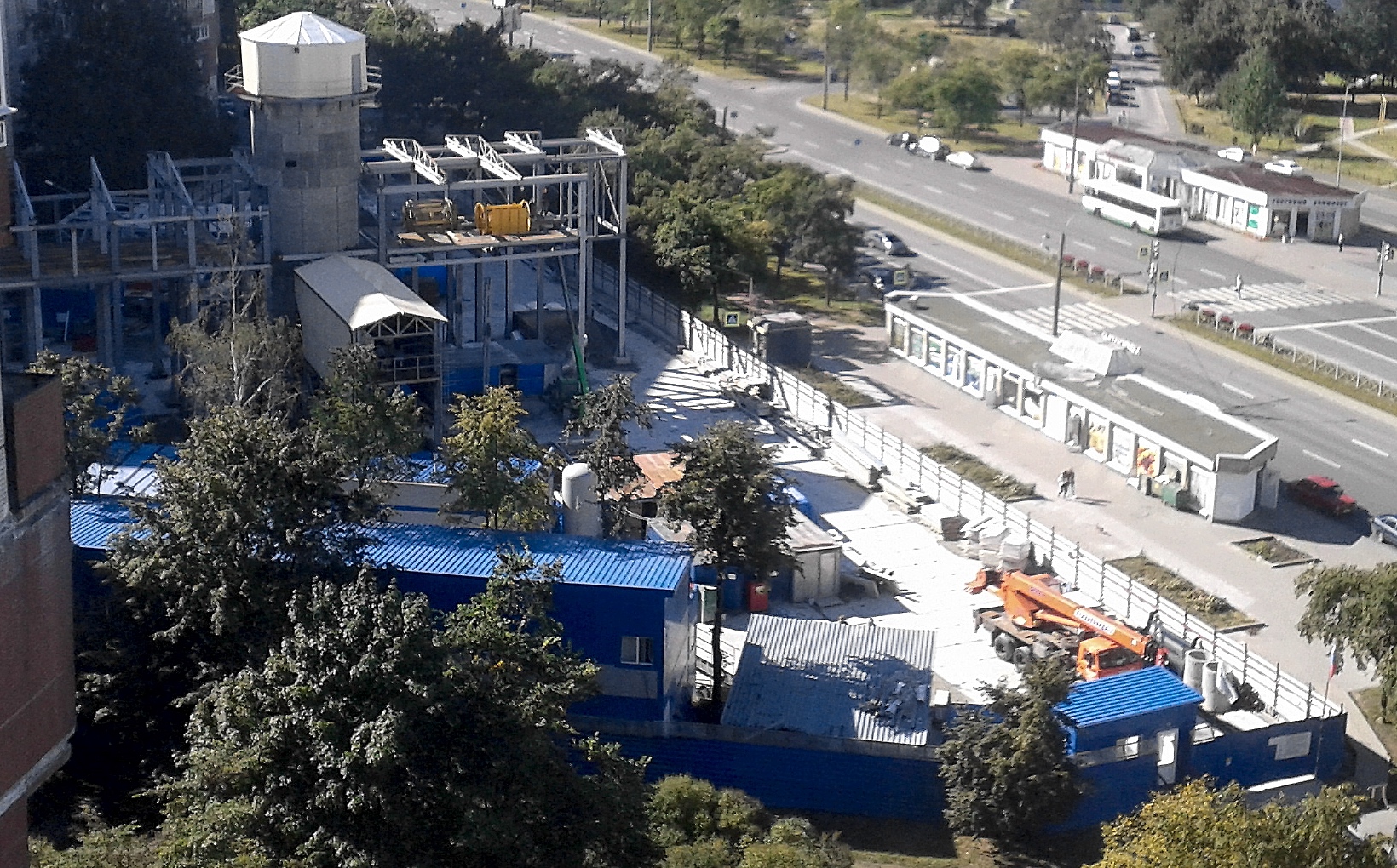

Скажите, знающие люди, зачем на стройплощадке на Туристской роют так много ям? Те, что примыкают к стартовым шахтам, выше вроде объясняли. Вот сейчас там выкапывают большой бассейн прямоугольный, примыкающий к недавно закопанному будущему перегону. Для чего он? :)
gidroceffal
Сообщения: 24
Зарегистрирован: 06 май 2014, 08:03
Сообщение gidroceffal »
Сейчас ведутся работу по устройству фундаментной плиты для конвейера и отвала грунта (тот самый бассейн - чтобы грунт не расплывался по площадке)
