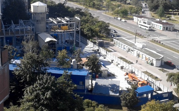

Добавлено: 31 авг 2015, 22:06
ghty
467-я шахта сегодня днём.
31.08.2015
31.08.2015
