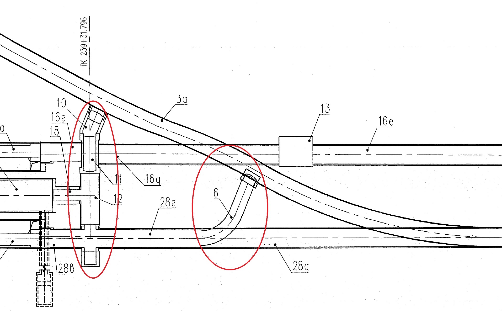

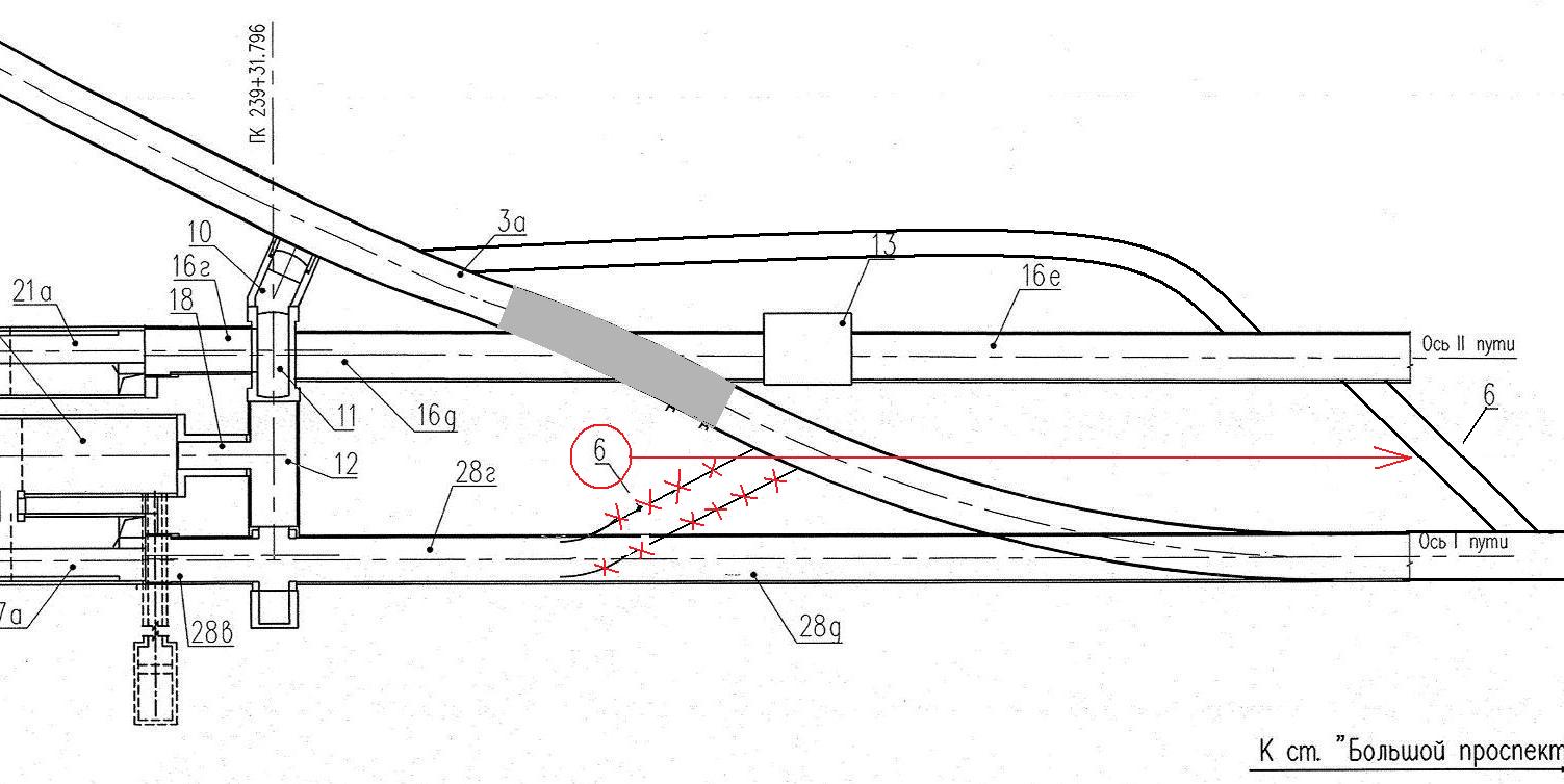

karhu Это всё видится как необоснованное затягивание стройки. Сейчас (по моим соображениям) в первую очередь будут делать ходки - я обозначил их на чертеже. Из них и будут проходить станционные тоннели. А по твоему проекту мы привязываемся к щиту и пока он не пройдёт станцию никаких работ не будет.

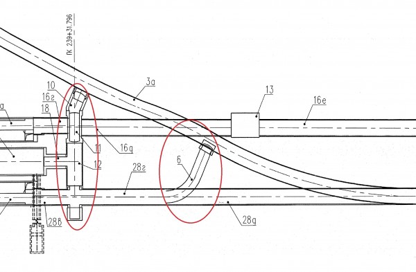

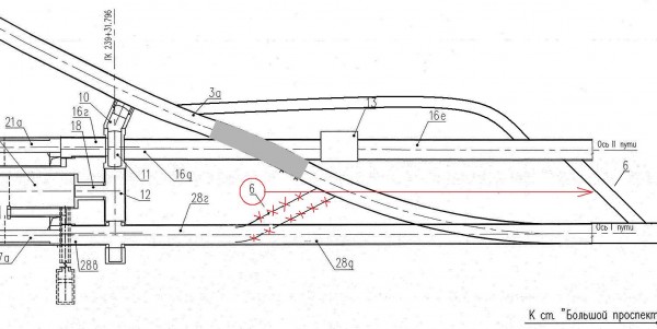

Вот, смотрите.
Прежде, чем начать демонтировать обделку подходного тоннеля в зоне его забутовки по одному кольцу (отметил серым цветом), необходимо сделать обвод транспортных потоков от щита, сооружающего ЛПТ к "Горному институту", к стволу шахты №574.
И если транспортный ходок между ЛПТ и ППТ может быть сделан как замена временной штольне (под №6), которая запланирована для строительства начального участка ЛПТ и МЩК (для организации щитовой проходки ЛПТ к "Спасской"), то без обходной штольни не обойтись. И пока она не будет готова, заниматься забутовкой подходного тоннеля нельзя. То есть, щит придётся остановить на значительное время.
