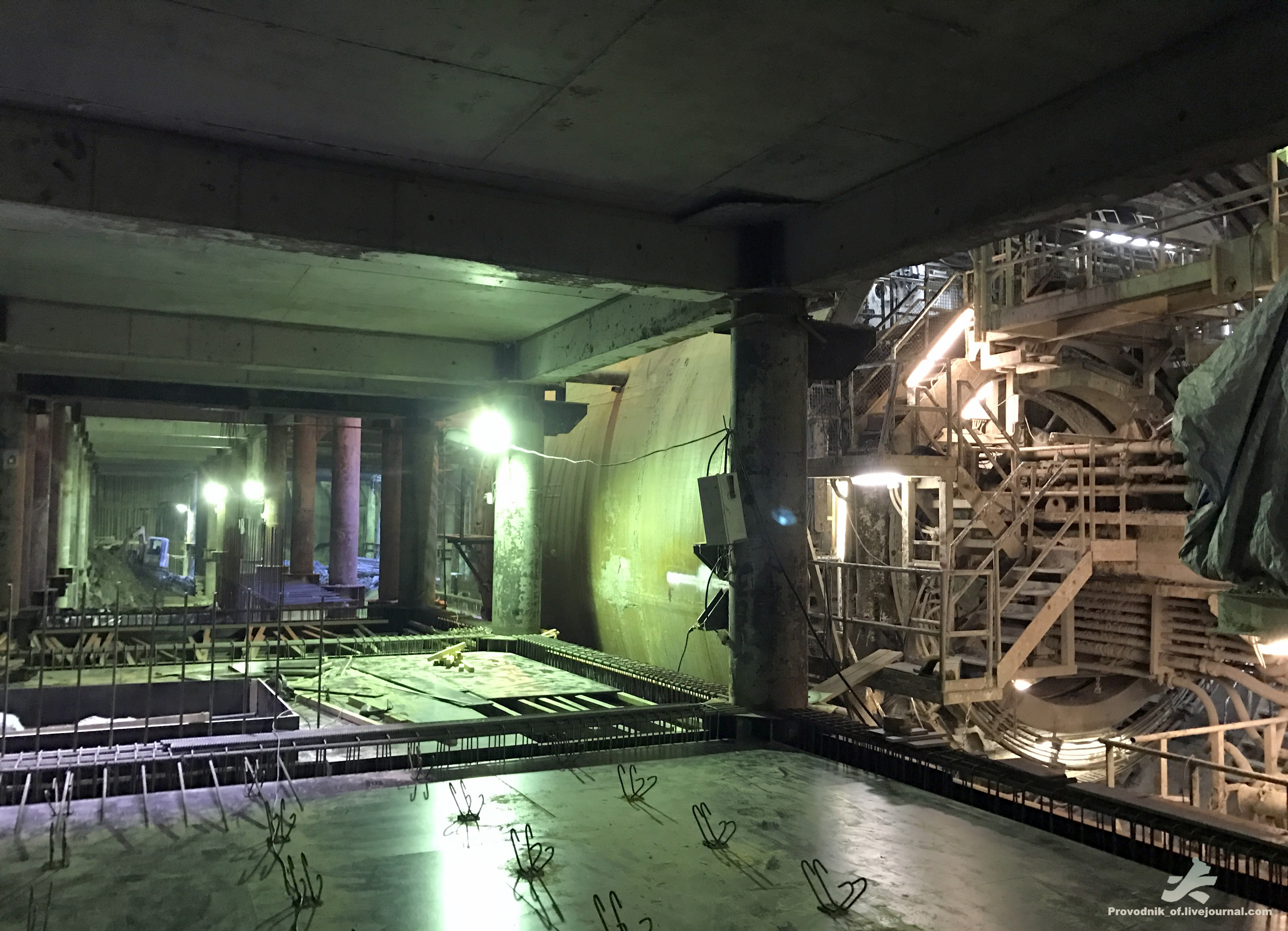

А какие стоки и как будут поступать в зумпф? Как они будут попадать с путей, если основание монолитное?

m014un писал(а):А какие стоки и как будут поступать в зумпф? Как они будут попадать с путей, если основание монолитное?
На монолитном основании тоннеля укладывается путевой бетон. Внутри колеи - водоотводной лоток, по которому (по законам физики) вода стекает в нижнюю точку перегона. В нижней точке перегона в междупутье расположена водоотливная установка с погружными насосами.
Сообщения: 4137
Re: Новокрестовская
Не про то немного речь. Эти "зумпфы" на фотографиях к тоннелям отношения не имеют. Это водосборники местных водоотливных установок (МВУ). Всего их на станции три. Стоки в них попадают по дренажным лоткам, которые расположены на самом нижнем уровне под платформой. В эти же лотки по трубам отводятся стоки с верхних уровней - платформы и кассового зала, а также из ногоочистительных решёток и приямков эскалаторов и траволаторов. Стоки эти образуются при мойке платформ и от грязи, которую пассажиры несут на ногах. В МВУ стоки проходят предварительную очистку для соответствия нормативам по водоотведению и откачиваются в городскую канализацию. Следует отметить, что канализационные стоки от унитазов и раковин в МВУ не попадают, они откачиваются отдельными канализационными насосными установками (КНС).

http://provodnik-of.livejournal.com/43328.html - свежий отчёт с Новокрестовской

А зачем они поставили там вертикальный конвейер, если горизонтальный и так выведен на поверхность?
Re: Новокрестовская
Это не вертикальный конвейер, а накопитель транспортерной ленты.
Re: Новокрестовская
Демонтажный котлован снова засыпали, видимо для пригруза до выхода за пределы котлована.

Интересно а когда щит стартовал из стартового котлована, его тоже засыпали? Вроде же нет.
Сообщения: 4137
Re: Новокрестовская
Он стартовал из котлована, а не проходил его транзитом. Нечего было засыпать.
