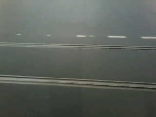

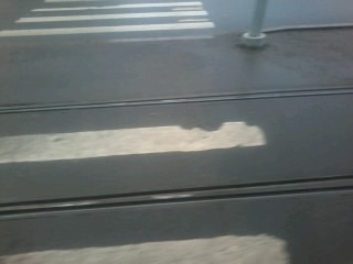

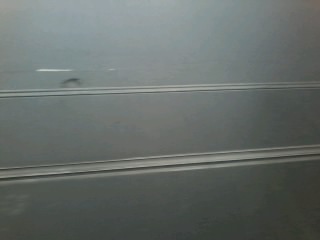

В свое время здесь промелькнула информация, что при проектировании "Чижика" не хотят располагать стрелки на проезжей части. Я изначально не придавал этому значения (ну, не хотят - так не хотят...). И вообще внимания не обращал.
Но как-то (где-то месяца два назад) проезжая на "Чижике" (на 64) дальше обычного (а обычно я выхожу на углу Наставников и Косыгина) заметил нестандартную конфигурацию рельсов на данном перекрестке.
Дело в том, что стрелка при движении (64-го) со стороны Ириновского (а также и в ту сторону аналогично) располагается (действительно!) за пределами перекрестка. А дальше, после стрелки, рельсы сразу не расходятся, а идут параллельно сдвоенные через перекресток и расходятся уже только после него, сбоку, где уложены все пересечения для 64-го и 8-го. То есть, трамвай, проходя стрелку, переходит на одну из двух пар параллельных рельсов (если 64-ый, то на правые рельсы по движению), а дальше продолжает двигаться прямо, но уже по точно определенному маршруту (прямо или направо), и только на пересечении уже уходит на свое направление.
Может быть это, конечно, стандартное решение, но я ранее нигде такого ни на трамвайных путях, ни, тем более, на ж.д. не видел. В Питере точно такой конфигурации рельсов больше нигде нет (ну, либо я не знаю).
Недавно попытался сфотографировать всё это, но камера у меня на телефоне весьма убогая, да еще с движущегося вагона - публикую, что уж получилось.
В связи с этим очень интересно, какая конфигурация путей у "Чижика" будет на пересечении Ириновского и Наставников. Там ведь куда более нетривиальный перекресток намечается.

- Пересечение на Косыгина
- Фото0029.jpg (16.12 КБ) 14876 просмотров
- Двойной рельс на проезжей части
- Фото0028.jpg (13.27 КБ) 14876 просмотров
- Двойной рельс расходится (на переходе)
- Фото0027.jpg (16.5 КБ) 14876 просмотров
- Фото0024.jpg (13.18 КБ) 14876 просмотров

Да уж, жёстко...
Как я понимаю, по такому принципу вешают стрелки КС на троллейбусах и ж/д

КС для троллейбусов - да, тот же принцип.
Но на ж.д. я нигде подобного не встречал. Там вся КС построена без "склеек" - но это совсем другой вопрос.

Это вообще первые в России стрелки подобного типа, за рубежом они уже давно используются, в Праге такие видел.

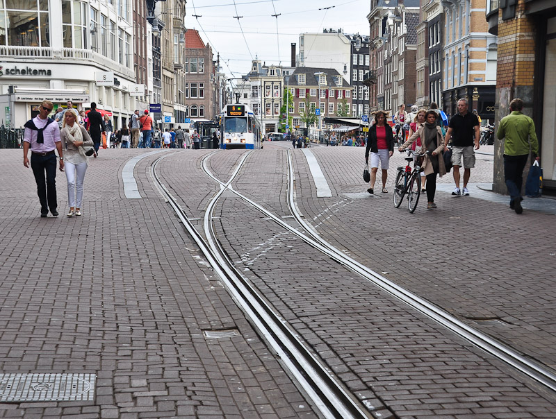

А мне в своё время в Амстердаме понравилось решение двустороннего движения по узким улицам.

Когда ремонтировали пути на проспекте Обуховской Обороны в районе "Пролетарской", то организовывали движение таким же способом. И на Среднеохтинском при ремонте аналогично, и ещё кое-где.
Но тут роль играет пропускная способность и плотность движения.

Не таким, у нас ставят стрелки и движение в обе стороны идет по тем же рельсам - а на фото т.н. "сплетение"

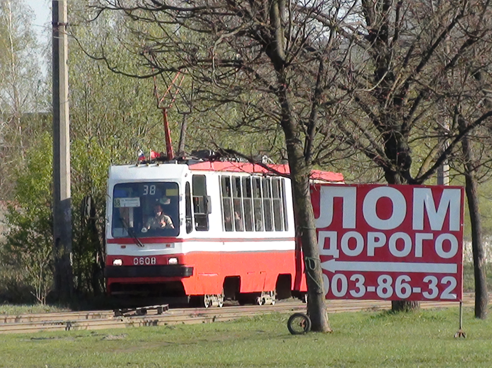

Очень символичный кадр. ЛМ на фоне таблички о приёме лома)))
Кадр сделал случайно. Проезжая, увидел как ворона напала на крысу. Летающего хищника удалось отогнать, крыса была спасена. Обернувшись, увидел силуэт ЛМа в "белом слоне". В первое мгновение подумал, что это 0632, у которого такой же окрас. Оказалось, теперь и 0608 так покрасили.

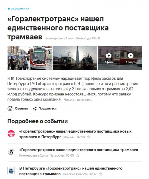

«Горэлектротранс» нашел единственного поставщика трамваев

Kaamoos, Ваш фирменный стиль выкладывания скринов с Яндекса - это безусловно красиво, но для форума всё же более информативно видеть кликабельную ссылку хотя бы на один источник
https://www.kommersant.ru/doc/3961811
Адмирал писал(а):Kaamoos, Ваш фирменный стиль выкладывания скринов с Яндекса - это безусловно красиво, но для форума всё же более информативно видеть кликабельную ссылку хотя бы на один источник![]()
Хорошо. Только это не фирменный стиль. Так проще зеркалить на другие сайты/форумы.
Я иногда здесь даю ссылки, но не каждый раз. Надеясь, что хватит инфы из скрина.
