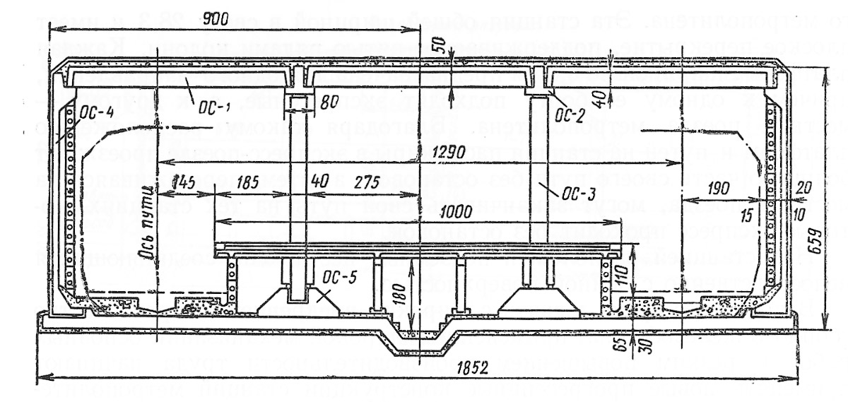

А ведь ширина центрального зала сороконожки без облицовки составляет всего 5,5 метров… Никогда там не был, но, наверное, на лестницах этих люди ощущали себя довольно… плотно. Не зря же строят дополнительный переход

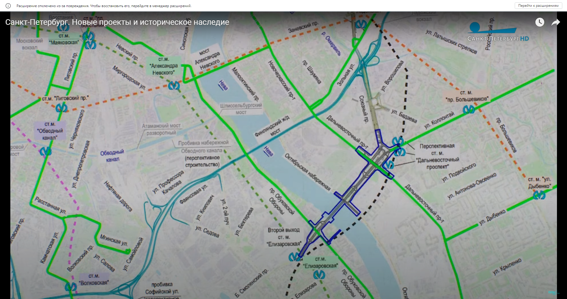

Интересный видеоролик был на канале Санкт-Петербург, про новый мост На Большом Смоленском, и новый терминал ВСМ. В конце ролика интересная схемка с перспективной станцией Дальневосточный проспект. Ее расположением.
