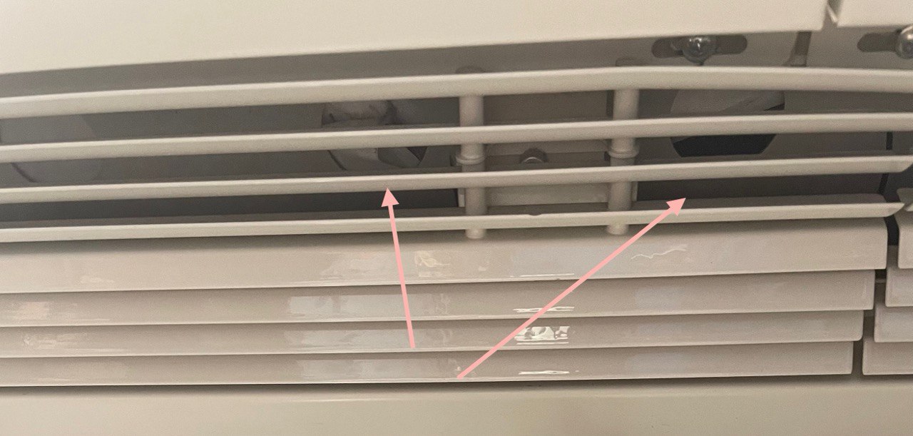

Насколько я понял, проблема с вентиляцией из-за того, что нет патрубков под потолком салона. Решётки как в Неве есть и за ними даже отверстия для патрубков есть, а патрубков нет. По этому дует только в торцах, где стоят вентагрегаты.

Сообщения: 3739
Re: 81-725/726/727 "Балтиец"
Собственно вот!
Традиционно отверстия заткнуты мусором, какой-то бумагой и тряпками.
А сама решётка чуть погнута. Подумаешь!
Сообщения: 4447
Да-да, тоже давно обратил внимание, что за решетками пустота, бутафория. Не может вентагрегат нормально обдувать салон, если воздух в этот салон даже не направлен. Но я не понимаю, почему метрополитен годами рассказывает сказки, что всё ок. Буквально каждый раз, когда попадаю в Балтиец, - это душегубка.

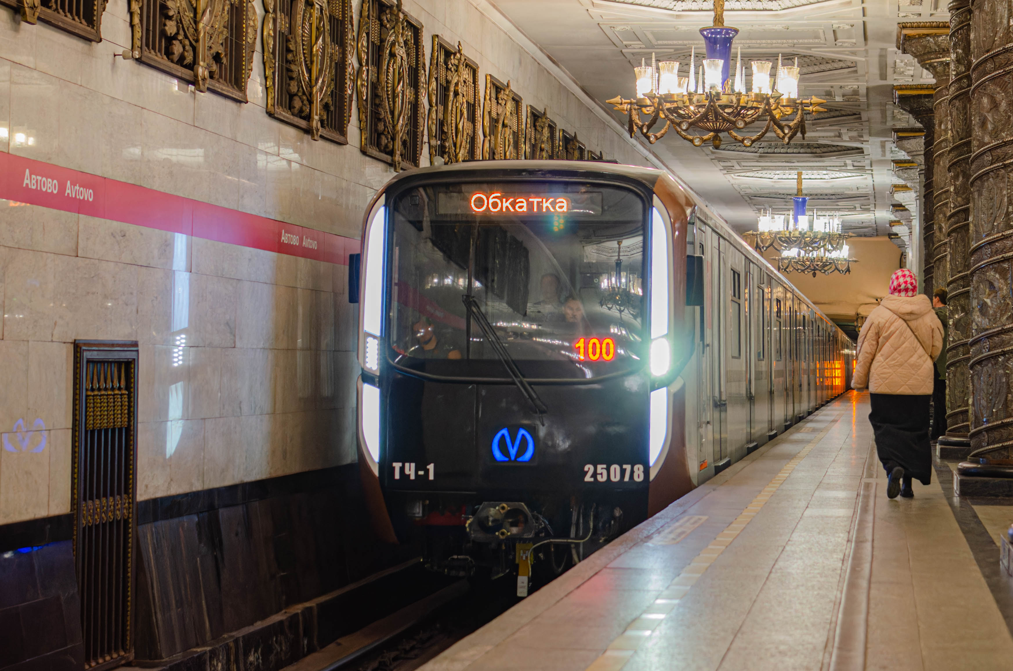

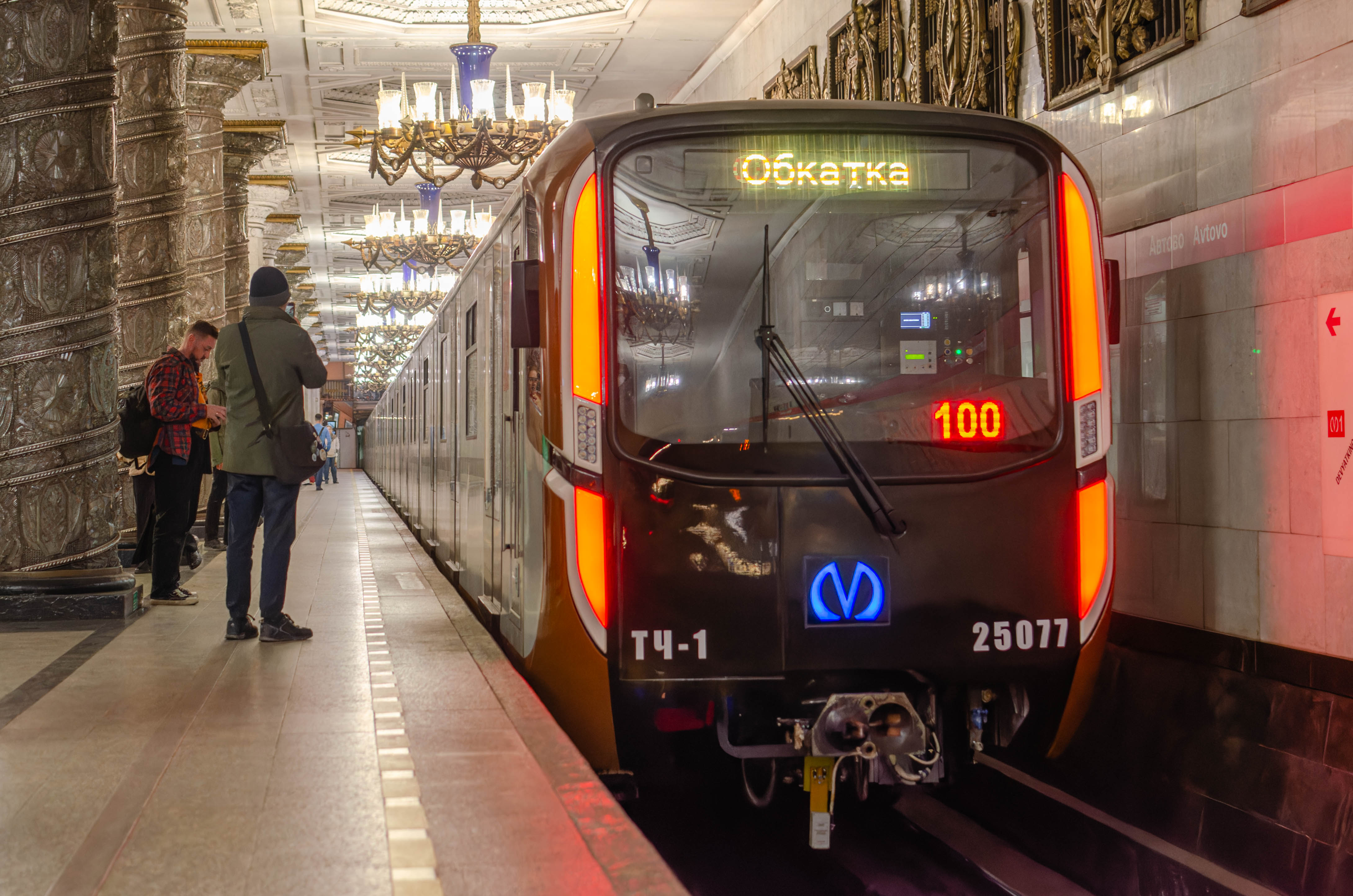

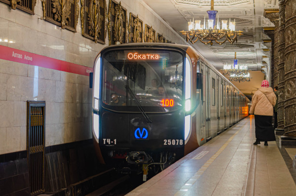

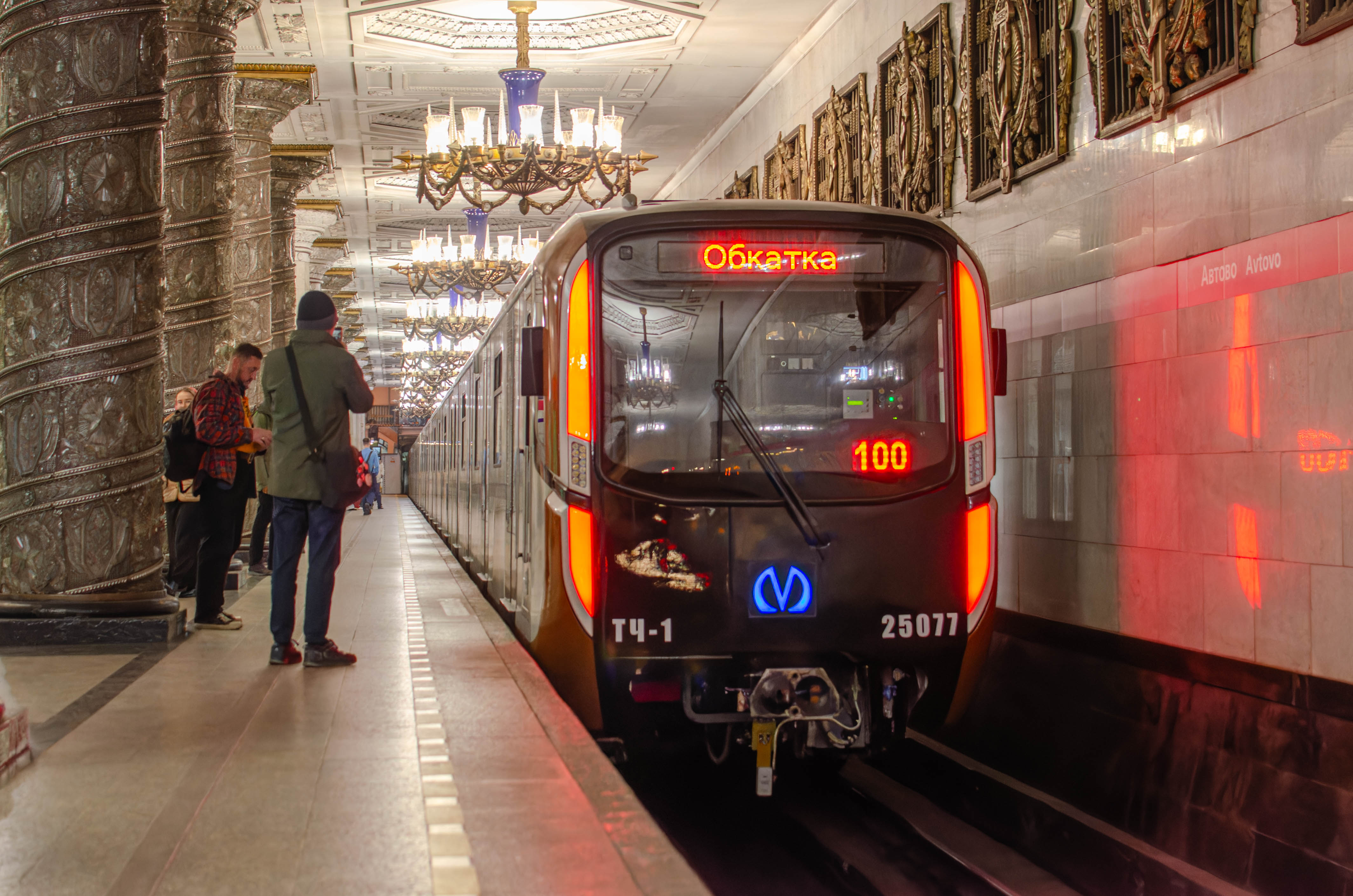

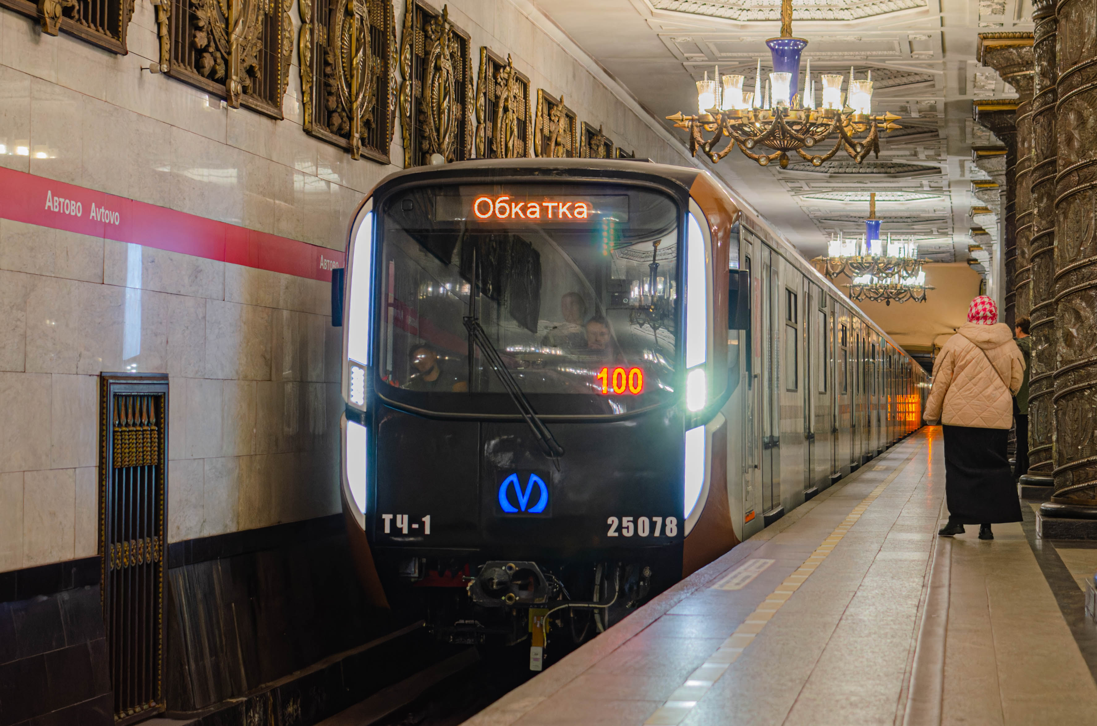

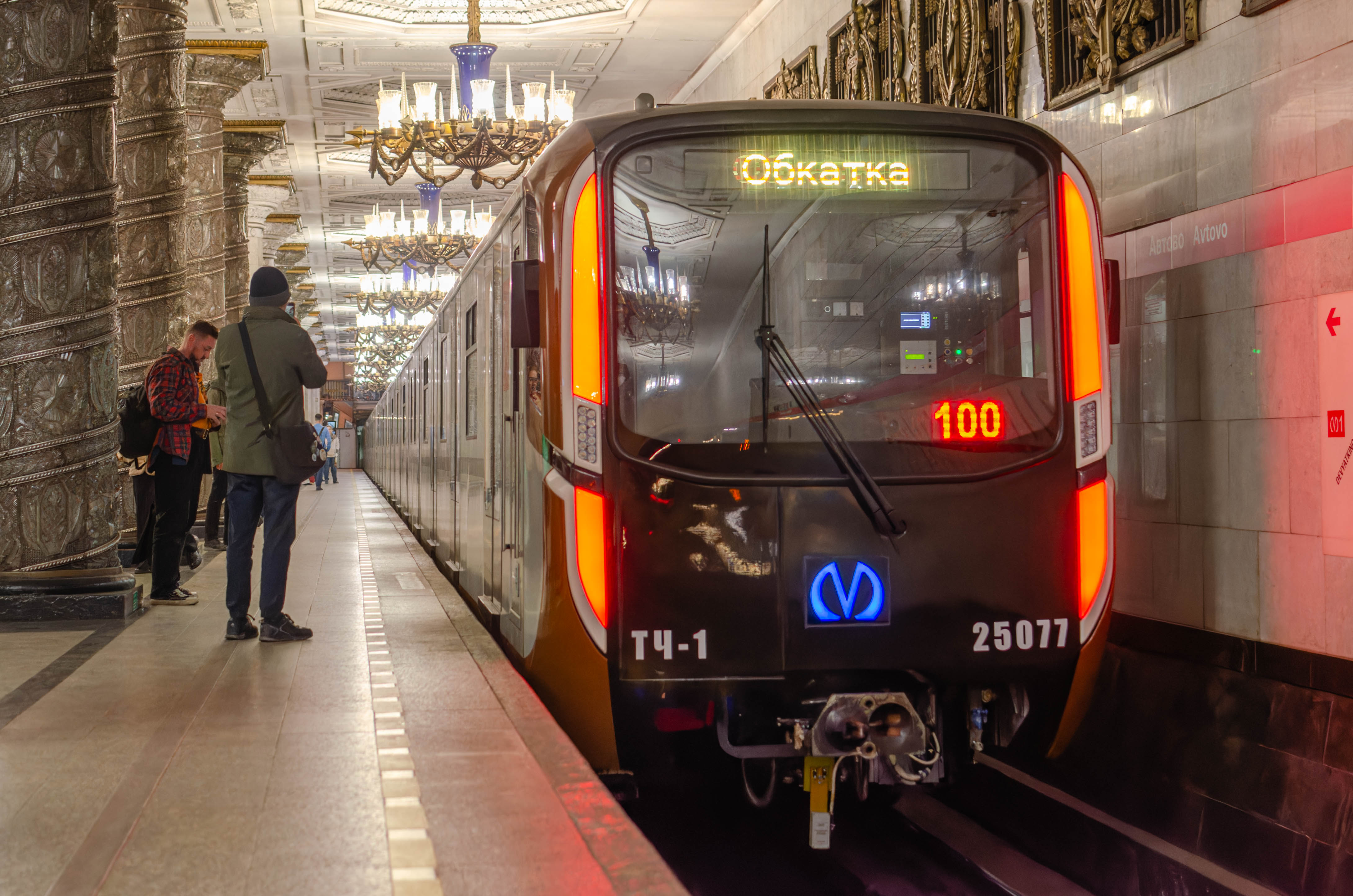

ButanAnim
Сообщения: 341
Сообщение ButanAnim »
сегодня сфотографировал на Автово обкатку коричневого Балтийца.
Сообщения: 1407
Станция метро: Морской Фасад
Сообщение Icefer »
И таки ТЧ-1 а не ТЧ-4, т.е. огрызок обслуживаться будет с оборотом где-то на Выборгском радиусе
Скорее всего - с оборотом по "Площади Восстания".
Сообщения: 3739
Почему не на Нарвской? В чём проблема?
С 1 на 3 путь "Нарвской" в неправильном направлении можно, а с 3 на 2 путь - нельзя.
Сообщения: 3739
Раньше на Невском и Восстания поезда и уходили и выдавались с 3 пути на любой.
Теперь так нельзя?
Тем более что это явно будет делаться во внепиковое время где большой интервал.
