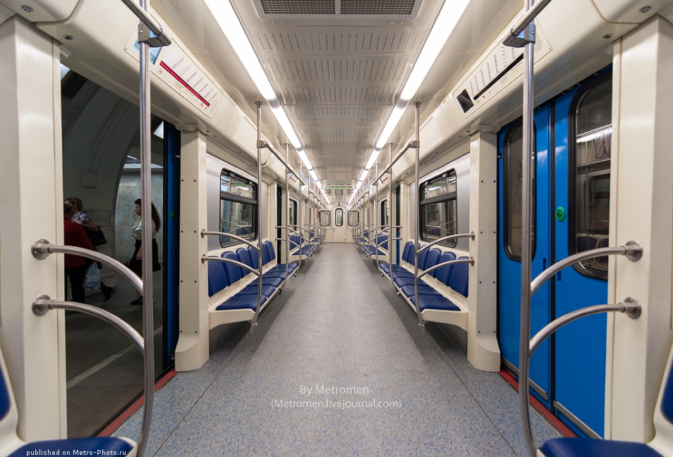

В ТЗ на асинхронники есть пункт "Часть окон (не менее 4-х) в пассажирском салоне должна иметь форточки (остальные окна глухие).). Форточки должны быть откидывающимися, с замками, закрывающимися на трехгранный ключ. ... Все окна кабины управления должны быть глухими." Кто-то здесь говорил у 780-го форточек нет, так что в итоге то как?

Поставить окно с форточкой не проблема на самом деле, с учётом того, что утюжок в Нерезиновск-сити их имеет.

Я просто думал, что окна частично клееные, поэтому как раз будет проблема

А по поводу форточек на опытном 760 также не было форточек, на первых составах по три форточк, на последних на всех окнах

Хорошая, конечно, идея: предусмотреть форточки, на случай, если кондиционер сломается.
То есть, никто не сомневается в том, что он сломается.
Вот, кстати, чем хороши "проходные" вагоны (с гармошкой). Если сломается кондиционер в вагоне, большой беды не будет - остальные поддержат нормальный климат.
В случае поломки кондиционера должно быть так: доехали до ближайшей станции, пассажиров высадили - и в депо, ремонтироваться.
Судя по всему, эксплуатационники заранее настроены на эксплуатацию неисправных вагонов.

В этих вагонах не предусмотрена нормальная вентиляция, только кондиционирование воздуха, что зачастую можно встретить вагоны с работающими кондиционерами и открытыми форточками

Т.е просто охлаждение (нагрев) внутривагонного воздуха, без его обмена с внешним пространством?
Респект нашим проектировщикам! Это новое слово в науке микроклимата!
Температуру поддержим, а уж кислород пусть сами пассажиры с где хотят, там и добывают.

kot писал(а):Т.е просто охлаждение (нагрев) внутривагонного воздуха, без его обмена с внешним пространством?
Т.е. Вы сразу поверили человеку который крайне далёк как от проектирования данных вагонов так и от их эксплуатации?
Отвечу точнее - достоверной инфы нет по поводу вентиляции, но их можно задать в пресс-службу завода с указанием точного вопроса и получить официальный ответ.
Уточню, что по факту климат-система вагона спроектирована плохо. Но плохо в первую очередь с точки зрения распределения воздушных масс их обмена.
Замечу что изначальная информация говорила о том что система СКВО включает и резервную вентиляцию. Так что либо обращайтесь на завод, ну либо в крайнем случае достаточно похожей на правду информацией обладает andrey72 (или забыл точный ник, ну вы, недеюсь, поняли о ком я).
