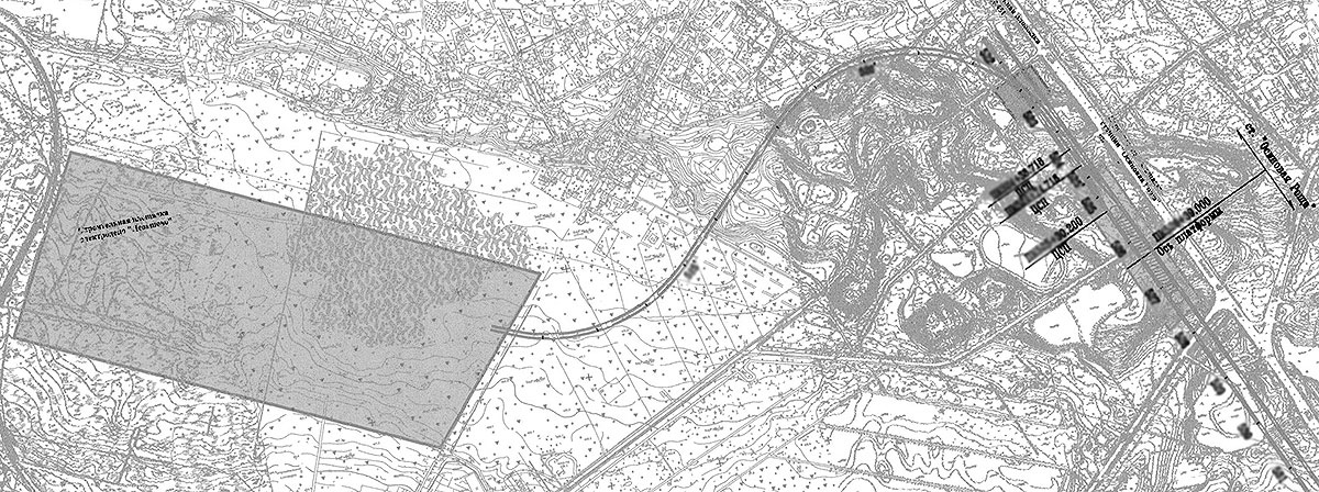

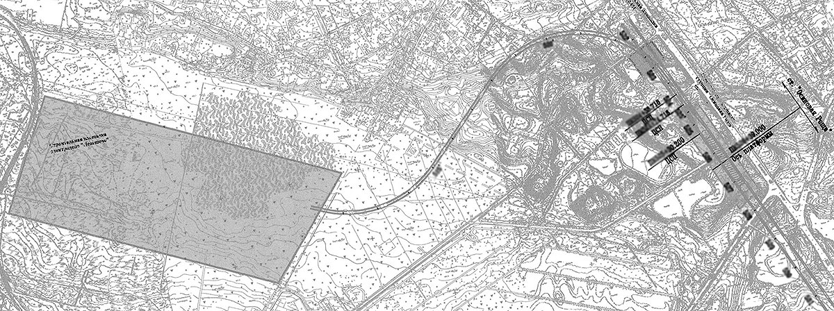

Про гейты - это я читал в каком-то техническом задании на проектирование депо ("Южное" или "Красносельское",.. точно не помню). Кстати, на плане, что Nomernoy любезно выложил, тоже железная дорога рядом. Всегда удивляло, что тот пустырь до сих пор не застроили, хотя земляные работы проводили.
