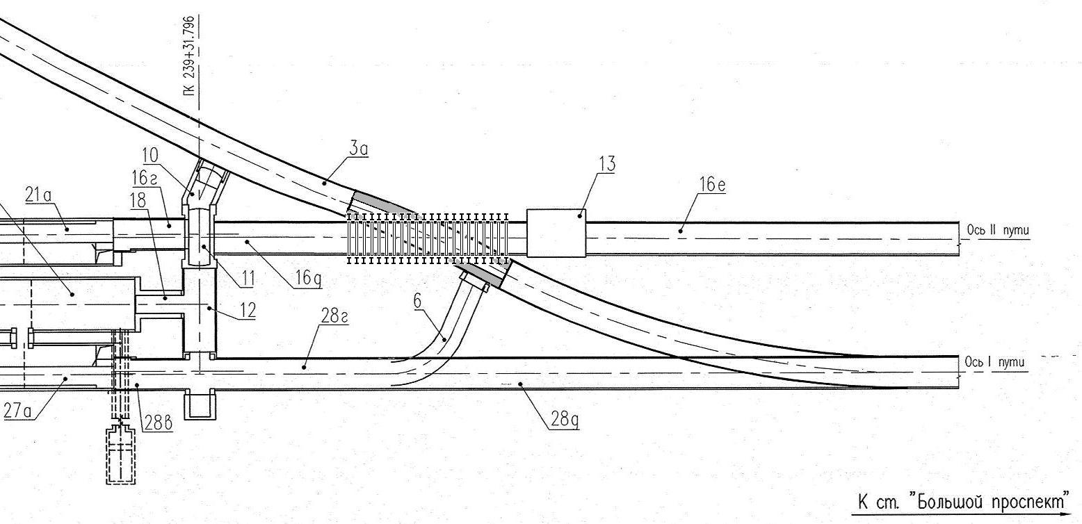

в40, да уж, с камерой на пересечении намного проще.
Особенно хочу заметить, что на самом деле щиту по 2 пути спешить некогда, и сооружение камеры мог бы подождать.
А метростроители наши смогут всё.
Кмк щит по 2 пути смог бы подожать передачи щита по 1 пути на 572 шахту.
Danyokkk писал(а):Вообще, конечно, логичнее всего было бы в первую очередь строить выход на Лермонтовском, чтобы не перекрывать Театральную площадь и не создавать полный транспортный коллапс. Надеюсь, что город примет правильное решение и решит вопрос с собственниками дома быта.
Зато потом ты будешь прокленать 100 метровый коридор к НХ и лестницу к нему.
А выход на площадь прям с уровня платформы, да ещё и из подземного вестибюля наверняка эскалаторы предусмотрены на поверхность.
Re: Театральная
karhu писал(а):Особенно хочу заметить, что на самом деле щиту по 2 пути спешить некогда, и сооружение камеры мог бы подождать.
По моим прикидкам на сооружение демонтажной камеры / разгружающего свода (для разборки щита перед подходным тоннелем) и временной камеры для транзитного прохода щита через зону подходного тоннеля потребуется примерно одинаковое время.
Зато выигрыш очевиден: не нужно терять время на строительство начального участка ППТ и МЩК за станцией (в сторону "Спасской"), полностью исключается необходимость демонтажа и последующего монтажа ТПМК, а также сокращается объём разработки породы при сооружении ПСТ "Театральной" за счёт его прохода пилот-тоннелем.
Re: Театральная
И при этом сооружение временной камеры серьёзно не затронет проходку 1 пути?
Re: Театральная
Если в подходном тоннеле забетонировать две пробки (с транспортными ходками для прохода и проезда к щиту на I путь), то можно сооружать камеру параллельно с проходкой ЛПТ.
