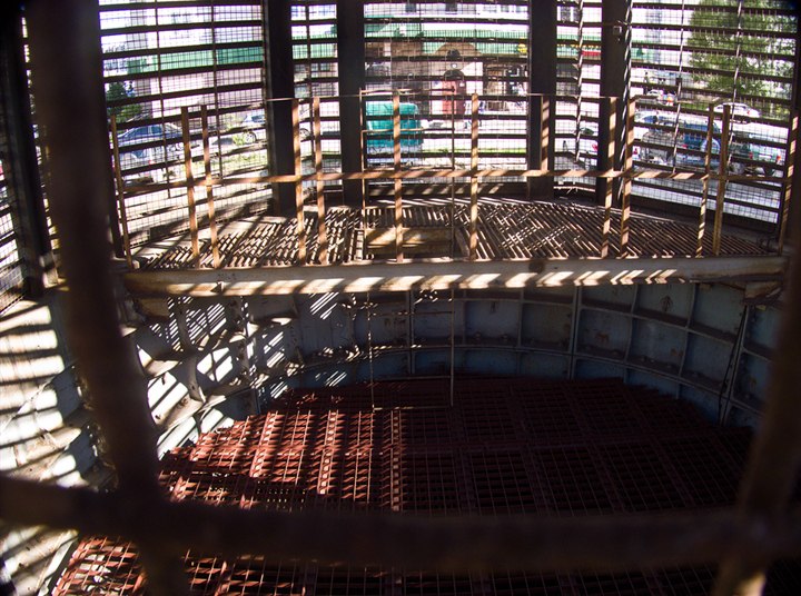

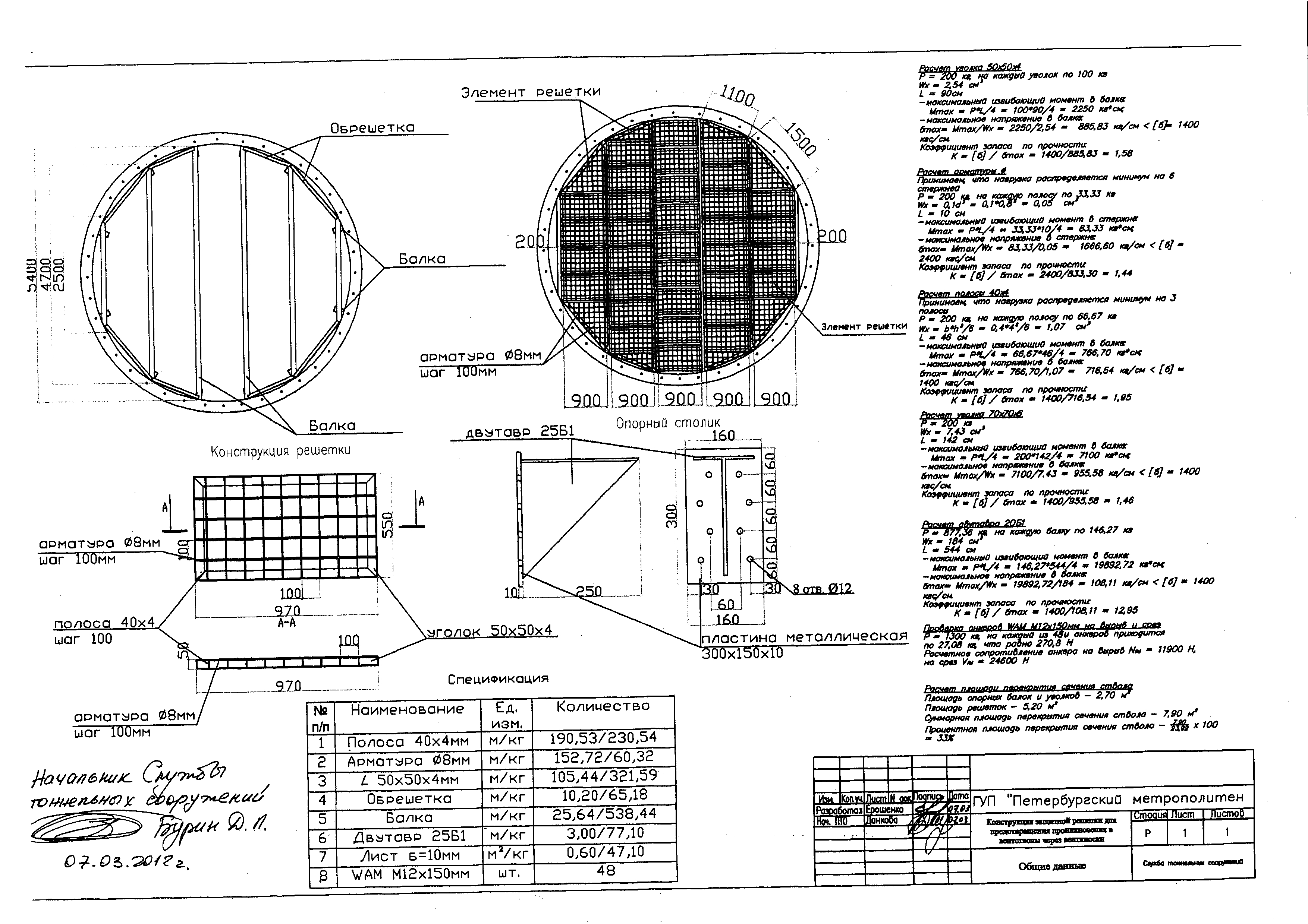

ВШ №508 ФПЛ. Внутри киоска такое приспособление, ранее такого ни в одной ВШ не видел. Кто знает, зачем сие поставили и будут ли это во всех ВШ ставить ?

Против проникновения посторонних лиц и мусора.
Сообщения: 5186
Re: Вопросы по ВШ
В процессе кап.ремонтов все киоски будут оборудоваться подобными сетками. Данные металлоконструкции хороши как для обеспечения безопасности, так и для облегчения проведения работ внутри киоска. Насчет защиты от мусора сомневаюсь. Строительный мусор в виде фрагментов обделки может образоваться гораздо ниже сетки и его падению ничто не будет препятствовать, прочий же общебытовой мусор редкость. Мне сложно представить картину, когда прохожий человек будет выбрасывать обертку от мороженного в венткиоск.

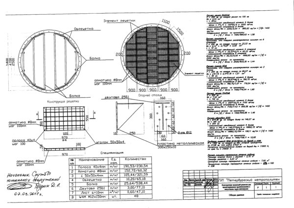

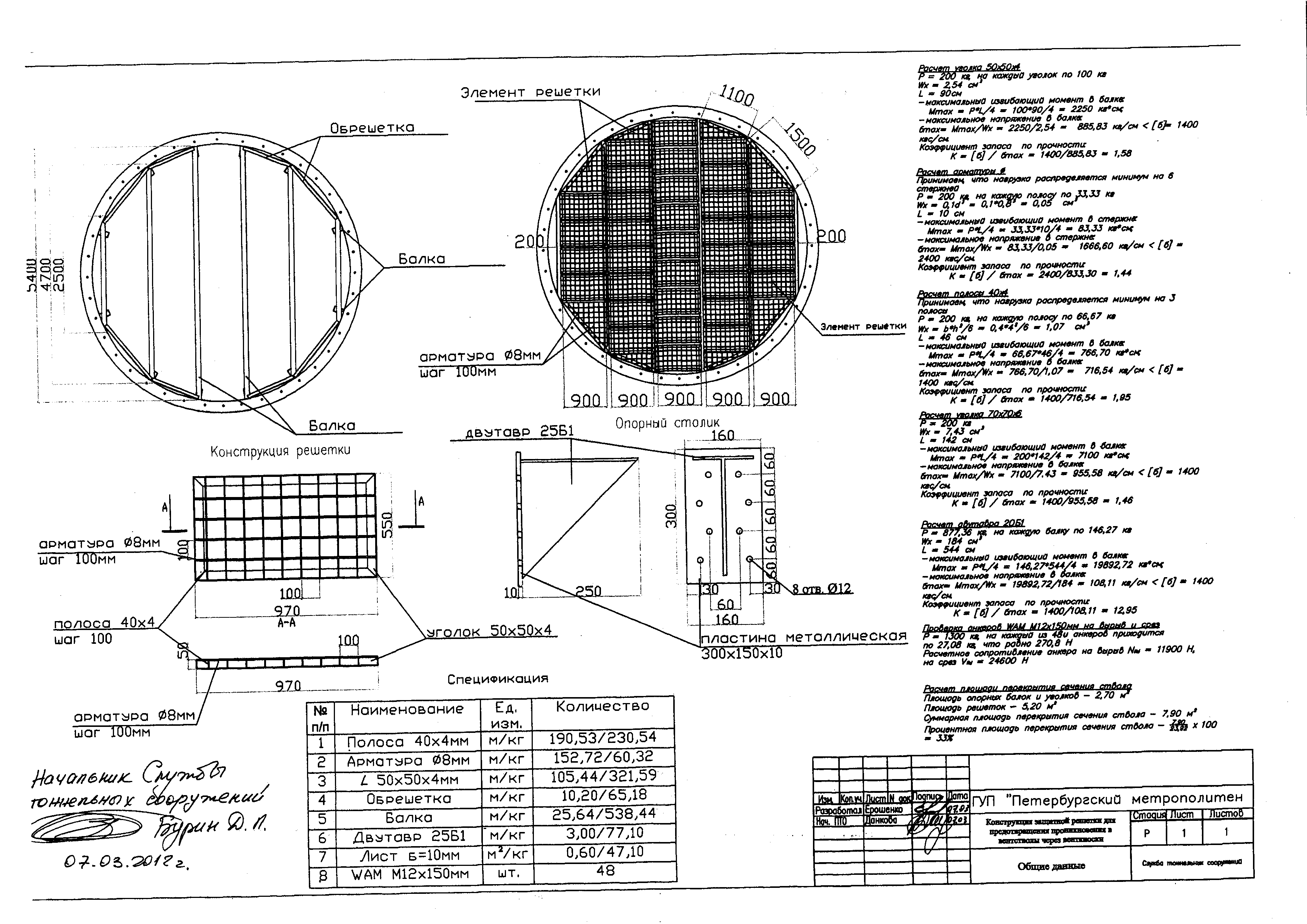

Судя по заданию, исключительно для предотвращения проникновений =)

Она сплошная или там есть люк в ходок?
Alex Gleys
Сообщения: 324
Станция метро: Ручьи
Откуда: SPb
Re: Вопросы по ВШ
Сообщение Alex Gleys »
Боюсь, что сплошная. Иначе нет смысла.

А разве, по нормам, людской ходок не должен быть полностью проходим?

На многих веншахтах вообще никаких людских ходов нет. Просто свободное сечение до самого низа.

Не видел таких, кроме тех, где металлоконструкции развалились от старости и коррозии.
