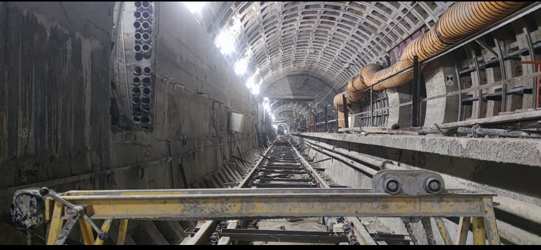

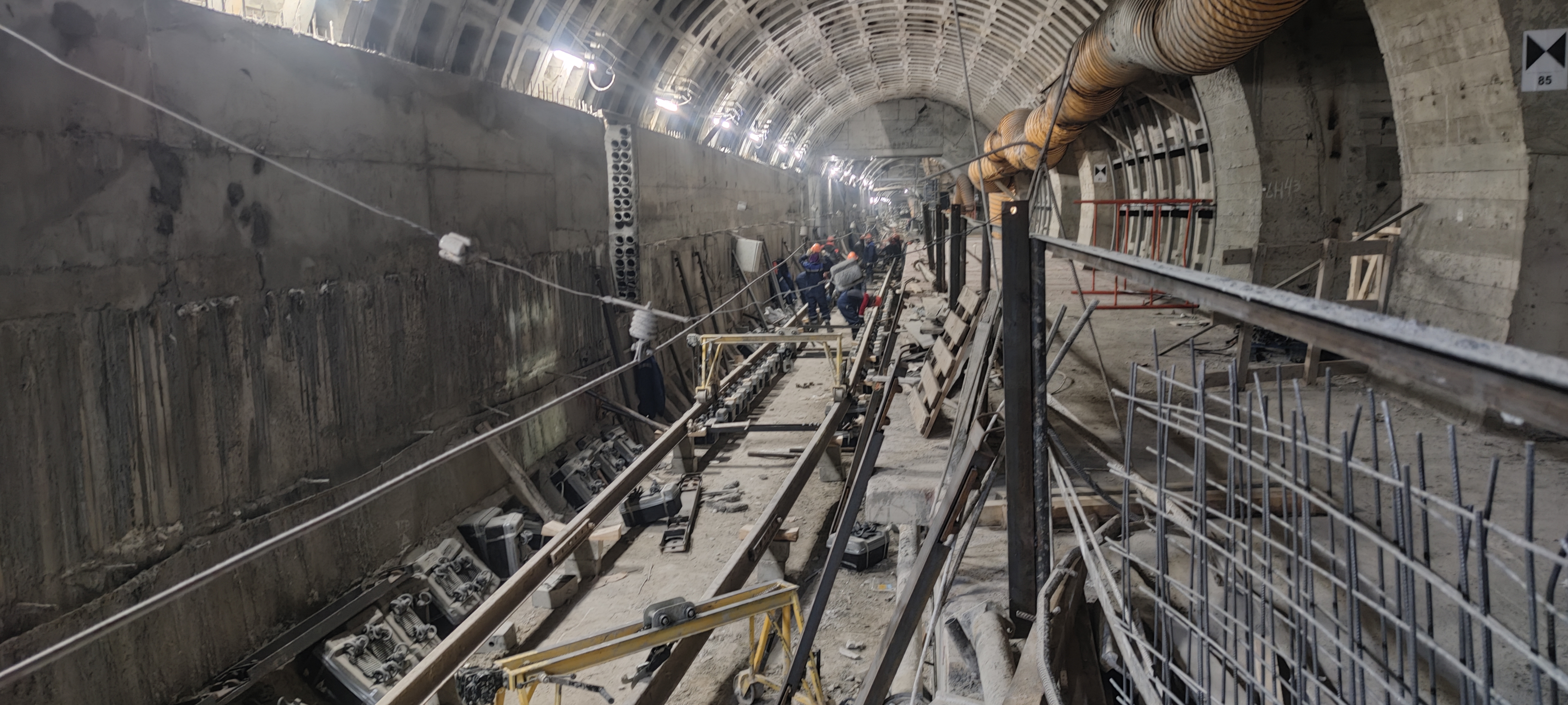

По состоянию на 09.02.2024:
В сст 9,8 идёт укладка гранита на пол и на стены
В лст 8,5 все залито идёт подготовка к верхнему строению пути
В пст 8,5 последняя захватка платформы и устройство путевой стены
В наклоне смонтировано 3 из 4 эскалаторов
Бсп 9,8 в феврале будет побеждено и залито
Бсп 9,8
Бсп 9,8
Наклон
Наклон
Пст 8,5
Пст 8,5
Лст 8,5
Лст 8,5

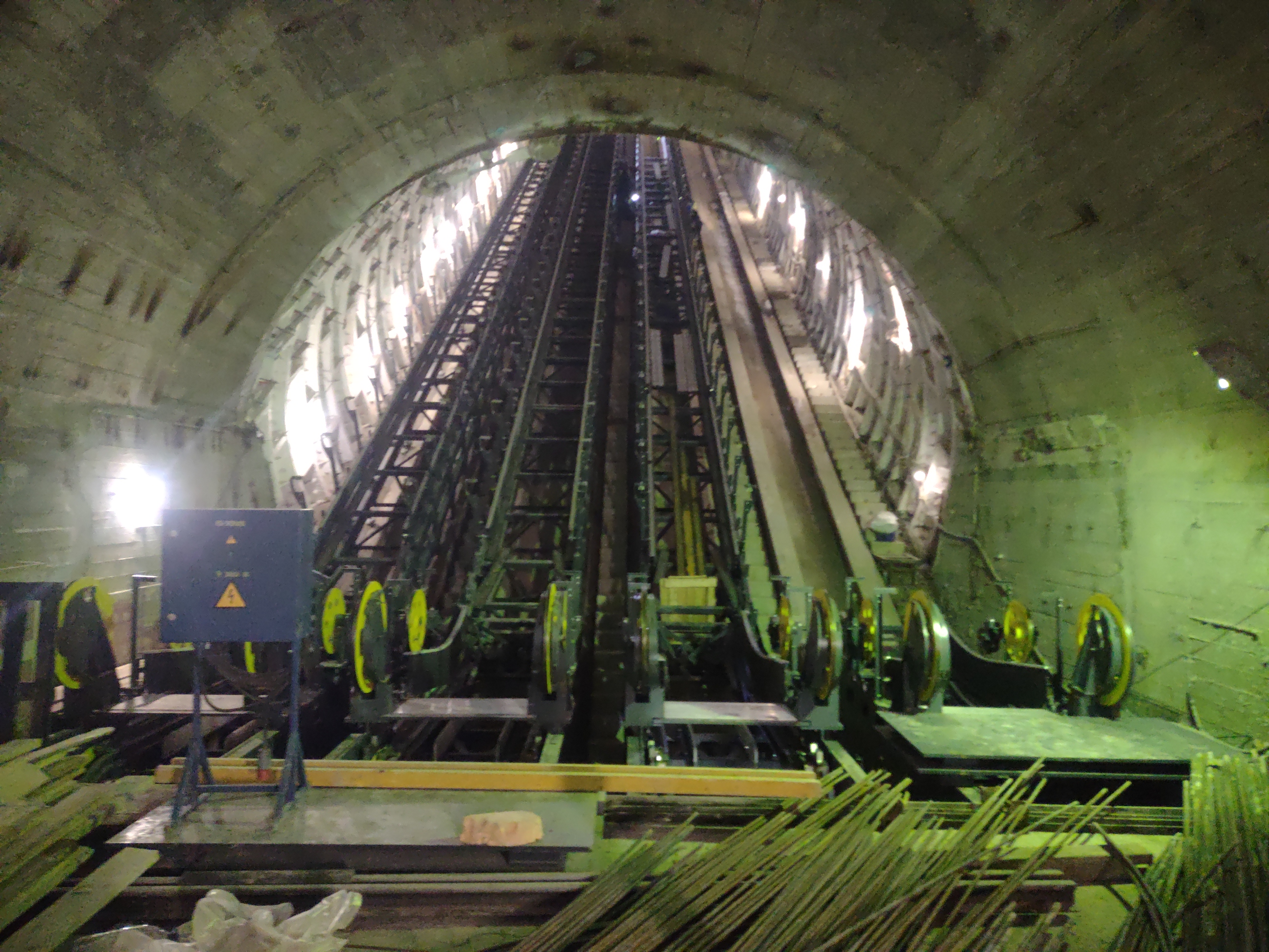

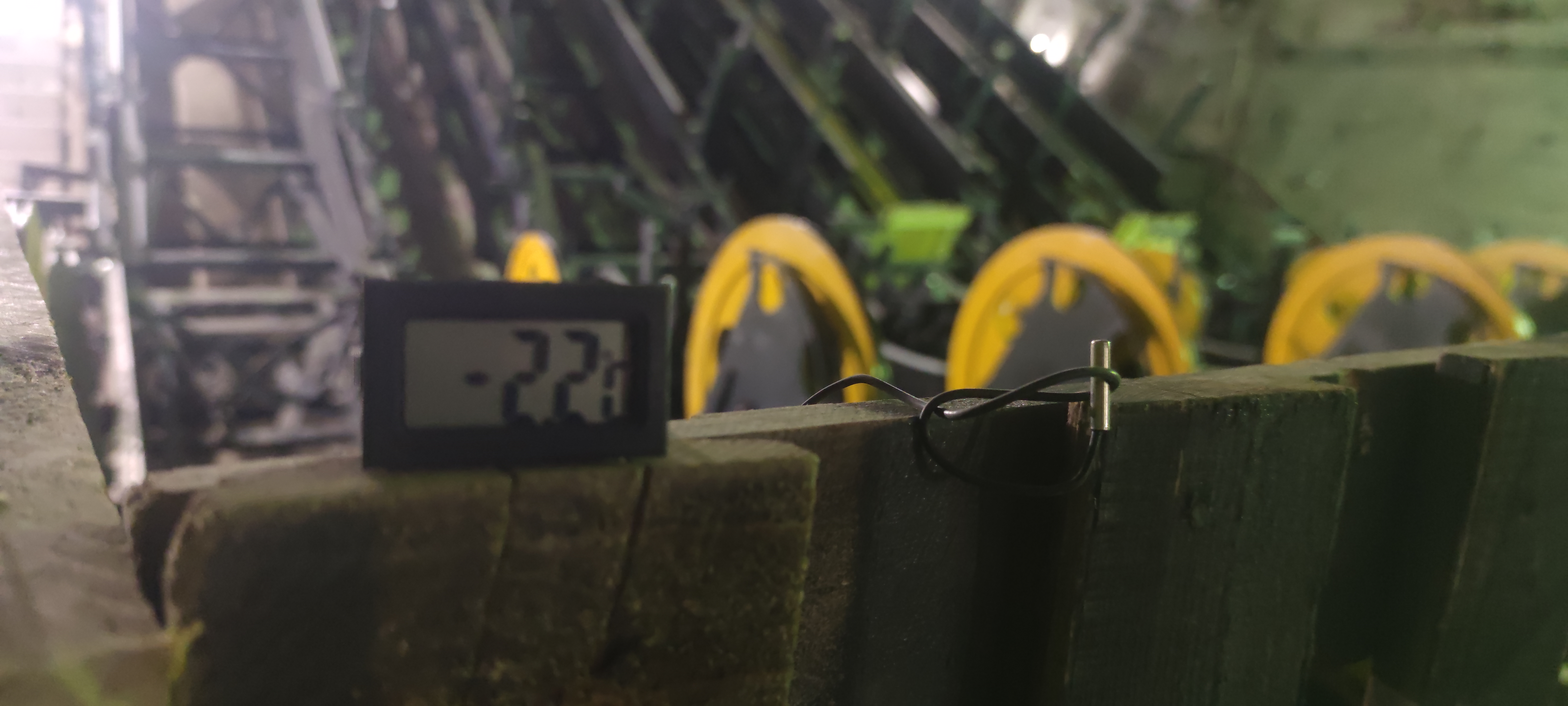

Сегодня холодно работалось в ССТ🥶
Фото 1: БСП в ССТ
Фото 2: центр зала ССТ
Фото 3 Эскалаторная группа

К сожалению монтировать эскалаторные зоны при перекрытом наклонном ходе невозможно. Вот и пришлось раскрыть устье наклонного хода, из-за чего холодный воздух опускается в натяжную камеру.
Приходится выбирать: либо - либо.

Уж лучше так, чем на открытом воздухе под снегами, дождями, ветрами и палящим солнцем 8)

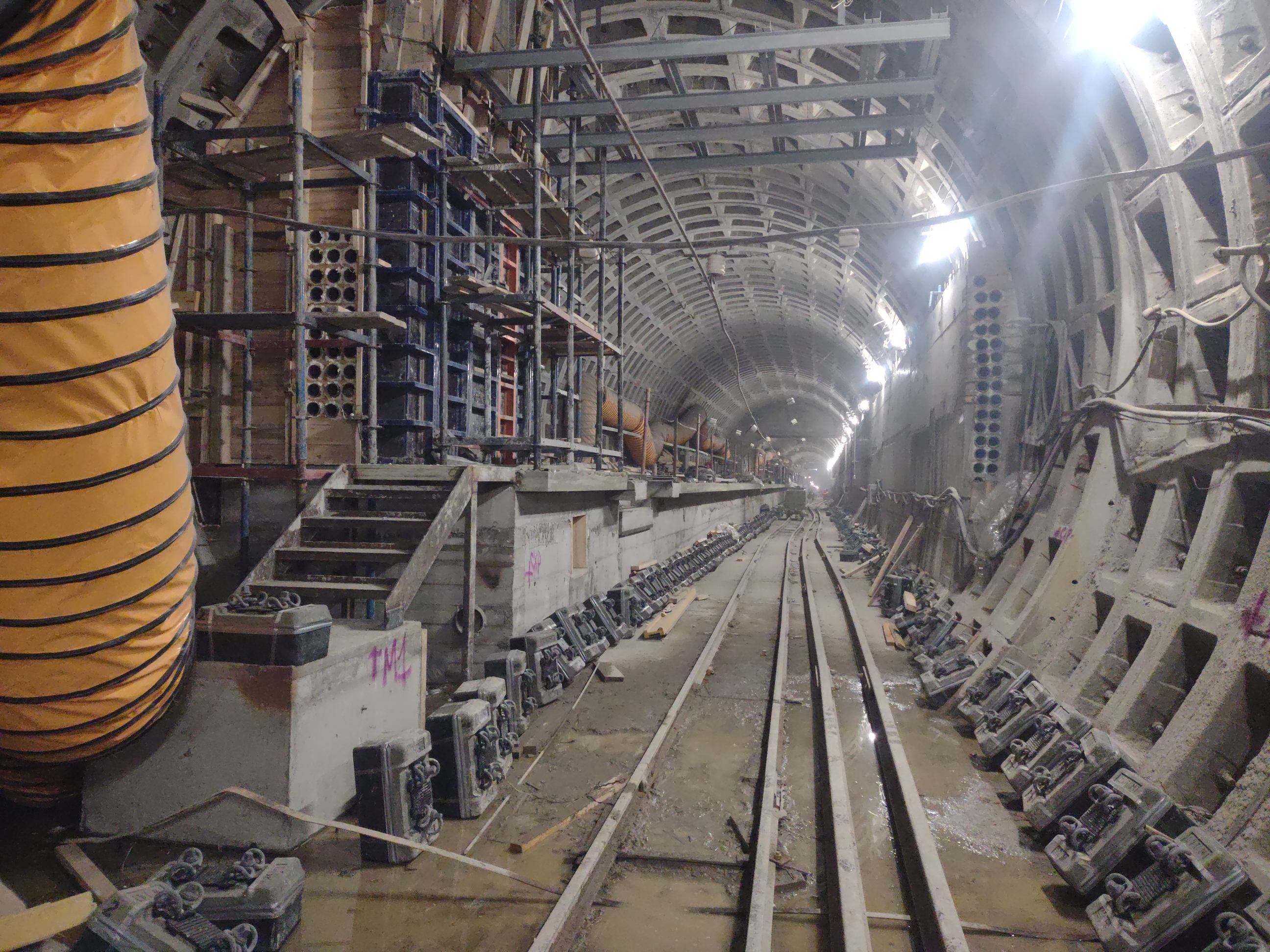

По состоянию на 15 февраля.
ЛСТ. Начало укладки стандартных рельсов.

tyasha писал(а): 15 фев 2024, 06:22 По состоянию на 15 февраля.
Начало монтажа РШР. Рельсы - монтажные (временные).

Добрый вечер,В40, или как Ваше имя...
У меня вопрос. Какую роль играет монтажные (временные) рельсы? Они что, более гибкие их легче гнуть и монтировать? И что потом, их заменят на Стандартные перегонные? Простите за глупые вопросы... :)
Сообщения: 14761
Это не глупые, а вполне нормальные вопросы для человека, который не является специалистом в данной области.
По материалу изготовления монтажные рельсы ничем не отличаются от постоянных, но имеют такую длину, чтобы их можно было опустить в шахту и доставить к месту монтажа рельсо-шпальной решетки на подземном транспорте.
Обычно длина монтажных рельсов не превышает 8 метров. При бОльшей длине из-за стеснённых подземных условий их довольно сложно (а иногда и вообще невозможно) перевезти из одного тоннеля в другой через узкие сбойки.
После укладки путевого бетона монтажные рельсы демонтируют и перевозят к новому месту монтажа.
Постоянные рельсы длиной от 25 до 100 метров доставляют на строящийся участок уже через действующий метрополитен и затем укладывают в гнёзда забетонированных рельсовых опор (полушпал).
