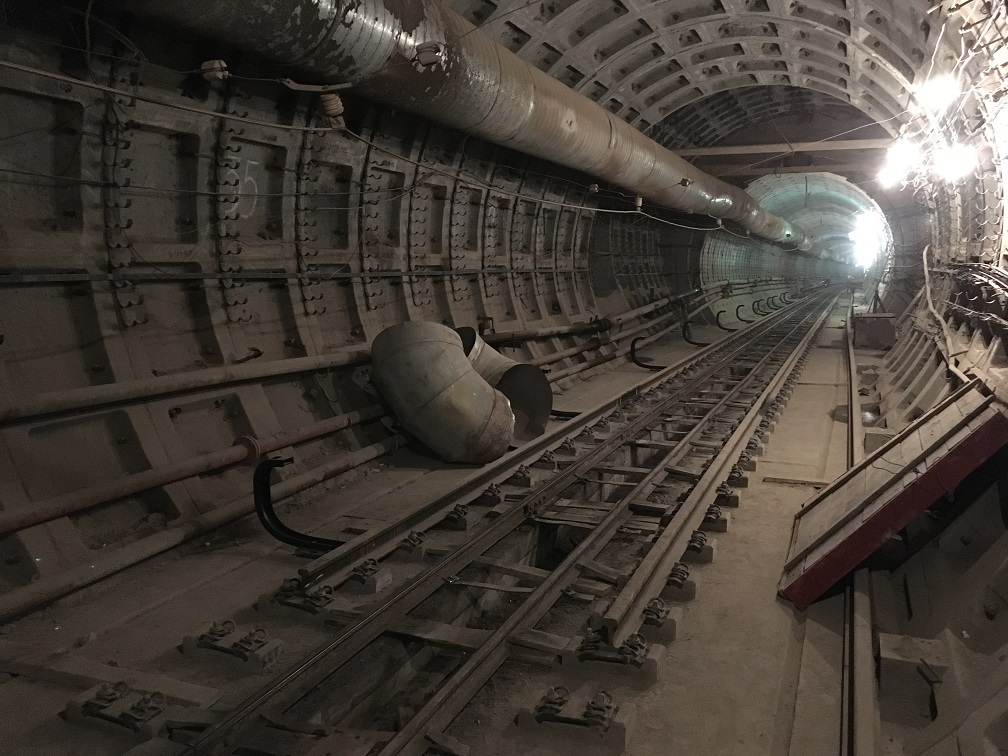

Век живи - век учись! Это хорошо, когда люди интересуются. Будет больше тех, кто сможет объяснить своим друзьям-знакомым, что строительство метро - это не такое простое дело, как может казаться на первый взгляд.
Укладка постоянных рельсов на Фрунзенском радиусе в 2017 году

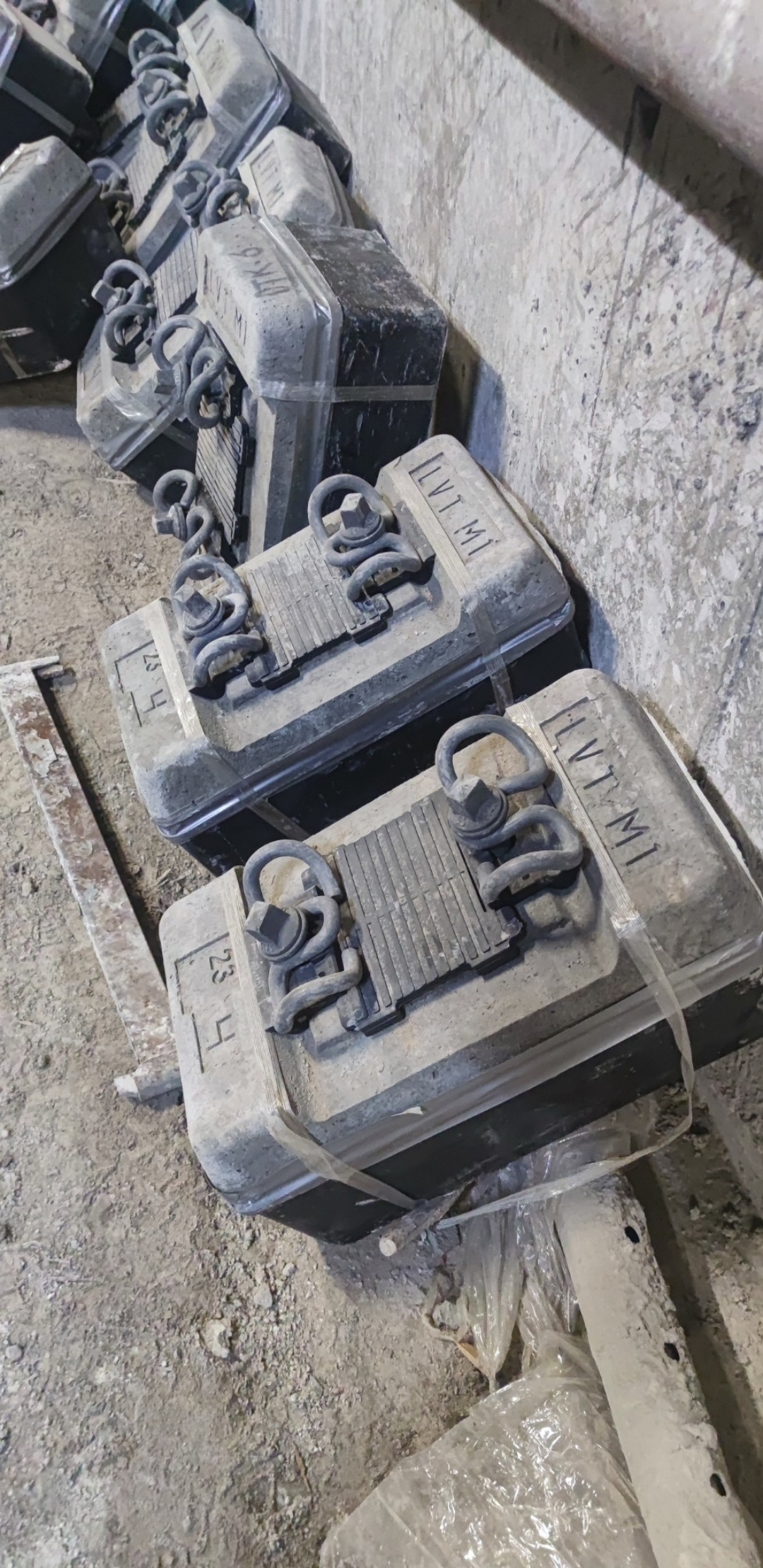

А как называется эта штука?
Если ради вас устроили цирк, значит клоун не вы...
Сообщения: 14715
На ней маркировка указана - это полушпала (рельсовая опора) типа LVT-M1.
Такие короткие обычно ставят на станциях, где широкий водоотводной лоток (много схожих фото из московского метрополитена).

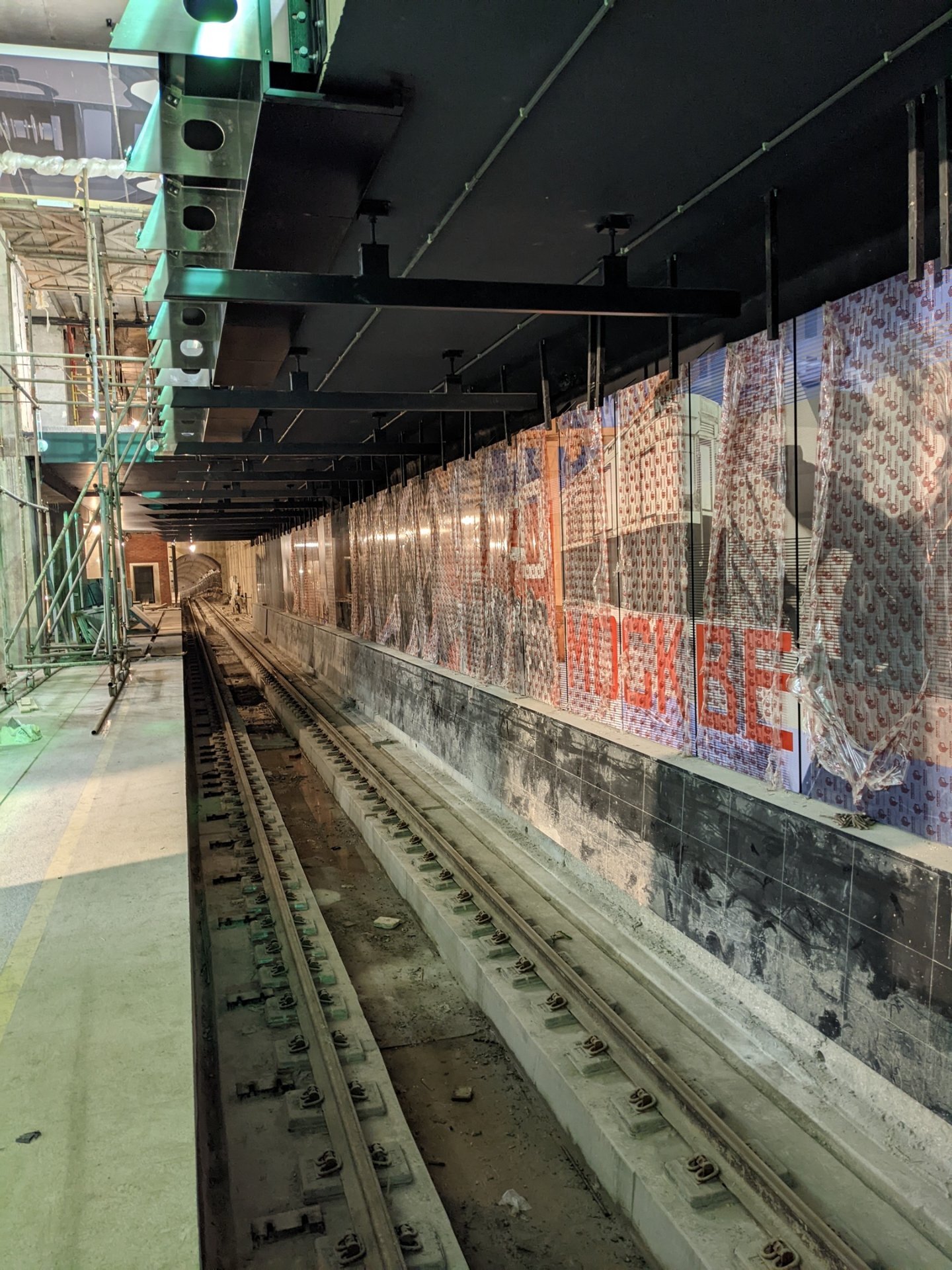

Вчера не успел подобрать соответствующее фото.
Вот фото со строительства БКЛ (станция "Сокольники") с аналогичными полушпалами. Только в Москве другое промежуточное рельсовое скрепление применяют - АРС-4.

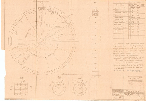

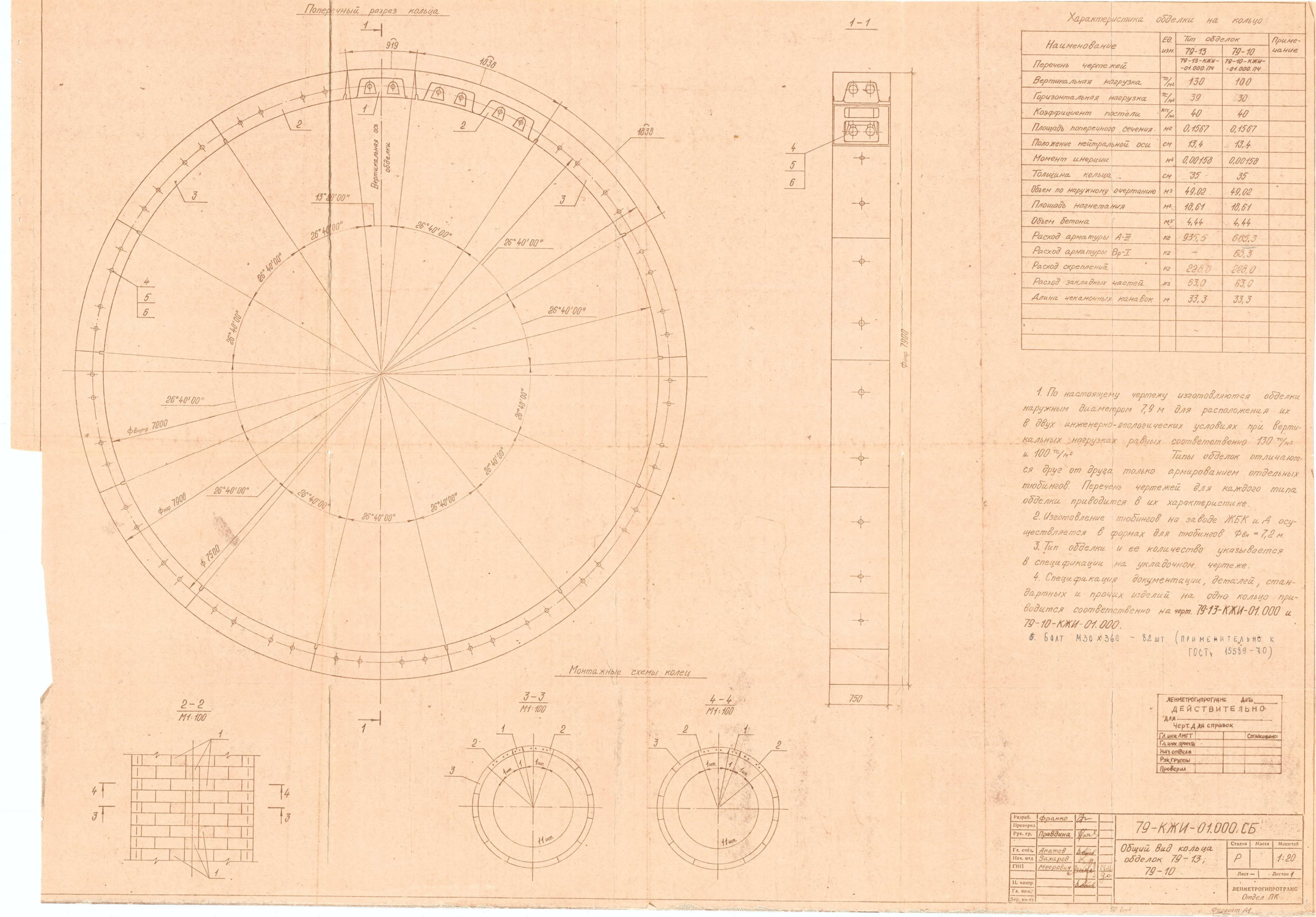

"МСС" объявлен конкурс на закупку "Кольцо железобетонное ребристой обделки Ø7,9 м на нагрузку 130т/м3" (9 шт.) для монтажа в венткамере НВУ ш.842 при строительстве объекта: «Строительство Красносельско-Калининской линии от станции «Казаковская» до станции «Обводный канал 2» с электродепо «Красносельское», включая проектирование (стадия РД). Участок от станции «Казаковская» до станции «Путиловская».
