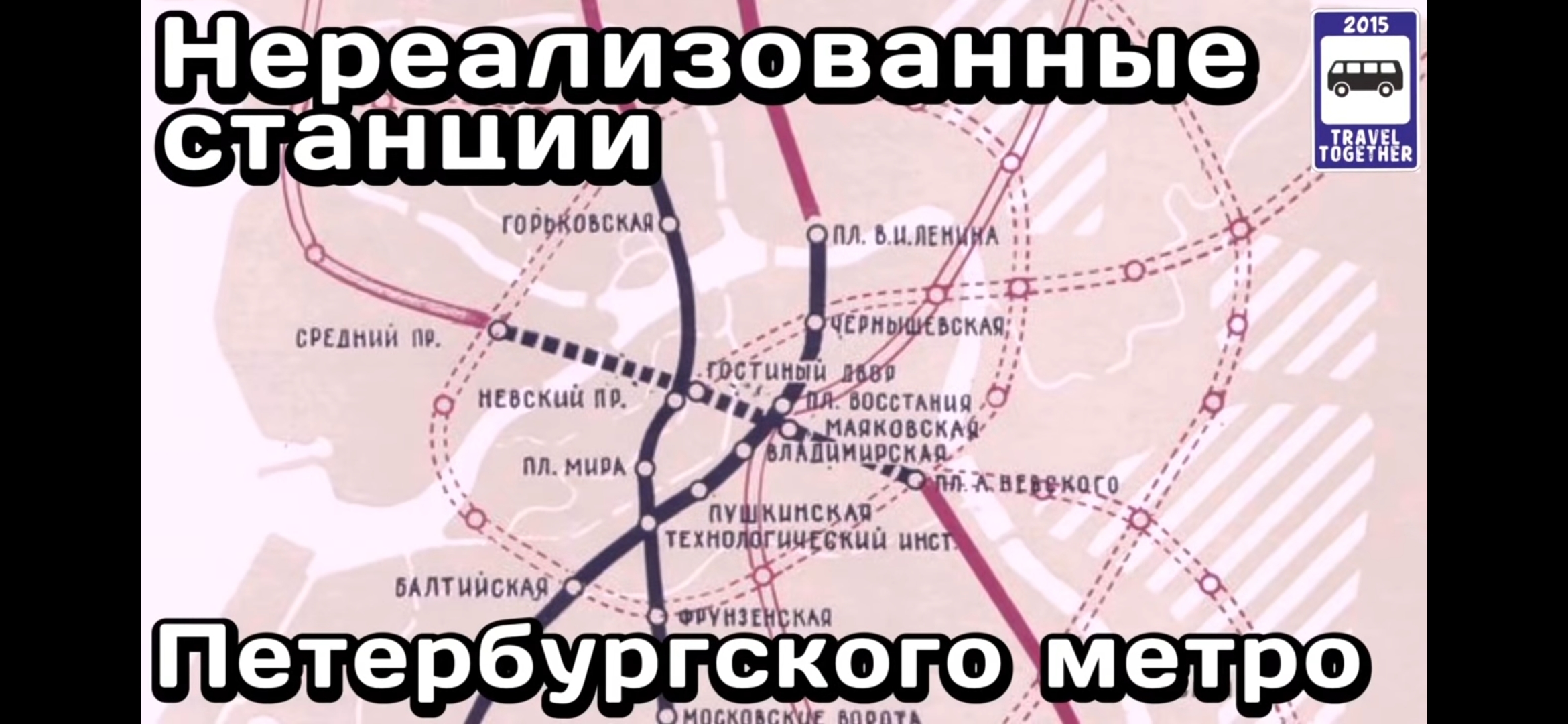

Нереализованные станции Петербургского метро
https://youtu.be/HKlPgqW08Ps

il50 писал(а):Нереализованные станции Петербургского метро
пересмотреть лекции мои и статьи перечитать + пересмотреть лекции Димы nomernoy и его статьи перечитать = сделать видео

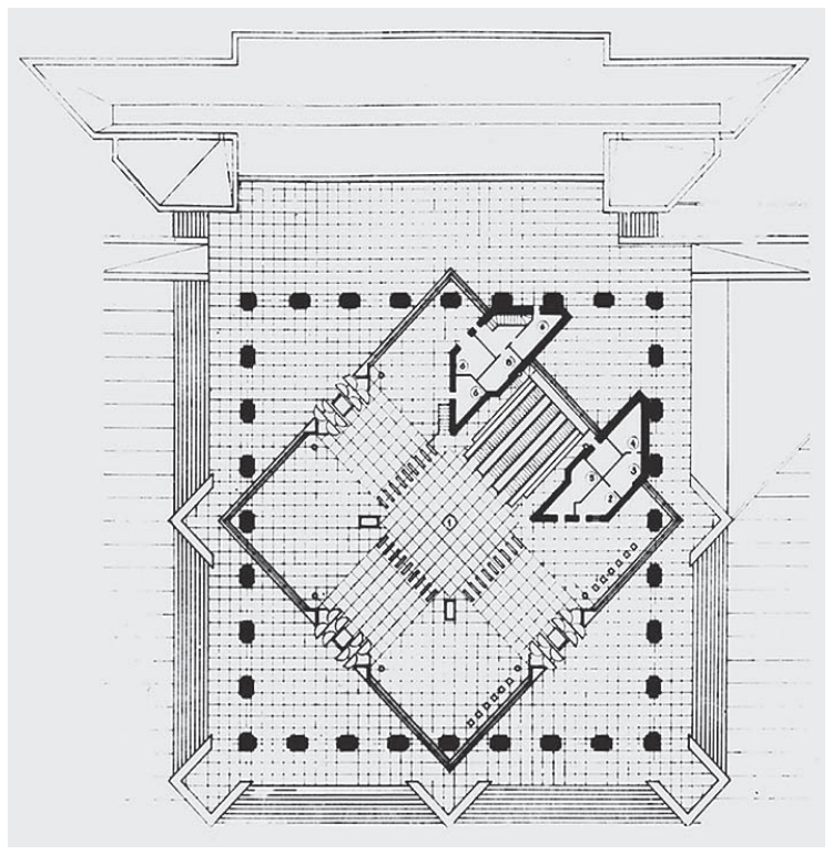

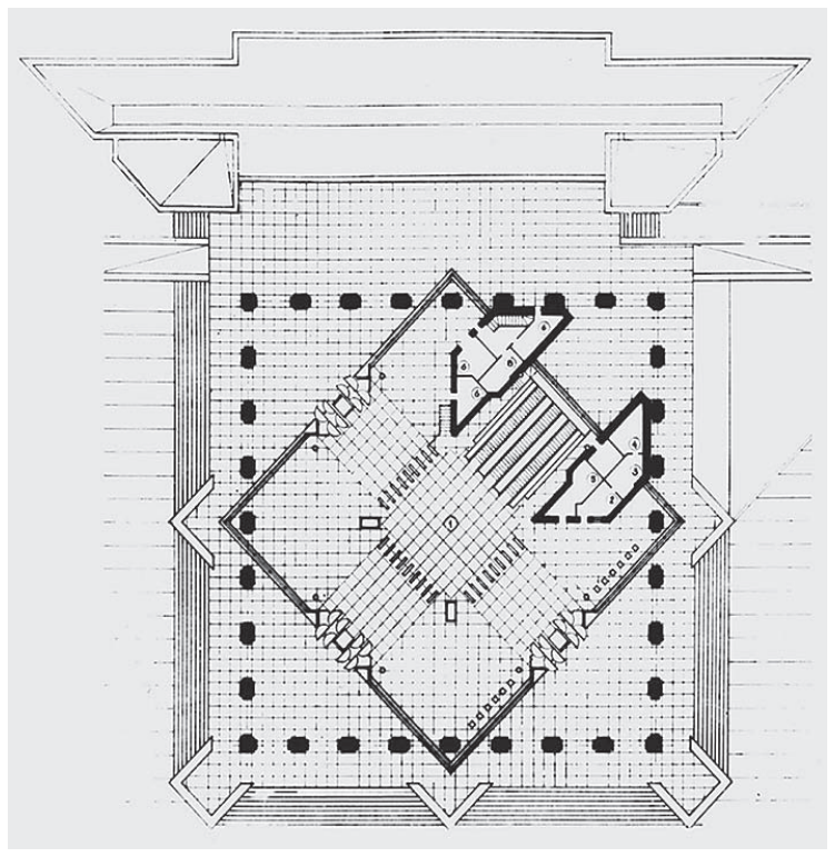

А также набрать в простенькое слайд-шоу первые попавшиеся картинки по запросам в поисковике. Хоть бы одна имела признаки более тщательной подготовки…
Наподобие такой, например. Нашёл в книге «Петроград. Ленинград. Санкт-Петербург. Архитектурно-строительные уроки»

Maxx Shab писал(а):А также набрать в простенькое слайд-шоу первые попавшиеся картинки по запросам в поисковике. Хоть бы одна имела признаки более тщательной подготовки…
«Крестовский остров», наземный павильон, страница 210. а что в нём несбывшегося?

Всё в нём сбылось, да. Просто не мог никак найти в своей коллекции чего-нибудь подобного по степени вкладываемых усилий и одновременно несбывшегося (из нового, чтобы не повторяться)

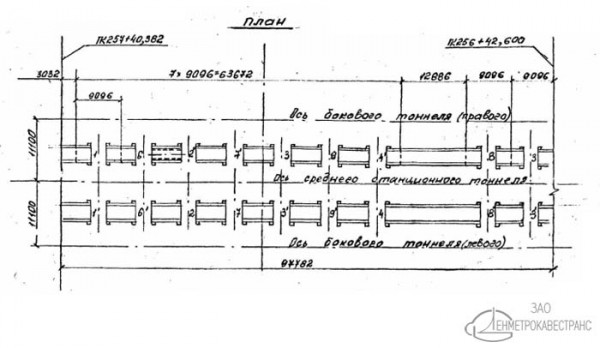

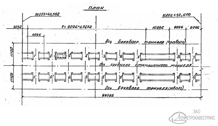

Заодно поинтересуюсь близким по теме вопросом, чтобы не плодить сообщения: на Спасской между лестницами к переходам на Садовую и выходу два прохода с более узкими пилонами по сравнению со всей остальной станцией. Чем это было обусловлено, и почему, раз уж взялись сокращать число проходов, не оставили там один?

Maxx Shab писал(а): 11 сен 2022, 22:50на Спасской между лестницами к переходам на Садовую и выходу два прохода с более узкими пилонами по сравнению со всей остальной станцией. Чем это было обусловлено, и почему, раз уж взялись сокращать число проходов, не оставили там один?
В первоначальном проекте (примерно до 2004-го года) планировалось по 7 проёмов с одной стороны от лестничной камеры выхода и по 2 с другой. Расстояние между осями проёмов было по 9096 мм. Однако позже вместо 7 проёмов решили сделать 5, расширив пилоны до 13644 мм. С другой стороны привязка проёмов зависела от положения лестничных камер, так что расстояния не поменялись. А один проём вместо двух там был бы полным безумием.
Первоначальный вариант расположения проёмов:
По 11-му варианту попозже нарисую схему. Все остальные выкладывать, наверное, не буду, слишком их много было.
