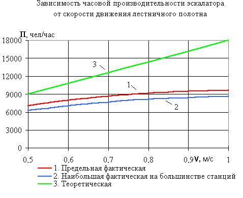

Исследования СКБЭ

2 mishka
2 Iona
И.В.Сталин в своё время говорил, что не важно, как проголосуют депутаты. Важно, кто будет считать голоса...
Все эти исследования и графики во многом - искусственные и подгоняются под требуемый результат. Под ту идею, которую преследует Заказчик.

Вот этот график - это общее интегральное из всех исследований.
Исследование было действительное большое. Сейчас таких уже не делают. С анализом все предыдущих и зарубежных исследований.
Был подсчет на разных станциях в режиме реального метрополитена, были испытания с курсантами.
Также были подсчеты теоретические, исходя из среднего веса пассажиров и коэффициента заполняемости. И они совпали приблизительно с "наибольшей фактической".
Разница в пропускной способности есть летом и зимой. Разница есть в зависимости от состава пассажиров (молодежь на матч едет или ветераны с концерта идут). Все это было выявлено. И отмечено. Кстати, если все начнут идти по эскалатору - то пропускная способность резко возрастает.
Факт остается в том, что реально в условиях метрополитена при скорости 0,75 м/с максимальная пропускная способность составляет где-то 8-9 тыс. пас/час. А реально толкучка перед входом уже там, где этот показатель больше 5-6 тыс.
При скорости 0,94 м/с максимальная производительность составляет 9-10 тыс. пас./час. А давка возникает при тех же тысячах.
Таким образом, время толкотни внизу будет такое же, но приедете наверх вы безусловно чуть быстрее.
Что касается спуска, то результаты те же. Как раз за счет того, что кто-то стоя едет половина пассажиров а вторая идет, но идущих меньше. Толкучка же перемещается просто к турникетам.
