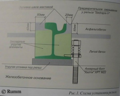

Я такое прочел на одном сайте:
"Одним из стандартных решений, применяемых не только повсеместно на Западе, но и в некоторых российских городах, является перенос стрелки на 30-50 метров назад и устройство двух параллельных путей, на которых вагоны разных направлений смогут независимо друг от друга ждать своего разрешающего сигнала светофора. Кроме того, вагоны будут быстрее проезжать через перекресток, поскольку скорость уже не будет лимитироваться стрелочным переводом."
А в Питере есть такое?
И еще, бесшеечные рельсы в Питере есть?

Какие, какие :mrgreen: :mrgreen: :mrgreen: Бесшеечеые :mrgreen: :mrgreen: - те, которые в бетонные плиты на резинку кладут - http://tram.ruz.net/faq/r/rels/ . Полагаю, что есть - там, где пути по новой технологии уложены - Литейный, Пл.Труда, возможно, Средний пр. и др.

ААА афтары, хватит меня смешить, с такими темпами от смеха умру. Что не тема, то баян.
Все пути уложенные в питере на бетонном основании сделаны по технологии "Петербург-Дорсервис" и немецкой фирмы "SGT-Plan".
И никаких безшеечных рельсов не используется.
У троллейбусов это почти на каждой стрелке.

Rumm @ Пт Фев 24, 2006 9:32 pm писал(а):ААА афтары, хватит меня смешить, с такими темпами от смеха умру. Что не тема, то баян.
Феноменальная вы все же личность, Rumm - вроде как и культурный, и грамотный человек, но не нахамить, видимо, по природе своей не можете :mrgreen: :mrgreen: :mrgreen: . Я же написал "возможно" - не следил я за рельсами пристально. Ну, значит, нету, но, возможно, будет.
А троллейбусные стрелки далеко не все так сделаны - не надо баянить

С нашими грунтами бесшеечный рельс невозможно применить + на перекрестке, поперечное автомобильное движение выбъект эти бесшеечные рельсы нафиг. А резинки сгниют от соли за одну зиму.
Читаем внимательно.
//У троллейбусов это ПОЧТИ на каждой стрелке.

Тэээкс.... Как говаривал Карлсон, продолжаем разговор - теперь насчет резинок. Я как то до сих пор в эту тему не вникал, но точно знаю, что по крайней мере на Пл.Труда и возможно на Литейном, резиновые прокладки тем не менее используются. На Пл.Труда - сам видел :mrgreen:

Я чо-то не врубаюсь. Поясните-ка. Причем тут грунты, если под ним ж/б? И на перекрестках-то наверно придумано как усилить крепление, если вообще оно требуется.Rumm @ 25.2.2006, 23:07 писал(а):С нашими грунтами бесшеечный рельс невозможно применить + на перекрестке, поперечное автомобильное движение выбъект эти бесшеечные рельсы нафиг. А резинки сгниют от соли за одну зиму.
