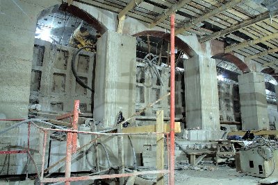

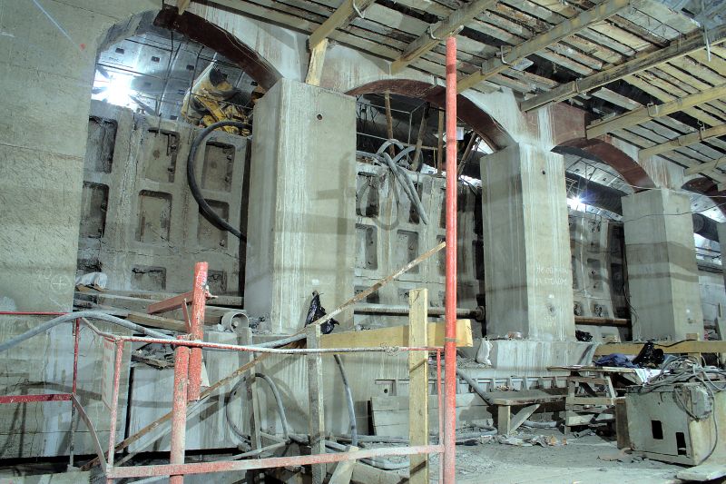

Для понимания вот фотка переборки куска тоннеля колонностенчатой станции .
(все в итоге упирается в зарание установленные блоки .... )
Хотя станция с обратной переборкой будет иметь интересный вид . мягко говоря необычный ....
Ст. Звенигородская.
Ст. Звенигородская.

2 Дем - 10м для колонной не мало - учитывая что при таком подходе ЛСТ и ПСТ будут больше диаметром (изза особеностей в переборке тоннелей получится) что ССТ гдето около 7-8м а оба СТ около 11 что на мой взгляд для станции в центре более выгодно
